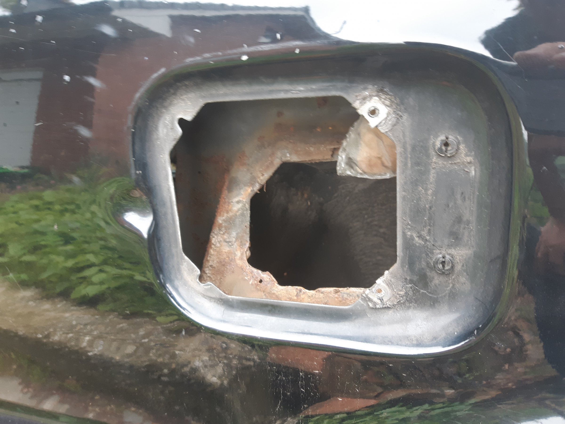

Eines der Problemchen, die anstehen, ist das Blech innen, wo der Tankstutzen in die Karosserie hereingeht.
Dort ist leider nichts mehr. Das originale Loch existiert nicht mehr. Weggefault.
Hat vielleicht jemand von Euch ein Foto, wie das in unzerbröselt aussieht? Am besten mit ausgebautem Tankstutzen? Also von innen fotografiert?
Soweit mir bekannt ist, gibt es dafür keine Repbleche. Also muss ein Blechlein selbst hergestellt werden. Aber wie sieht es aus? Ist am Loch eine Wölbung?

Du meinst das Aussenblech? es gibt 2 Bleche...aussen und innen...
Wenn Du das Aussenblech brauchst, melde Dich bei mir.
Bearbeitet von turbo9000

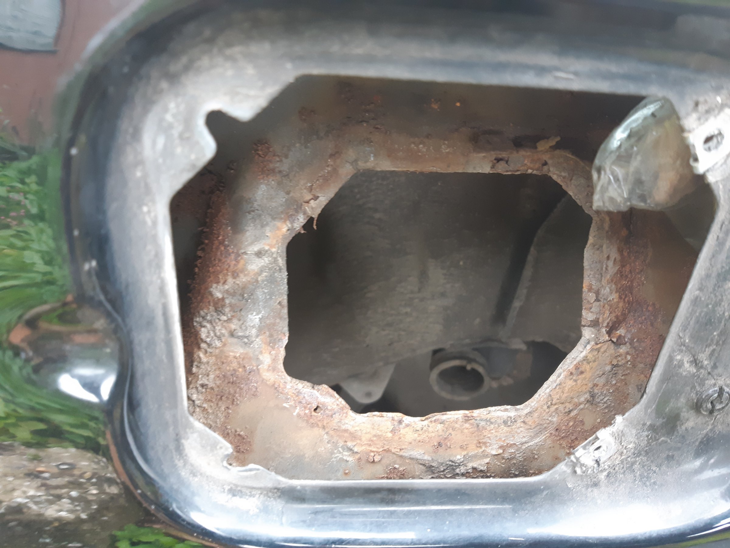

Nee. Leider ist es das Innenblech. Der Bereich um den Tankstutzen ist nicht mehr vorhanden.
Aha! Dann ist das Loch innen gar nicht rund, sondern achteckig.
Die runde Aussparung unten links ist von der LPG Leitung. Original also nicht vorhanden.

So sah übrigens die Durchführung vom Tankstutzen aus:
Habe dann mal den Blechkrebs herausgeschnitten.
Das ist natürlich eine der verschissensten Stellen ever! Blech aus einem Stück frickeln geht nicht, da die Plasteeinheit mit dem Tankverschluss montiert bleiben muss, damit man den Winkel von der neuen Tankdurchführung einhält. Denn da ist lediglich eine Art Schaumgummidichtung montiert, die das Eindringen von Wasser zwischen Plasteding und Innenblech verhindern soll.
Also Repblech angefertigt.
Schweißnaht ist nicht gerade schön. Aber wat willste machen? Schweißen mit Schild kannste knicken. Ebenso mit Helm. Warum? Weil kein Platz für Helm oder Schild. Aber wenigstens ist die Naht dicht.
Habe dann von beiden Seiten Brantho Korrux aufgetragen.
Ja, da ist Rost im Radkasten. Aber Aufgabe war nicht, das Auto komplett rostfrei zu bekommen.
Die Schweißnaht wird morgen mit Karosseriedichtmasse versehen und weitere 24h später wird im Radhaus U-Schutz mittels Kompressor aufgetragen.
Wenn der Mist dann getrocknet ist, kommt innen, also zwischen Außen- und Innenblech Fluid-Film großzügig rauf.
Und dann kann auch der Tank wieder eingebaut werden...
Viele Grüße
Sewa
