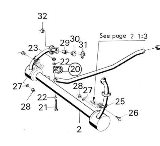

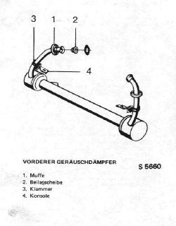

Ich habe auf der Suche nach der Ursache eines Klappern bei kaltem Motor an der Abgasanlage festgestellt, dass es laut WHB Halterungen zwischen den Rohren des vorderen Schalldämpfers und den Motorlagern/ Konsolen geben sollte (Nummer 3 und 4), bei mir ist da aber nix!
Das Klappern ließ sich mit neuen Lagergummis des Rohres unter dem Fahrzeugboden deutlich verbessern und ist nach paar Sekunden verschwunden.
Ich stelle mir aber die Frage, ob die bei mir fehlenden Halter nicht die Vibrationen der AGA etwas einfangen könnten, die freie Länge bis zur ersten Halterung ist ja schon recht groß und
an der Verbindung Krümmer zum Rohr arbeitet das ganze schon ziemlich....
Wie seht ihr das, bzw. gibt es bei euch solche Halter?
Viele Grüße,96-Rookie

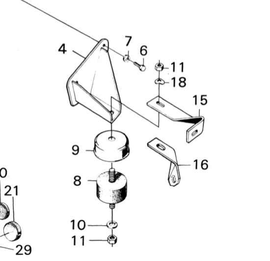

Die Halter binden ja normalerweise am Motorlager motorseitig an, Motor und Schalldämpfer schwingen also gleich und sollten über die Motorlager entkoppelt sein....so die Theorie
Eine Verschraubung der Rohre an der Karosserie würde ich auch auf keinen Fall als akustisch verträglich ansehen wegen zusätzlichem Körperschalleintrag in die Fahrgastzelle.
Also, es bleibt, ich würde es gerne mal mit den Haltern testen! Abbauen geht immer....
Gruß!
Ja, stimmt. Ich war jetzt gedanklich nicht ganz dabei wo der Halter genau angeschraubt wird. Also auf jeden Fall wenn ein Nachbau wie es ab Werk ist und am Motorhalter anbauen, genau.
Stimme zu, dann gibts kein Gebrumme. War aus der Zeichnung so nicht erkennbar.

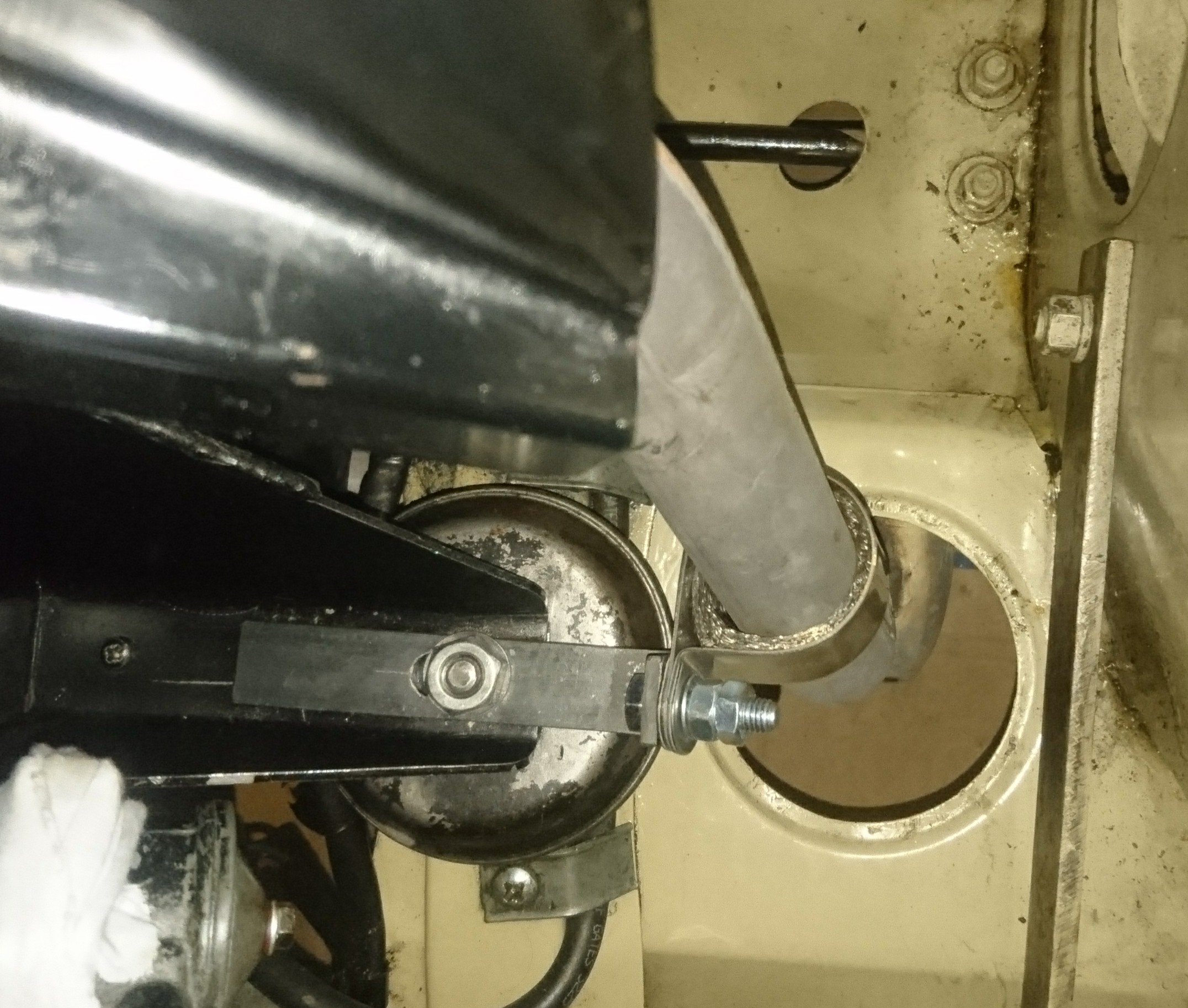

Hab mir in der Zwischenzeit was gebaut, einen Halter für die linke Seite, weil diese viel mehr geschwungen hatte (und man besser rankommt)
Bringt akustisch eine minimale Verbesserung und beruhigt den Vorschalldämpfer ganz ordentlich!
Danke nochmal für alle Tipps und Ratschläge!
Gruß,
96-Rookie

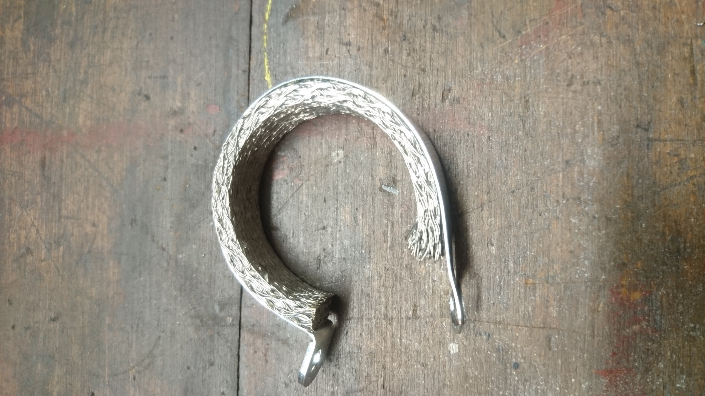

Hallo und guten Abend zusammen!
Ich wollte noch kurz ein update zu meinem Halter liefern...
Ich habe mittlerweile unter die schnelle eine zweckentfremdeten Ring aus strickmetall geklemmt, natürlich mit entsprechend größerer Schelle.
Durch die Dämpfung im dem Draht werden Schwingungen und dadurch Geräusche nochmal etwas besser gedämpft. Kann ich nur empfehlen!
Viele grüße,
96-Rookie
Selbst nach 40 Jahren sind noch Verbesserungen möglich! :smile:
Top Aktion! Finde ich supergut!
