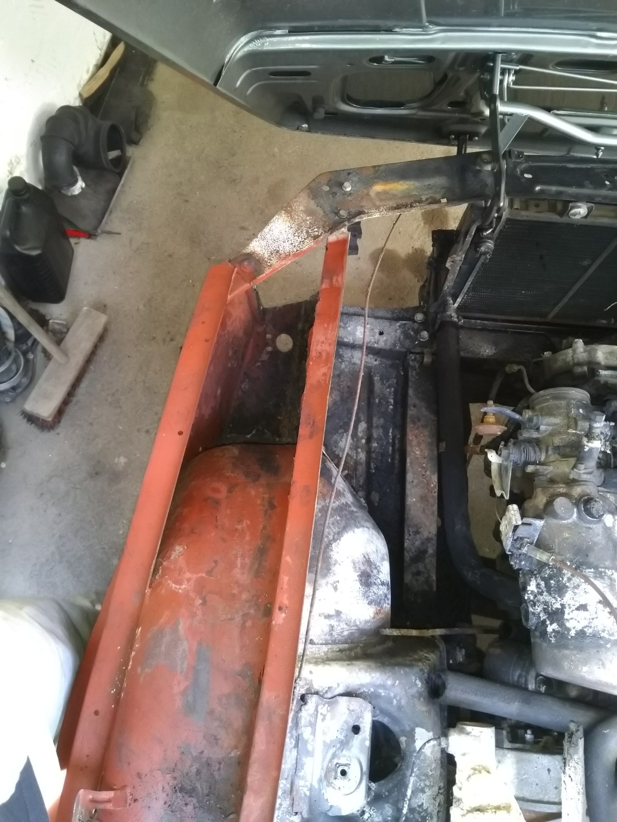

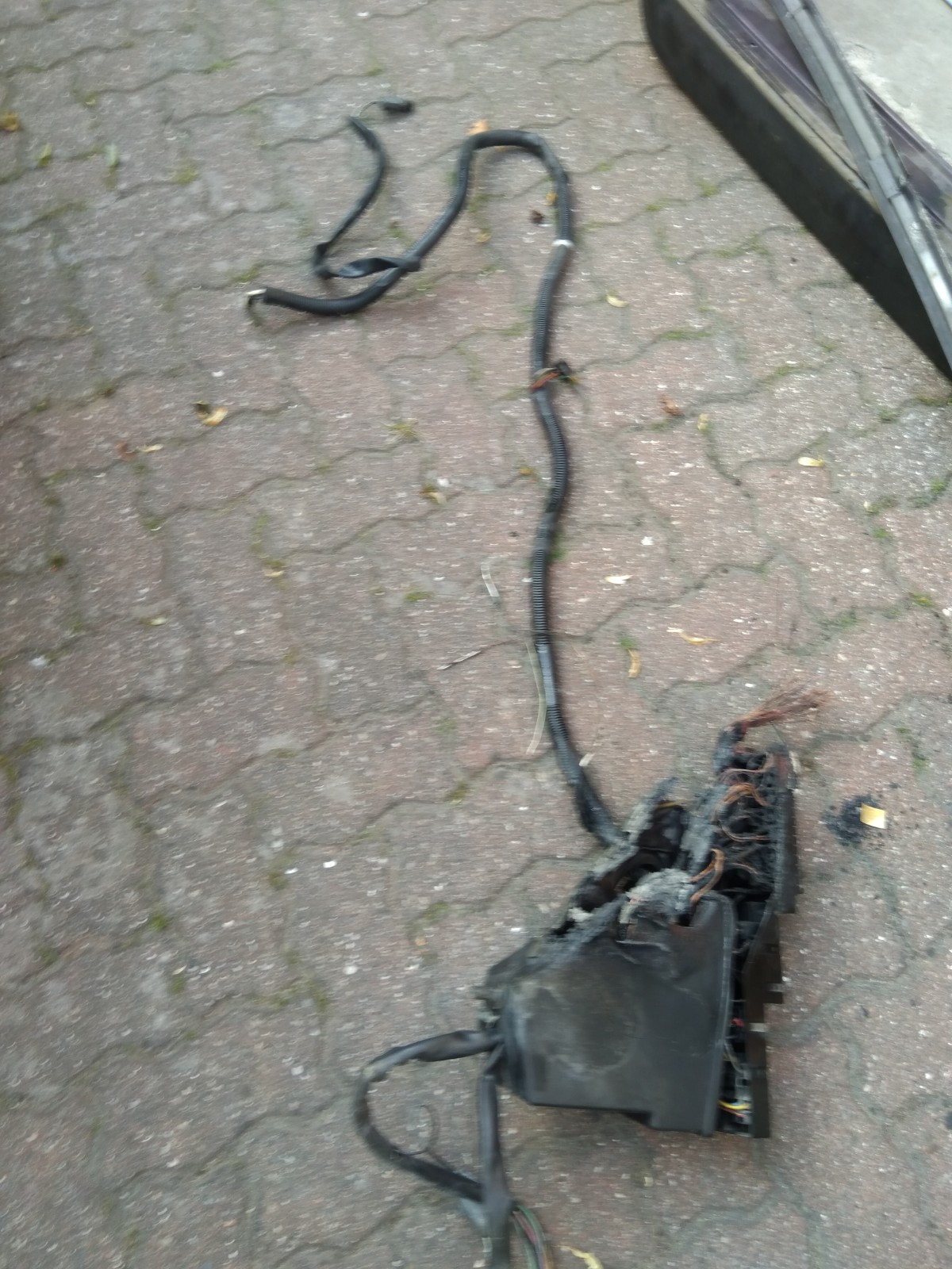

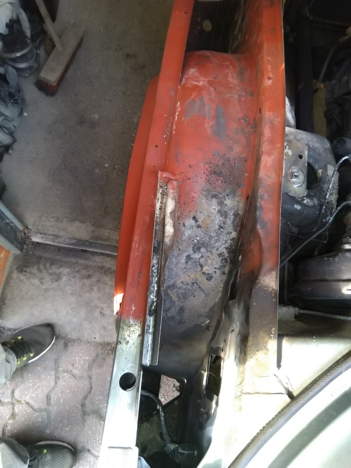

Hab heute den restlichen Kabelbaum samt Sicherungskasten entfernt.
Jetzt kann er zum Lackierer gehen... Ich beabsichtige ihn voraussichtlich Ende nächsten Montat dorthin zu trailern :rolleyes:
IMG_20190625_193749.thumb.jpg.58597ee1754bb314013653d0e55e9934.jpg IMG_20190625_193808.thumb.jpg.f8b069f0e42cdcd7aafe0c3807e5fd8b.jpg IMG_20190625_193817.thumb.jpg.c59642f9854e401e0b258537bfcc1c51.jpg
Der Tip von Klaus mit den drei Steckern war sehr hilfreich! Danke dafür :top:
So kann man auch sein Auto kennenlernen....
Bin echt froh, dass es einen separaten Kabelbaum für den Innenraum gibt :redface:

Vor der Fahrt zum Lackierer nimmst Du aber noch den Antrieb heraus und den Schlossträger ab, oder?
Schlossträger und Haube werden erst vor Ort entfernt.
Der Antrieb bleibt drin. Er ist auch schon bei der Lackierung letztes Jahr im Fahrzeug geblieben ....
Ich selber kann den Antrieb auch gar nicht ausbauen.:redface:
Dann lasse es von Jemanden erledigen, der es kann, sonst hast Du zumindest links einen potentiellen Rostherd.
Kannst du dass noch genauer beschreiben?
Wo soll sich diese potentielle Stelle befinden?
Längsträger unter dem Mengenteiler, da ist innen mit Sicherheit der Lack ab sowie Innenkoti und Achswellentunnel, überall dort, wo es zu warm war.
An den Träger kommt man doch gut Ran ...
Muss nur der Schlauch noch weg :confused:
Zum lacken bei eingebauten Motor schwierig. Ich habe das jetzt auch nur mit MS geflutet und werde das beobachten.
Ich empfehle auch den Antrieb lieber auszubauen. Wenn man es jetzt schon macht, dann sollte man es richtig machen. Motor+Getriebe sind doch schnell raus.
