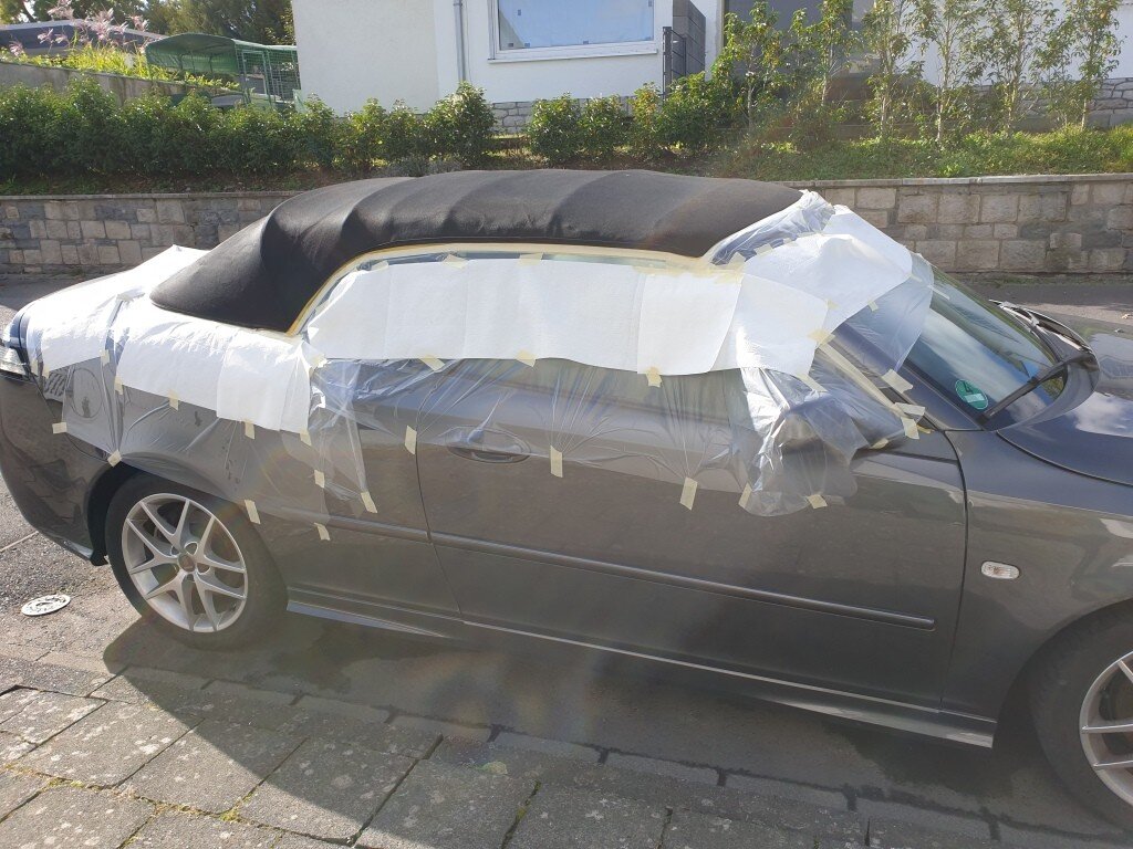

Frage zum Abkleben: Malerfolie, dann Dach aufmachen, und über die Scheiben kleben, dann Dach zu, oder wie habt ihr das gemacht ? Kleine Tipps wären nett; bedanke mich schonmal für die Hinweise im Voraus.
noch Frage at Flemming: einmal oder 2 mal imprägniert ?
Bearbeitet von sonnyb6
Beim ersten Mal in zwei Durchgängen aufgetragen, nass in nass. Immer bis zur Sättigung bis sich Pfützen bildeten, die aber sofort mit dem Schwamm wieder aufgenommen. Bei späteren Wiederholungen dann nur noch einmal.
Mit der Folie habe ich es beim 902 wohl etwas einfacher da das Dach voll elektrisch ist. So weit öffnen bis der 5. bzw. bei dir 6. Spriegel mit der Heckscheibe nach oben steht und der 1. am Frontscheibenrahmen entriegelt ist. Bei mir ist dann dazwischen genug Platz um die Folie von vorne über die 2cm abgesenkten Seitenscheiben nach hinten durch zu ziehen. Eine zweite Folie (oder eine große vorher teilen) von hinten über den Koffertraum bis zur vorderen drauf legen. Dach wieder komplett schließen, die beiden Folien mit Krep verbinden und los geht's. Etwas aufpassen, dass das Zeug nicht so viel ist, dass es zur hinteren und vorderen Dichtung runter läuft und die Folie fest klebt.

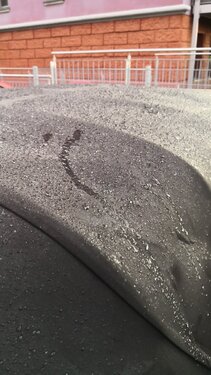

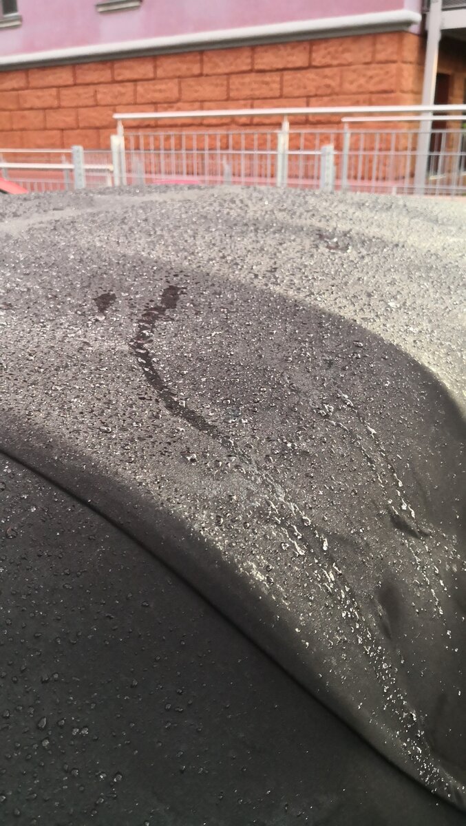

Hallo zusammen, mal ein optisches Feedback,
Bilder erklären mehr, wie Worte.
Danke an Alle fürs gute Erklären, (speziell Flemming)
hab Renovo gekauft, meinem Aufbereiter gegeben, er hats durchgeführt, ist gut geworden. Lackpflege dazu, richtig schön ist er geworden, der Herbst kann kommen.
Mal sehen, wie lange es hält.

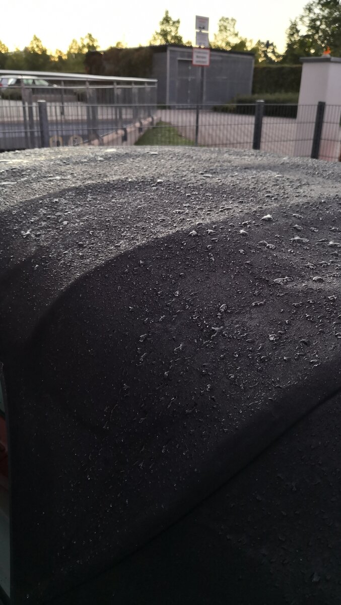

Nachdem mein früherer Aufbereiter vor Jahren meinte, mit einer Bürste recht forsch an eine Stelle herangehen zu müssen, benutze ebenfalls Impregno - mit besten Erfahrungen.
Vorbereitung ist Key. Dieses Bild vor der Haustür erzeugt stets viel Gelächter ...
