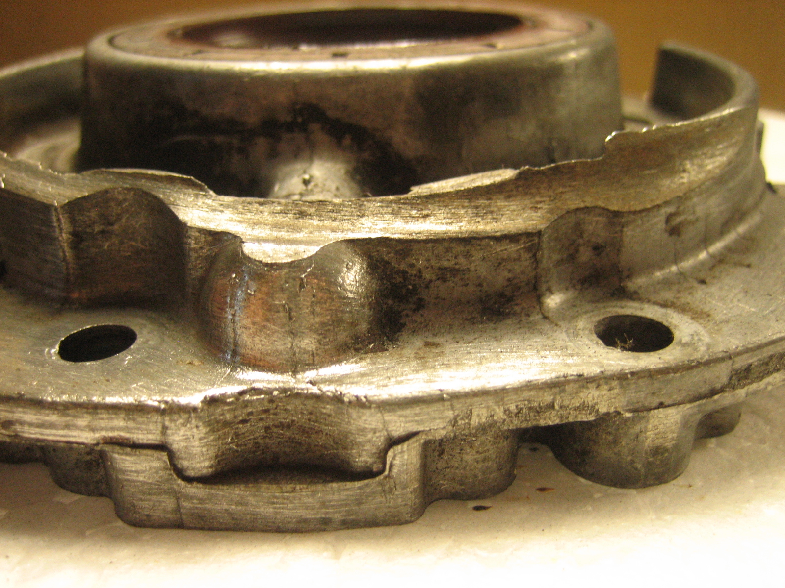

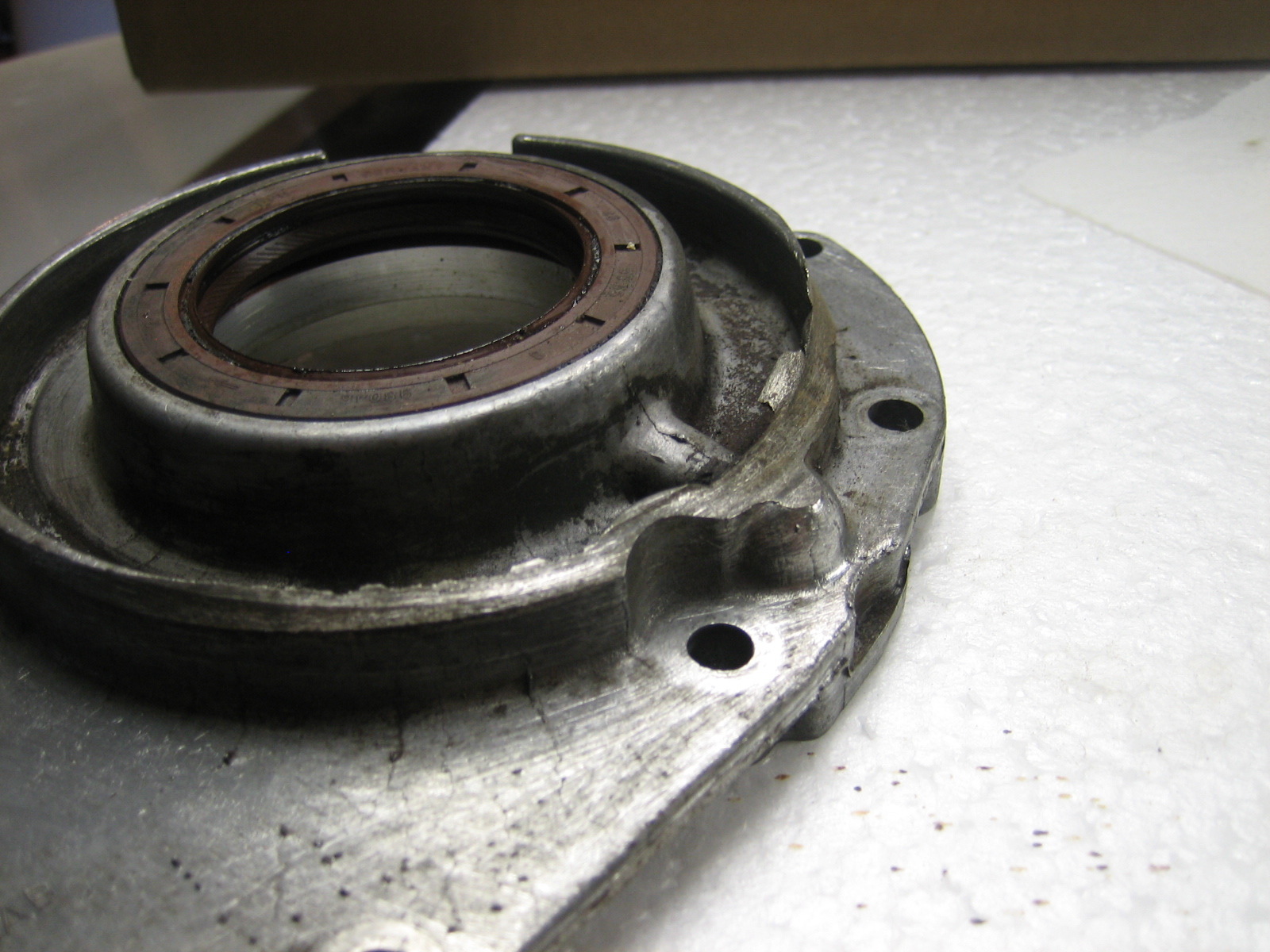

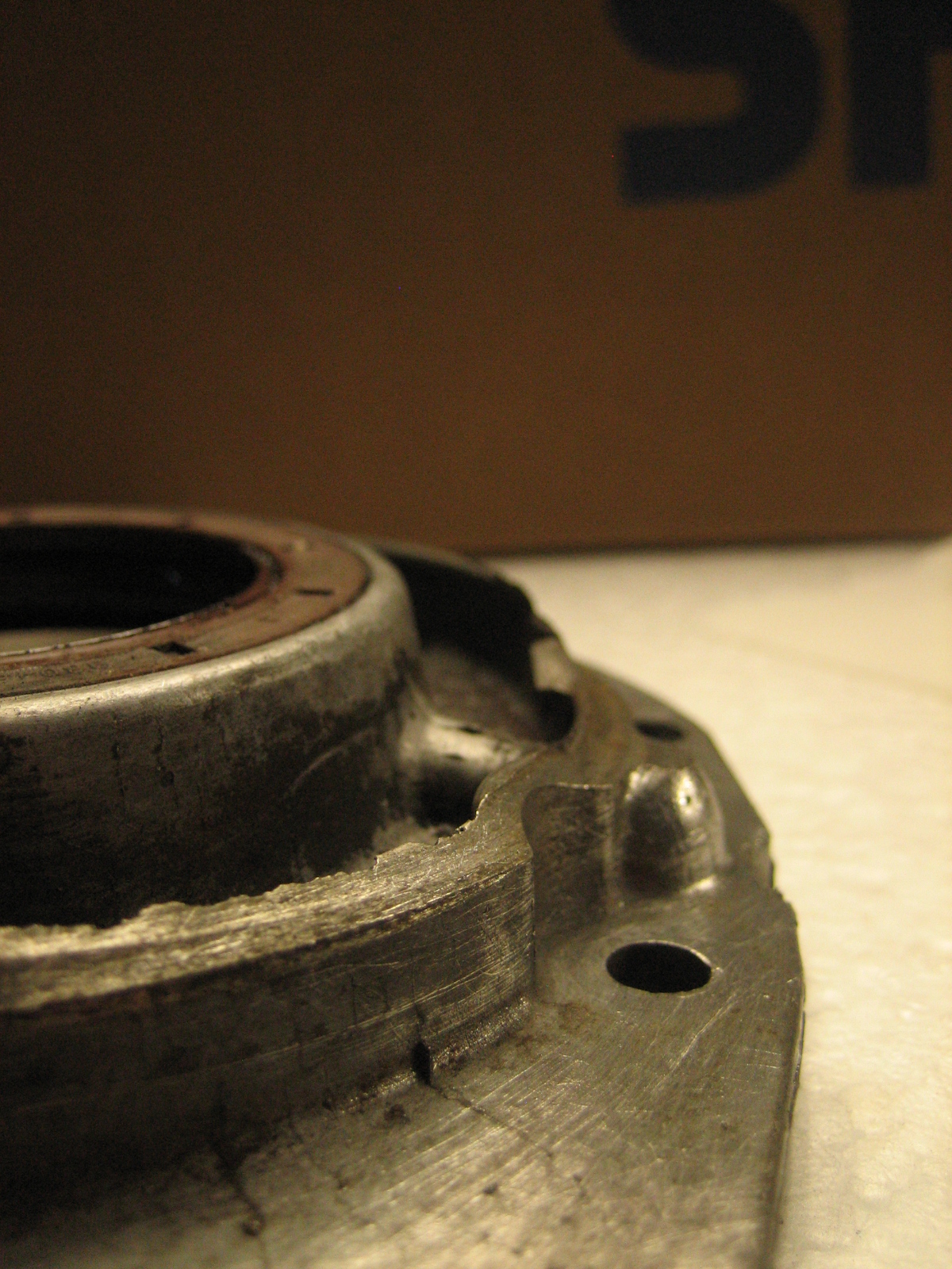

Habe zur Zeit einen ´91er B202i in Arbeit.

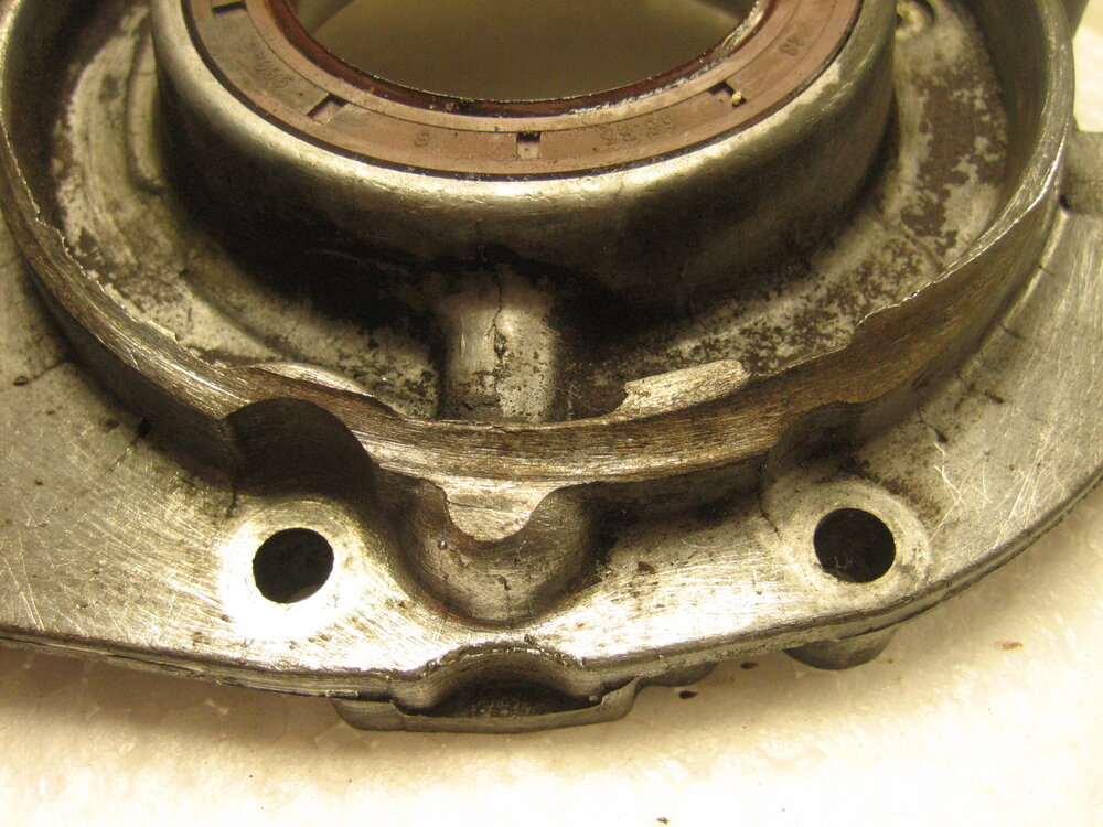

Nach Abnahme der Riemenscheibe fiel mir auf, daß das Ölpumpengehäuse im Bereich hinter der Riemenscheibe unten Materialverlust aufweist, siehe Fotos.
Habt ihr soetwas schonmal gesehen?
Als hätte die Riemenscheibe hier Material abgetragen...
Weder beim laufenden Motor noch bei der Demontage ist mir in diesem Bereich irgendetwas unnormales aufgefallen.
Kann sich das jemand erklären?
Gruß,
Marcus
Ja, bei defekter Riemenscheibe kann das schon vorkommen. Vielleicht ein alter Schaden und die Riemenscheibe wurde ersetzt.
Die Vulkanisierung zwischen den beiden Metallteilen der Riemenscheibe hält nicht mehr.
Bekanntes Problem.
Da hilft nur erneuern

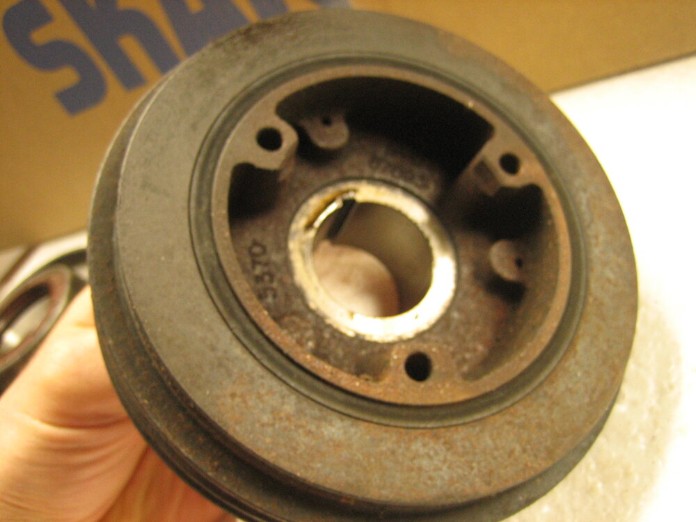

Mach mal ein Bild von der Riemenscheibe. Innenseite.
Sieht aber nicht wirklich "frisch" aus
Ja, denke auch daß das nicht frisch ist, da man keine Späne sieht und das alles schon recht verdreckt und "angelaufen" ist. Daher meine Vermutung eines Altschadens.
Vielen Dank für eure prompten Antworten! :top:
Das heißt also, dieses Ölpumpengehäuse nicht mehr verwenden?
Kann ich ersatzweise Gehäuse und Riemenscheibe aus einem ´89er B202i verwenden? Wenn ja, muß ich dann auch dessen Riemenscheiben-Schraube benutzen?
Wie sieht denn Deine originale Riemenscheibe aus???
Wie die Kollegen weiter oben schon richtig geschrieben haben, sieht es nach einem alten Schaden aus.
Die Kante, die da weg geschliffen ist, ist nicht wichtig. Hauptsache der Deckel ist dicht und nicht gerissen...und die Riemenscheibe intakt.

Dem Deckel sind die Tiefen egal.
Mach bitte wie schön vorher angefragtvein Bild von der Riemenscheibe von innen.

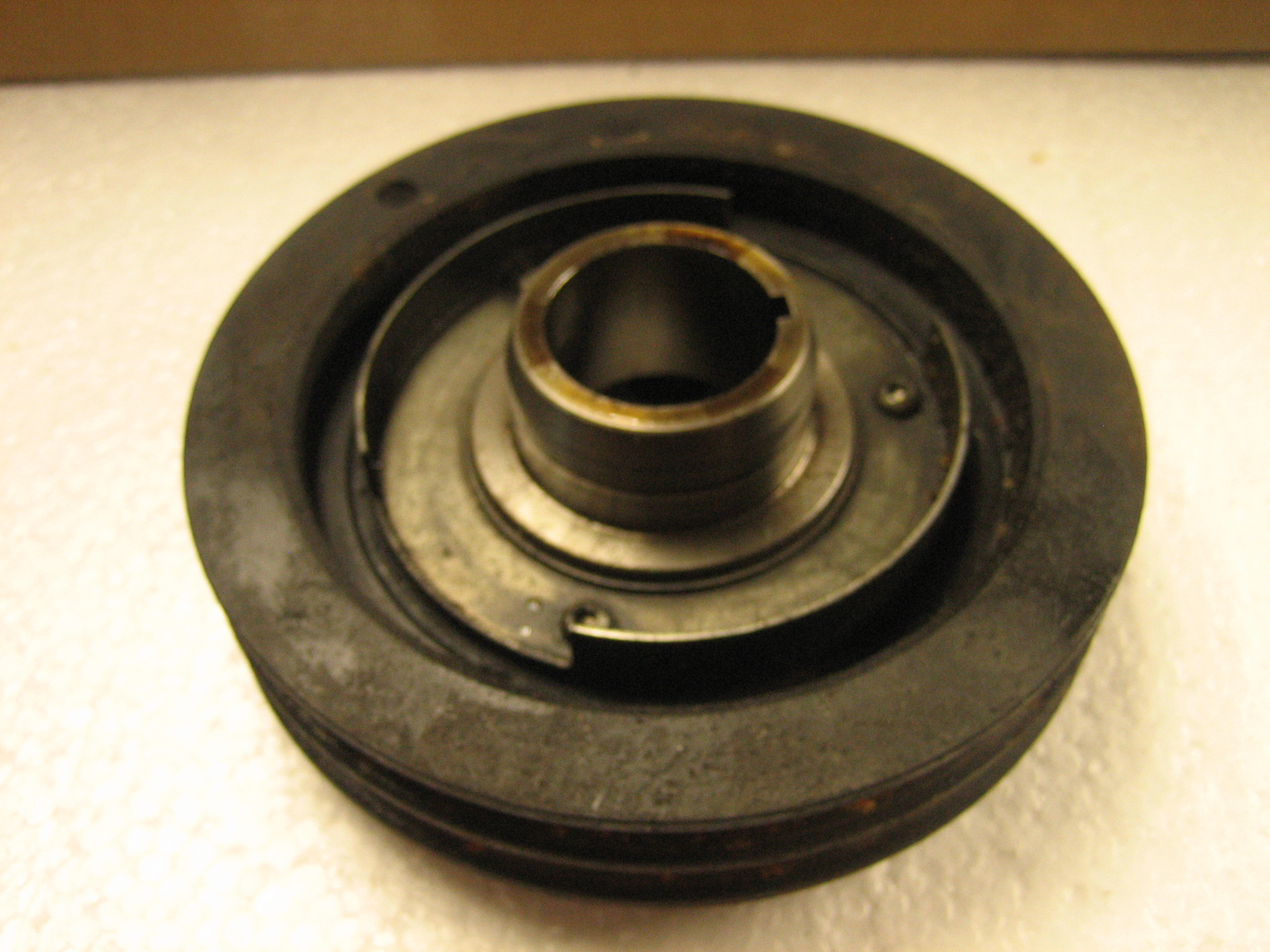

So, wie gewünscht hier nun ein paar Bilder der Riemenscheibe, bitteschön:
Das scheint wie vermutet ein alter Schaden zu sein der nicht von dieser Riemenscheibe stammt
