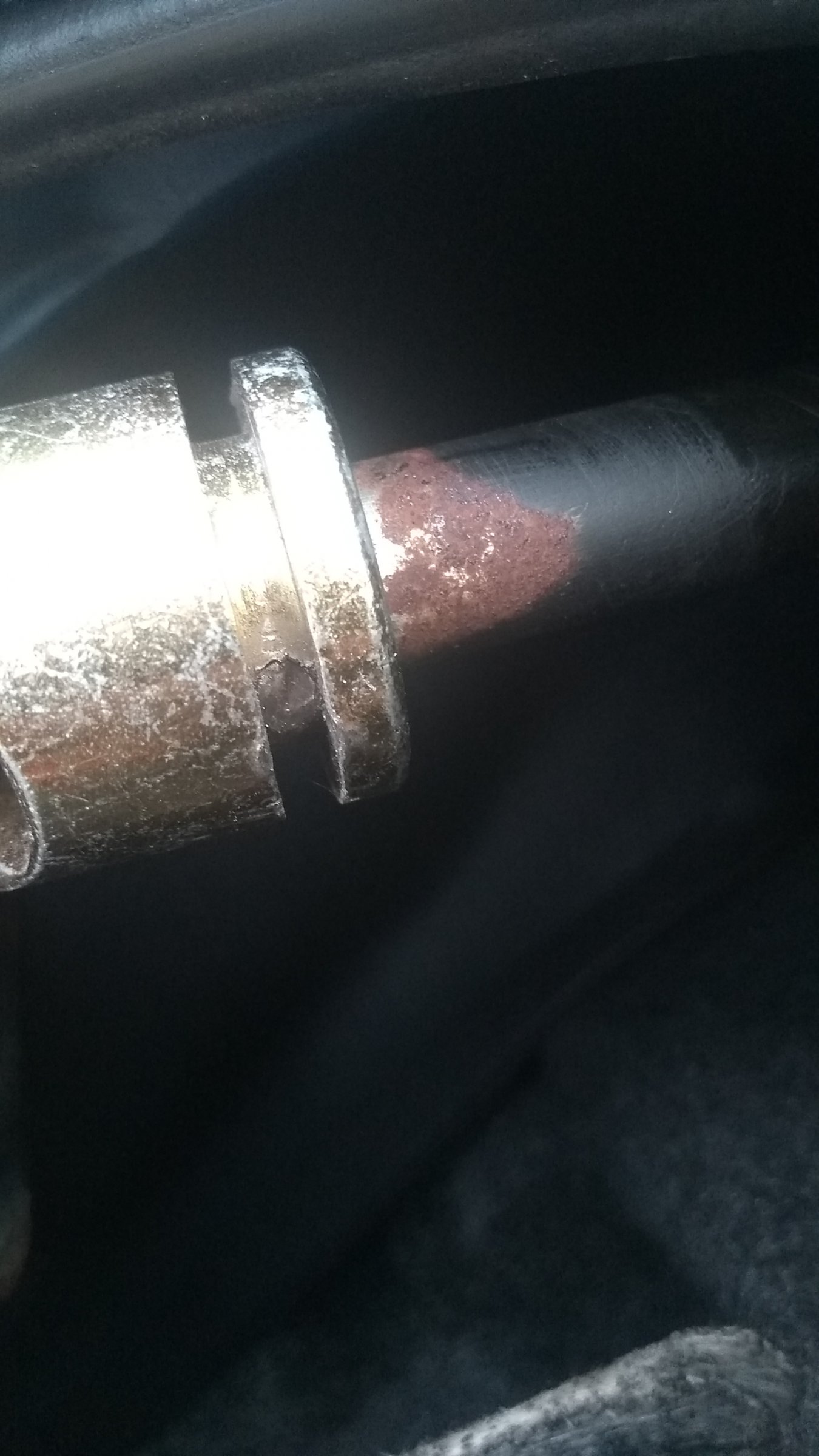

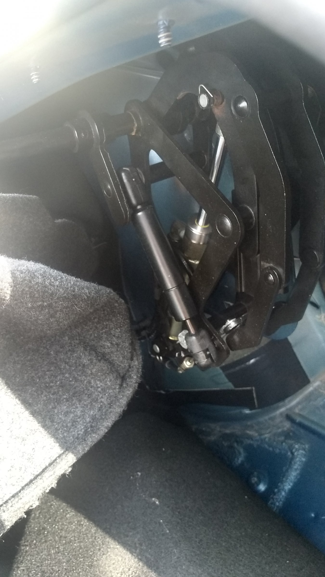

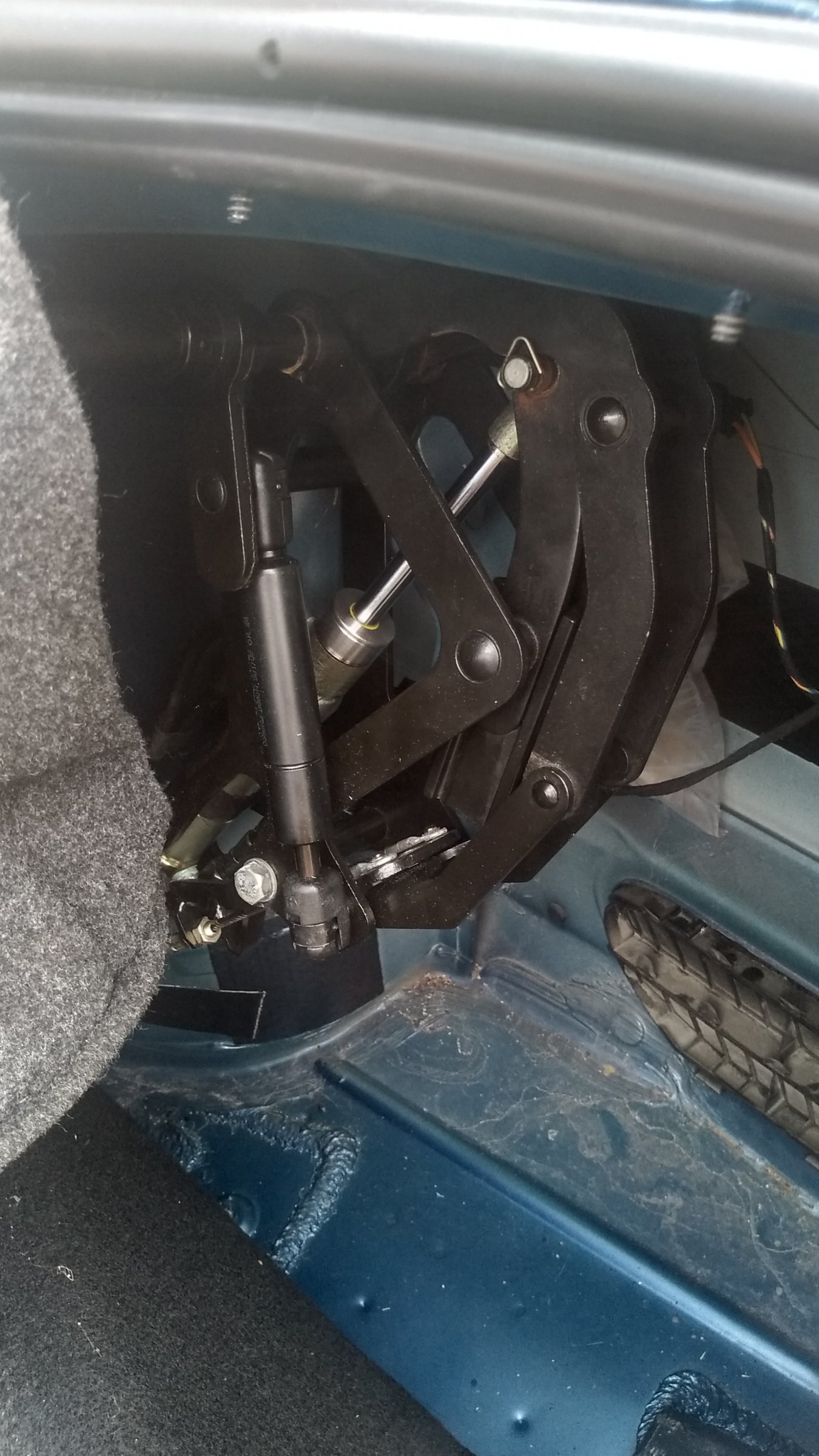

Moin

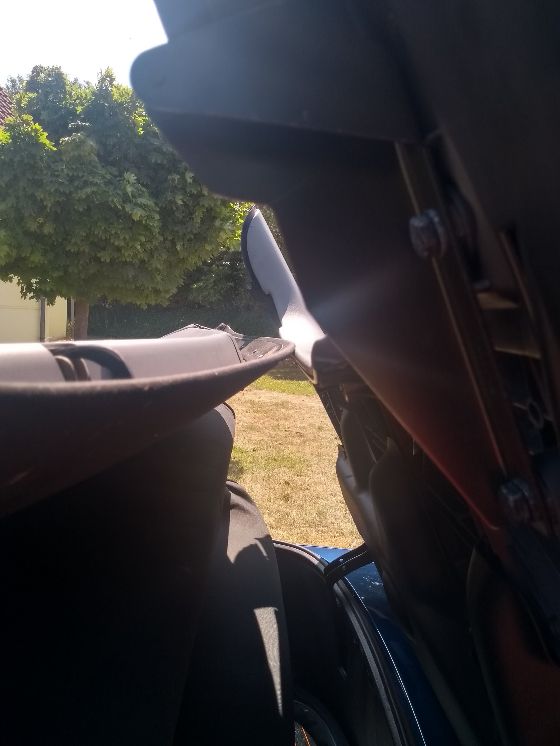

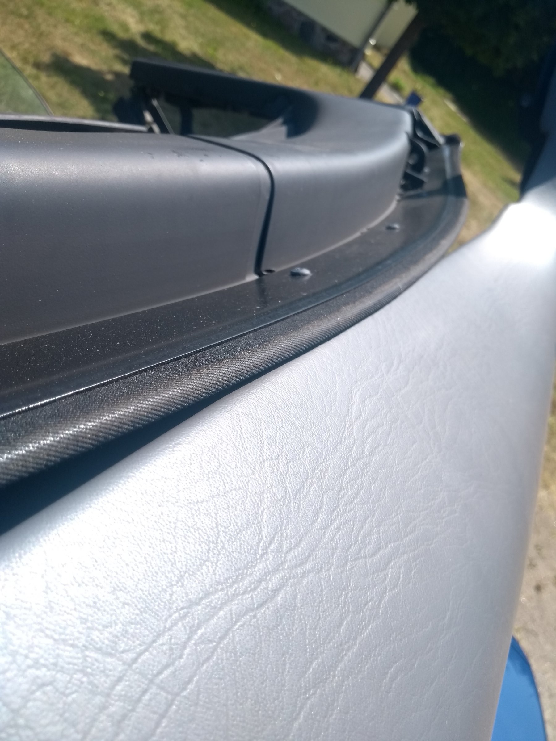

Beim öffnen meines Verdeck's bleibt das Verdeck am Verdeckdeckel hängen,wenn es gerade in den Verdeckkasten mochte...
Anliegend ein paar Bilder
Kann ich selbst irgendwie einstellen und wenn ja wie?

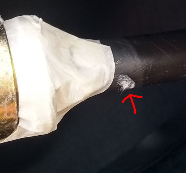

Ja, vermutlich Brechzapfen mindestens an einer Stelle gebrochen.
Um das zu testen, einfach Kreppband um die betreffende Stelle wickeln (also ein Teil über des Gelenk und bis über die schwarze Stange), dann öffnen und schließen und danach schauen, ob das Kreppband an der Stelle verdreht wurde.

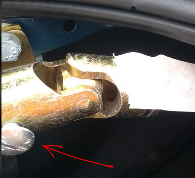

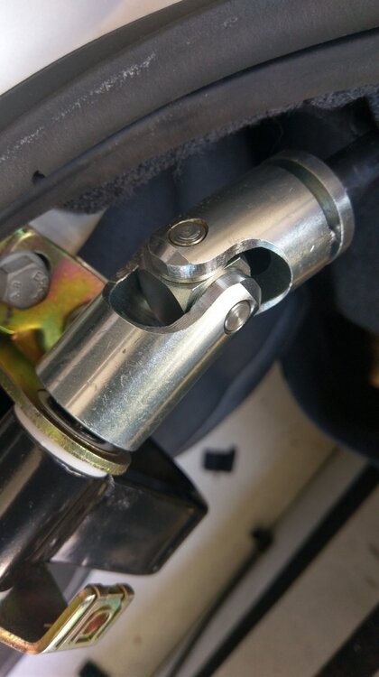

[mention=800]patapaya[/mention] hat mir seine Hilfe angeboten, doch leider schaffe ich es berufsbedingt nicht so schnell nach Rostock...

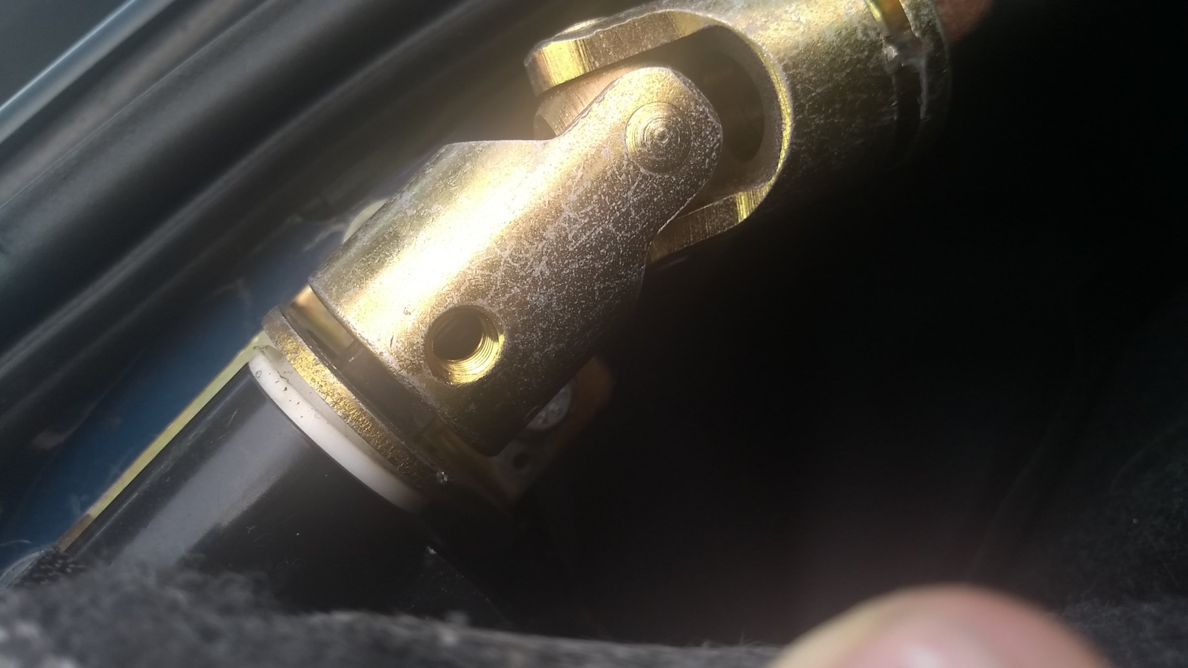

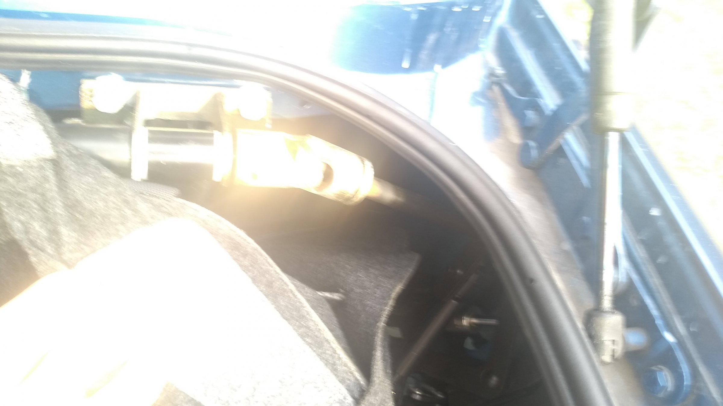

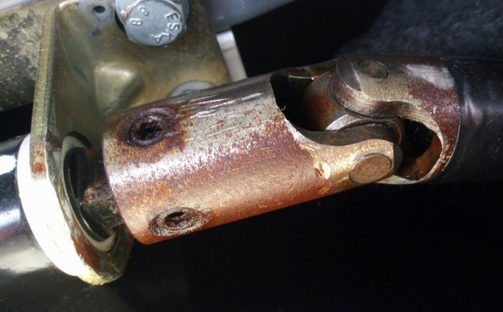

Ich hänge jetzt drei Bilder dran, kann jemand so freundlich sein und die Problemzonen markieren und beschreiben... Bin glaube ich zu doof um er zu erkennen ;-)
Sehe gerade das bei mir da ne Schraube fehlt.
Könnte das die Ursache sein?
Die wurde nicht bei allen montiert, frag mich bitte nicht nach der Regel dahinter. Ohne kann an der Stelle einen Längenausgleich erfolgen, die Kraft (genauer Drehmoment) sollte eh über den Vierkant übertragen werden. Aber rechts oben in dem Bild ist am anderen Ende des Kardangelenks das Loch von dem Scherstift zu sehen. Der sollte auf beiden Seiten fast bündig mit der Oberfläche des Nutgrundes zu sehen sein. Schau mal in das Loch, von hinten mit Spiegel. Wackel mal kräftig dran, ggf. ist der gebrochen und der Rest steckt noch drin.
PS: Gehörte in die Nut nicht ein Gummiring als Sicherung?
  • Moderator
...und das Loch sieht doch auf dem Foto etwas angeknabbert aus, oder täuscht das Foto?
Aber genau dort an diese Stelle hätte ich auch hingesehen, wenn du damit zu mir gekommen wärst! :top:
Sooo

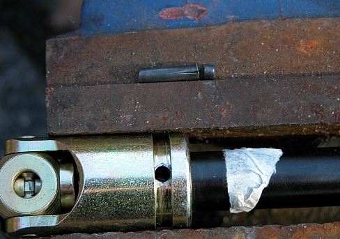

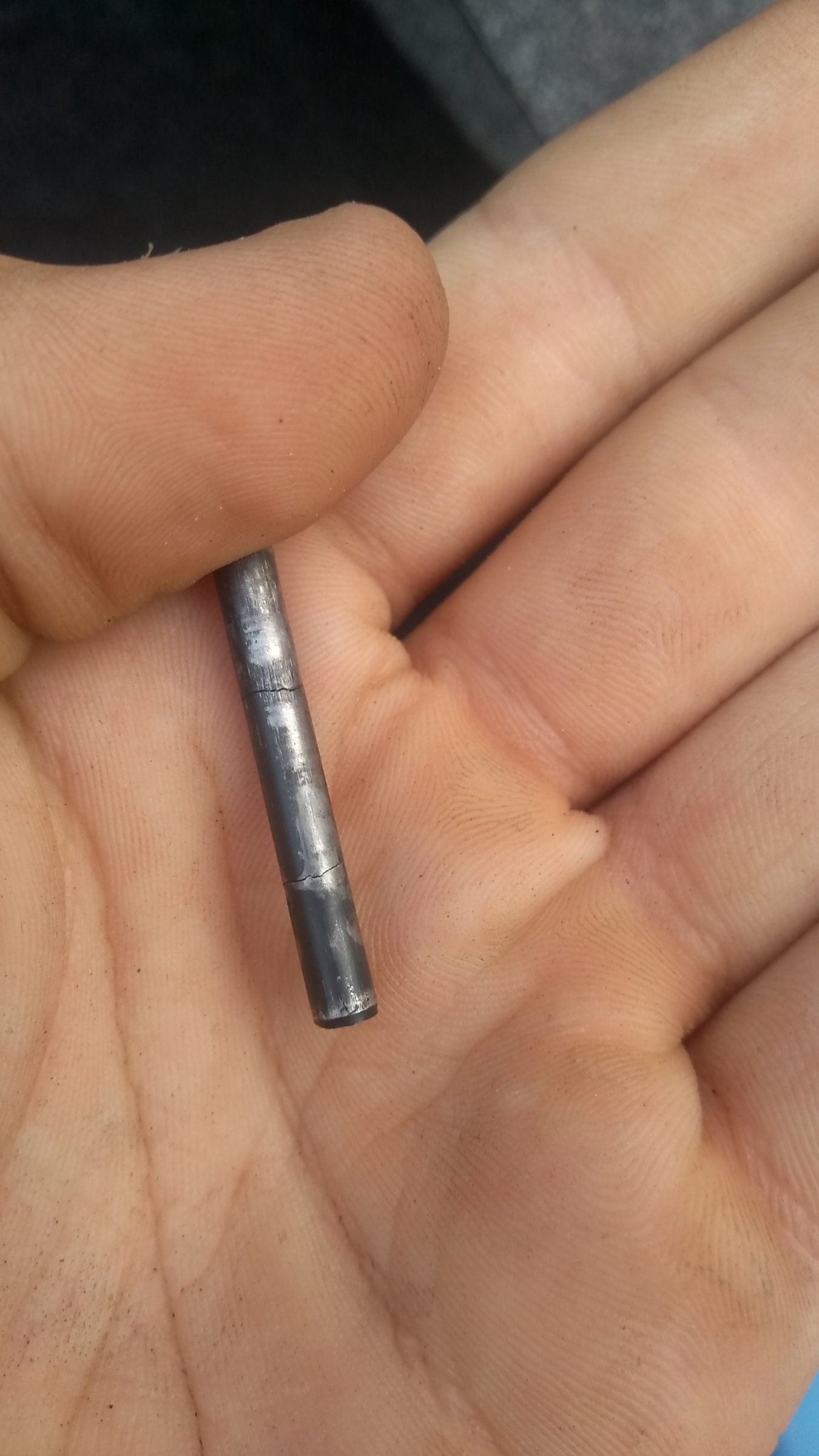

Habe jetzt eine passende Schraube reingeschraubt,und jetzt ist das Gelenk fest auf dem Vierkant drauf. Gebracht hat es leider nix. Werde Mal morgen den Scherstift austauschen. Weiß jemand ob ich den rausbohren muss oder kann ich den auch rausschlagen? Was interessantes: Ich hab im Verdeckkasten einen Scherstift gefunden,der aber schon leider zwei risse aufweist (siehe Foto)... Und da schon ab dem Kauf eine kleine (optische) Macke am Verdeckdeckel war,wird das Verdeck schon Mal auf dem Kasten aufgesetzt haben. Das ergibt auch Sinn wenn schon ein gebrauchter gebrochener Stift dort lag. Da wurde vllt einfach bei der Reperatur gefuscht.

Ausbohren geht mit Hausmitteln nicht. Der ist zu hart dafür.
Ersatz siehe oben! => #12

Ist nicht konisch und wird von einem Gummiring in Position gehalten. Die Kunst ist bei gebrochenem Scherstift die Bohrungen zu fluchten um den Rest mit einem Dorn durchtreiben zu können. Das geht am Besten mit einer 2.Person die auf Zuruf den Verdeckschalter betätigt währen man im Kofferraum, bei gedrückten Lichtschalter im Schloss die Drehung der Welle beobachtet um genauestens im Loch zu sehen wann der Abgescherte Stift vorbei kommt. Man kann bei gutem Licht ins Loch den ganz feinen Rand vom Stift sehen.
