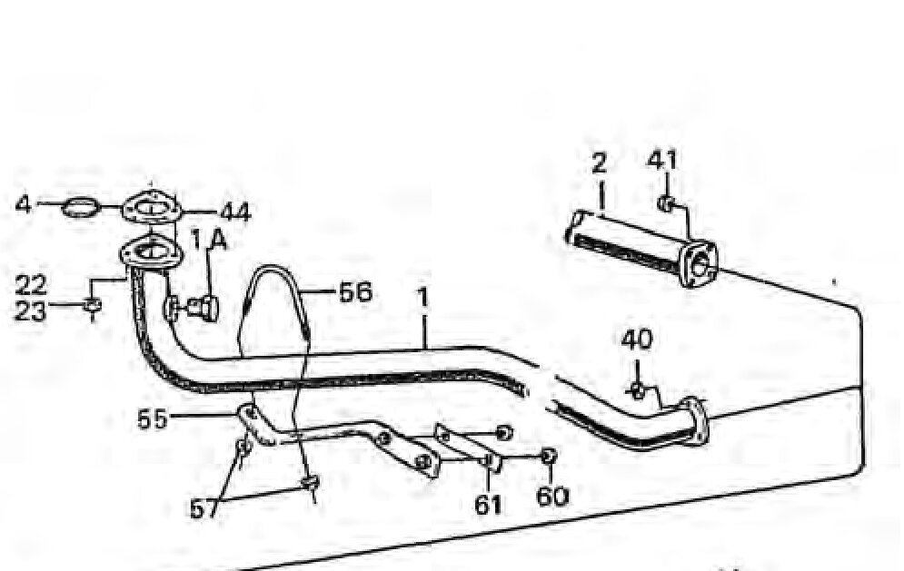

Ich würde hier gern nochmal nachhaken. Ich möchte an meinem 99er am Getriebedeckel (Diff) dort eine Halterung (Teil 55) für die Auspuffanlage mit anbringen. Ist bei den Turbos dort original. Ich hab nun die Wahl, Blechdeckel oder spricht vieles für den Alugussdeckel (Stabilität)?
