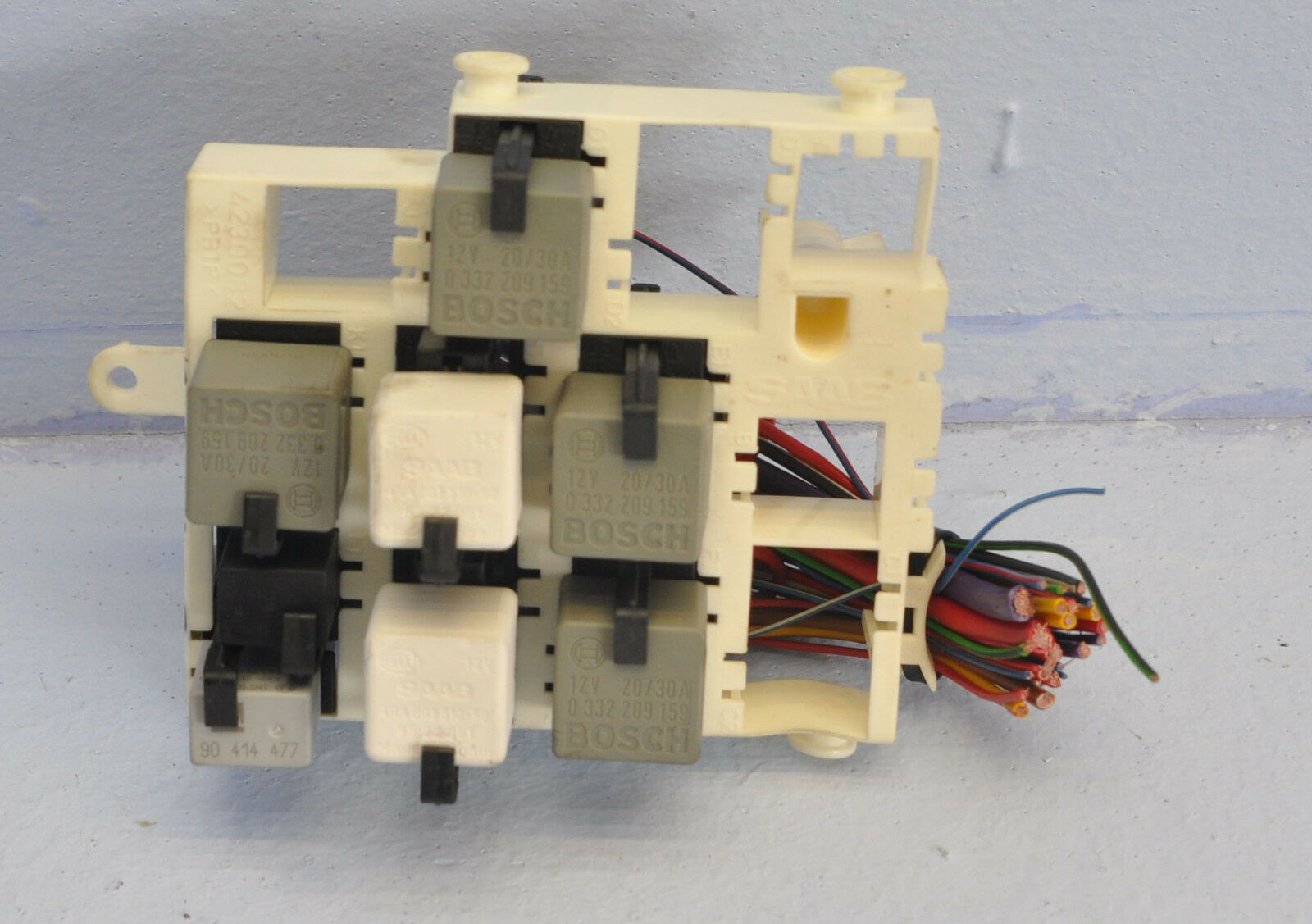

Nun wird ja das Relais über den Kontakt im Schaltlagensensor geschaltet. Ich würde hier gerne die Kontakte checken, da hierbei auch der Motor laufen kann und nichts anderes (z.B. durch geöffneten Stecker) in Mitleidenschaft gezogen werden kann ... Relais raus und gucken ...
Nun sind es bei diesem Model (ich meine) 3x3 Relaisplätze links unter der Lenksäule ... zwei weiße und 4 oder 5 (identische) schwarze (Standard-)Relais ... diese habe ich auch schon mal untereinander durchgetauscht, ohne Veränderung. Auch die beiden weißen, nur um sicher zugehen, da auch diese zueinander identisch sind.

Welcher Steckplatz auf dem Träger ist denn das richtige Relais? Ich finde dazu nichts. Kein Schema/Belegungsplan ... vielleicht fehlt mir auch nur das richtige Wort? ;-)
Mein Brüderchen hat sich so ein "Selbst gemacht"-Buch in Englisch geholt, aber natürlich findet sich auch da nichts drüber ... auf einer russischen Seite habe ich Stromlaufpläne gefunden, aber nichts zur Position des Relais.

Bild gefunden ... 90° nach links drehen (Kabel nach oben), dann entspricht das der Einbaulage.
https://images.app.goo.gl/J8ggzET1rdA1av4S8
