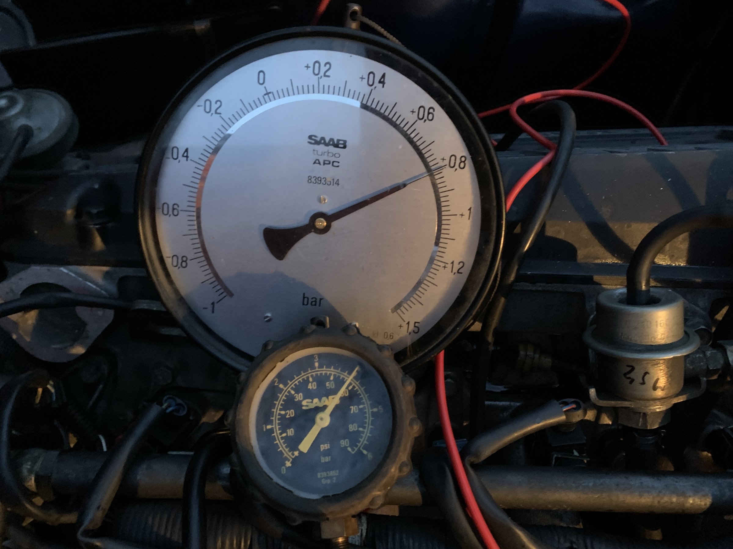

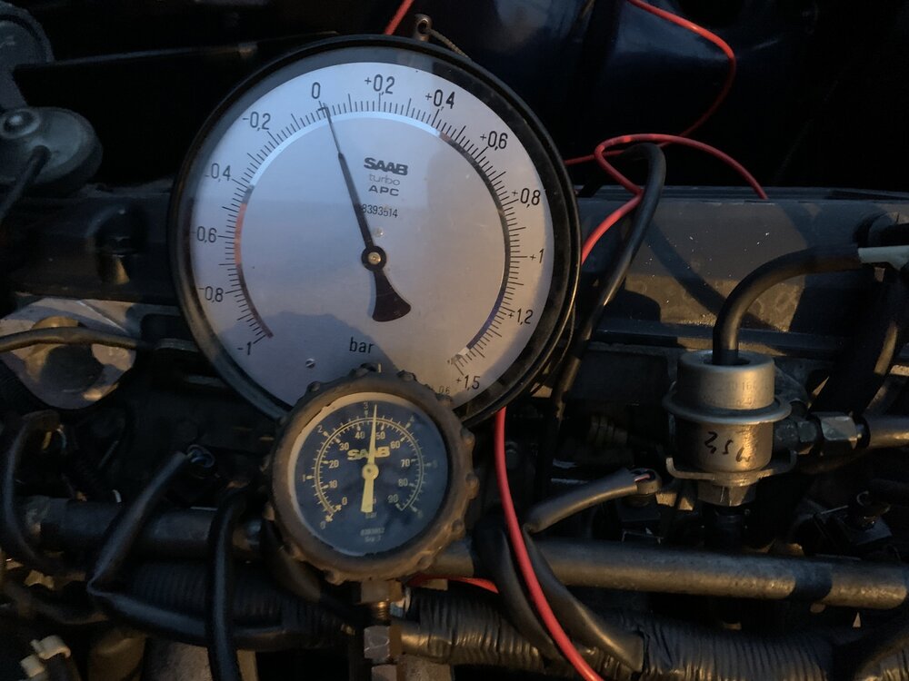

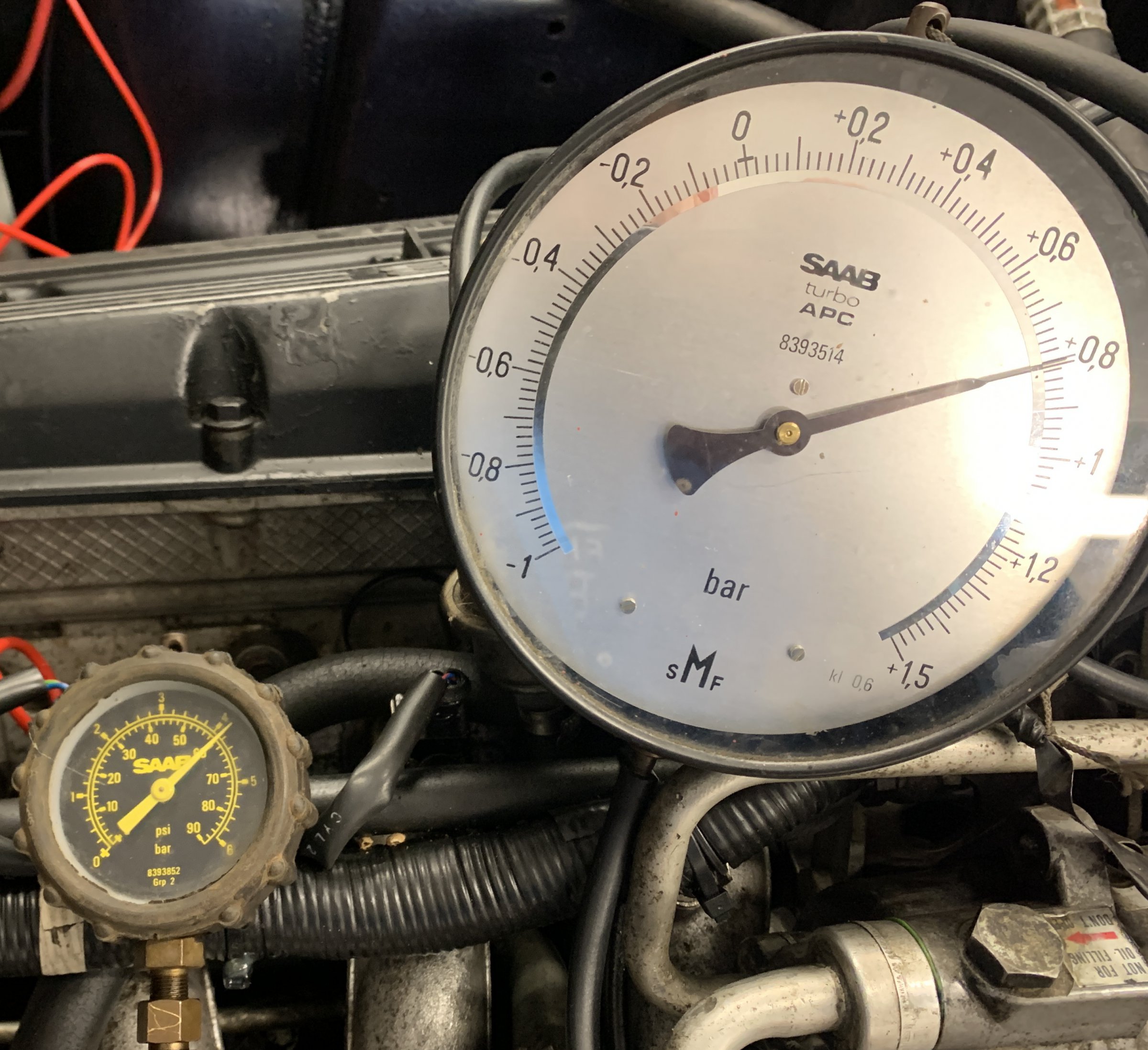

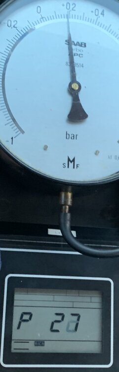

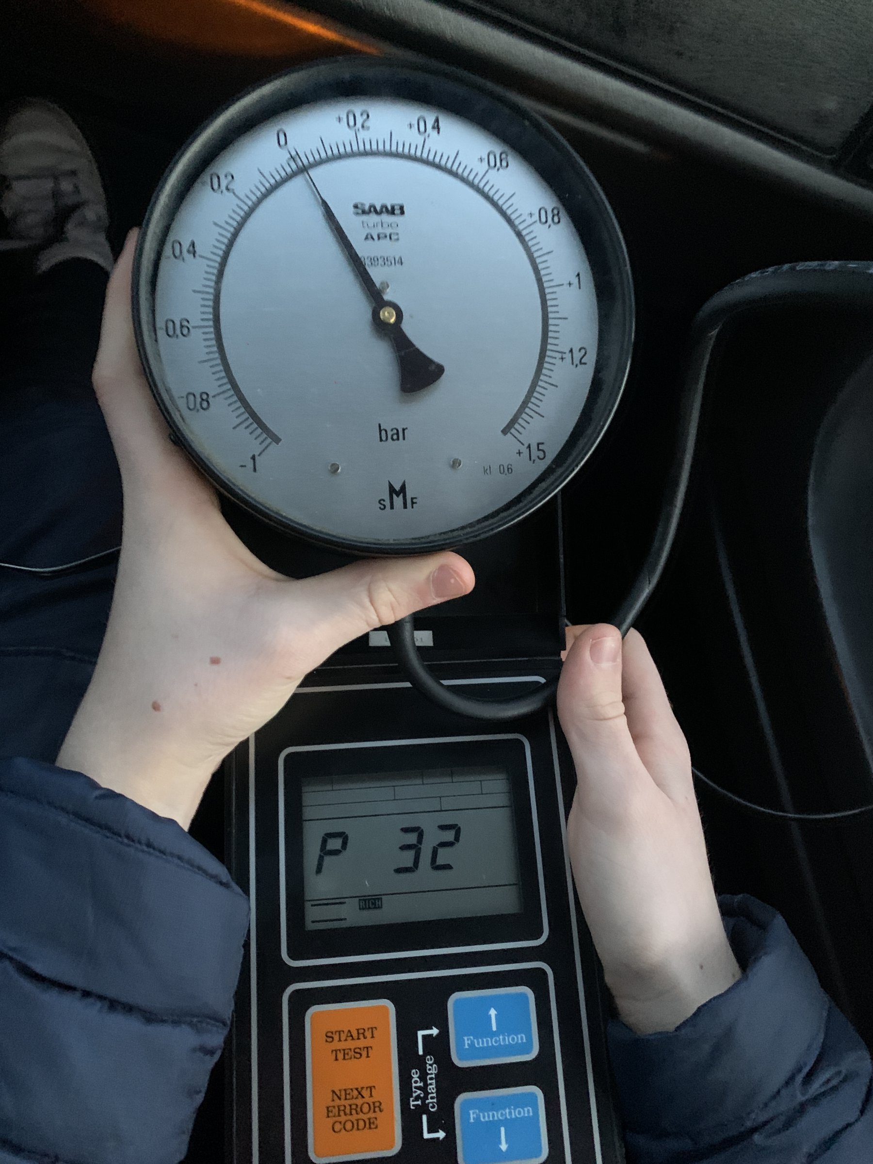

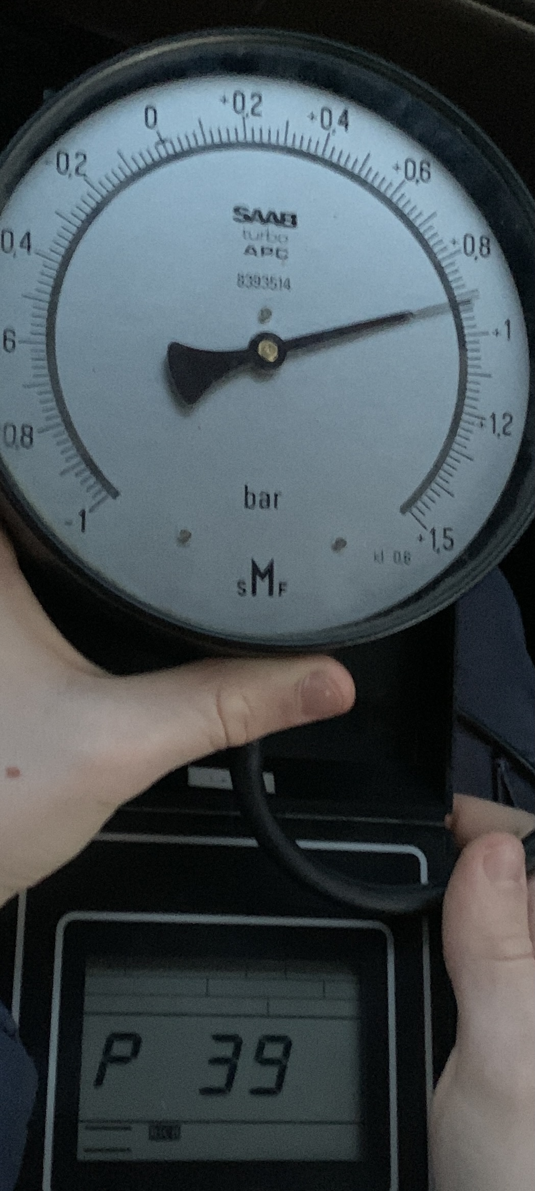

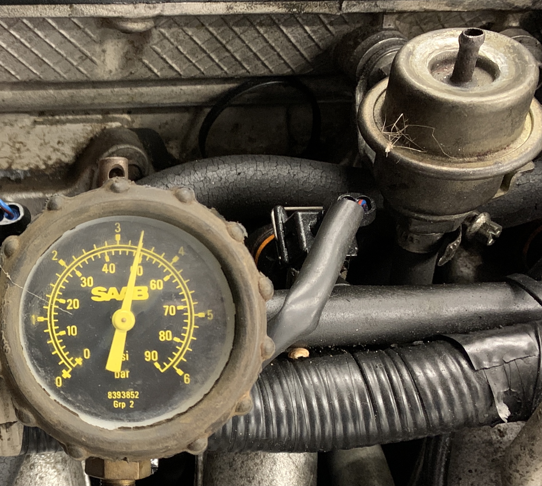

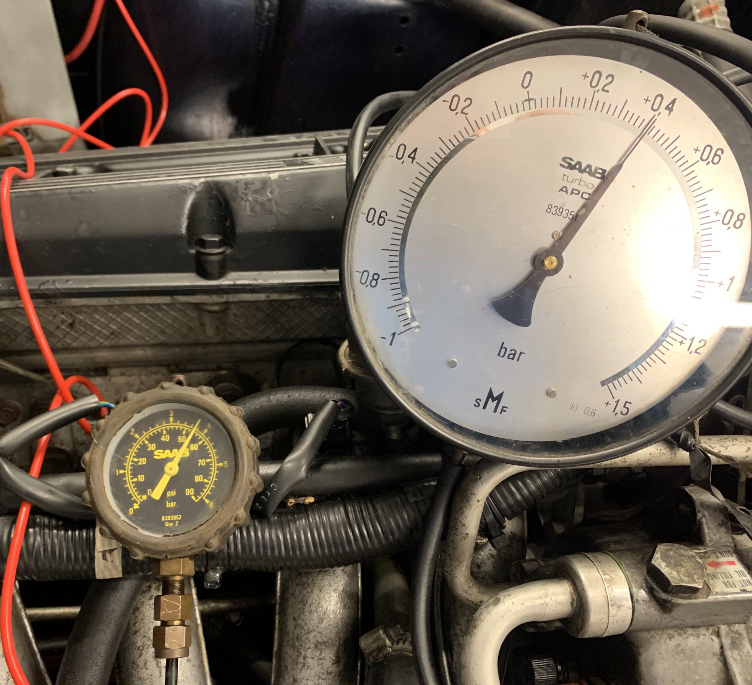

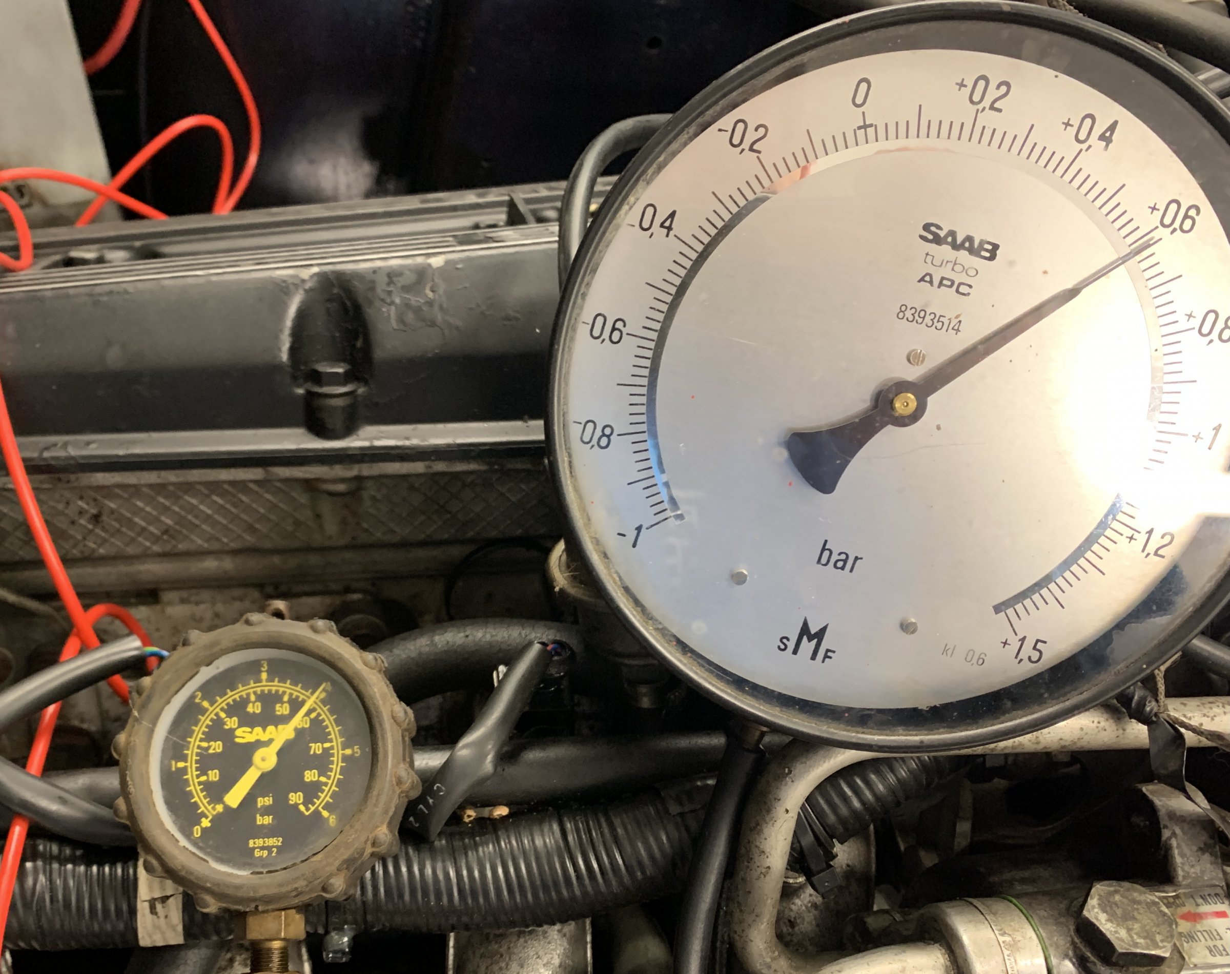

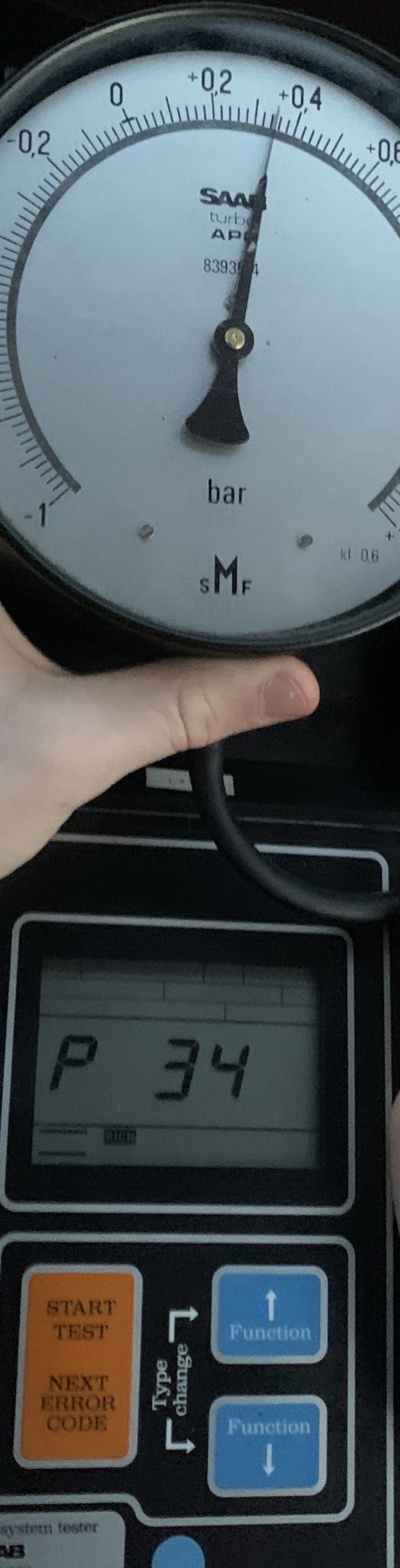

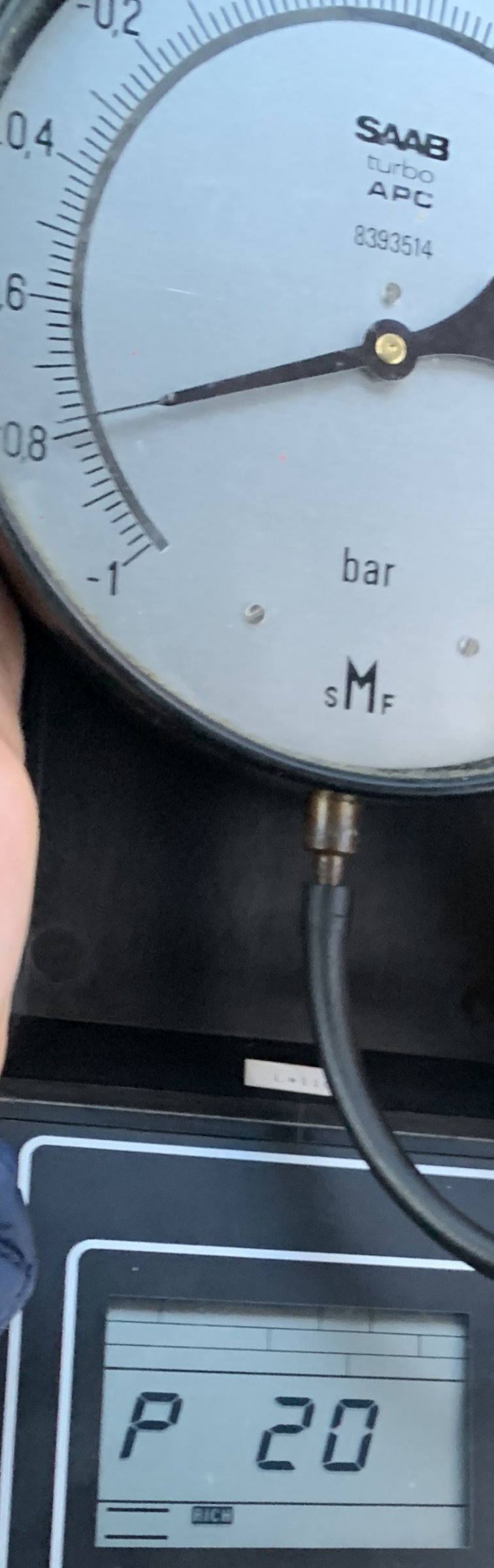

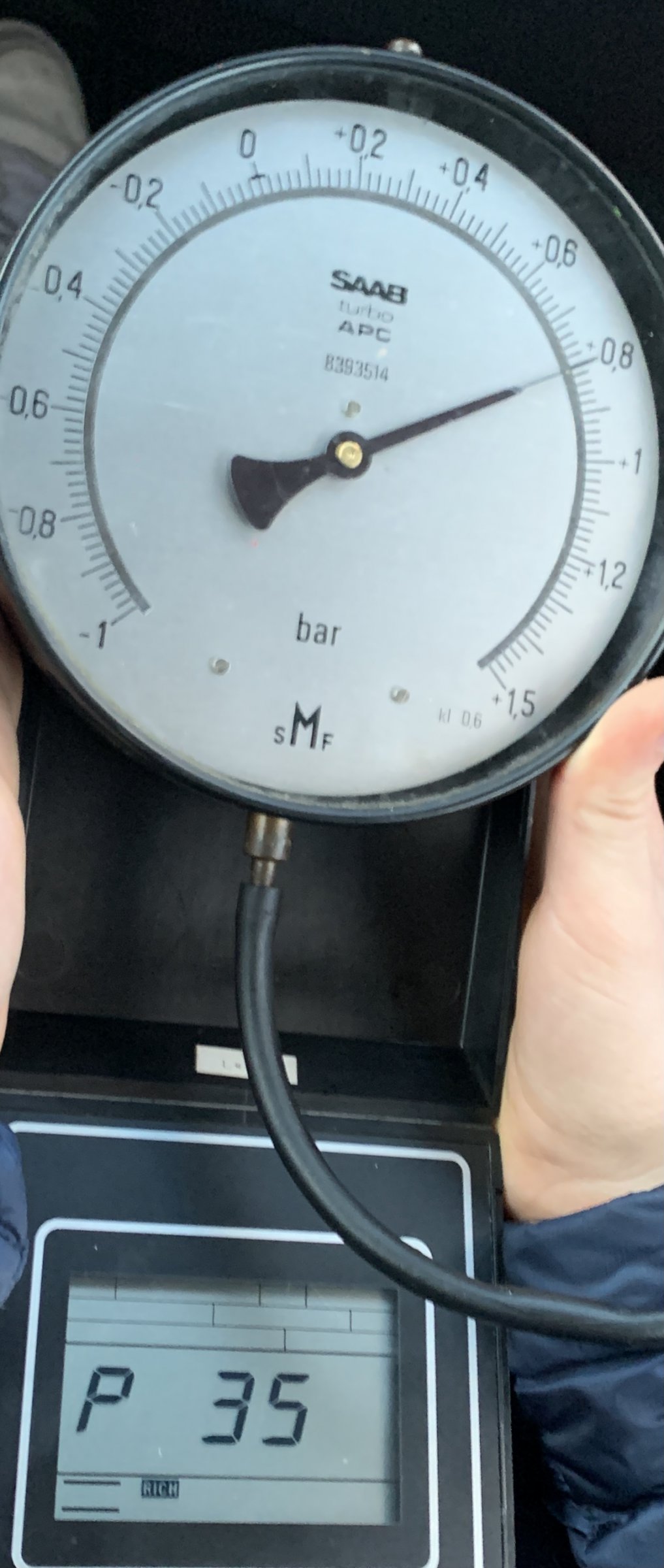

Den 93iger 900S geschnappt mit 010er Verteiler, dem 3 bar Lucas Regler, dem nachgerüsteten APC mit roter Box.
Bei abgezogenem Unterdruckschlauch nur 2.8 bar Benzindruck. Die Impulse der Einspritzung mögen verfälschen. Maximal bei Fahrt 3.6 bar Benzindruck bei 0.9 bar Ladedruck.

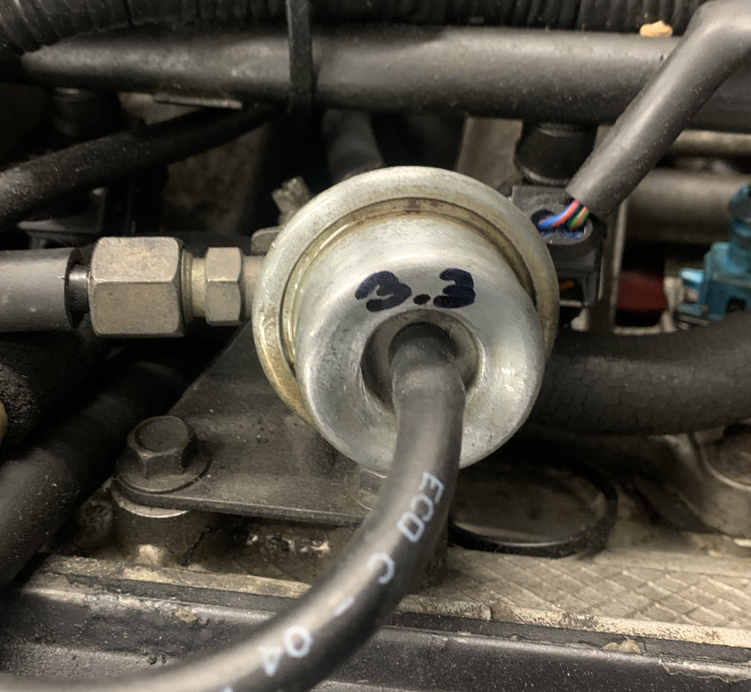

Dann meinen ersten Benzindruckregler „bearbeitet“. 17er Nuss .::
Jetzt bei 0.9 bar Ladedruck 3.9 / 4.0 bar Benzindruck. 3.2 / 3.3 bar bei abgezogenem Schlauch (Atmosphärendruck).

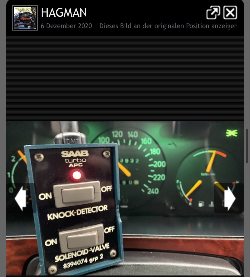

Alle Werte im Bild im Fahrbetrieb. Die Knock-LED geht nicht mehr an. Der Ladedruck ist bei 0.8/0.9 bar stabiler und zappelt nicht mehr. Zufrieden :top:

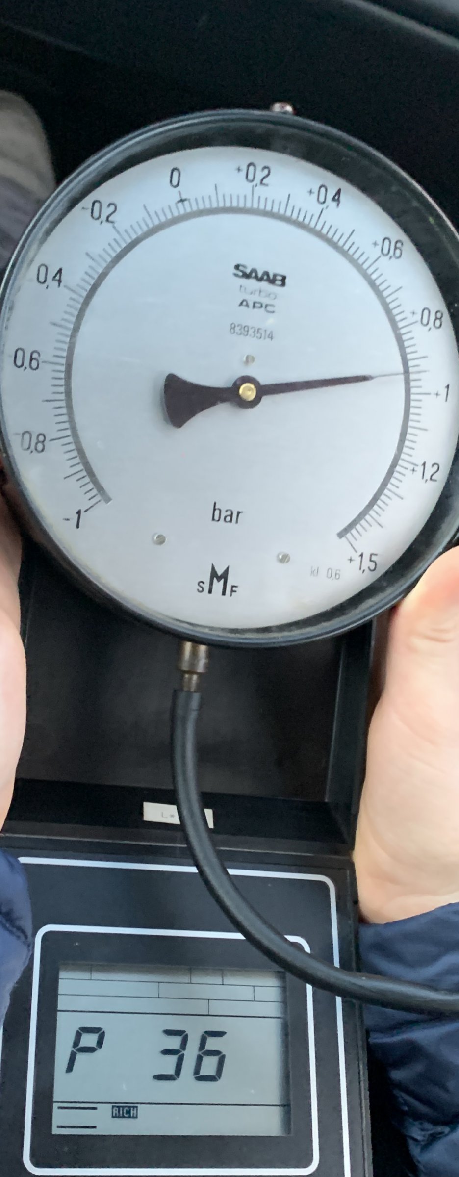

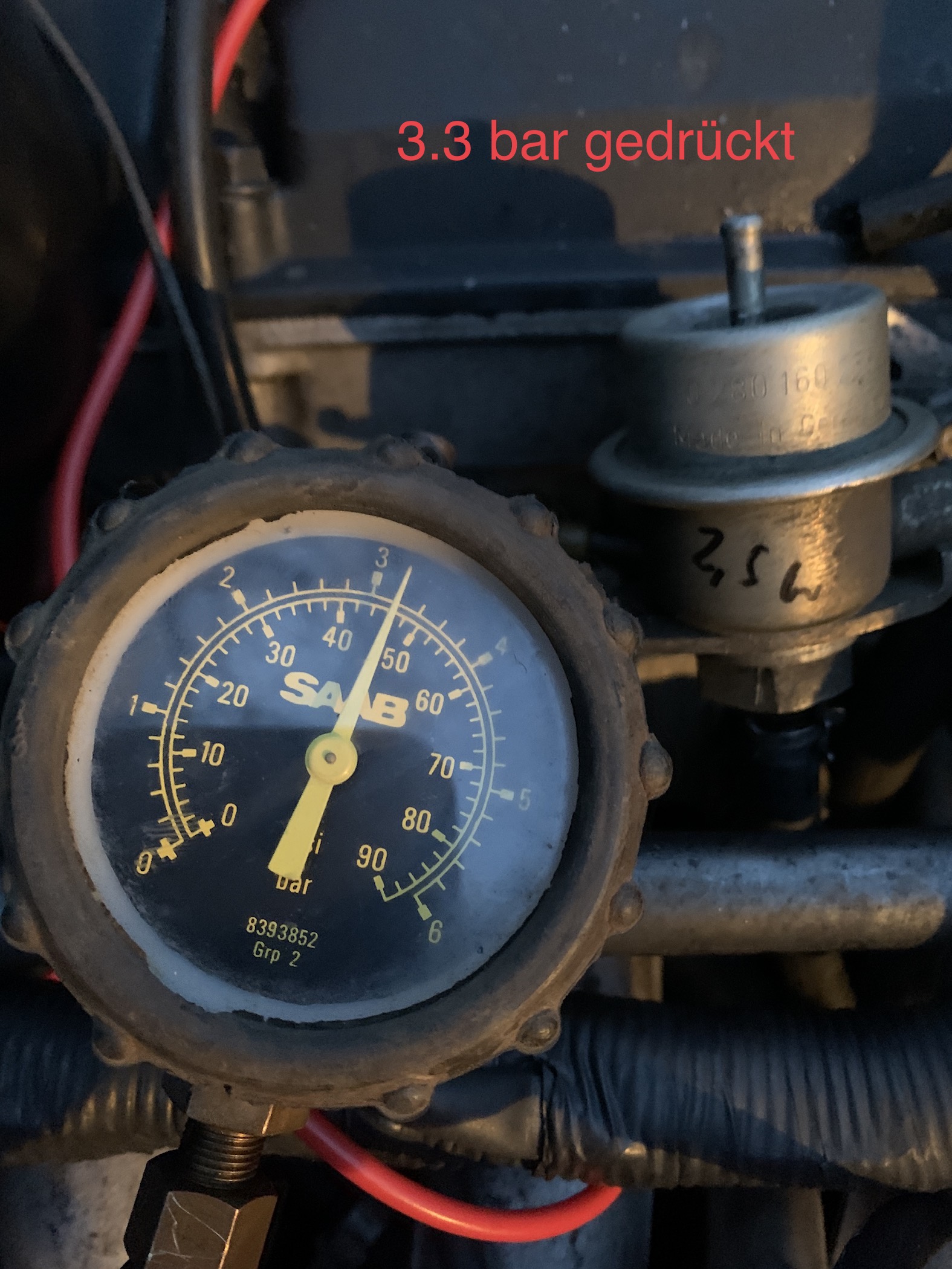

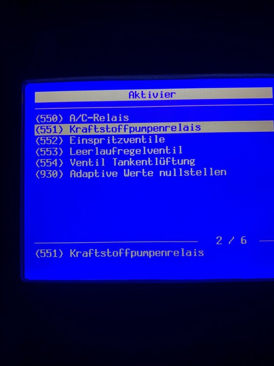

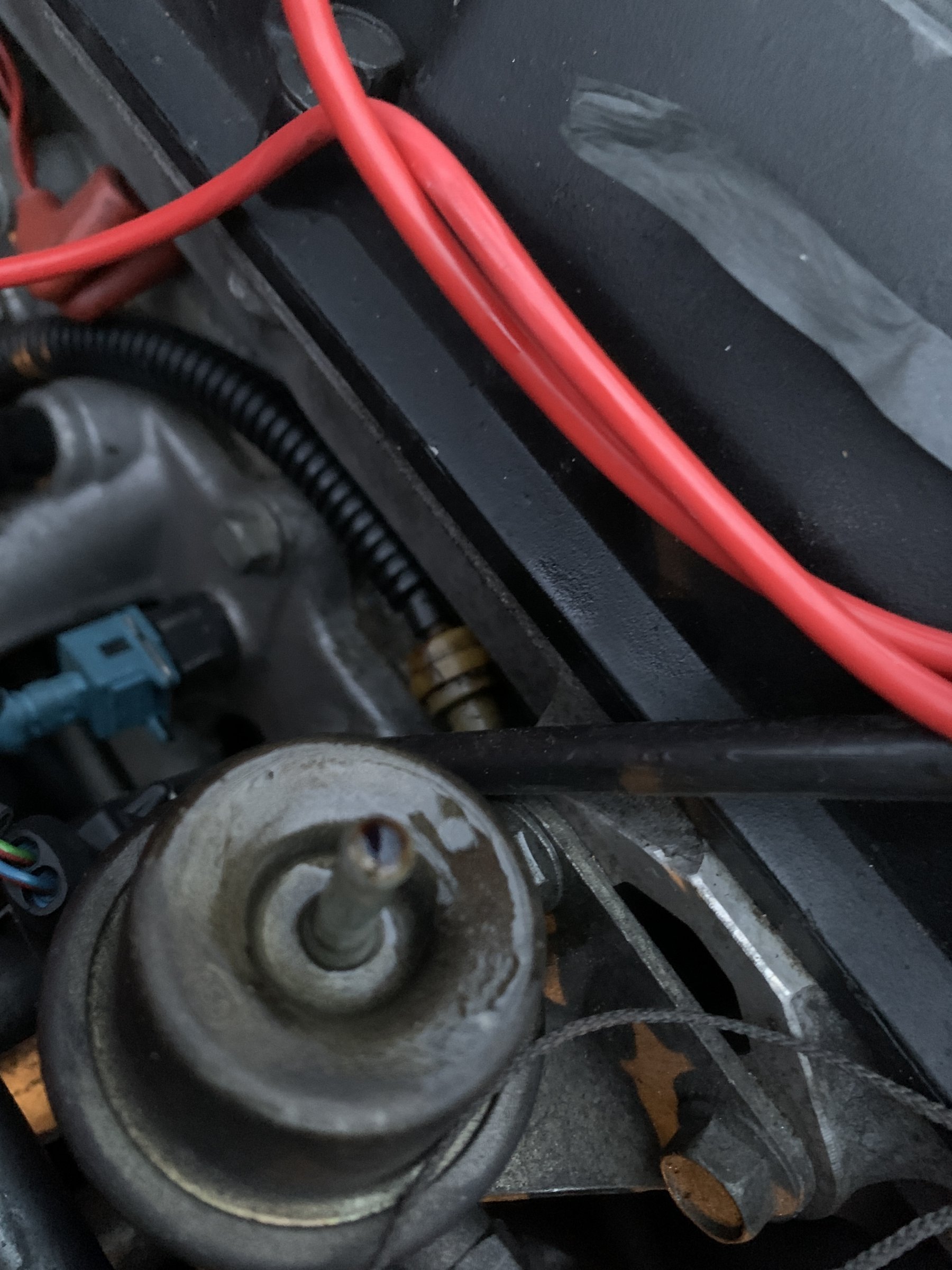

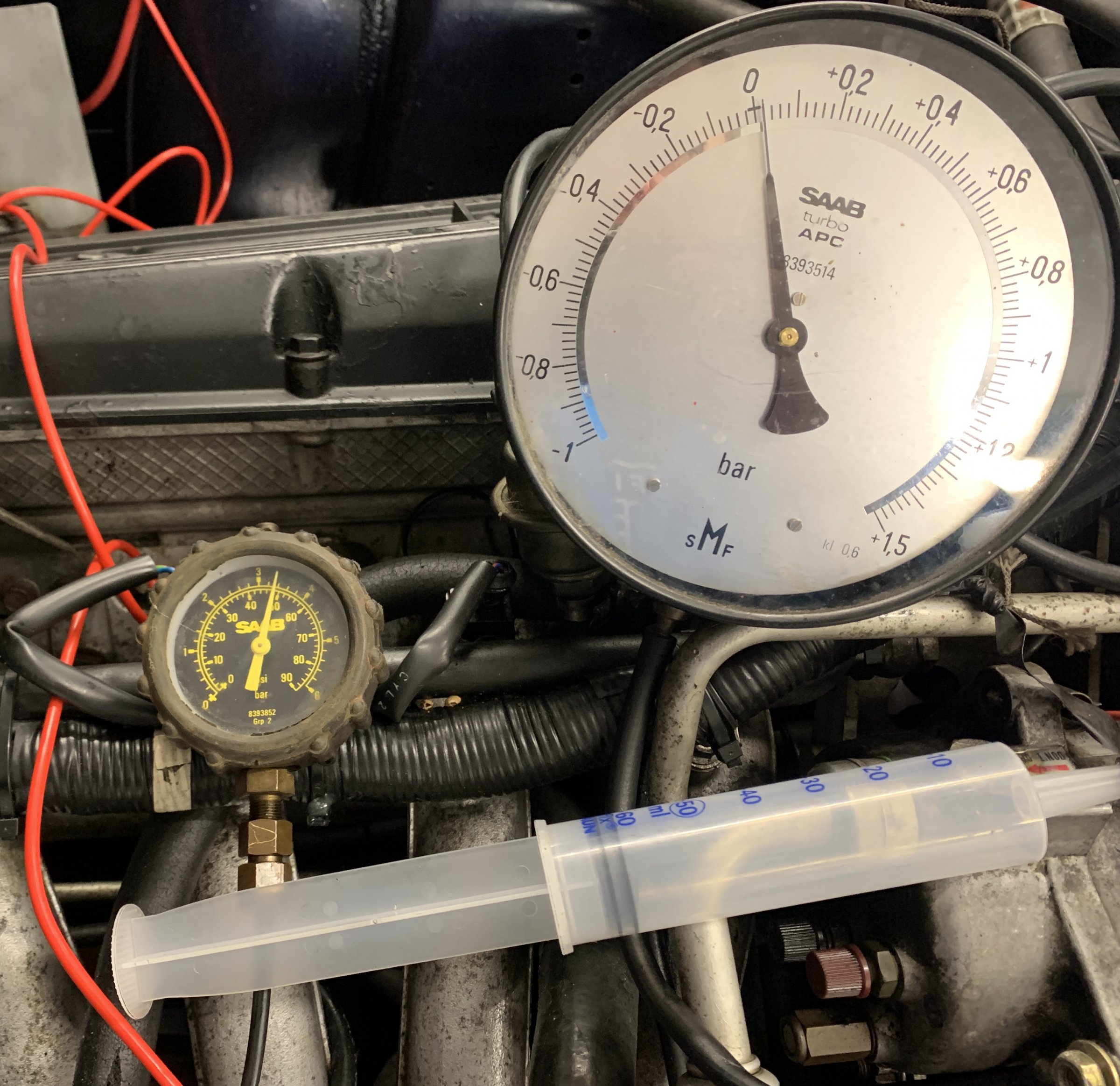

Abschlussmessung mit Motor aus, volle Batterie am 12V-Lader. Das Benzinpumpenrelais konnte ich mit dem Tech2 nicht ansteuern - also musste das dicke rote Pluskabel her.
Die analoge Uhr bestätigt die Werte.
3.3 bar in Ruhe. 4.1 bar bei 0.8 bar Ladedruck.
Absolut linear. Unterschied Motor an/aus gering, analog passt zu digital. Ich denke es macht Sinn sich um dieses Thema etwas zu kümmern. Hätte ich eher machen können. Universelle Messarmaturen sind günstig zu bekommen.

Das "einstellen" des Druckreglers geht nicht nach Milimeter. Man muß den Druckregler mit einem Manometer in der Leitung versehen, Pumpe überbrücken damit sie läuft und dann das Gehäuse pressen, bis der Druck auf dem gewünschten Wert steht. Kann man nur so korrekt vornehmen, alles andere ist halt nix.

An dem Druckregler kann man die Tiefe erahnen. Vom Gefühl passierte auf den ersten mm zunächst wenig, dann war die Unterschied rasch erreicht. Es war eine 17‘m Nuss. Nächstes Mal nehme ich eine 19 mm Nuss.

Dickes rotes Kabel?
Ich habe einfach im Sicherungskasten ein Kabelchen von "Dayrunninglight" zu "Fuel Pump" gelegt.
Ich wollte maximal „Saft“ auf der Benzinpumpe und war nicht sicher wieviel Ampere die Walbro-Pumoe braucht. Stand einfach überfordert vor dem Sicherungskasten. Auf Dayrunning ./: war ich nicht gekommen. Gute Idee !! Beim nächsten Wagen. ..

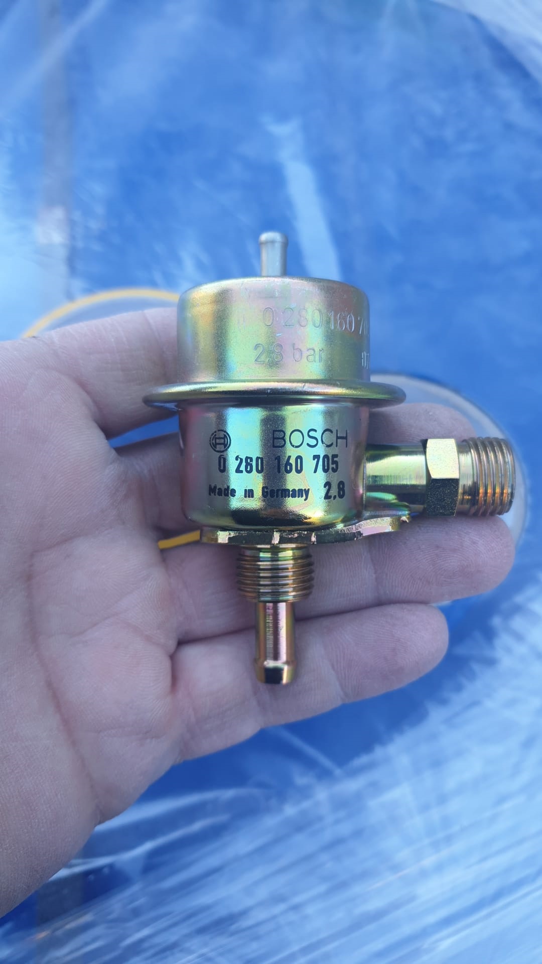

Im Ernst. 2.8 bar war für 16V Turbo Lh 2.2 ohne Kat oder ? Die ersten 16S 84/85 ? Die LMM mit der CO-Schraube. Hatte nie so eine Einspritzung ... aber es mal auf Treffen gesehen.
Gemeint war wohl eher, daß ab und zu auch noch neue Benzindruckregler angeboten werden, mit dem richtigen Druck. Es gab ja alle Varianten, die man ggf. braucht, neu. Wenn man 3bar braucht, wäre es am einfachsten, einen 3bar-Regler zu kaufen statt einen umzupressen.
Die Erfahrung zeigt, daß Umpressen auch mittelfristig in die Hose gehen kann, wenn man es zu grob ausführt. Gehäuse wird dann undicht und der Regler ist dann reif für den Müll.
Und dann UMPRESSENasdf:biggrin:.
Habe auch noch 3,0 bar Regler NOS bekommen können. Ehe die ganz vom Markt waren.
Der 2,8er ist mir vor 2 Wochen zugelaufen...
Aber ob 2,8 oder 3,0 spielt weniger eine Rolle. Kann man ja anpassen.

Es gab 2,5 bar, 2,8 bar und 3 bar Regler (ich meine Lucas bei Redbox auch 3,3 bar)
2,5 und 2,8 waren für die turbos (je nach Leistungsstufe). Der 3,0 bar bei den Turbos nur mit der stärksten "Redbox".

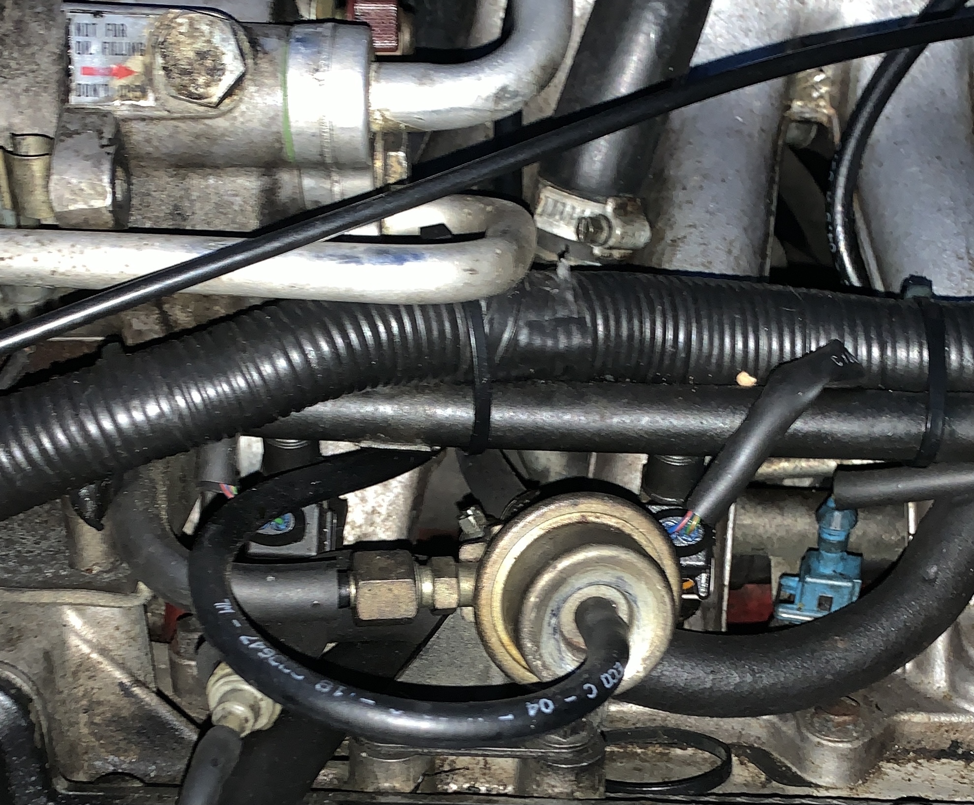

Bist Du sicher, dass der BDR, den Du montiert hast, auch vernünftig funktioniert? Ich habe schon mindestens 3 Stück erneuern müssen, da die mit dem Alter schwach wurden.
Unbedingt darauf achten, ob an dem U-Schlauch Anschluss nichts nach Benzin riecht. Die werden auch schonmal undicht. Am Anfang nur latent (aber man riecht Benzin...) Dann wirbelts das System etwas durch den Wind.
Beim 9000er waren die BDR vom 2,0 "i" und turbo Redbox (aber nur die stärkste Redbox, beim 2,0 turbo die 137 KW Version) identisch. Beim 2,3 "i" und turbo war der gleiche verbaut (identisch zu dem 2,0 "i" und turbo Redbox)
Du ahnst es nicht. Der originale 3 bar Regler vom Bosch Saugmotor am ProjektSaab war UNDICHT. Nicht viel, das Vakkum war da und Überdruck auch. Aber es kam halt Sprit raus. Weg damit ! Auf einmal ist der Leerlauf perfekt - auch nach Kaltstart.

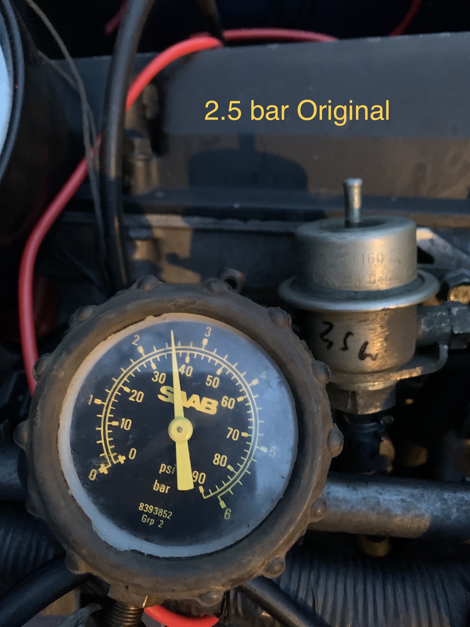

Ein 2.5 bar Regler lässt sich genauso einfach auf 3.3 bar Drücken wie ein 3 bar Regler vom Turbomotor.
Außerdem kann man sehen das „Original 2.5 bar“ dies auch exakt auf der Anzeige sind.
