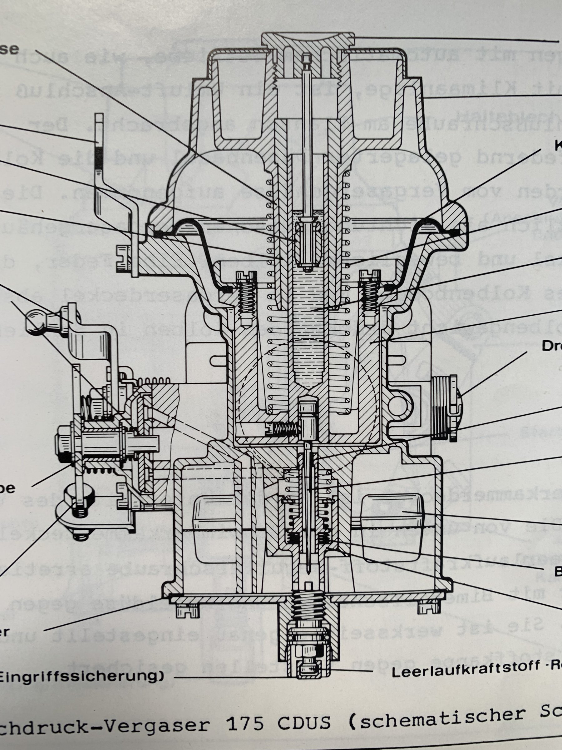

Vergaseraufklärung:
Verbaut ist in den 83/84er Jahren ein Zenith-Stromberg 175 CD. Die Düse wird von unten (Schwimmerkammer) mit geeignetem Werkzeug auf das vorgeschriebene Maß "hineingeschlagen" (keine Presse). Die Nadel wird simpel am Kolben verschraubt (Madenschraube) und von oben eingestellt (1,5 Umdrehungen von Kolbenboden). Es gibt ein Schwimmerkammer Belüftungsventil, welches mit Verdrehen der Drosselklappe öffnet und bei weiterem Verdrehen, gleich wieder schließt. Es gibt eine Nebenbohrung am Kolben vorbei, die mit dem Temperaturkompensator verbunden ist (Bimetall, kann man einstellen). Zudem ein (Drehzahl-) Verzögerungsventil , dessen Membran eigentlich immer hinüber ist. Das Dämpferöl sorgt vor allem dafür, dass niemand beim Gaswegnehmen, abrupt an der Frontscheibe klebt, weil der Kolben samt Düsennadel einfach heruntergefallen ist und die Benzinzufuhr schlagartig gestoppt hat. Diese Zivilisierung des Vorganges, gilt auch für das Gasgeben, weil man - dank Dämpferöl - dosiert beschleunigen kann.

@ Schneehase: Dein Motor ist im Leerlauf ausgegangen, weil er das viele Öl verbrennen sollte, welches aus dem Kolbenboden (Dämpferzylinder) herausgelaufen ist. Ist das Öl aber draussen, kann sich der Kolben (samt Nadel) nicht mehr heben, weil durch dieselbe Öffnung nun Luft hindurch und deshalb kein ordentlicher Unterdruck mehr erzeugt werden kann. Wahrscheinlich magert er darüber auch ab.
