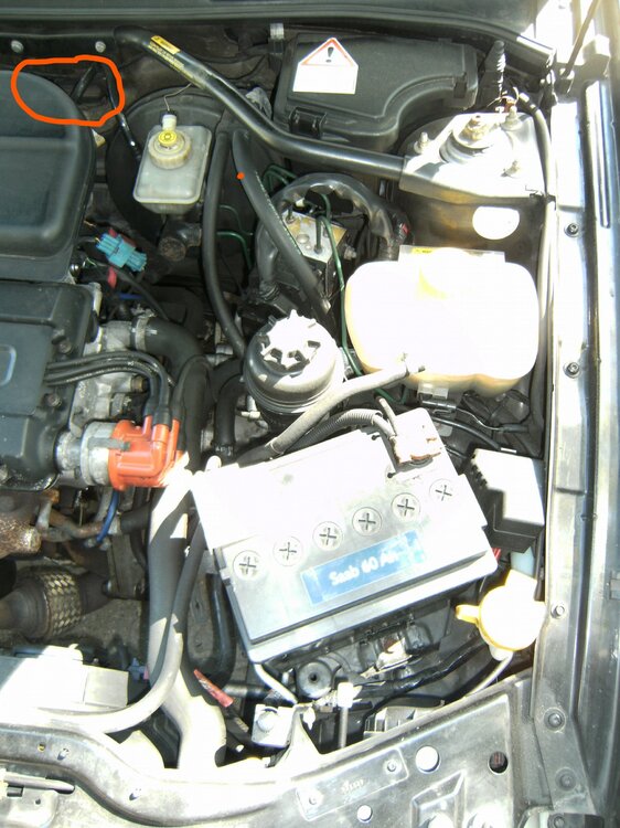

off Topic: eine Frage zu dem Video. Wo genau müsste ich nachsehen, um die Wasserabläufe zu reinigen, damit die doppelte Spritzschutzwand nicht vollläuft?
Es gibt einen zentralen Ablauf in den Motorraum, welcher normalerweise mit einer Gummitülle versehen ist (fehlt hier auf dem Bild)
Die Gummitülle hat unten einen Schlitz, welcher gerne verdreckt und verstopft ist.

Wasser: Hier sieht man den Wasserablauf.

Das Teil wird leider auch gern von Mardern gespeist oder einfach mitgenommen.
Gibt’s das Teil überhaupt noch neu zu kaufen und wie heißt es in der Fachsprache?
Das Teil heißt laut EPC Tülle Teilenummer 4230348..........
Laut Skandix leider nicht mehr lieferbar.
