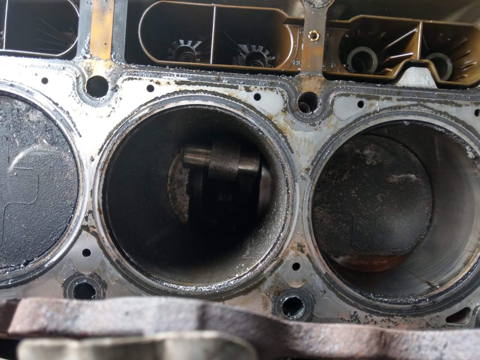

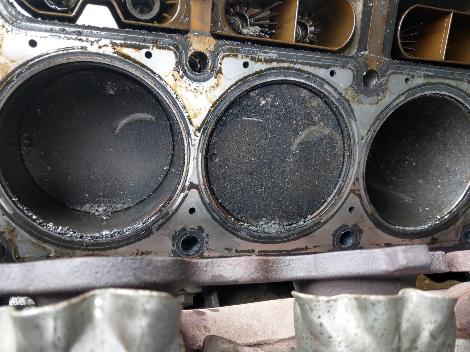

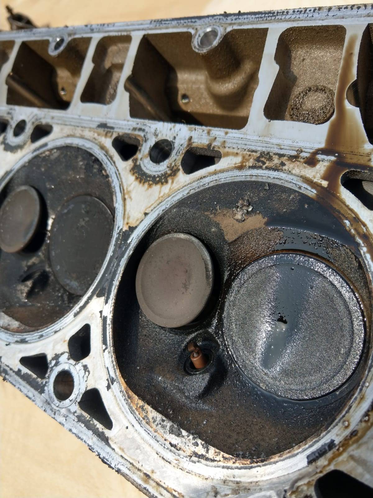

Der Motor ist definitiv Schrott oder bedarf einer Komplettsanierung.
Der eine Kolben ist nicht auffindbar. Überall Alumehl. Den Kolben hat es regelrecht zermahlen ( Mahlekolben ? :biggrin:). Ich denke mal, der Rest liegt in der Ölwanne. Somit ist die Entscheidung gefallen für einen AT-Motor.
Wie konnte das denn passieren? Vollgasorgie ohne Öl?
Ich vermute mal ja so war es. Definitiv ist viel zu wenig Öl im Motor. Der Peilstab zeigt gerade so, dass er das Öl in der Wanne berührt.
Vollgasorgie ohne warm fahren und das war es dann...
Was ist denn das für eine Kante oben an der Zylinderkante? Wo im 2. Bild links unten dann eine Kohlekruste sitzt. Sieht ja aus wie zu tief sitzende Laufbuchsen. Oder eine Dicke ZKD mit zu großem Durchmesser?
Das ist die ZKD, ob mit zu großem Durchmesser weiß ich nicht. Scheint aber die originale zu sein.
