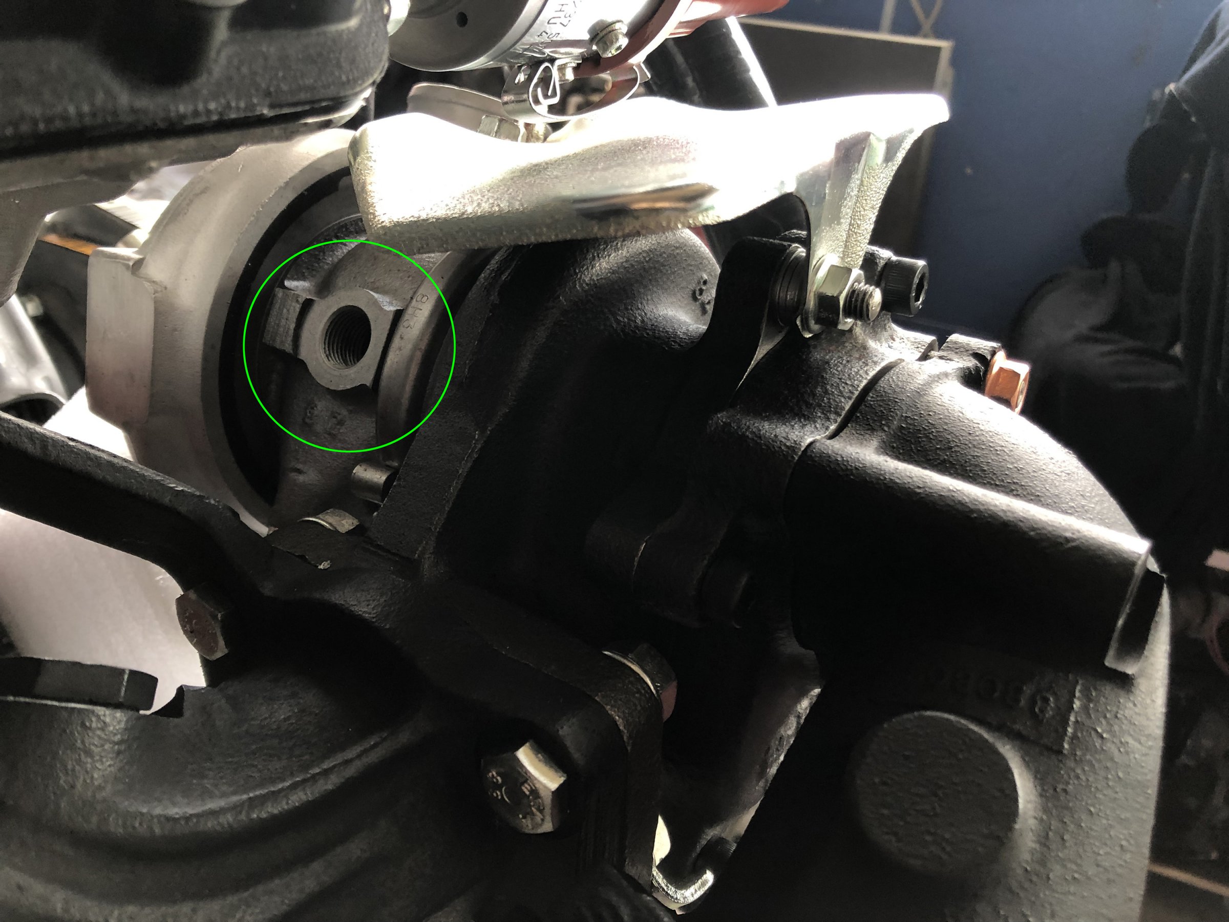

Beim Anschluss des Turboladers stehe ich momentan etwas auf dem Schlauch. Kann mir jemand von Euch ein Foto der betreffenden Stelle senden? Dankeschön!
Und eine Bezugsquelle für solche Schellen wäre auch fein:

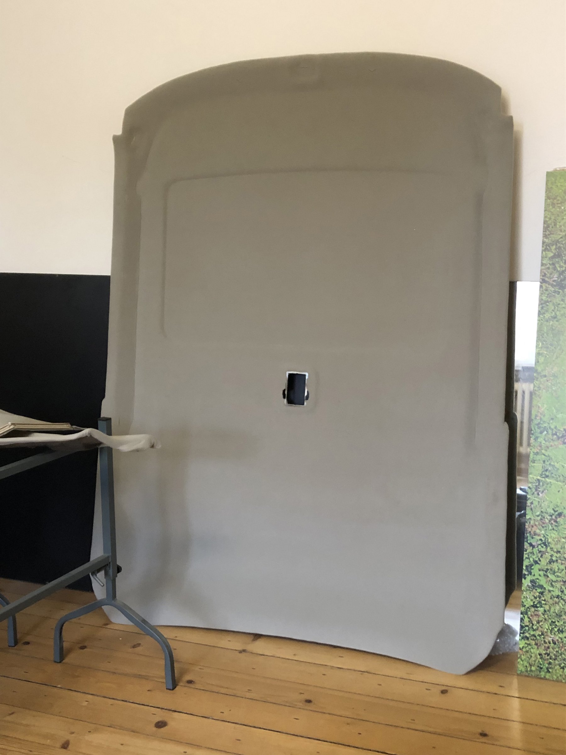

Laut Aussage des Sattlers soll der Dachhimmel nächste Woche endlich fertig sein. Ich hoffe, dass wenigstens die Qualität der Arbeit stimmt. Ansonsten war das alles mal wieder wirklich zum Abgewöhnen... Danach baue ich das Kniebrett ein und transportiere das Auto zum Einbau der Motor/Getriebe-Einheit in die Werkstatt. Langsam wird es spannend.

Wieder ein Fortschritt: Ich habe endlich den Dachhimmel vom Sattler erhalten und die Qualität der Arbeit ist in Ordnung.

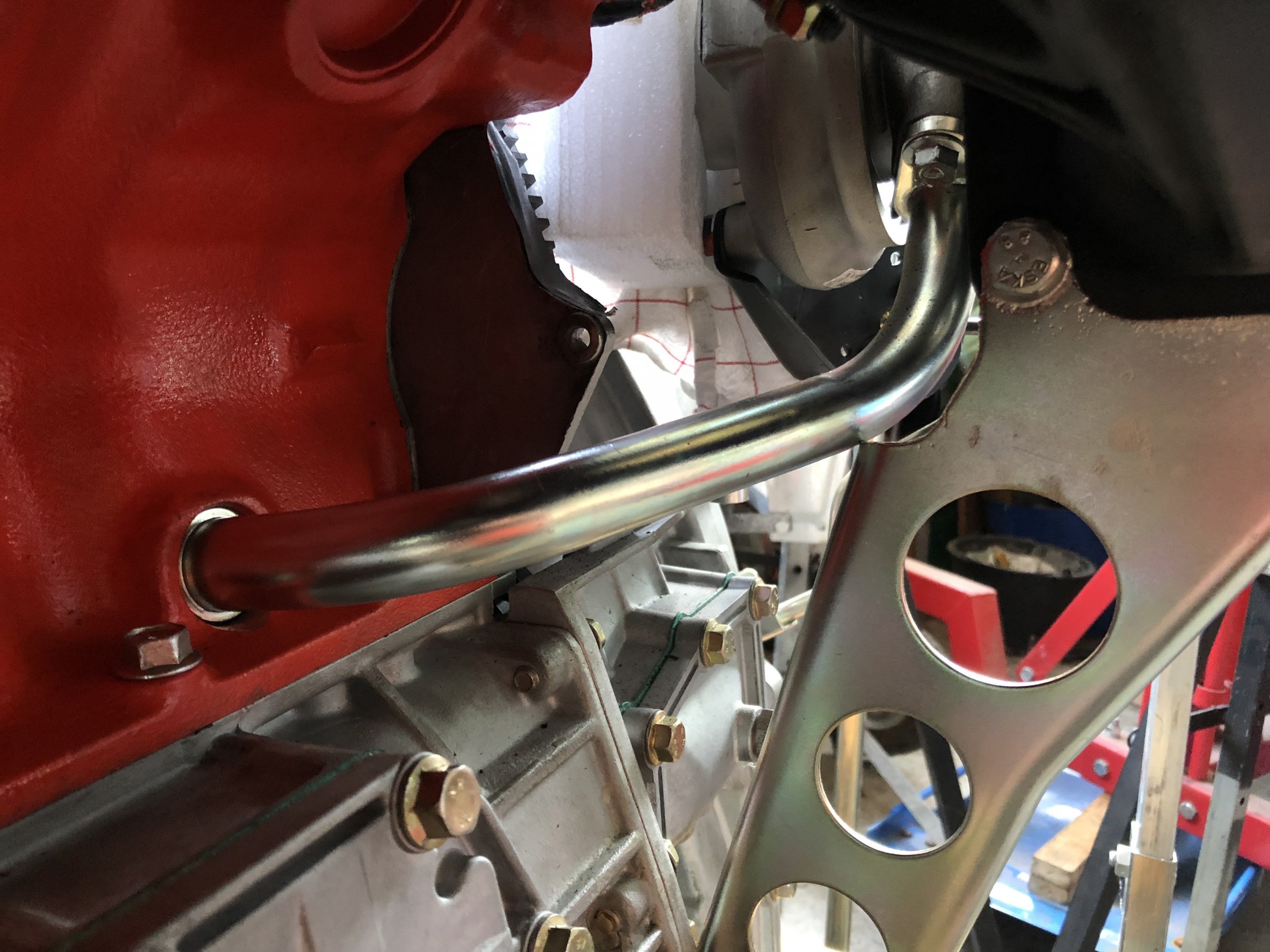

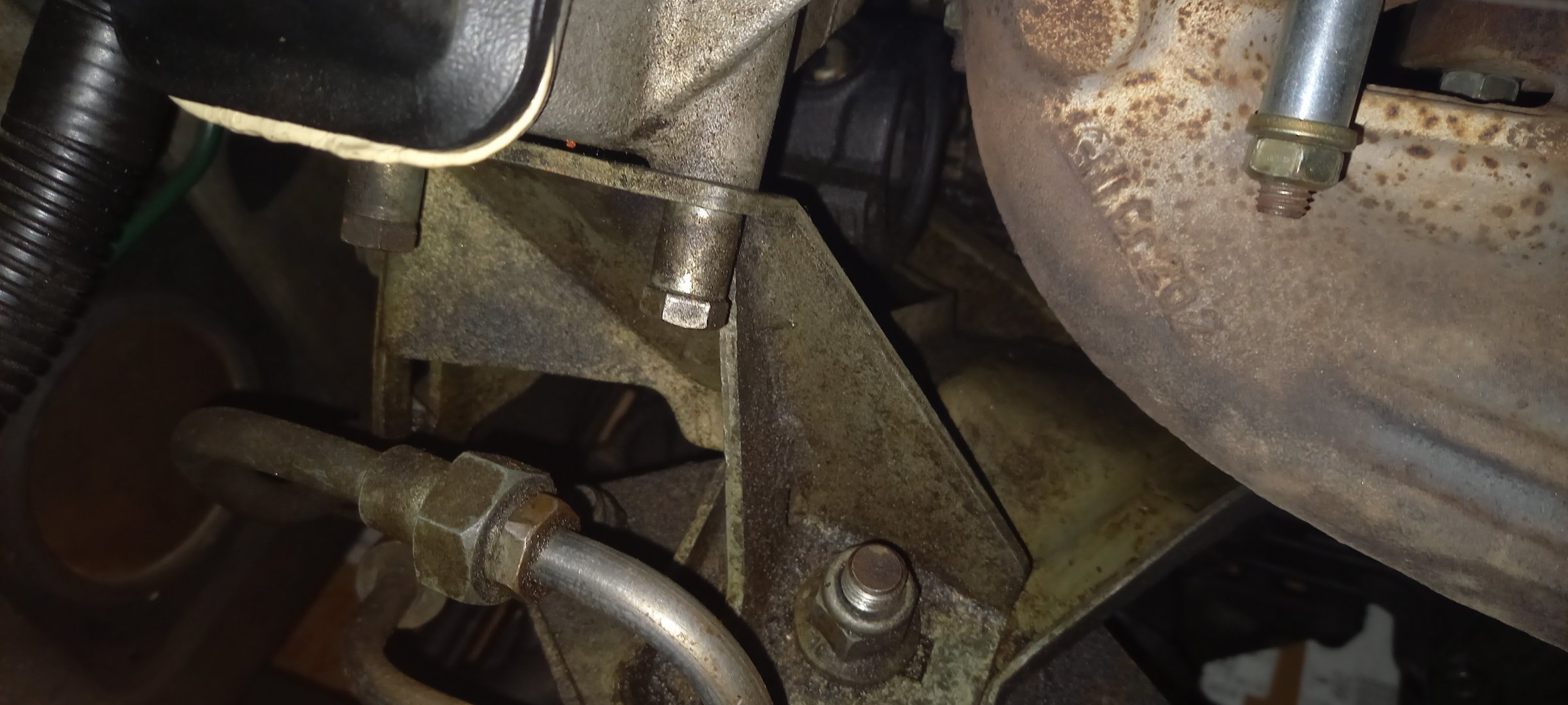

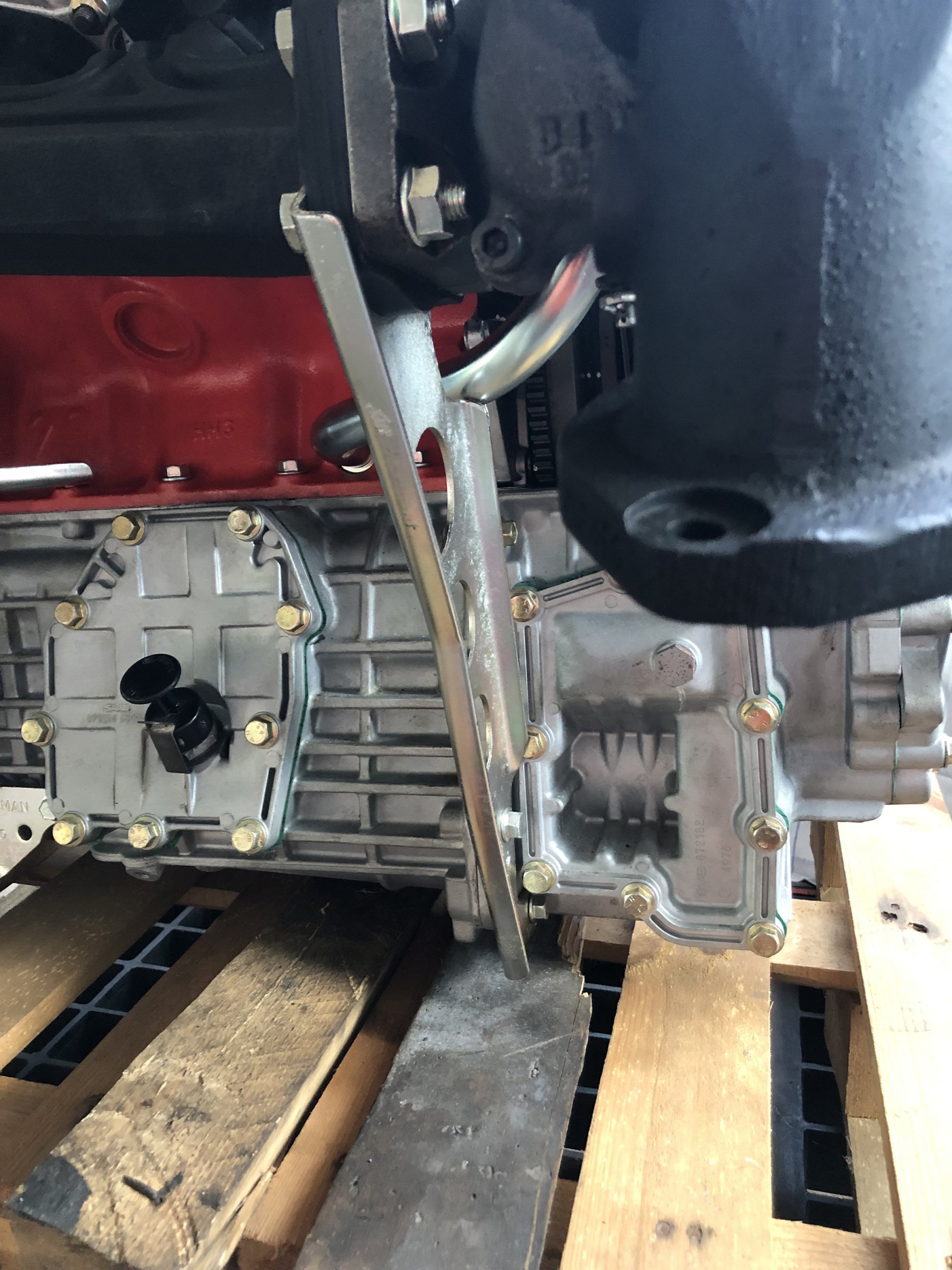

Oben nicht auf der Turboseite sondern auf der Krümmerseite montieren, unten die Hülsen weglassen und entsprechend kürzere Schrauben verwenden.
Die kürzeren der Hülsen, die dann frei werden gehören an die obere Befestigung der Motorstütze, die auf dem Bild zum Teil von der Metallleitung der Servopumpe verdeckt wird.
Braucht dann entsprechend längere Schrauben, original ohne Bund (SW 13 )
Masseband der Lichtmaschine an der Haltekonsole verschrauben , original sind da Inbusschrauben ( außer die Obere bei Klima )

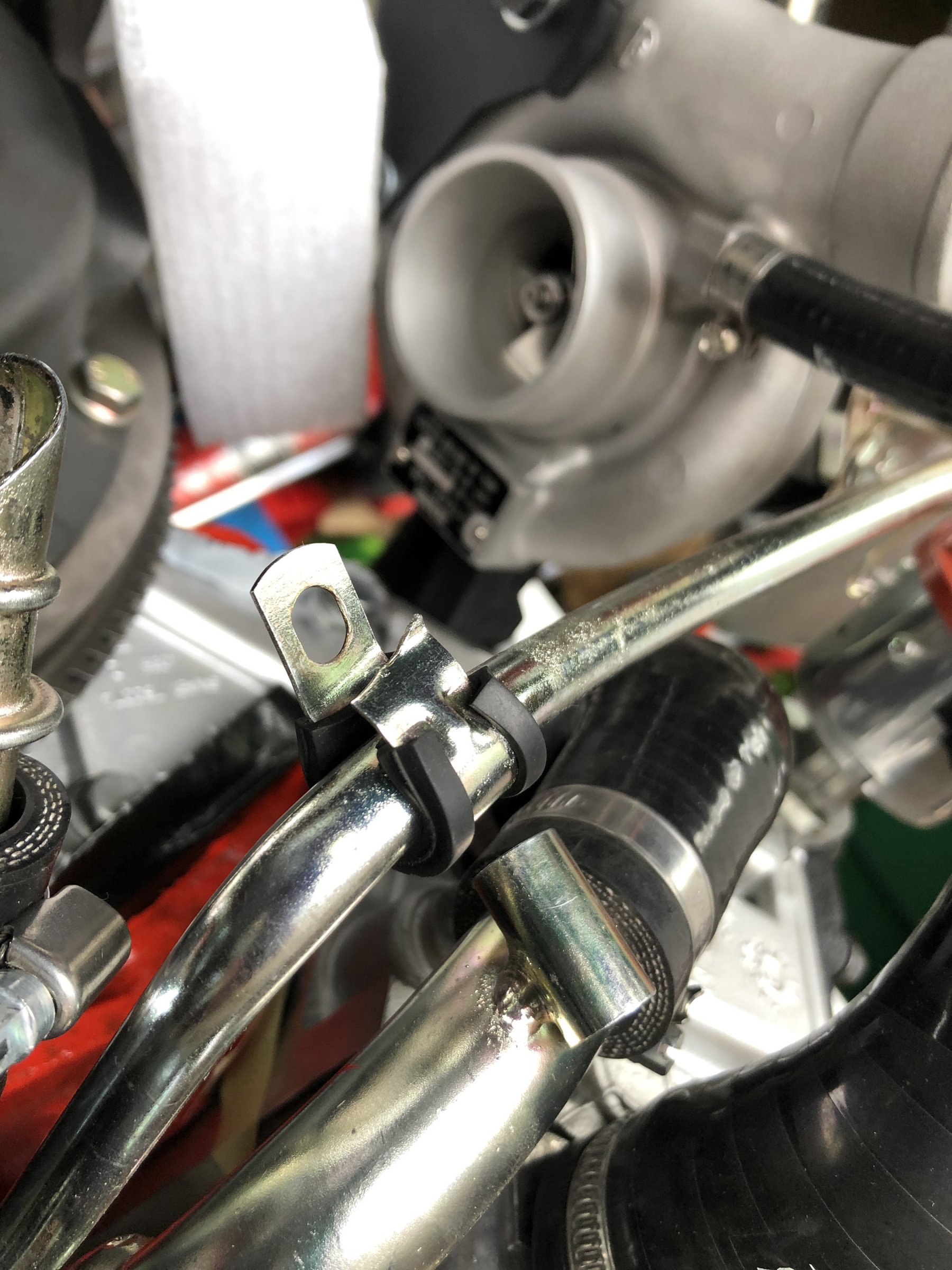

Beim Anbau der Turbolader-Stütze komme ich momentan nicht weiter. Die beschriebenen Hülsen habe ich im Teile-Konvolut nirgends finden können.
Ich kann mir auch nicht vorstellen, dass das Rohr hier so dicht an der Stütze anliegen soll. Da ist offenbar noch der Wurm drin.
Ich bräuchte also momentan Informationen zu den von [mention=151]hft[/mention] erwähnten Hülsen. Ein Foto einer korrekt montierten Turbo-Stütze wäre ebenfalls sehr hilfreich. Vielen Dank vorab für Eure Hilfe! :hello:
Die Stütze ist so korrekt montiert. Um Kontakt mit dem Ölrohr zu vermeiden, würde ich zunächst die 4 Schrauben vom Turbolader lösen, ihn anheben und dann wieder festschrauben (dabei weiterhin hochziehen ) - bringt etwa 2mm
DANKESCHÖN! :hello::hello::hello:
Das werde ich so umsetzen.
Schön, dann muss ich hier nicht weiter nach Fotos suchen...:cool:
Ja, das geht bei meinem Autos an der Stelle auch so eng zu. Ich hatte auch erst Zweifel ob das so richtig sein kann.
Ich werde bei mir bei Gelegenheit etwas Material am Halter wegnehmen, dann hab ich zumindest dort einfachere Einbauverhältnisse.
VG
Frank
Aber was hat es denn nun mit den vorher erwähnten Hülsen auf sich? Kann ich das getrost vergessen?
Du hattest da Hülsen montiert, die da nicht hingehören (sondern an die Stütze vorne am Zylinderkopf außen, um Raum für die Dehnspannung der Schrauben zu schaffen, nicht um eine Position zu verändern )
Die Hülsen kommen ganz wo anders hin. Und zwar an den Halter der rechten Motorstütze. An der Stelle wo sie am Zylinderkopf angeschraubt wird. Ich werd später ein Photo machen.
Steht weiter oben auch schon... aber klar es ist schwierig für dich , denn du hast den Motor ja vorher nie montiert gesehen.
VG
Frank

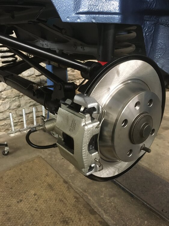

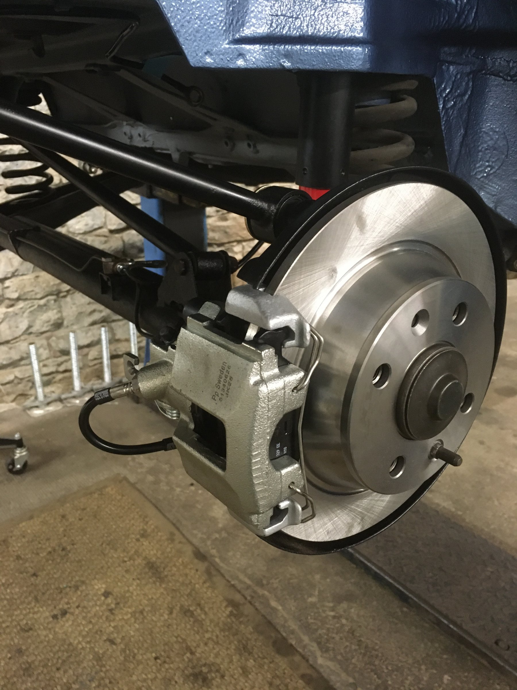

Ein Dialog in der Werkstatt, geführt vor ein paar Tagen:
m: »Bitte baut noch die hinteren Bremssättel auseinander, damit ich die vor dem Überholen noch neu verzinken lassen kann.«
K: »Ich würde das nicht machen. Sättel mit Handbremse, die ich bisher überholte, wurden alle über kurz oder lang undicht.«
m: »Hm, okay. Aber was ist die Alternative zur Überholung? Neu und original gibt es die Dinger nicht mehr und Nachbauten möchte ich nicht kaufen.«
K: »Ich würde die säubern und so einbauen, wie sie sind. Die sehen noch ziemlich gut aus und der Handbrems-Mechanismus ist freigängig«
Soweit, so gut. Danach fand ich hier im Forum noch diesen Beitrag zum Thema.
Ist nichts tun hier jetzt wirklich der Weisheit letzter Schluss:confused:?
ja
IMG_2264.thumb.jpg.2e61813e23aad33215fc44809933411d.jpg IMG_2264.thumb.jpg.2e61813e23aad33215fc44809933411d.jpg Diese Nachbauten funktionieren bisher ganz gut
Kann ich bestätigen, habe ich auch seit 2 Jahren verbaut.

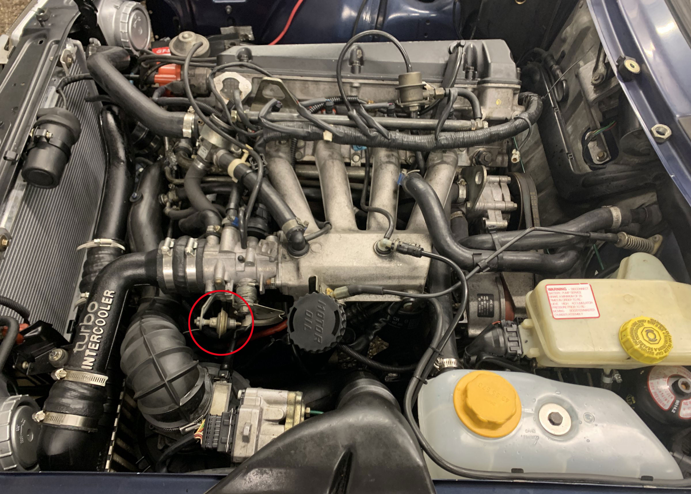

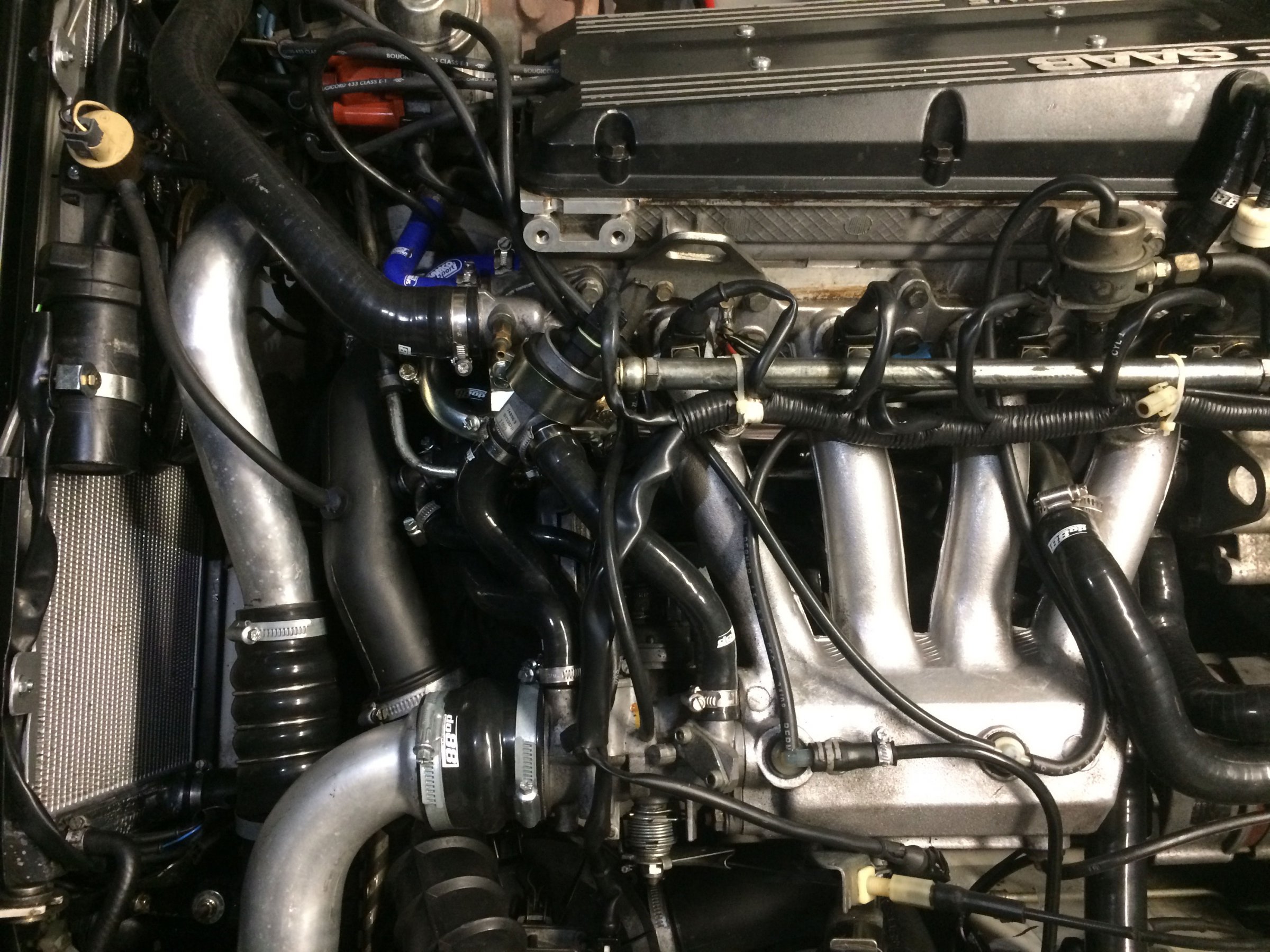

Das APC-Ventil habe ich zwischenzeitlich gefunden. Und eine neue Frage habe ich ebenfalls. Dieses Foto stammt von [mention=534]HAGMAN[/mention] (glaube ich), das auf dem Foto rot markierte Teil sagt mir nichts?
Ich habe ein Foto aus dem Motorraum meines ehemaligen CV gefunden, das fragliche Teil scheint es dort nicht gegeben zu haben:
Um was handelt es sich? Ist das ein Bauteil für Autos mit LH und die CU-Autos haben das nicht?
Drosselklappendämpfer, sorgt für sanften Übergang von Last- auf Schiebebetrieb und verhindert auch ein Ausgehen beim Rückfall auf Leerlauf, weil die Drosselklappe nicht so abrupt zuschlägt.
Dankeschön. Und die Gretchen-Frage: Bosch oder Lucas? Oder beides?
Ich kenns von Bosch (K-Jet).
