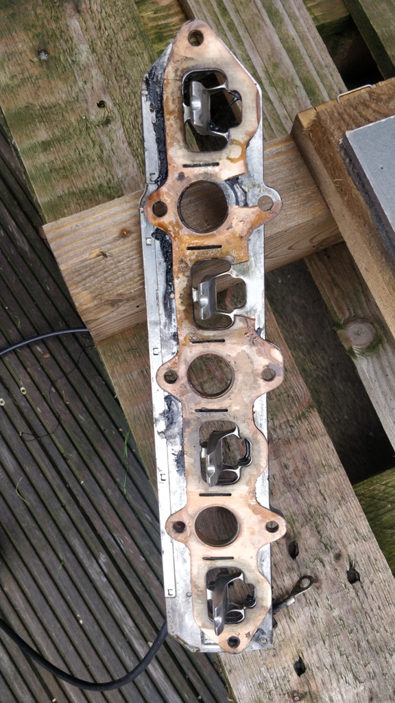

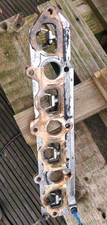

Ich habe gerade die Ventile ersetzt.
Professionals, da man ja schon keine neue Krümmerdichtung zur Hand hatte, setzte man kurzerhand die alte ein, Stehbolzen waren ja durch ein Schraubensammelsurium ersetzt.
Warum sollte es Ansaugseitig anders aussehen, alte Dichtung mit Quacke in jedem Düsenloch schwarze Dichtmasse, vielleicht habe ich es ja jetzt final gefunden also Heatplate raus, der Sinn erschließt sich mir eh nicht, und eine neue Dichtung dazwischen.
Bearbeitet von bantansai
10.thumb.jpg.963764e53e8f7b83ddf77b153c769891.jpg 11.thumb.jpg.96bcd3c5a6d90011d32daa92fa724c22.jpg Hoffnung! Andere Teile kleben je am Gegenüber.
Vielleicht auch daher der hohe Leerlauf mit 2 anderen ECUs. Nur die verbaute hatte sich adaptiert. Und an der stelle ist Falschluft recht schlecht zu orten. Ich hoffe noch, darf erlaubt sein.
Zumal ich mich frage, warum baut man für einen Dichtungswechsel Kopf die Brücke ab, versteh nur noch spanisch :-)

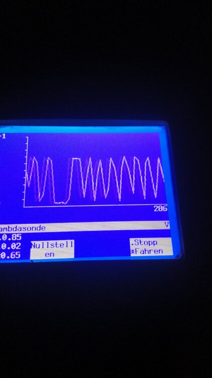

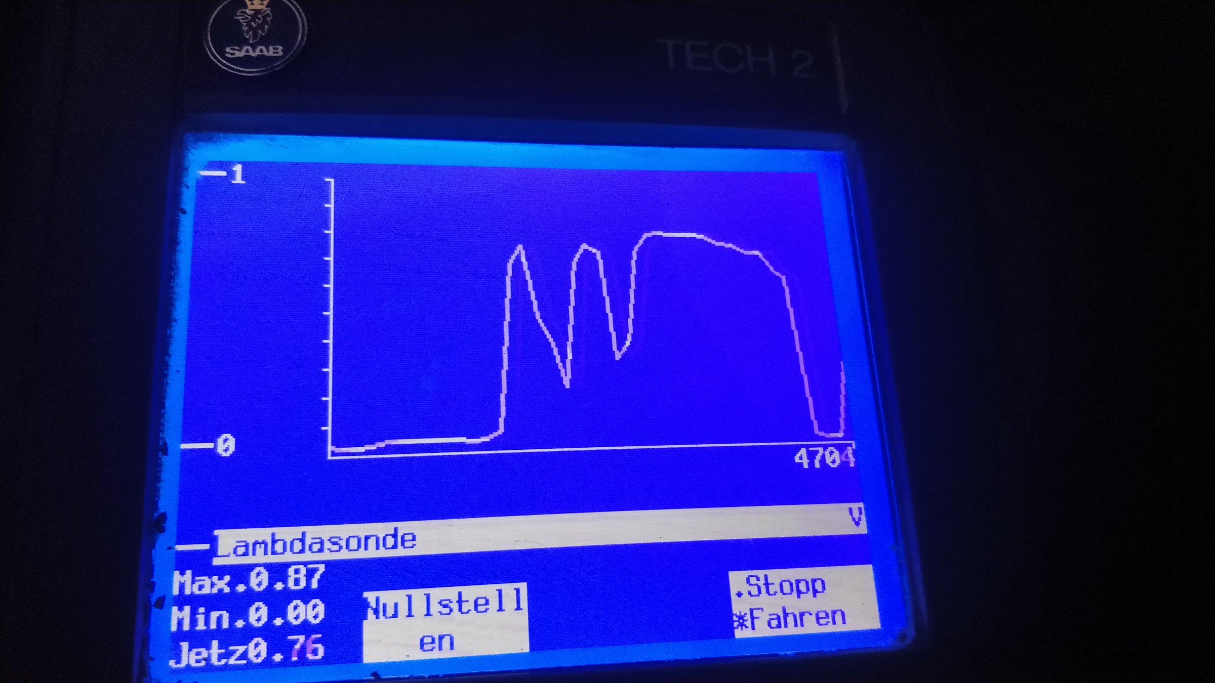

Gerade beim Weg zur Arbeit
Fahrt:
Leerlauf:
