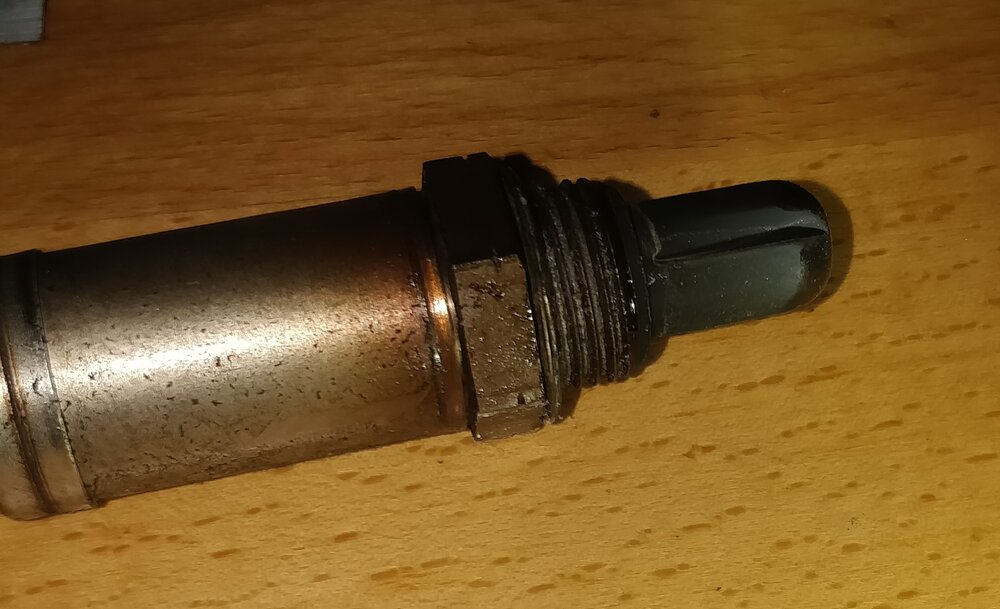

Lamdasonde zerschossen?
Keine Ahnung, ob man die mit 12 V zerstören kann - würde mich aber auch interssieren. 4,5 V liegen ja normalerweise schon an...
Merkwürdig die verbaute ECU verarbeitet ein schlechtes Lamdasignal zwei andere werfen direkt CE bei denen ist das Signal konstant bei 0,87 Volt
Hm, ein ständig (angeblich) maximal fettes (oder mageres) Gemisch sollte das StG ja tatsächlich erkennen und mit CE reagieren - dass das erste StG das nicht tut, spricht ja schon irgendwie gegen dieses - vielleicht hat der Kurze ja nicht die Sonde, sondern das StG zerschossen? Was wird denn da für eine Sondenspannung erkannt? Und was misst du denn direkt an der Sonde?

Ich werde jetzt noch eine neue Lambda von Bosch bestellen, ich habe eine Noname Funktion unbekannt verbaut. Nach dem Start läuft er rund jedoch nach einiger Zeit eiern die Lambdawerte und der Lauf wird schlechter ohne läuft er jetzt eigentlich recht gut.

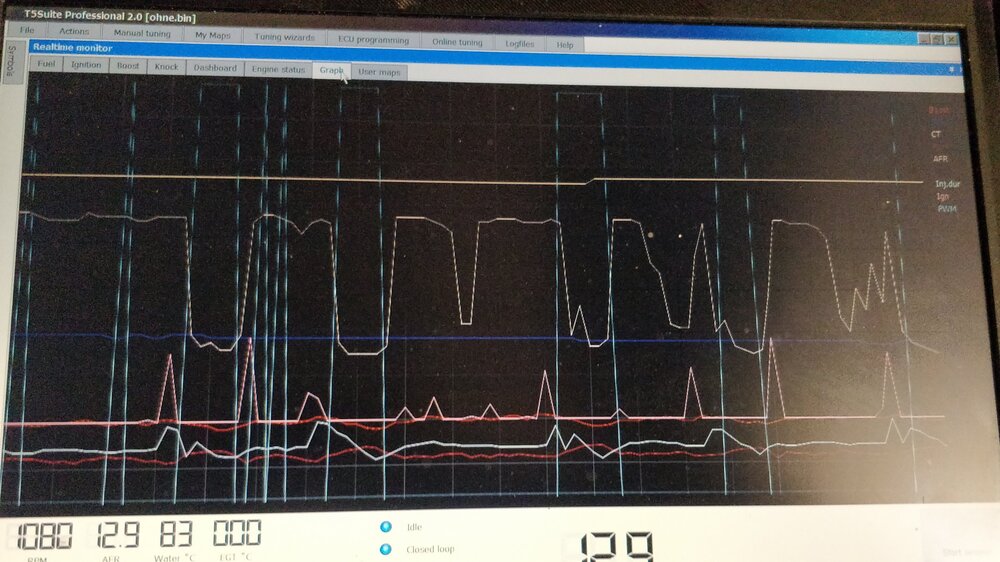

Und nein, nicht nur Kalt, Heiß anlassen er läuft rund nach ca. 30 Sekunden fängt es an.
Start, wupp da, kurz 1050, und direkt sauber auf 900..
Die 900 bleiben, er fängt an zu bocken.
Losfahre, null Problem, man muß null mit Kupplung und Gas spielen, fährt einfach.

Wenn der Drehzahlmesser nicht konstant bei 900 angenagelt wäre und das Tech diese auch zeigte mit 910 würde ich sagen er fällt zwischendurch 200 Umdrehungen ab.
Dass es echt zündaussetzer sind merkt man sehr gut wenn:
5 Gang ganz gleichmäßig bei 2000 Umdrehungen, der Wagen läuft richtig sauber, geht man dann vom Gas, greift die Schubabschaltung, ab ca. 1300 Umdrehungen wird wieder eingespritzt, dann gibt es Schläge in den Antriebsstrang.
Die 1300 dann haltend ist es weg.

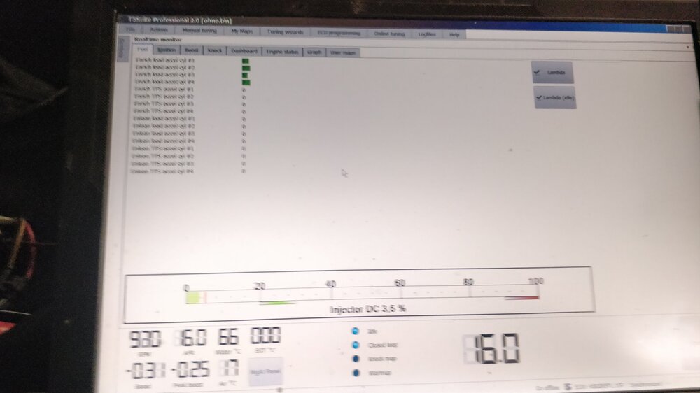

Mir war dann heute die Idee gekommen einfach mal eine ECU ohne Lamdaregelung zu "bauen". Da die Sonde etwas Lieferzeit hat.
Gedacht, gemacht...Siehe da er läuft wie ein nicht ganz so toll eingestellter ungeregelter aber rund vielleicht pro Minute einen Ansatz einer Zündung in der Abgasanlage.
