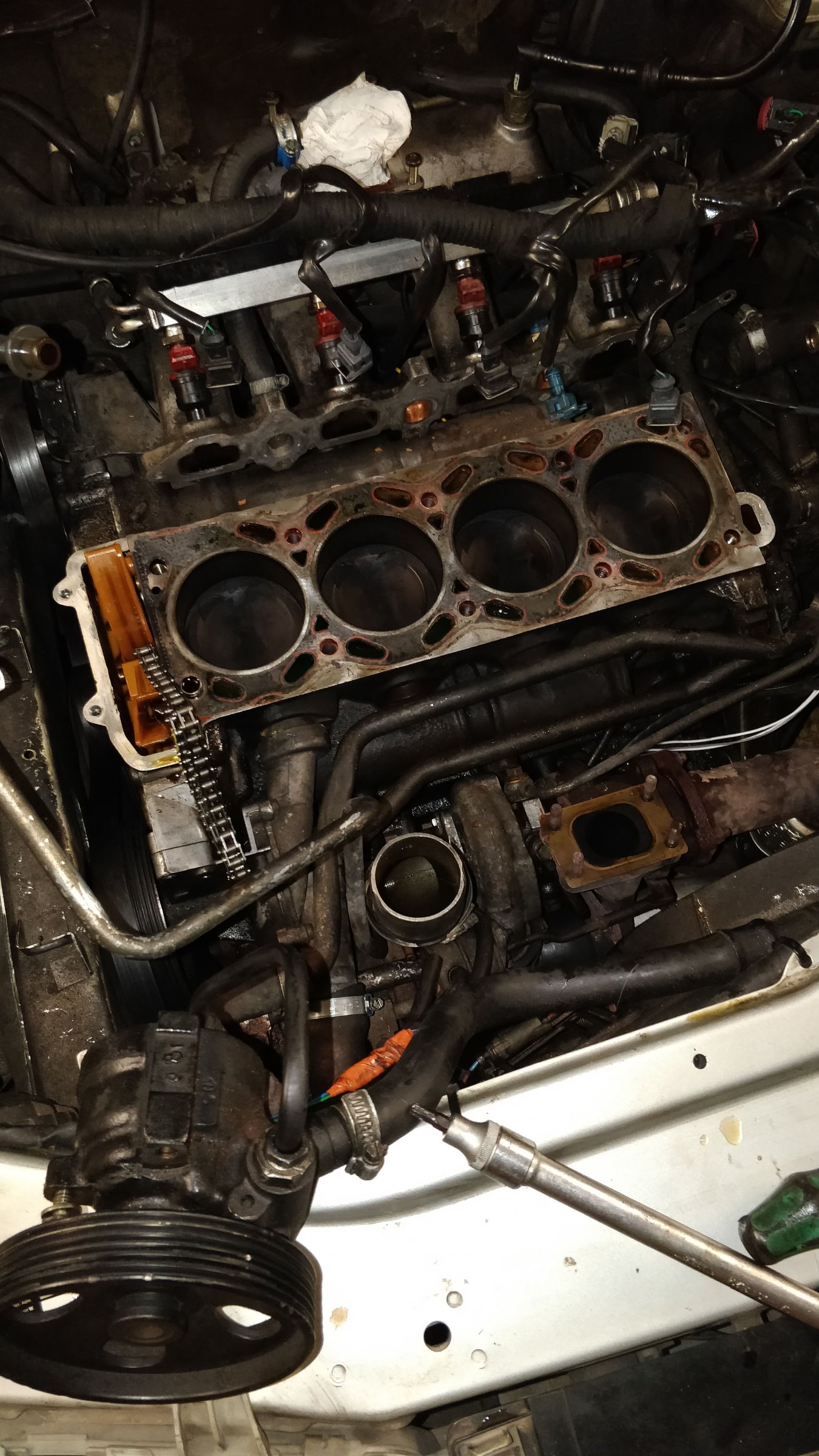

Kopf ist gerade runter, konnte erst um 7PM loslegen.
Keine Auffälligkeit an der Brennraumabdichtung.
Ich vermißte aber das "Kleben", sprich, ich konnte den Kopf ohne Mühe abheben.

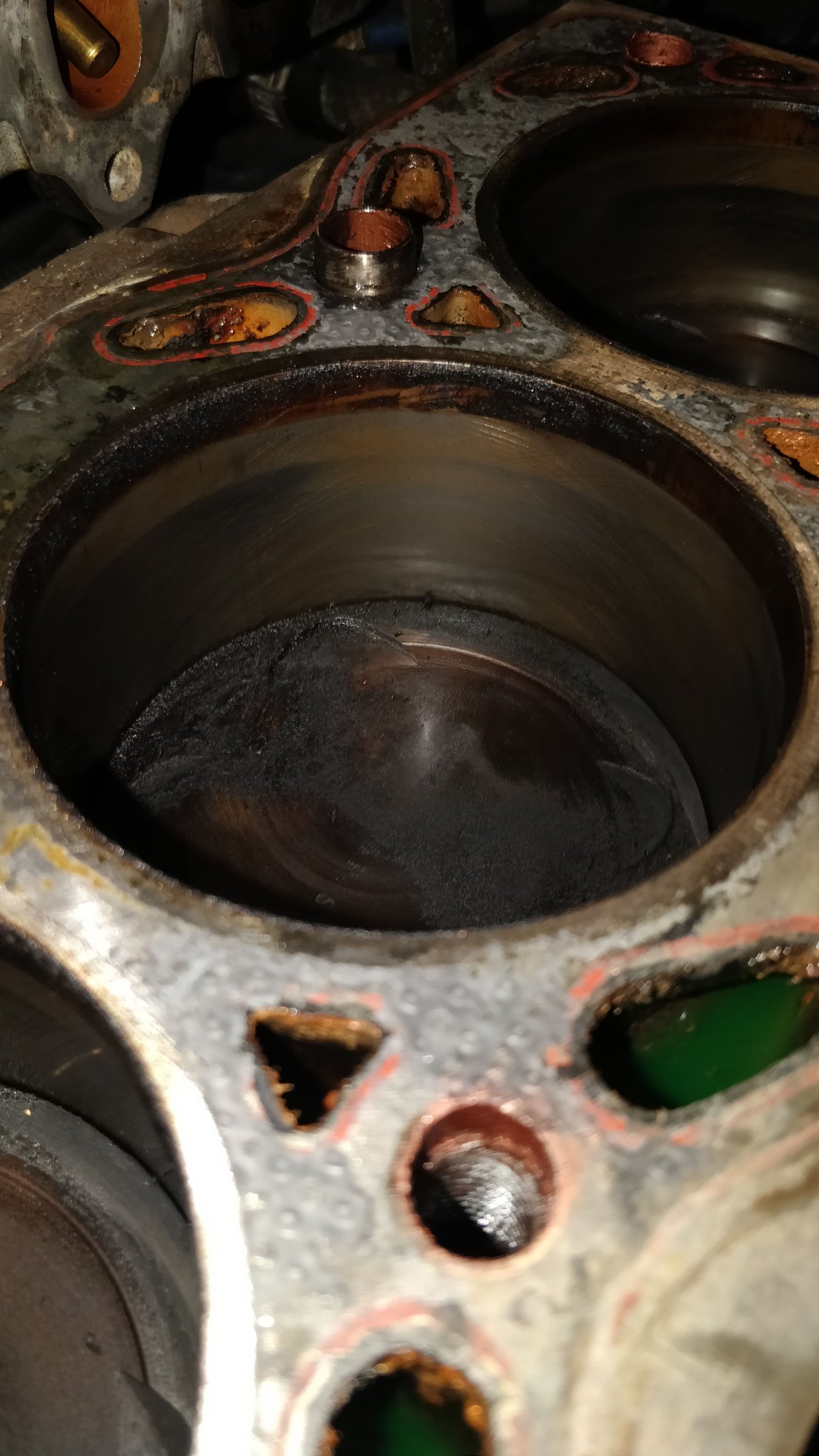

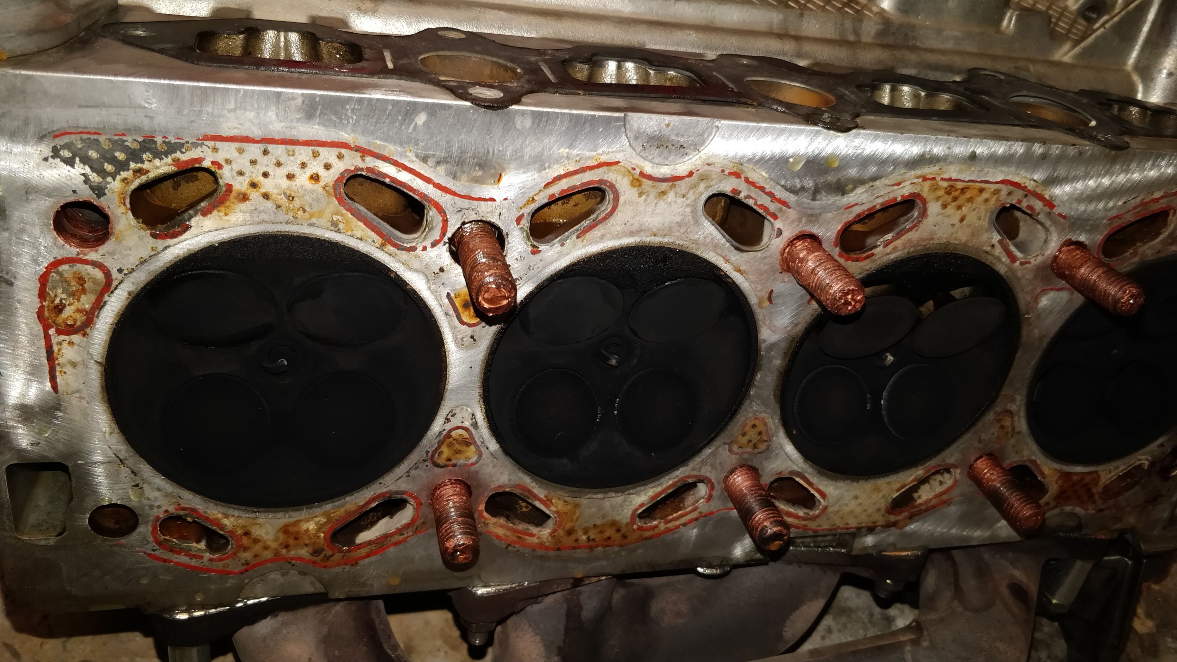

Auffällig Kompressionsraun der Zylinder im Block mit Ölranz, Kopf jeweils total verrußt.
Und wer schmirt Kupferpaste an Zylinderkopfschrauben?
Hm, also immer noch keinen Schritt weiter...? Schließen denn in dem verrußten Kopf die Ventile alle ordentlich?
Mit was wurde der Kopf wohl beim letzten Mal gereinigt? Schleifpapier? Drahtbürste?
Für mich sehen der Russ gepaart mit Ölschlonz nach einer soliden Mischung aus verbranntem und nachlaufendem Öl aus. Als zumindest einer der Beteiligten kommen mir da die Ventilschaftdichtungen in den Sinn. Kurbelgehäusedruck, Kolbenringe und Lader können natürlich auch beteiligt sein, wobei der eine fotografierte Zylinder, zumindest bei dem, was man sieht, eher nicht an die Kolbenringe denken lässt.

Heute geprüft, der Kopf ist absolut plan.
Heute alles gesäubert, Neue Dichtung, neue Schrauben (wg der Kupferpaste, warum sagt dazu niemand was?)

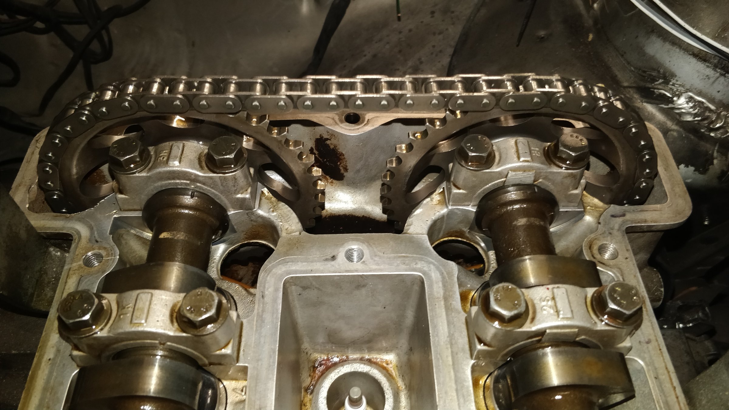

Für allfällige Zukunft schon mal die Steuerrzeiten zu diesem KFZ, Kettenlängung ist damit auch geklärt.
Und wenn ich den Kopf ölseitig sehe, selten habe ich so saubere Hände bei solchen Arbeiten behalten, geht es dem Motörchen mehr als gut, wird bis irgendwann mit Verstand gewartet worden sein.
