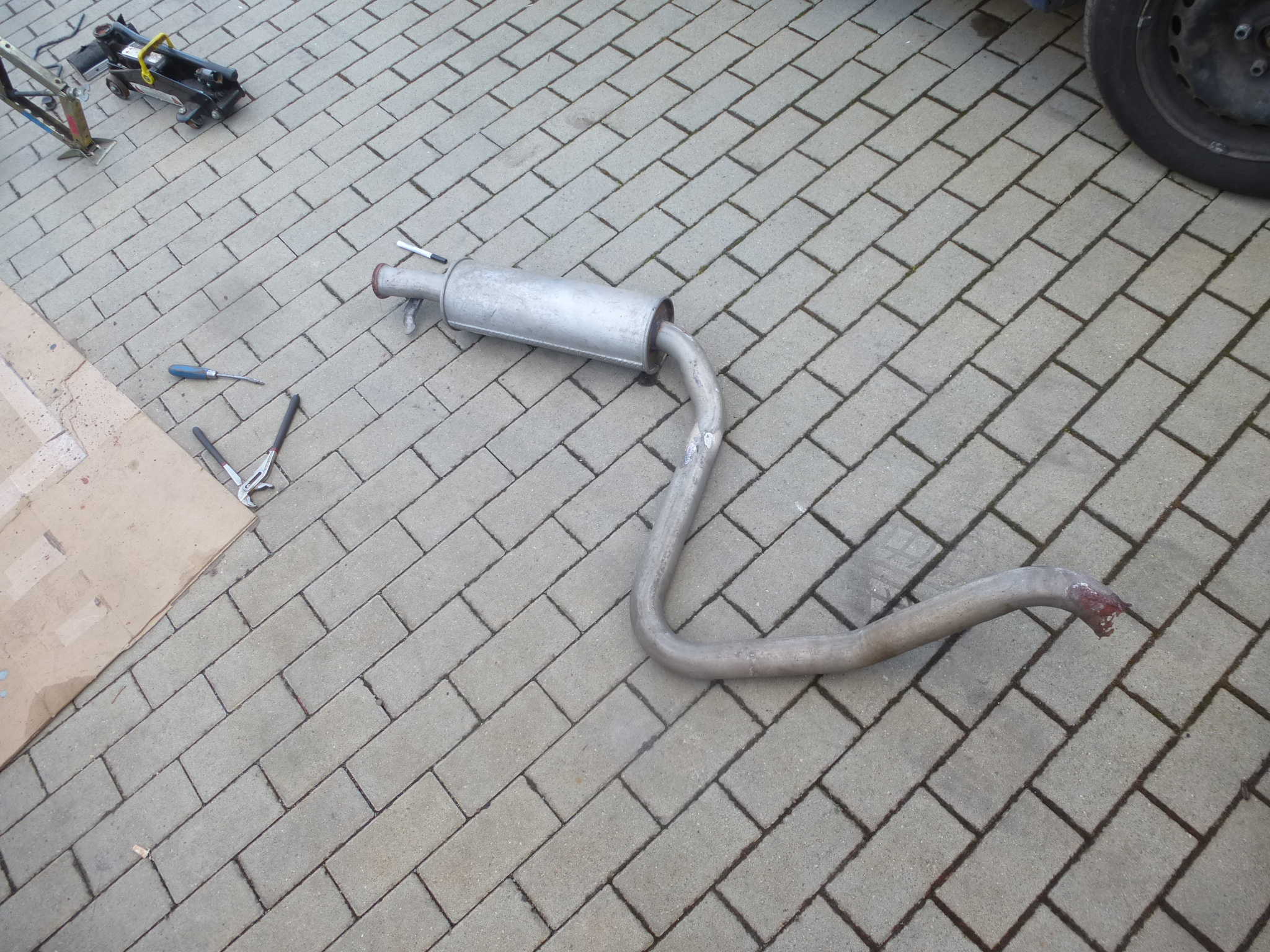

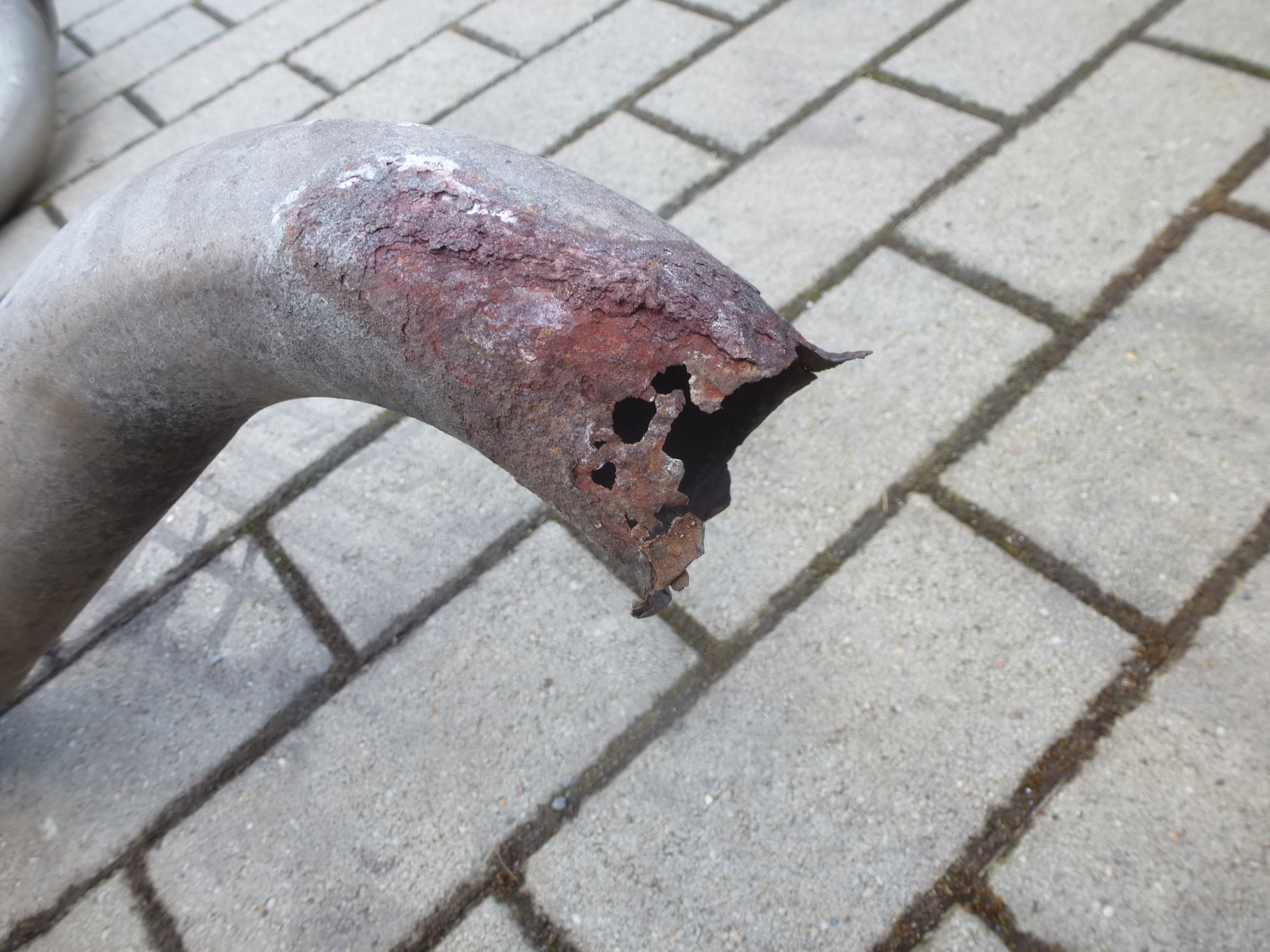

Und dann ist diese Woche noch der Auspuff auseinandergebrochen. Nachdem ich vor genau einem Jahr den Endschalldämpfer ersetzt hatte, ist jetzt der Mittelschalldämpfer an dem Kugelanschluss zum ESD durchgefault. Und so wie der ESD nach einem Jahr aussieht, hält der auch höchstens noch ein weiteres Jahr - und dabei hatte ich den extra mit Zinkspray behandelt. Ach Mist. Heute erstmal ein Provisorium da reingezangelt. Ist jetzt wieder so dicht, dass ich leider nicht mehr in der Klappenauspuff Poserszene mitfahren kann. Schade eigentlich, habe mich gerade an den röhrenden Elch gewöhnt.:Banane22:
Naja, einen Monat wird es halten und im April kommt erstmal wieder die Ninja auf die Straße. Dann muss ich mal ganz genau überlegen was ich mit dem Saab mache. Ob ich hier nochmal richtig angreife oder ihn in die Presse schicke.
Wenn das mit dieser großen Lücke zwischen den Teilen die Stellung ist, in der ESD und MSD jetzt frei hängen, dann dürfte die verspannte Einbauposition nicht ganz schuldlos an dem Bruch gewesen sein.
So ein Auspuff ist aber kein Grund für die Presse...! :redface:
Nein, das ist nicht die normale Position. Das steht jetzt etwas auf Spannung. Normalerweise müssten die beiden Teile fast aneinanderstoßen.
Es ist ja nicht nur der Auspuff. Na schauen wir mal.
Ich entwickle mich langsam zum Saab-Schrauber. Heute schon wieder am Wagen einiges gemacht und auch einige neue Erkenntnisse gewonnen.

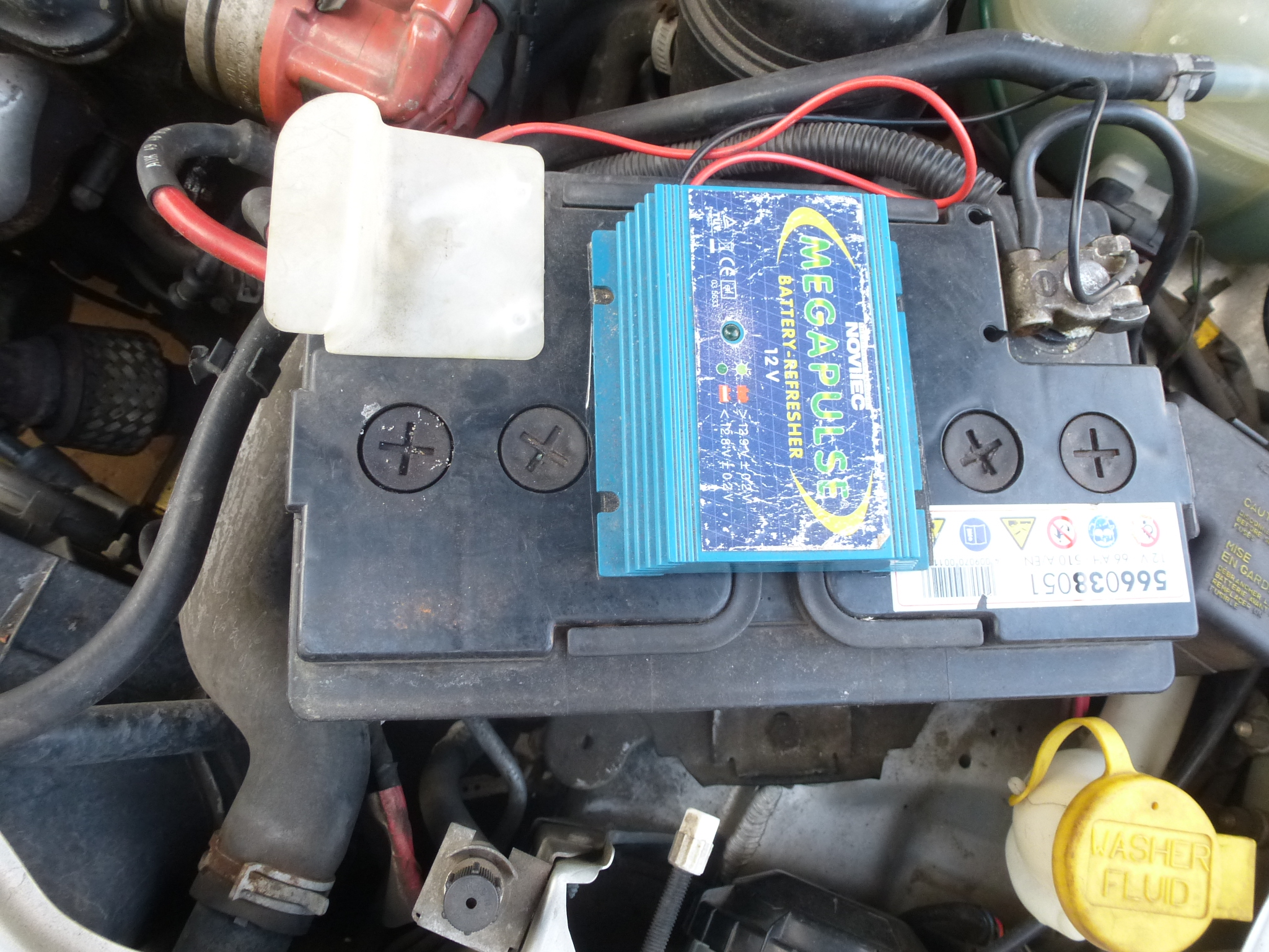

Zuerst mal dieses Teil eingebaut, dass ich noch in der Garage liegen hatte. Voodoo oder wirklich sinnvoll? Oldtimer Praxis hatte das jedenfalls zuletzt angepriesen.
Dann noch den Mittelschalldämpfer ersetzt. Nachdem ich das letzte Woche nur provisorisch zusammengestückelt hatte ist jetzt ein fast neuer Mittelschalldämpfer unter dem Auto. Warum "fast"? Weil man im polnischen E-Bay unter Lieferung "mit allen Anbauteilen" etwas komplett anderes versteht als ich hier in Deutschland. Also musste ich die alten rostigen Verbinder wiederverwenden. Naja, alles halbwegs entrostet, mit Zinkspray behandelt und die Gewinde alle nachgeschnitten wird das wohl auch erstmal eine Zeit lang halten. Unglaublich wie leise das Auto jetzt wieder ist.
Hier das alte Teil, sieht eigentlich gar nicht so schlecht aus, leider aber der Anschluss komplett weggefault.

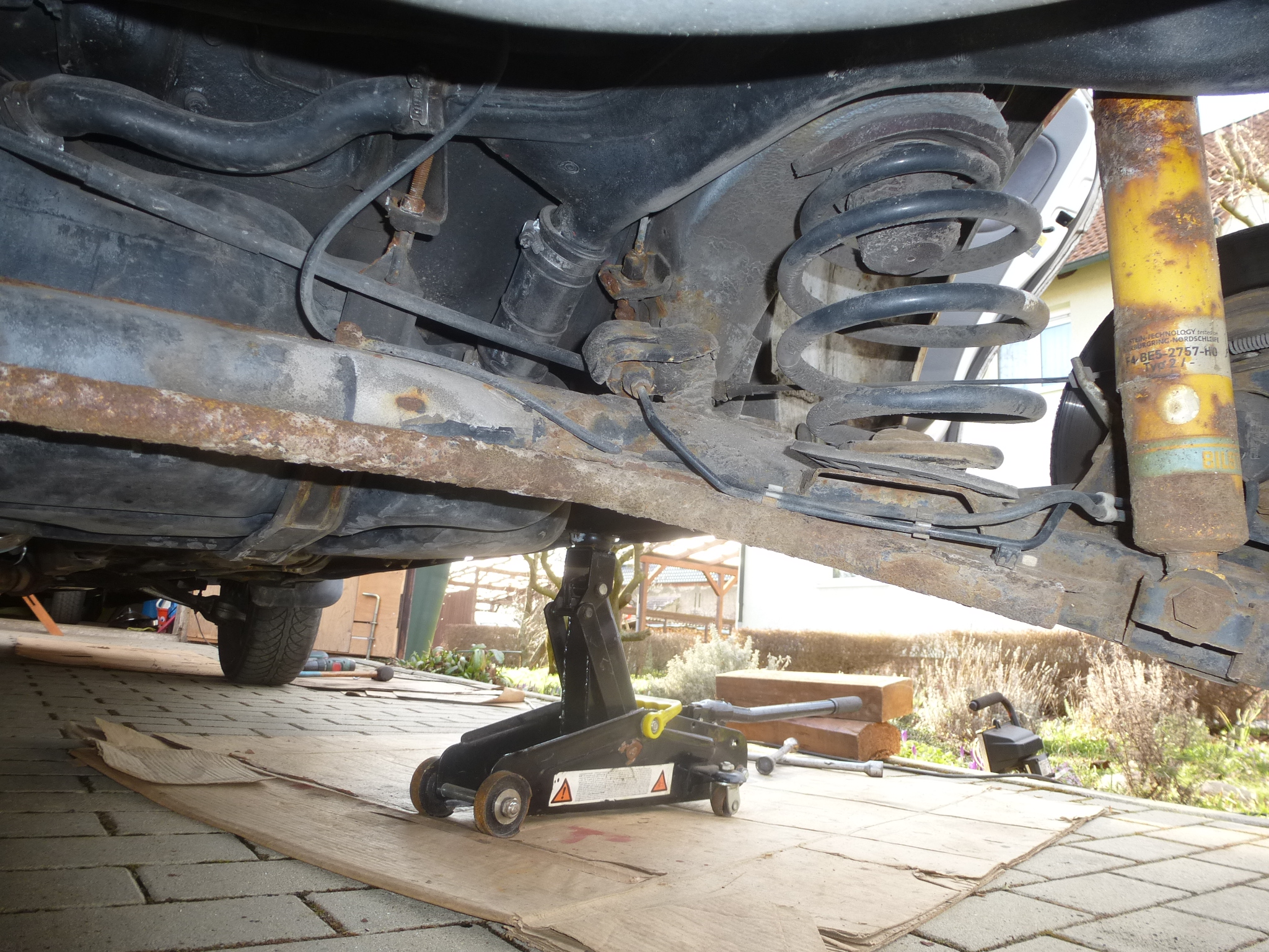

Leider bin ich ja nur Amateurschrauber ohne Hebebühne und muss alle Arbeiten in der Einfahrt bei den Schwiegereltern machen. Um den Auspuff runter zu kriegen, muss ich ich mich jetzt doch mal komplett unter das Auto legen. Und siehe da, nachdem der Auspuff weg war, sind mir die Handbremsseile sehr unangenehm aufgefallen. Ich hatte ja die Handbremse vor 1,5 Jahren für den TÜV überholt - leider nur mit sehr mäßigem Erfolg. Die Bremswirkung war für den TÜV Termin so lala und gerade ausreichend, mittlerweile aber wieder bei Null Wirkung. Schon damals hatte ich die Seile in Verdacht - nachdem ich alles andere gewechselt und gangbar gemacht hatte. Hatte dann aber aus Bequemlichkeit von einem Wechsel der Seile abgesehen - ging ja erstmal so halbwegs... Jedenfalls gestern die Seile unter dem Auspuff gesehen und bin überzeugt, dass die so nicht korrekt verlegt sind. Irgendwie mit Kabelbindern festgemacht und dann hinten zwischen Tank und Karosse mit harten 90° Kurven verstaut. So kann das nicht funktionieren. Ich denke, die müssen in den Aussparungen/ Führungswegen des Tankes verlegt werden. Wäre schön, wenn mir hier jemand mal Bilder schicken könnte, wie das richtig aussehen muss.

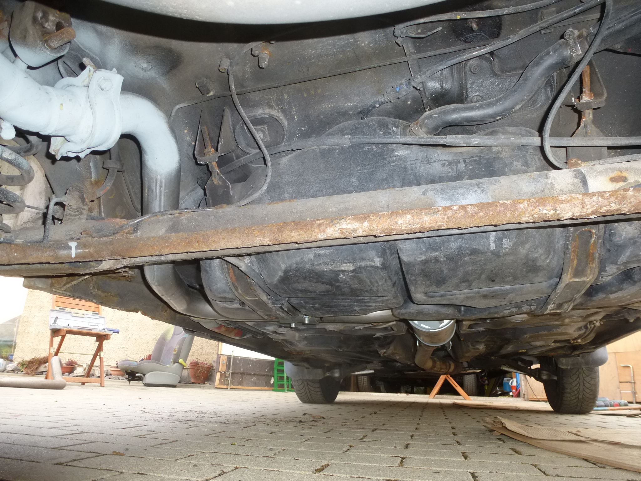

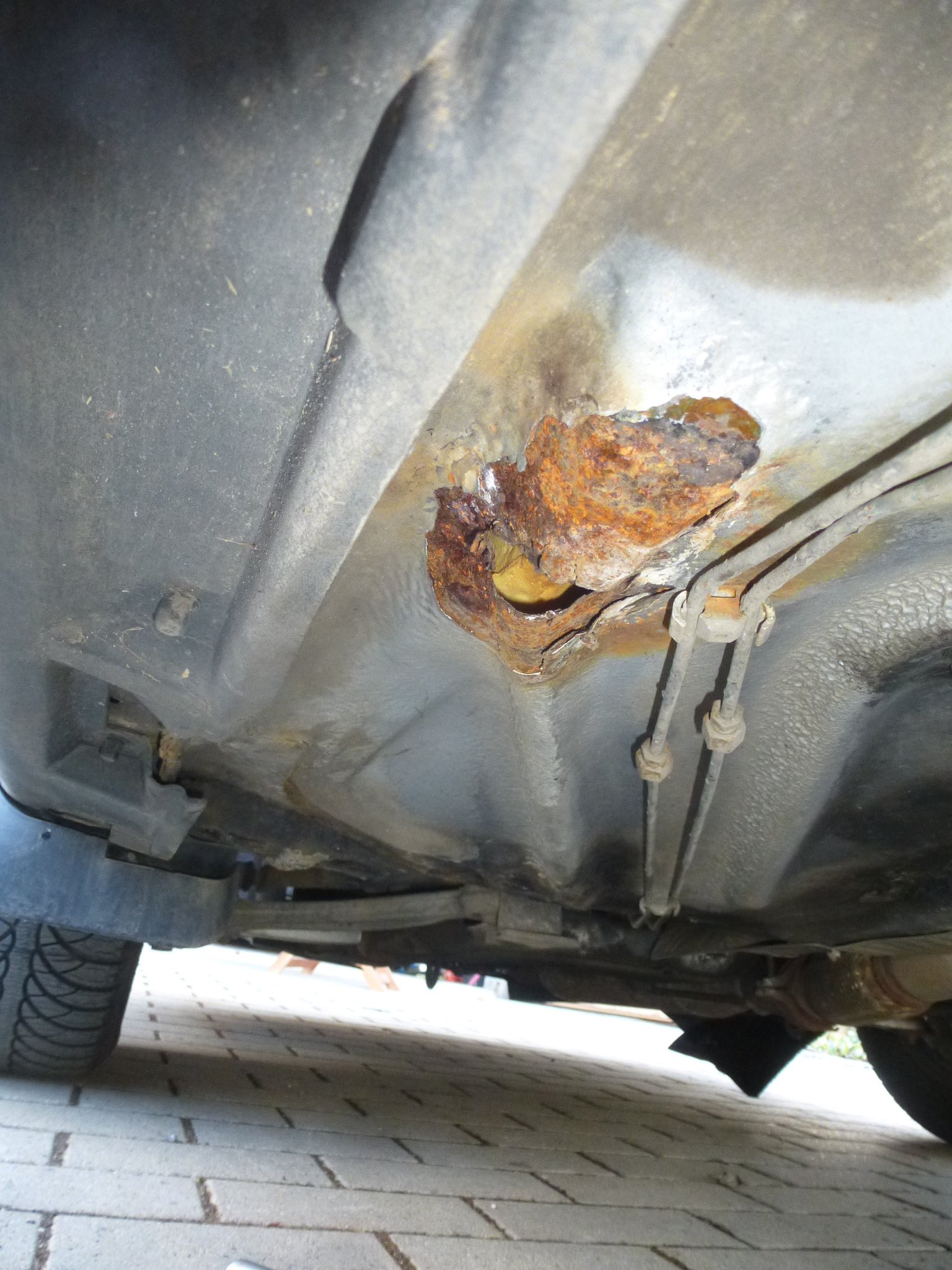

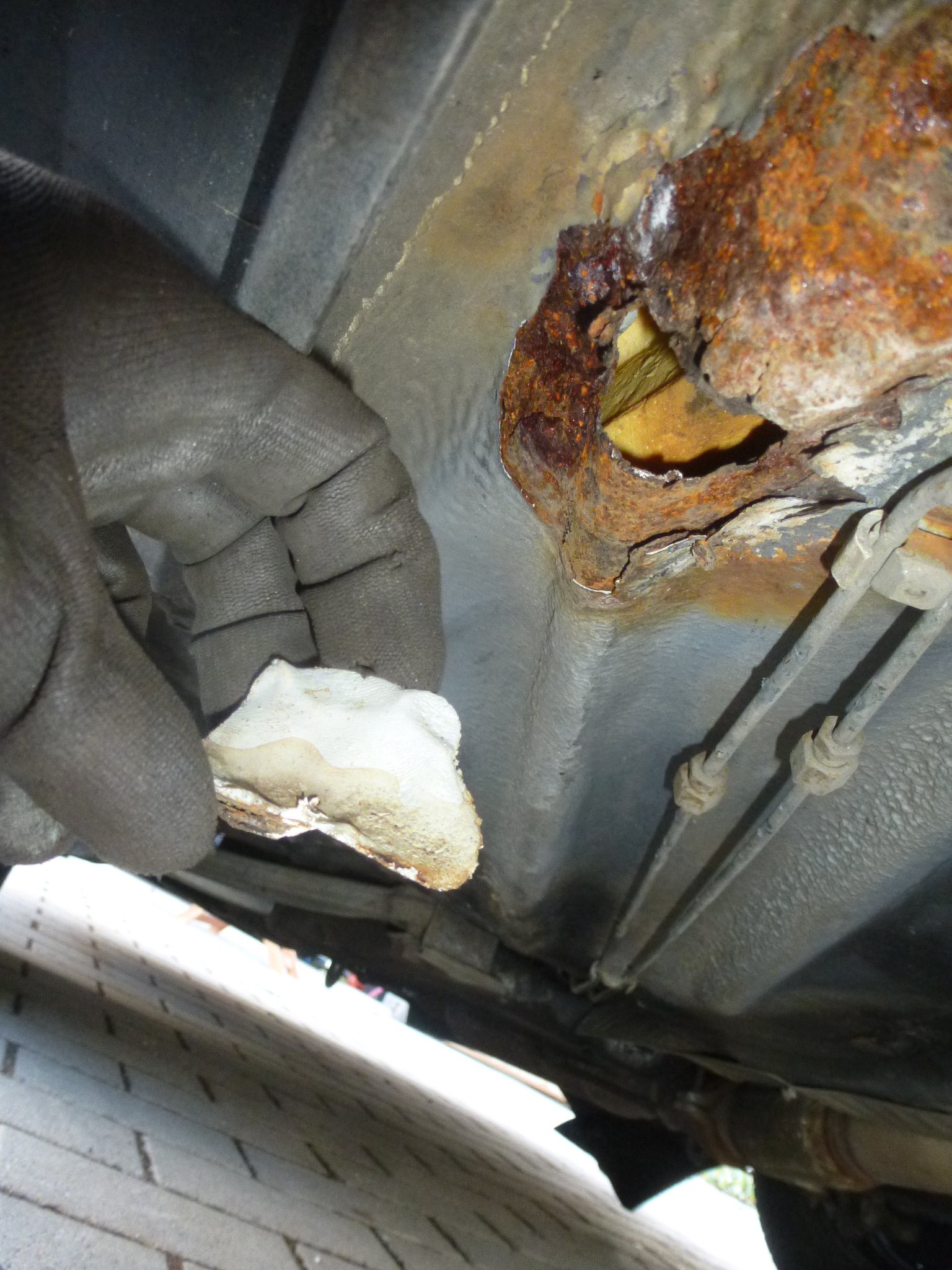

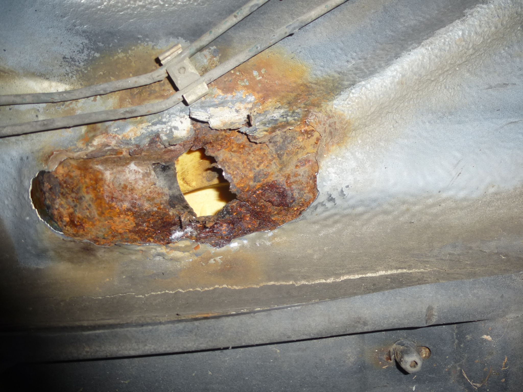

Nachdem ich nun schon mal unter dem Wagen lag, gleich noch ein bisschen rumgeschaut und auch nichts positives gefunden. Rost wohin das Auge schaut. Da haben sich auch schon diverse Vorbesitzer als Stuckateure versucht und gut gespachtelt und geklebt... Keine Ahnung, ob ich das nochmal angehen werden. Ja, kann man alles machen, ist mir schon klar, aber ohne Bühne ist das eine Qual.

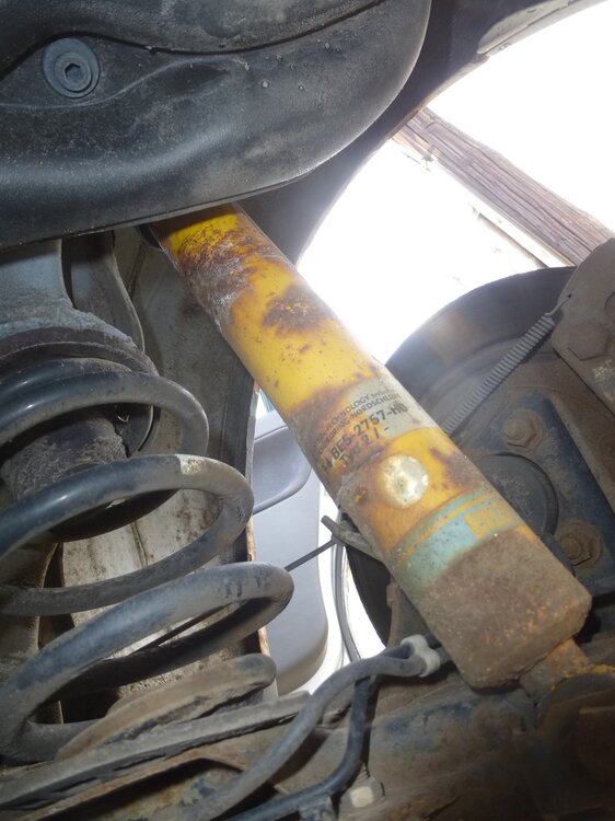

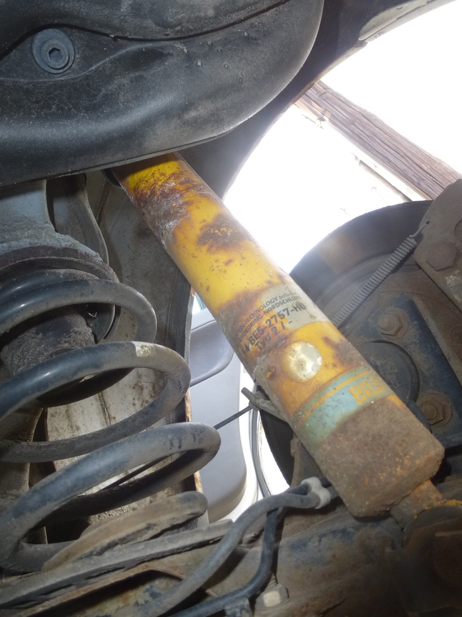

Die hinteren Stoßdämpfer sind auch nicht mehr ganz frisch...

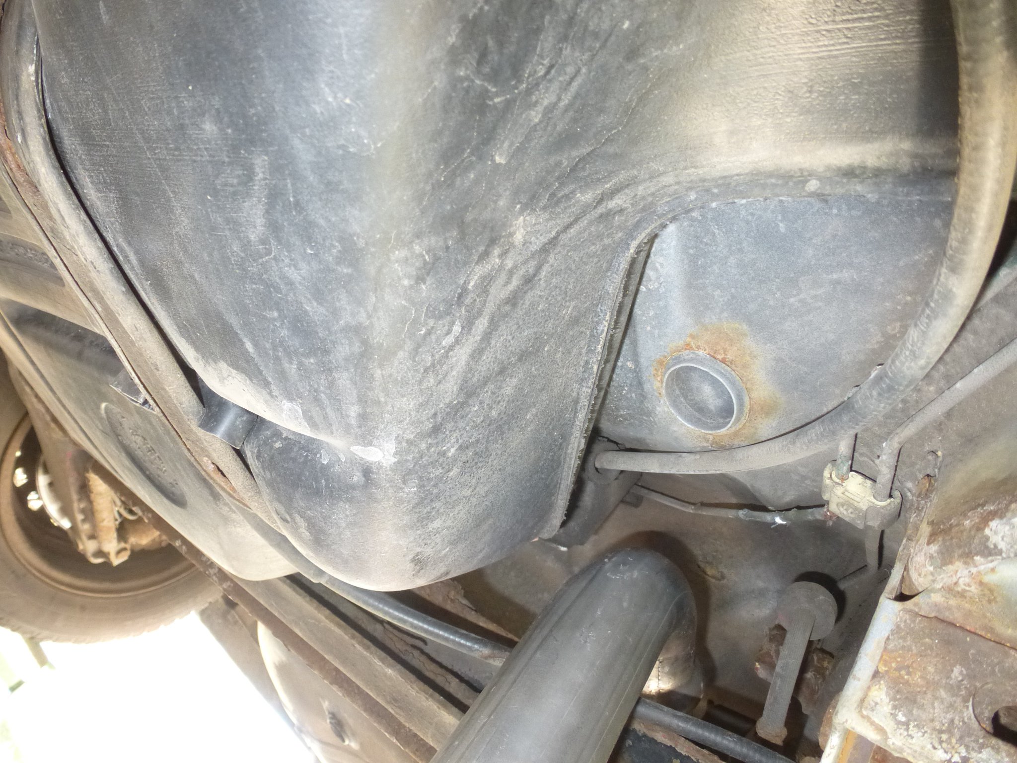

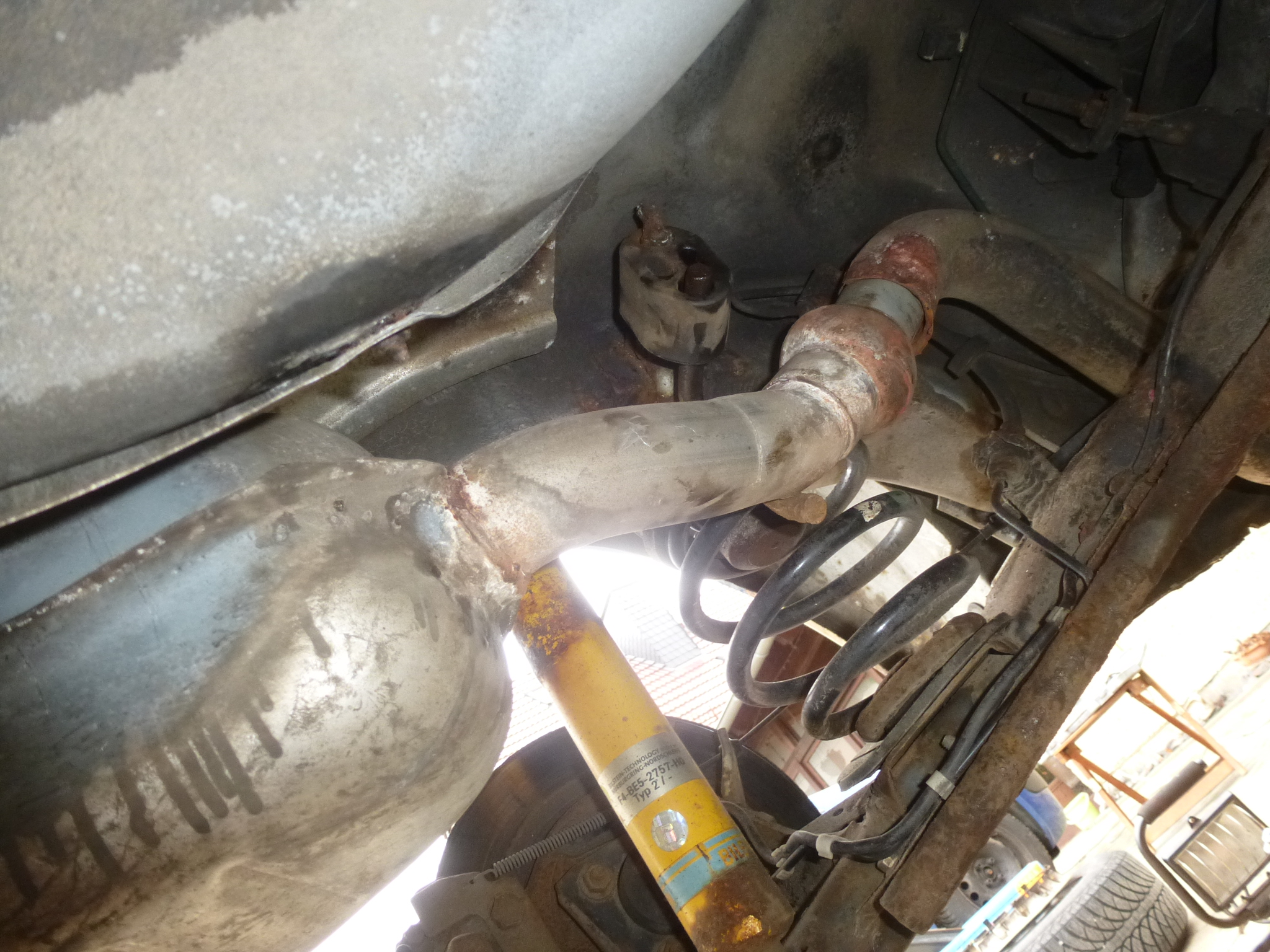

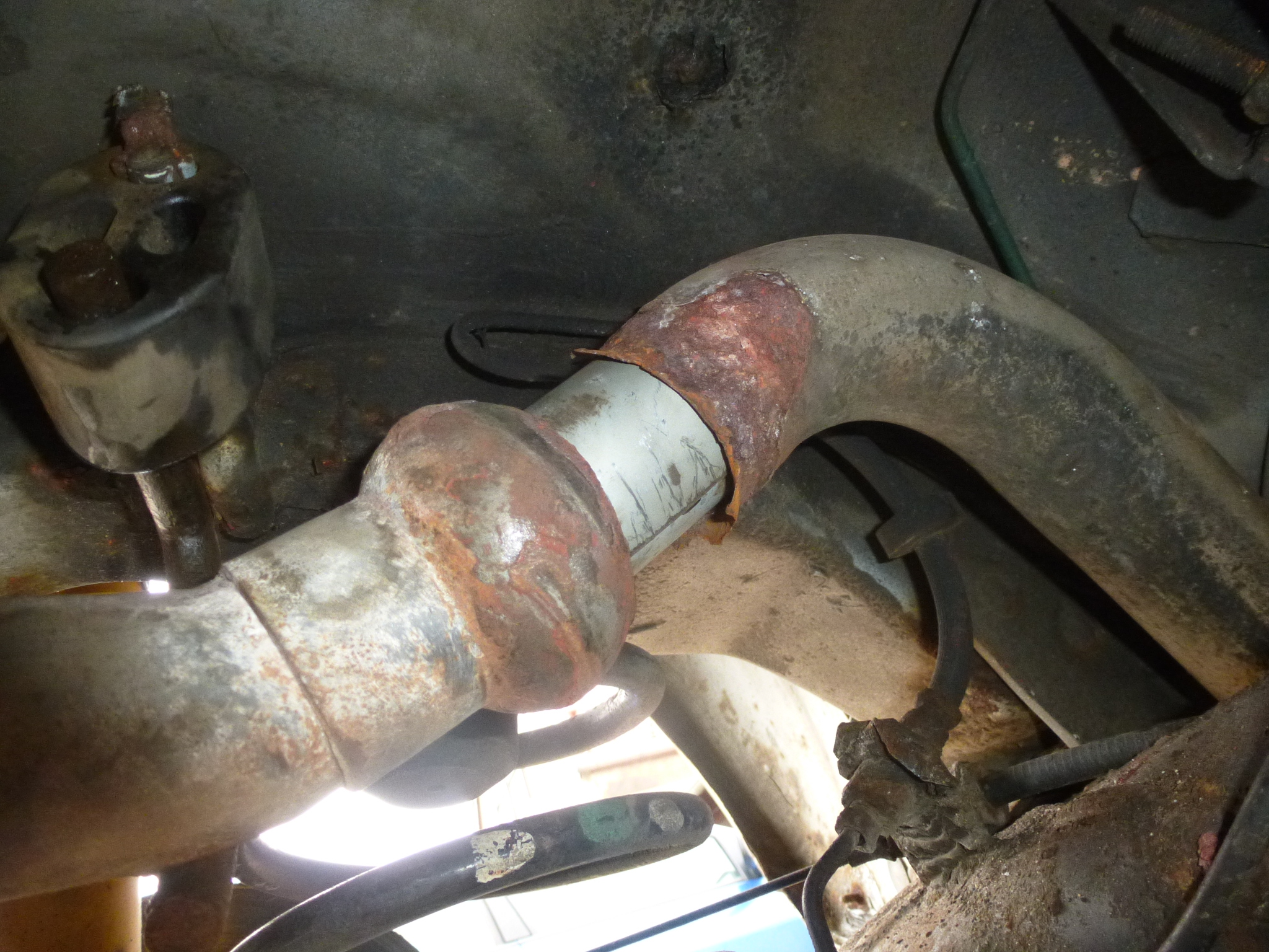

Noch eine Verständnisfrage: Die rostige beidseitig angeschraubte Stange an der Hinterachse, wofür ist die gut? Für einen Panhardstab (meine erste Vermutung) fehlt die Verbindung zur Karosse, der Rundstab ist ja beidseitig an der Hinterachse angeschraubt. Die Funktion und Sinnhaftigkeit dieser Stange kann ich irgendwie nicht nachvollziehen.
P1180687.thumb.JPG.3cfcb0a0dfc63c5ecc4c898658b37ab5.JPG P1180688.thumb.JPG.850b02811f23f6184ffdc3da7c05e37b.JPG P1180689.thumb.JPG.61a708fde5c16c85e31ee8cb9eed3ade.JPG
Hinterachs-Stabilisator.

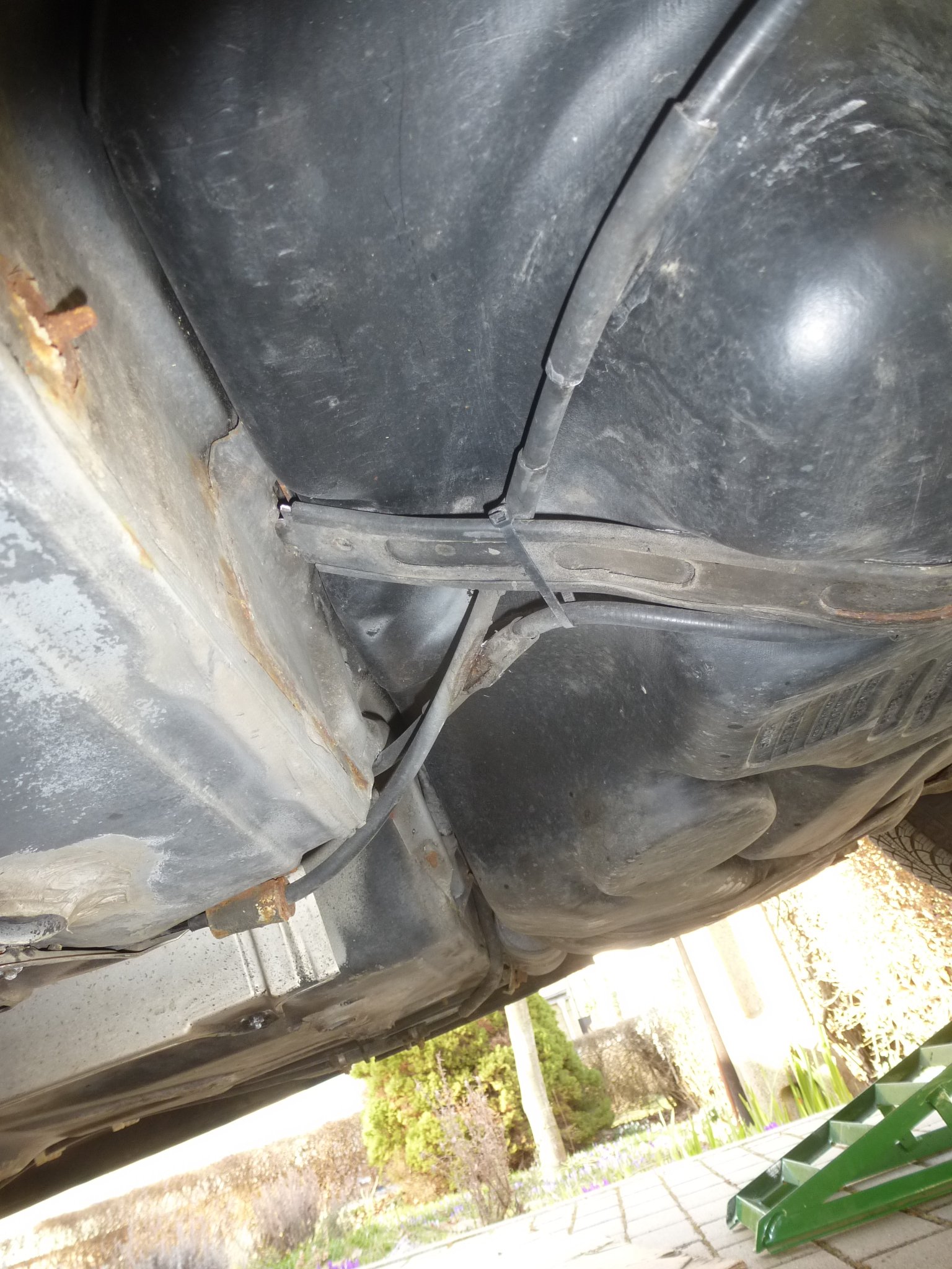

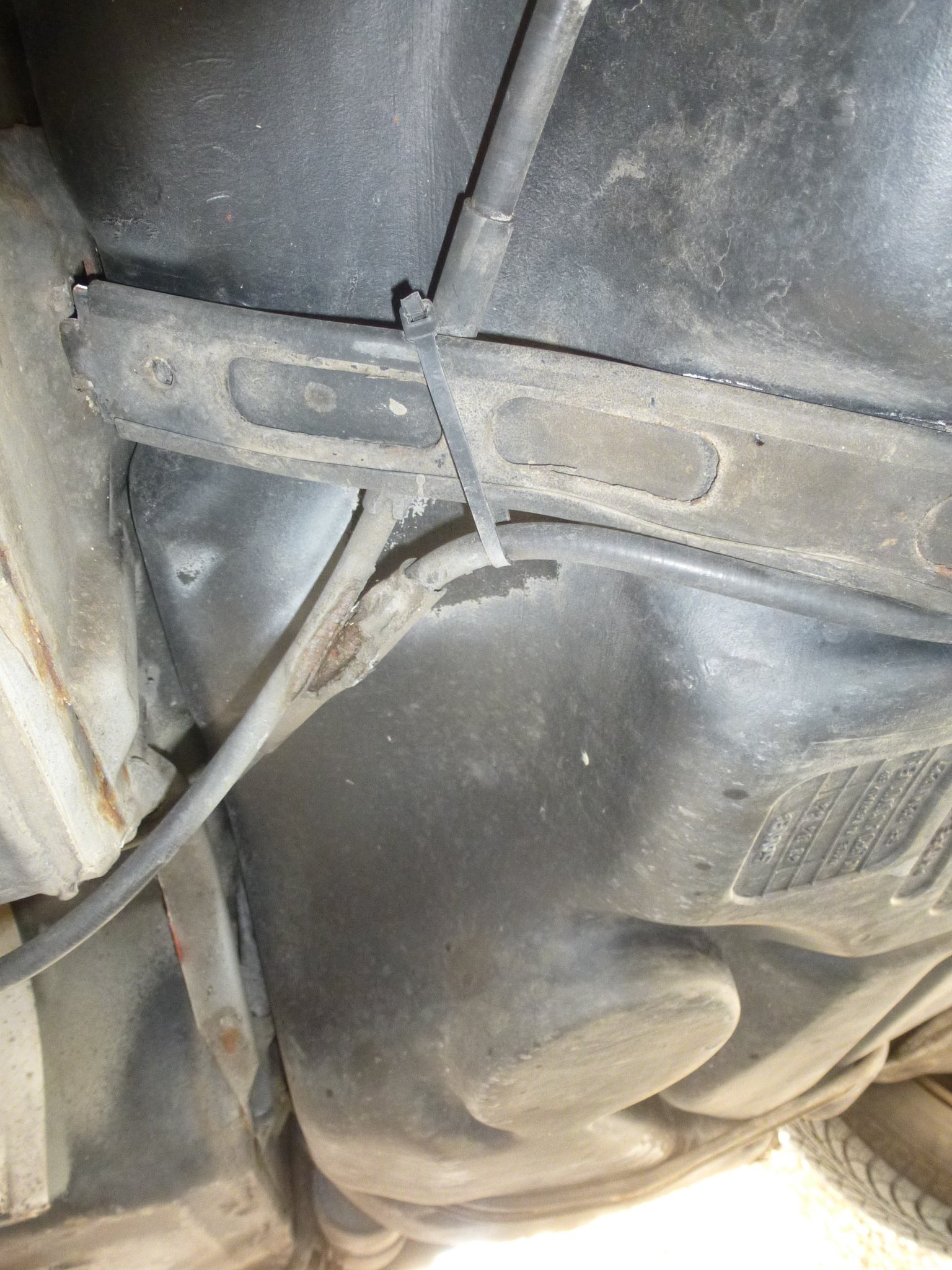

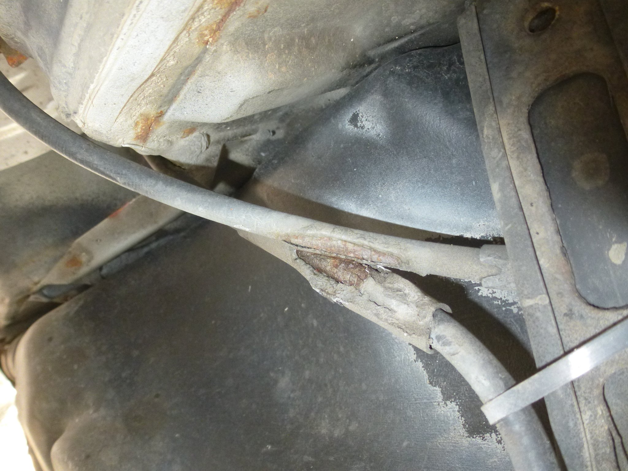

Rostmäßig ist da wirklich einiges zu tun, und auch das Handbremsseil gehört nerneuert.
Bilder davon hab ich leider nicht, aber ich hoffe, aus der Erinnerung ist das so:
Der linke Zug geht innen neben dem linken Tankhalteband entlang und wird dort mit einem speziellen Kunststoffhalter gehalten, der zwischen Band und Tank eingeklemmt ist. Um den herauszubekommen, muss das Tankband gelöst werden - das könnte bei deinem rostbedingt problematisch sein. Zum Ausbau könnte man den auch zerbrechen, denn der neue Halter ist bereits am neuen Seil montiert - nur zu dessen Einbau müsste man dann doch das Tankband lösen. Allerdings kann man das auch quick&dirty lösen, indem man den Halter ignoriert und hier einen Kabelbinder verwendet.
Der rechte Zug geht über dem Hitzeschutzblech entlang und trifft sich in Höhe der vorderen Tankbandbefestigung mit dem linken, wo beide mit einem Kabelbinder fixiert werden. Deswegen müssen normalerweise auch die Hitzeschutzbleche wenigstens einseitig gelöst werden - ich hoffe, das reißt dir nicht die Haltebolzen ab (also vorher gut und lange mit Rostlöser tränken!) - ich meine, aber mit viel Geduld kriegt man das Seil auch so durchgefädelt (evtl. am alten Zug anbinden und durchziehen).

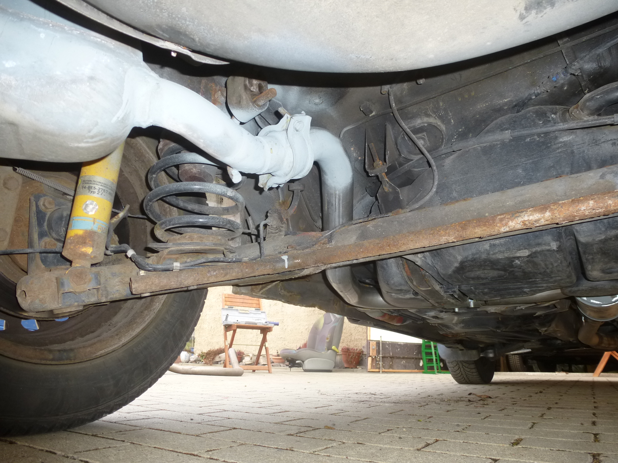

Ich hoffe ja doch sehr, dass, wenn du dich unter dein Auto begibst, dieses besser abgesichert ist als auf den letzten Bildern, wo nur ein hydraulischer Wagenheber erkennbar ist. Sonst steht hier im Forum nämlich ganz schnell hinter dem Namen [mention=12224]otto77[/mention] ein R.I.P.
Und das meine ich höchst ernsthaft.
[mention=11030]jfp[/mention]: jein, das letzte Bild ist von hinten unten fotografiert, da gab es keine weitere Absicherung, ich lag aber auch nicht wirklich unter dem Auto. Bei den anderen Bildern stand das Auto auf den Rädern und war mit der Hinterachse auf zwei Auffahrrampen gefahren. Die Gefahr ist da gering.
Gut, dann gehts ja. Aber der Einwand als Erinnerung ist durchaus berechtigt. Da möchte keiner ein Auto auf den Kopf kriegen.
Ansonsten, da sieht man halt vom Rost her ein paar typische Stellen. Muß man sich bei dem Ausmaß halt überlegen, ob man die ganze Arbeit investieren möchte. Da findet sich bestimmt noch mehr, so wie der ganze Unterboden und die Achsteile aussehen... :redface:
