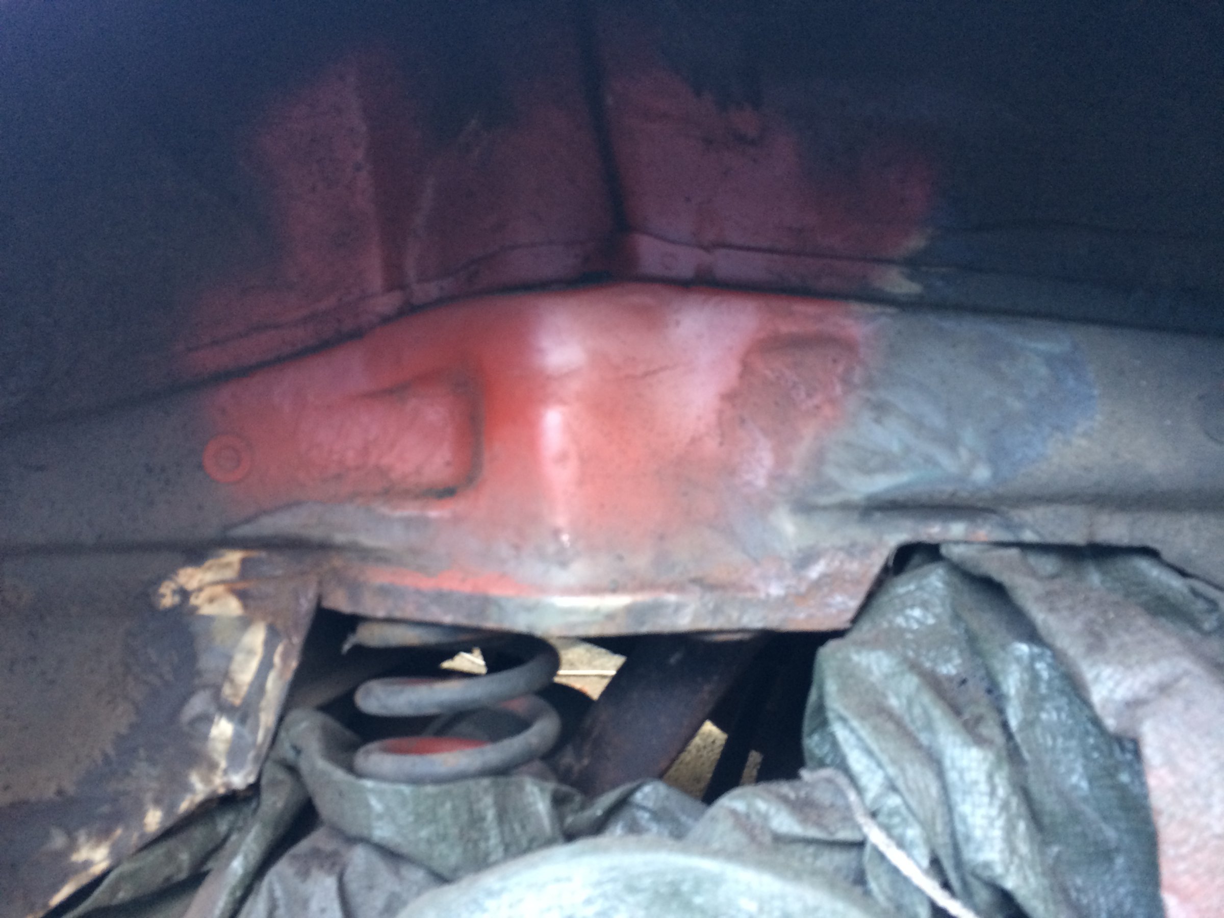

mmmh, ärgerlich. Ich kann mir das spontan nicht erklären. Ich habe es auf der Fahrerseite vor ziemlich genau einem Jahr eingeschweißt (und auch erst Tage davor gekauft - ebenfalls Skandix). Es passte eigentlich ziemlich gut (siehe Foto). Vorher auf die Stelle zum Anzeichnen gelegt, ausgeschnitten und ganz normal eingepasst. Was ich nicht mehr sicher weiß: Es kann sein, dass ich es "unten" etwas gebogen habe um die Form etwas anzupassen. Ich hab aber definitiv nicht am Repblech Schnippeln und braten müssen. Das weiß ich noch...
Hab leider nur ein Bild, wo schon Grundierung drauf ist...

Was macht ihr an Versiegelung / Rostschutz zwischen die Aufdoppelung? Ist ja kein Hohlraum, in den man vernünftig was rein spritzen könnte.
Also ich muss ehrlich gestehen, dass ich es nicht verdoppelt hab. Ich hab es lediglich ordentlich verschweißt. Anschließend ordentlich (auch von unten) konserviert. Ist das Original doppelt? Kann mich da gerade nicht mehr so wirklich dran erinnern. Meine aber nicht! Wie machen das die „alten Hasen“?
Naja, war auch eher eine generelle Frage. Da es sich oben für mich so anhört, als wenn es doppelt war. Und vom 902 kenne ich es an der Stelle definitiv doppelt. Und auch wenn das Versteifungsblech da von innen im Kofferraum sitzt, das Problem mit dem Rost besteht da im Prinzip genauso. Daher die Frage.
Moin!
Nichts.
Die Stelle wird mit Brantho-Korrux bestrichen. Dann die Nähte mit Nahtversiegelung eingeschmiert. Dann kommt Steinschlagschutz drauf.
Wenn die neuen Stoßdämpfer eingebaut werden, werde ich die Gummis mit Nahtversiegelung an den Berührungsstellen mit "Karosserie-Dicht" einschmieren.
Viel mehr kann man an dieser Stelle ("Doppelung") auch nicht tun.
Man kann die Doppelung nur so gut wie möglich luft- und wasserdicht verschließen.
Grüße
Sewa
P.S. [mention=9345]Jan[/mention]: Ja, es ist "gedoppelt".
Die "alten Hasen" haben 2mm-Blech in Form gebracht, den maroden Mist heraus getrennt und das selbstgemachte Blech auf Stoß eingeschweißt.
Ich persönlich habe eine Unterlegscheibe von alten Stoßdämpfern als Verstärkung oben drauf verschweißt. Damit habe ich an der Stoßdämpferaufnahme eine Materialdicke von ca. 5mm erreicht.
Grundieren, versiegeln, lackieren, Unterbodenschutz von aussen...und von innen mit Hohlraumversiegelung fluten.
MEHR kann man kaum machen.
Es gab mal eine Art Zink-Spray, welches vorm Schweißen aufgetragen werden sollte, um die Bleche innerlich zu schützen.
Ich habe es vor gefühlten 25-30 Jahren ausprobiert und nach 3 Versuchen die Dose in den Müll geworfen. Es gab nur Gebrutzel und keine anständige Schweißnaht.
Verzinktes Blech und nur die Schweiß-Punkte blank machen...damit man ohne spritzen schweißen kann...ist machbar und für große Blechteile auch sinnvoll.
Bei den Kleinigkeiten in diesem Thread wirklich zu vernachlässigen.
Dickes Material, sauber verschweißen, möglichst gut gegen Korrosiion schützen...und nach 30 Jahren nochmal dasselbe Programm. :biggrin:
Nur dann wird es ein Anderer machen müssen. :smile:

Wenigstens die Bleche vor dem Verschweißen mit einem schweißbaren Primer versehen?
Ja, an sowas hatte ich auch gedacht. Schöner schweißt es sich zwar ohne, aber das Zeugs geht eigentlich. Ich habe das Repblech damit damals von unten behandelt und dann eingeschweißt. Dann später von unten nochmal kurz mit Grundierung und Farbe reingehalten. Anschließend Fluidfilm.
Danke noch einmal an Sewa und Kater. Ich muss demnächst weiter unten im Radkasten eh noch einmal ran. Dann hole ich die Doppelung mit U-Scheibe nach.
[mention=12689]Sewa[/mention]: Brandox nehme ich zum versiegeln übrigens auch ganz gern. Egal ob am AWT oder hier im Radkasten. Das Zeugs ist geil [emoji106]

Moin!
Wie willstn da nachträglich rankommen mit der Schweißpistole? Ich fand die zwei waagerechten Naht-Teilabschnitte beim EInschweißen vom Repblech schon vom Platz her ätzend.

Moin!
Grüße
Sewa
[emoji848] da haste nicht unrecht. Das könnte nach hinten hin recht ätzend werden. Dann muss es jetzt wohl so bleiben [emoji2373]
