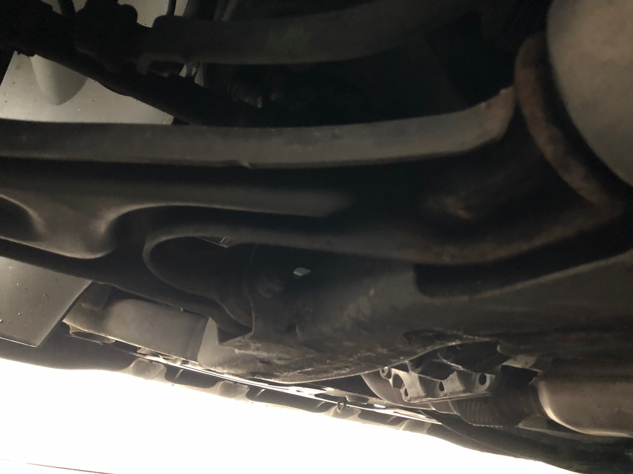

Hier mal ein Bild von einem 2006er original Lenker. Da greift das 'Pressblech' komplett um die vordere Buchse und ist ein Teil mit dem oberen Blech.
Der Unterschied von den alten zu den neuen ist, dass es bei den neuen keine tragende Schweissnaht zwischen Buchse und Lenker mehr gibt. Die Buchse ist nur noch im (und eben nicht mehr am) Lenker fixiert.
