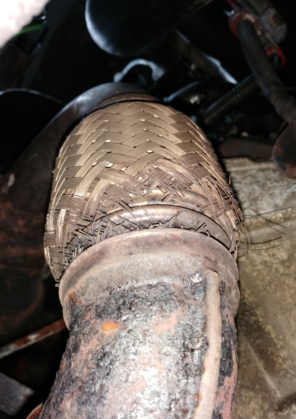

Hallo, das Flexrohr an der Downpipe (also das vor dem Kat) ist defekt. Ist ein B204E.
Wie behebe ich das Problem am geschicktesten?

Ist es denn undicht?
Da sehe ich auf dem Foto nur das äußere Schutzgeflecht gerissen (Klassiker). Darunter ist ja noch das "Wellblechrohr".
Am 9-3 meines Bruders (B204i) seit 10 Jahren so, Ersatzteil liegt seitdem im Keller. Aber da es noch dicht ist, habe ich es bis jetzt noch nicht eingeschweißt...

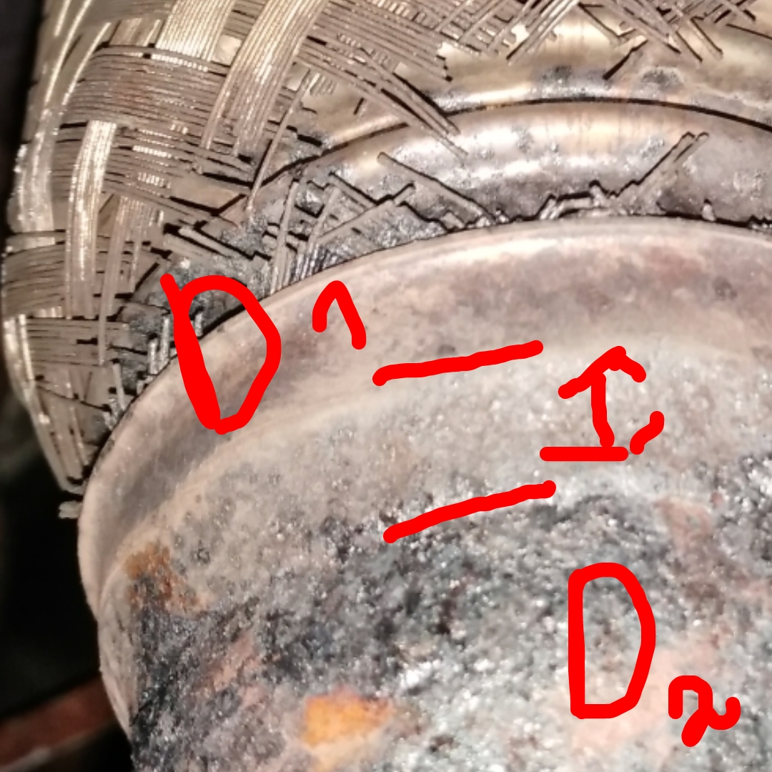

Um ehrlich zu sein, ich weiß nicht so genau wo ich da messen soll.
Ist der Bereich zwischen D1 und D2 die Schweißnaht?
Miss unterhalb von D2, da wo das normale Rohr ist. Da muß es ja drauf / drüber.
Mit einer Schieblehre/Meßschieber den Durchmesser des Rohrs vor oder hinter dem Flexrohr messen.
Da wird nichts hinein oder über geschoben...die Rohre werden auf Stoß geschweißt.

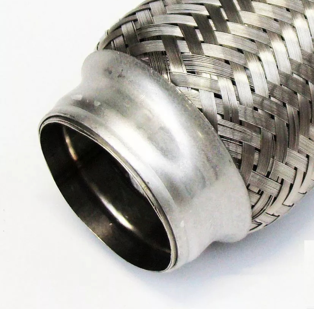

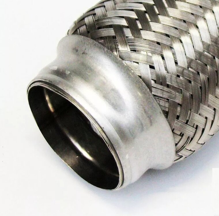

So sehen die eigentlich aus, die mit dem glätten Rohr sind fast alle nur für Schellenmontage.
Diese Rohre gibt es alle nur in "Edelstahl". Bekommt man die trotzdem angeschweißt?

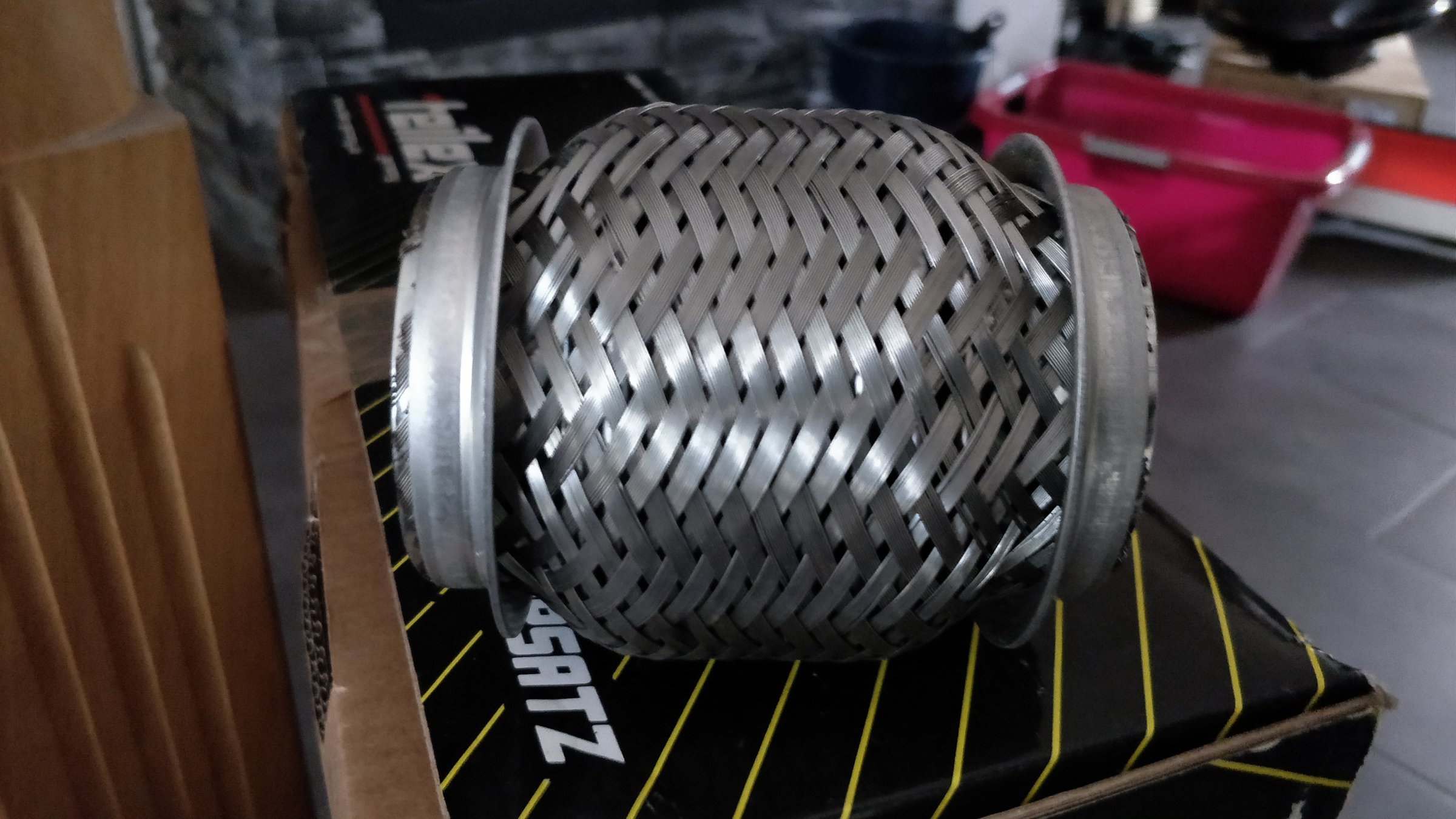

Bin grad selbst dran bei dem Spanier.IMG_20191008_172132.thumb.jpg.77376c6e73452f20119fddb9de4e9d9d.jpg
Länge 100mm, Innendurchmesser .60mm,
vielleicht hilft es.
[mention=585]bantansai[/mention]
So wie deins aussieht, wird das Rohr an die Tüllen geschweisst.
Ich hab mir dann noch mal das Bild von [mention=1322]schweden-troll[/mention] in#5 angeschaut. Wenn man es austrennt, verliert man zwingend Rohrlänge. Blöd.
