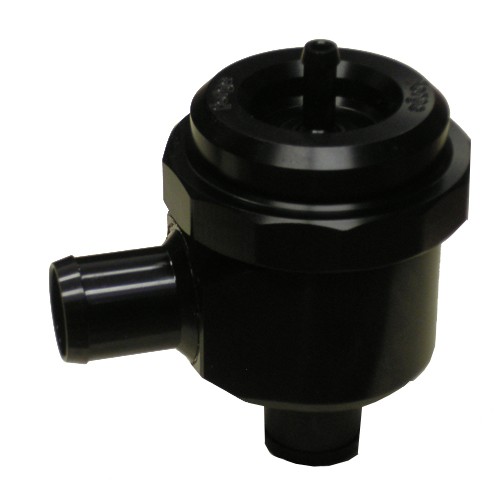

Da der 9000 ja per Map-Sensor regelt und nicht die Luftmasse rechnet kann man natürlich Abblasen (wer das Geräusch mag).
Ich halte die Luft lieber im System und habe bei X-Parts....
Über Gusto kann man (nicht) streiten, aber ich finde dieses "Abfurz-Geräusch" unterirdisch und peinlich. Erinnert mich irgendwie an The Fast & The Furious...und ist für mich Baumarkt-Tuning Niveau....
Hatte so ein Ding mal in einem 9000er, den ich gekauft habe. Das Ablassventil habe ich direkt in den Schrott geworfen..
Natürlich hat Forge auch geschlossene Ventile, wahlweise in unscheinbarem Schwarz (ab ca. 130 EUR).
Vorteil bei Forge und X-parts ist die leicht zu reinigende Kolbensteuerung anstatt Gummimembran wie beim Bosch Original.
Über was für ein Geräusch reden wir hier gerade? Es scheint ja nicht mehr um das charakteristische Luftentweichen (zischen) zu gehen?
Was denn nun? Wie TF&TF, oder BM? Eine gemeinsame Schnittmenge kann ich zw. beidem nicht so wirklich erkennen.
Natürlich hat Forge auch geschlossene Ventile ...
Was zumindest beim 900er ja auch zwingend erforderlich, und keine Geschmacksfrage wie hier beim 9k, ist.

Meine Erfahrung: Hatte mir ein offenes Ventil (mit Zischgeräusch - ja schlagt mich und gebt mir Tiernamen :redface:) eingebaut. Leider ein Billigteil für irgendwas um 35 Teuronen. Leider war das Gewinde vom Anschluss nach nicht mal 3 Monaten hinüber und ich hab jetzt erst mal wieder zurückgerüstet auf das Bosch-Teil. Ob ich das vom Verkäufer getauschte Teil einbauen soll? Wirkt etwas wertiger, aber ich denke jetzt doch über eine Alternative nach. Auf dem Marktplatz bietet ja jemand ebenfalls Ventile an; oder doch lieber Forge oder X-Parts?? Mann, was ein Luxusproblem ...
Lämpchen ist doch nur Wischwasser.
Wir haben mit X-Parts gute Erfahrungen gemacht, wie gesagt die geschlossene Variante.
