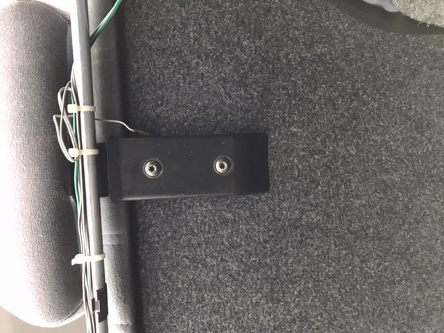

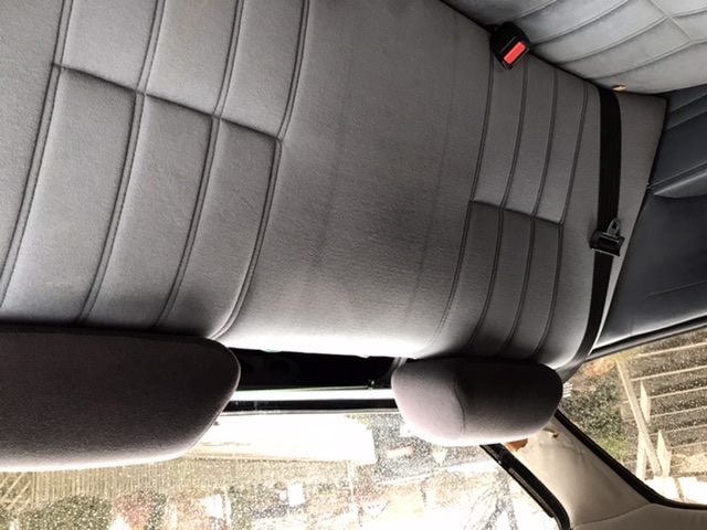

So, heute wieder mal ein bisschen weiter gebastelt. Heute die beiden Kopfstützen hinten eingebaut, es sind die vom 900, die passen. Zum Glück konnte ich passende Halter bei eBay Kleinanzeigen finden. Ich musste die Löcher für die Schrauben zur Befestigung der beiden Halter unter dem Filz zwar suchen, aber sie waren da. Schrauben reingedreht, Halter bombenfest und von oben die Kopfstützen eingesteckt.

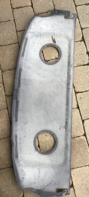

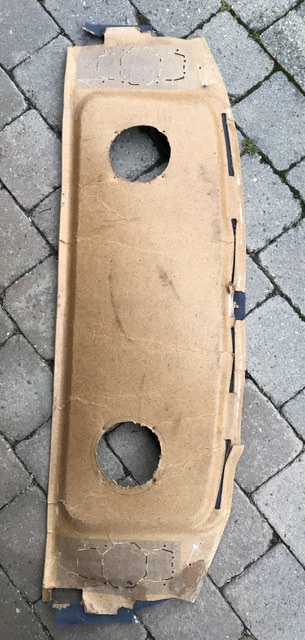

Dann die Hutablage ausgebaut, die Pappe ist ziemlich matsch. Viel zu weich für die Boxen, die ich da ersetzen möchte. Die Dinger werden die Hutablage nach unten ziehen. Da muss ich mir noch was einfallen lassen.
Passt da wirklich eine vom 900I ? Die, die ich bislang auf Bildern gesehen habe, sehen irgendwie anders aus.

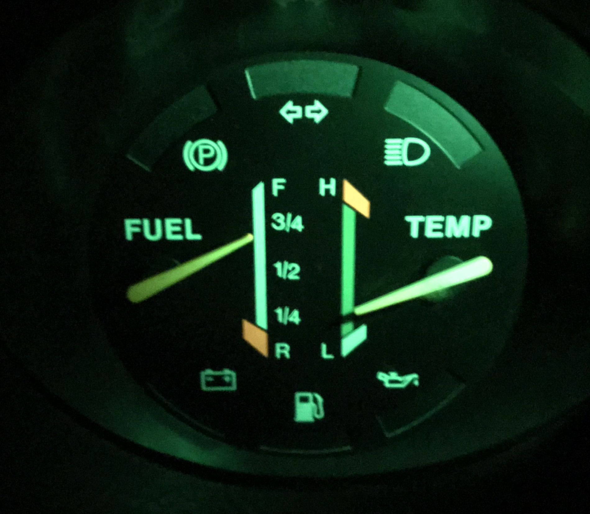

Inzwischen kam auch die Rechnung vom Tacho-Reparatur-Service. Knapp 200 €. Damit kann ich gut leben, der Tacho wurde auseinander gebaut, gereinigt, Kondensatoren eingelötet und jetzt scheint alles wieder zu funktionieren incl der Uhr. Bin mal gespannt, was die Temperaturanzeige macht. Es wurde da kein Fehler im Instrument gefunden. Ich hoffe, ich kann den Tacho nächstes Wochenende einbauen.

Wenn Du die Form der Hutablage erhalten willst, kannst Du sie mit unterklebten Stücken aus MDF (mitteldichte Faserplatte) stabilisieren. GIbt's für ein paar Euro in jedem Baumarkt in unterschiedlichen Stärken, ich hatte 10mm. Wasserfester Weißleim sollte ausreichend sein, passend gesägte Stücke großflächig verkleben und mit Schraubzwingen und unterlegten Brettchen in der Trocknungszeit verspannen.
Alternativ komplett neue Hutablage nach dem Muster der ausgebauten zusägen und mit Teppich beziehen.
Ich hab schon eine andere Idee ausgebrütet. Ich hoffe bis zum Wochenende sind alle Sachen da, dann gehts los...

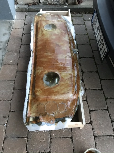

Hutablage habe ich mit Glasfasermatte und Epoxidharz von unten einlaminiert, nicht perfekt aber für den Zustand der Hutablage akzeptabel, recht stabil geworden. Stinkt aber wie die Sau, musste das ganze im Freien machen und jetzt lüftet das Ding die nächsten Tage aus. Kann geruchsmässig noch nicht eingebaut werden.
Tacho ist eingebaut. Die Jungs vom Tachodienst haben sehr gute Arbeit geleistet. Interessanterweise ist die Temperaturanzeige weiterhin im „unterkühlten“ Bereich wie zuvor auch. Ein Fehler im Tacho konnte nicht festgestellt werden, der Motor läuft seidenweich, Kühler ist nach Austausch wie im Handbuch beschrieben entlüftet, Thermostat gewechselt, Temperaturanzeige weiterhin eher im unteren Bereich. Nehm ich jetzt mal als „trotzdem alles normal“ so hin.
Ich vermute , dass es sich um Polyester- , nicht Epoxidharz handelt, da letzteres nach dem Durchhärten kaum noch riecht.
Und wie bereits früher geschrieben, haben die Temperaturanzeigen ein grosses "individuelles" Anzeigespektrum.
Richtig, Polyesterharz
Wie lange stinkt das ???
