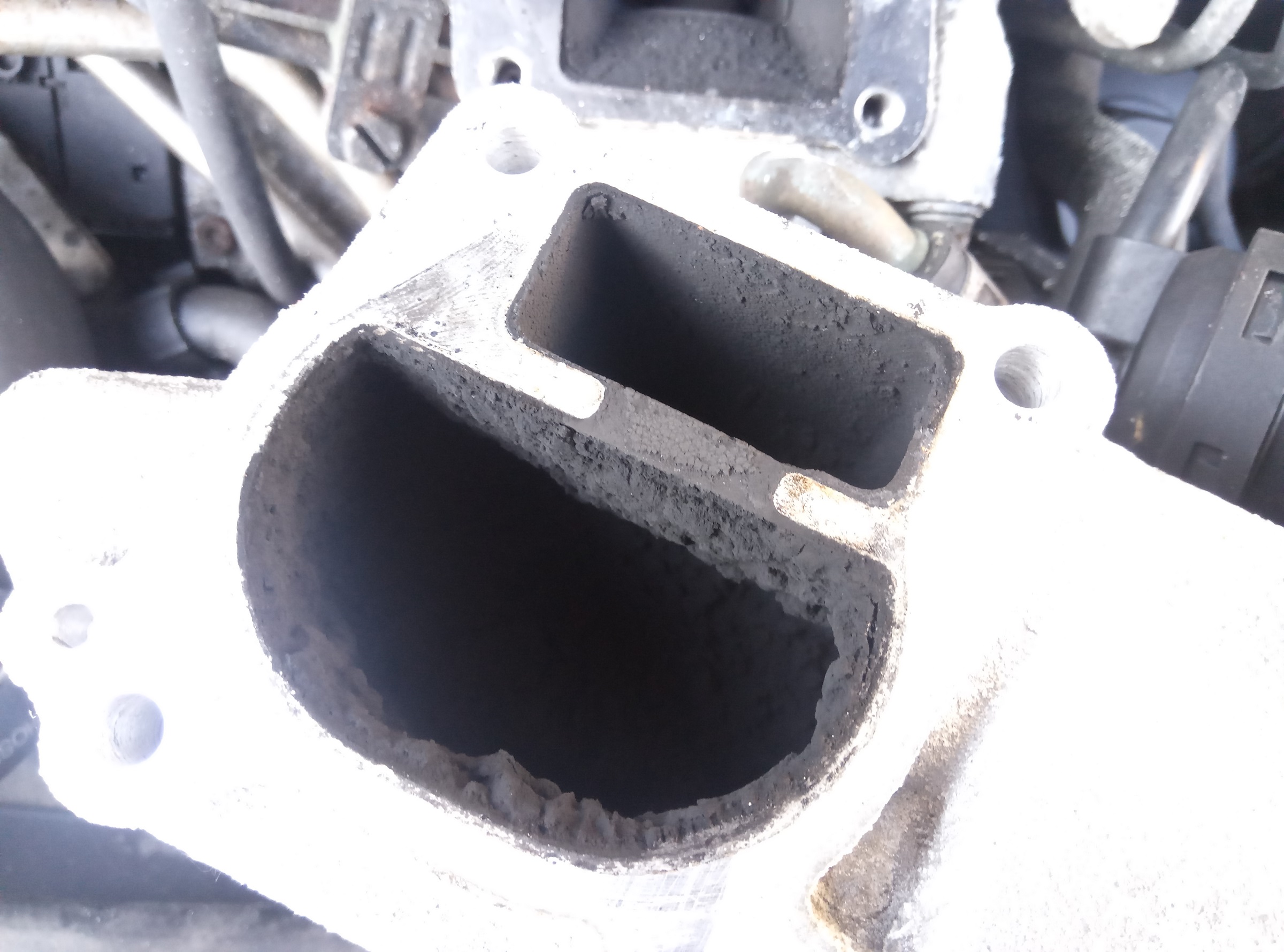

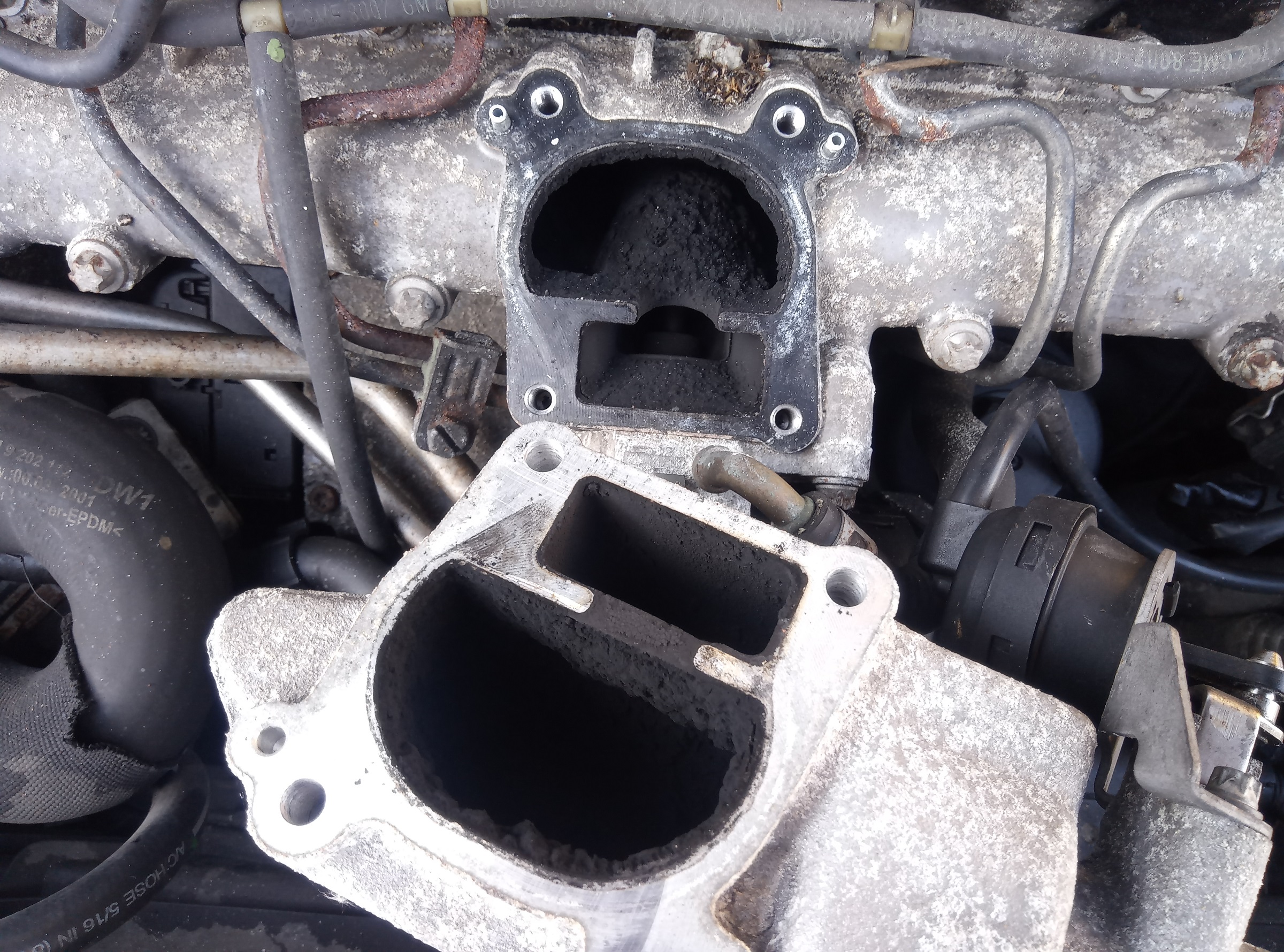

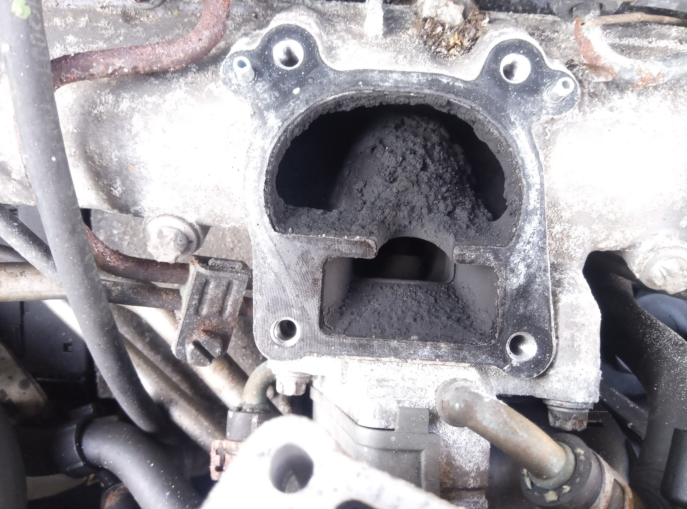

Im Anhang mal noch Bilder von der Ansaugbrücke und der Rußablagerung. Normal finde ich das nicht.

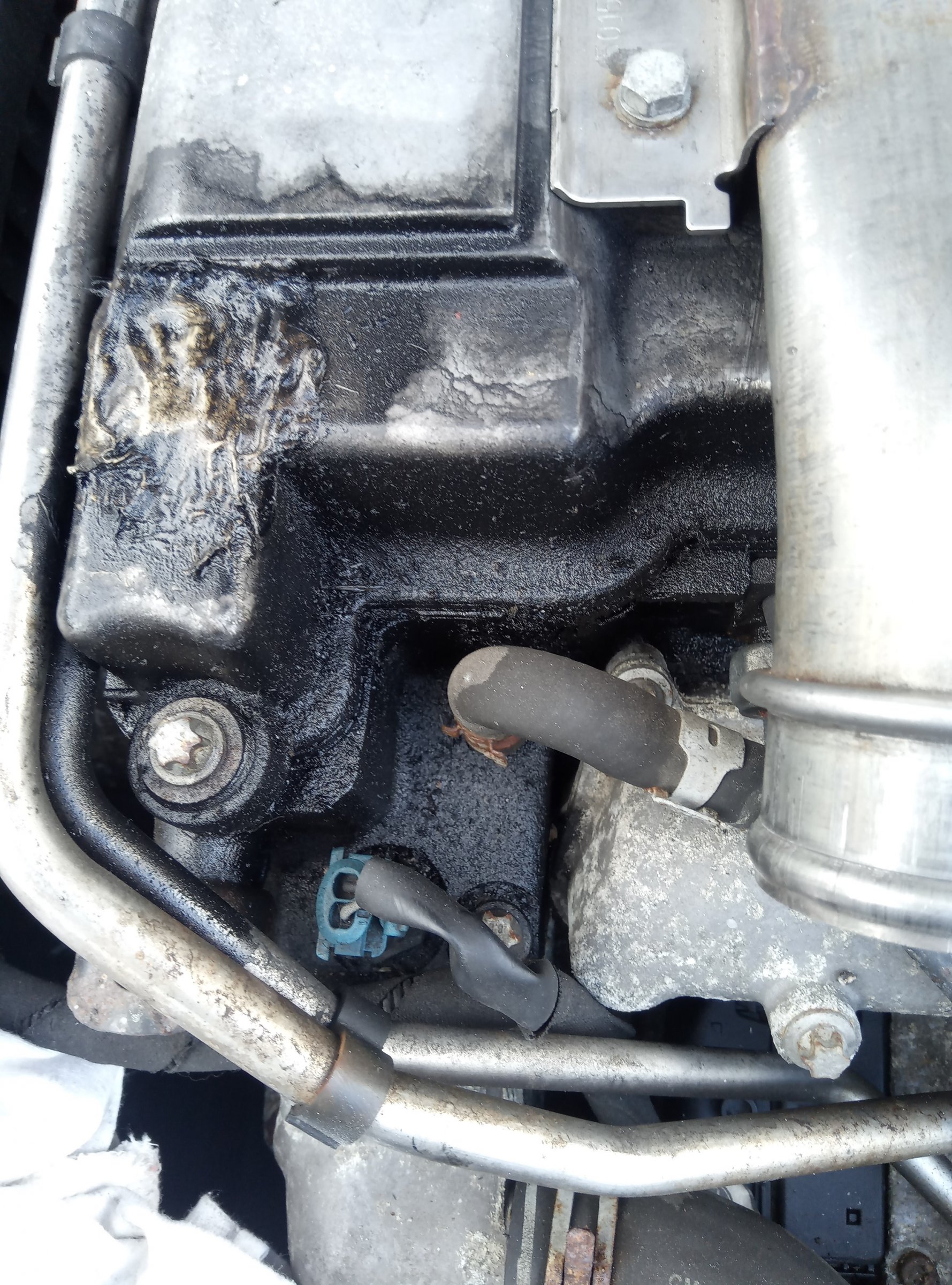

Außerdem noch ein Bild vom (in Fahrtrichtung rechts) Motor. Hier ist alles ziemlich ölig. Was ist in diesem Bereich verbaut und woher kann das Öl kommen?
Wenn der Schlauch aussen verölt ist, und es keinen ersichtlichen Grund gibt warum (z.B. weil eine andere Leitung drauf tropft, oder beim Ölnachfüllen gekleckert wrude). Das ist dann ein Zeichen, dass der Schlauch undicht ist, und den inneren Ölfilm (der ist systembedingt vom Turbolader) nach aussen durchdrückt.
Die Rußablagerungen sind normal....liegt an der Abgasrückführung. Und Diesel-Motoren haben nunmal Ruß im Abgas, der sich dann im Ansaug stapelt.
Ansaug abbauen und den Deckel und die dahinterliegenden Drallklappen reinigen. Dann wird das Ruckeln wahrscheinlich behoben sein.
Durch den verengten Ansaug bekommt der Motor zuwenig Luft...ergo zuviel Kraftstoff. Das Gemisch passt nicht mehr, ist zu fett. Dadurch auch das Russen aus dem Auspuff.
