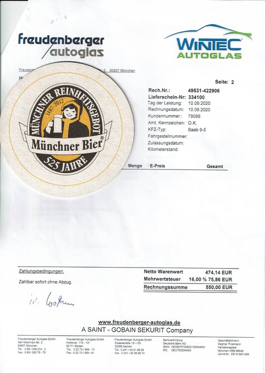

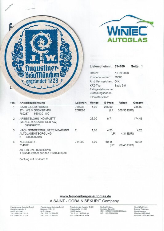

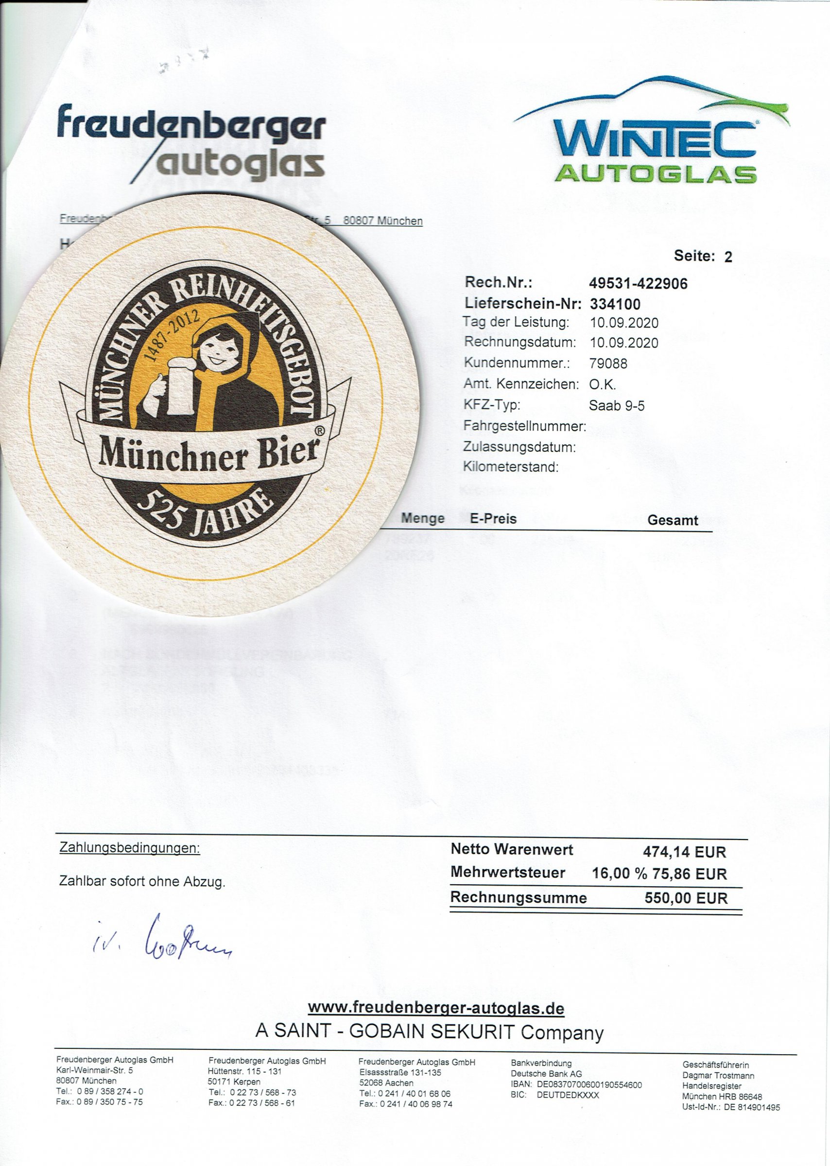

Hier meine Lösung !
Ich habe alles von meine Tasche ausgegeben weil mein Importauto noch kein Versicherung hat ! Die sind zu mir nach Hause gekommen (Tiefgarage). Preis finde ich MEGA Gut !. Beim "Auto Glas" trotz Abstand und Maske wollten nicht kommen (so ist Ein ganzes Jahr vorbei geflogen ) dazu hochnäsig-Arrogant (Ja, wir wissen dass Sie uns wieder werden Anrufen) und dazu wollten 950€ Kassieren. Deswegen ich hätte die schnauzte voll und bin ich beim Wintec Autoglas gelandet !
Ich bin sehr zufrieden und will mit keine andere Firma arbeiten !
-Nette Leute
-Dort wo Krätzer waren die haben versiegelt mit eine "Sonderlack"
-Die hätten noch Silikon in seine Kartusche (von letzte Scheibentausch) mehr als ausreichend für meine aber trotzdem EINE NEUE KARTUSCHE AUFGEMACHT !
Ich habe vorher alles vorbereitet
-die Wischer abgebaut (dass schlimmste Teil brauchst ein Abzieher)
-die seitlichen Leisten (Tor Gummi Dichtung ziehen und sind 3 oder 4 Blechschrauben (Sehr einfach)
-Plastikschutz unter die Wischer (Motorraumwand Gummidichtung weg danach beide Plastik Philips 2 Schrauben ausdrehen danach klipse raus und dass ganze Plastik Schutz mit Plastik Karten oder Hebel von Motorwand Seite (vordere Seite) Hochheben und nach vorne ziehen weil die obere Seite hält mit klipse unter die Scheibe.
Klingt schwer aber in 45min war alles erledigt (Linke Wischer hat 25min gedauert ) aber die Jungs haben ohne Stress und richtig gscheid meine Scheibe getauscht !
PS: Kannst du auch ein Staubsauger vorbereiten und eine nass Lappen (unter Wischer Plastikschutz war ein Haufen Dreck bei mir (Staub-Blätter...))
