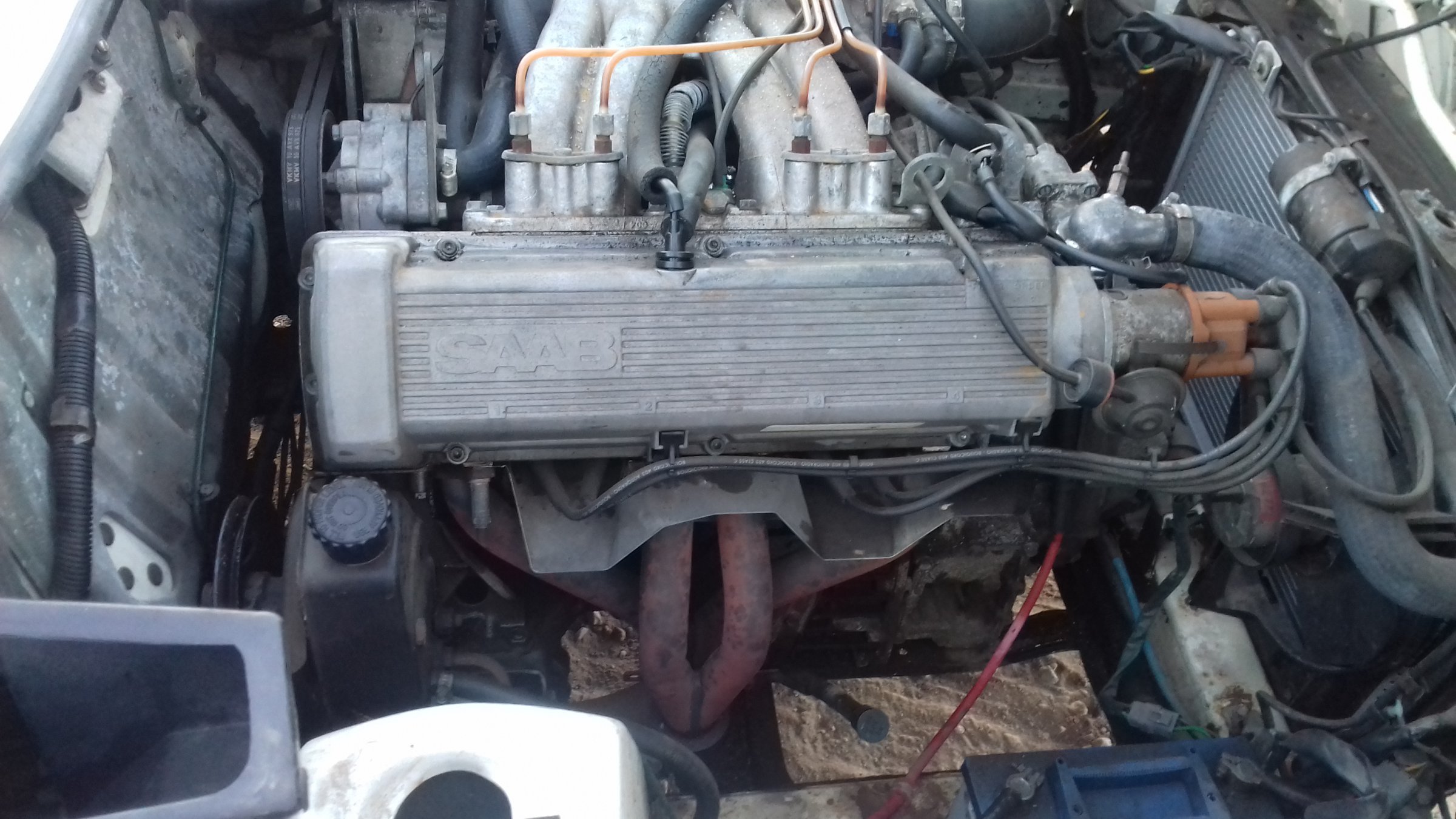

Gewähre uns doch einen Blick unter die Motorhaube...

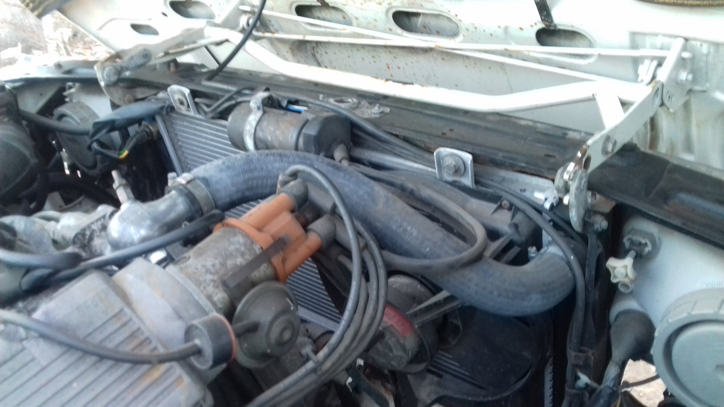

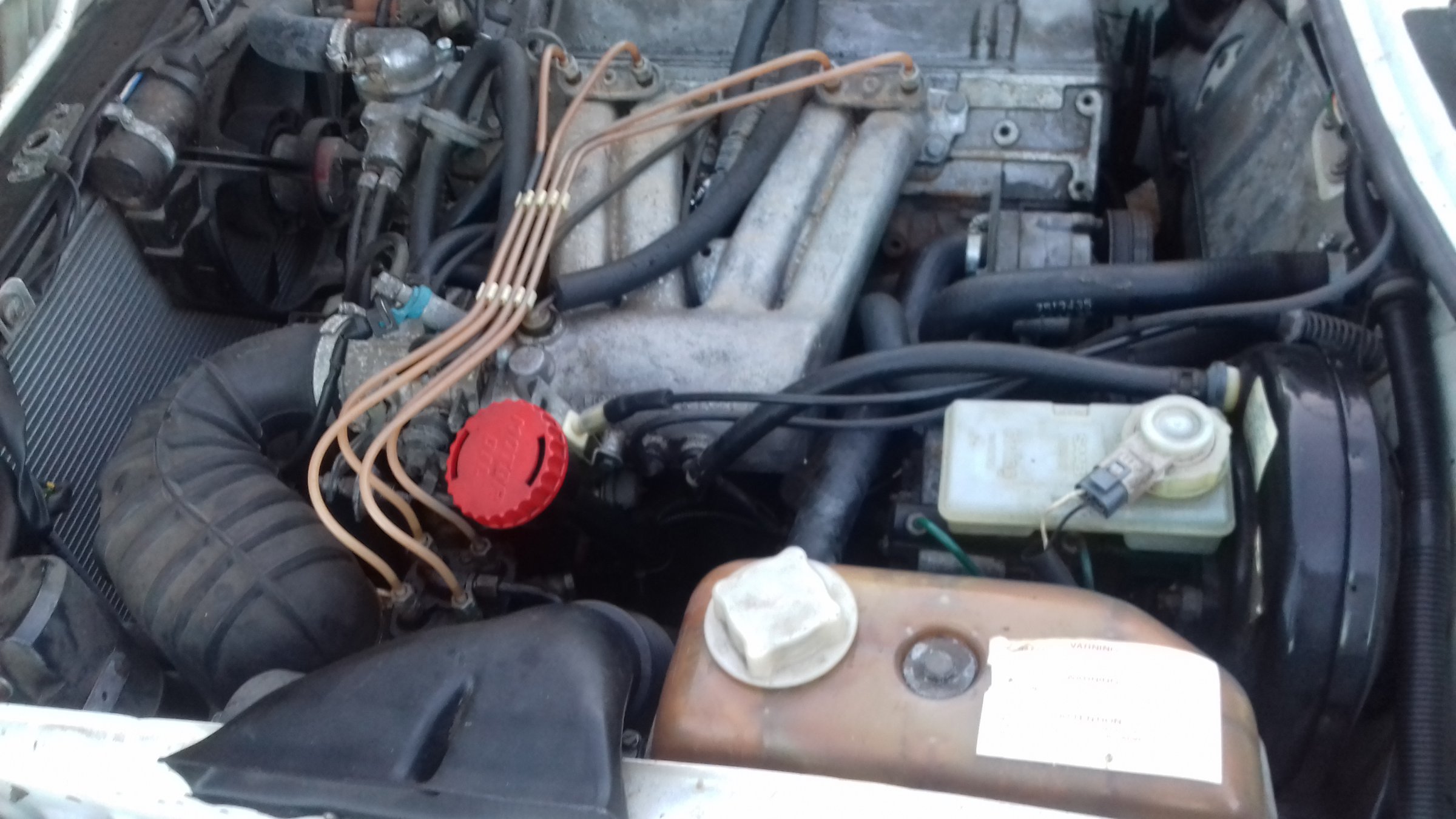

Das sind bilder von dem motor meines Saab's
... 8V mit Stahlkrümmer.
Kerniger Klang, nicht?:cool:
Als Erstes würde ich den Deckel des Kühlerausgleichsbehälters und die Einspritzleitungen (!!) ersetzen.
