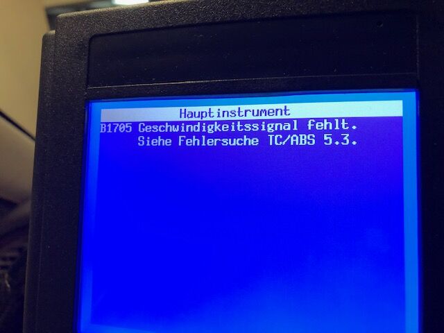

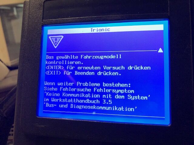

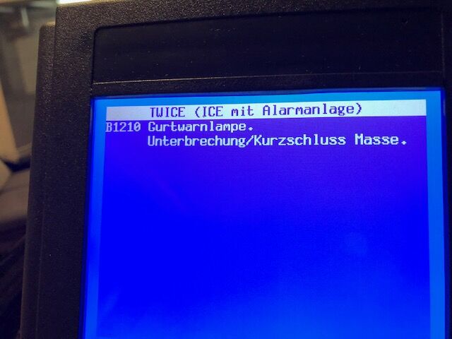

Danke erstmal an [mention=4656]StRudel[/mention] für Deine Zeit, Mühe & vor allem fürs vorhanden Tech2...:top:...leider kann ich nix positives berichten & vielleicht hat jetzt der Eine oder Andere noch ne gute Idee...folgendes ist bis jetzt passiert:
* Saab startet nicht & der Verlauf ist bis zur Fehlerauslese oben zu lesen
* Tech2 gab folgende Fehler (Fotos)
* Zünkassette neu wie alt scheinen nicht das Problem zu sein
* Kerzen (BCPR6ES-11) sind neu
* Kontakte/Stecker/Kabelbäume überprüft (keine Korrosion oder Wasserschäden ersichtlich)
* Kurbelwellensensor (Saab Original) neu
* Trionic/Motorsteuereinheit (unter Spritzwand) ausgebaut & Sichtprüfung (keine Kontaktkorrosion oder Wasserschäden)
* Wegfahrsperre sollte deaktiviert sein (laut LED = blinkt nicht mehr bei Zündung ein)
* beide Schlüssel probiert (keine Anzeige "Schlüssel nicht erkannt")
* Benzinpumpe pumpt
Folgende Fehler tauchen weiterhin auf:
* Zündung ein = Lüfter springt sofort an
* Zündung ein = Check Engine & Getriebe Lampe (Display) erscheinen erst nach 3-4 Sekunden
* Zündung ein = Schaltlagenanzeige (orangene LED neben Ganganzeige) wird nicht angezeigt
* Zündung ein + Starten = er dreht aber zündet nicht !!! :frown:
anbei die Bilder vom Tech2 & ja, wir haben Model/Baujahr/Motorkennung eingegeben:
trionic2.jpeg.a1522c3542b66f63ec0de6cccb3bd5f4.jpeg trionic1.jpeg.26d39a8aa093d72bb52eb95c20eb1b69.jpeg
Ich bin weiterhin für jede Idee dankbar & Grüße aus Leipzig :hello:

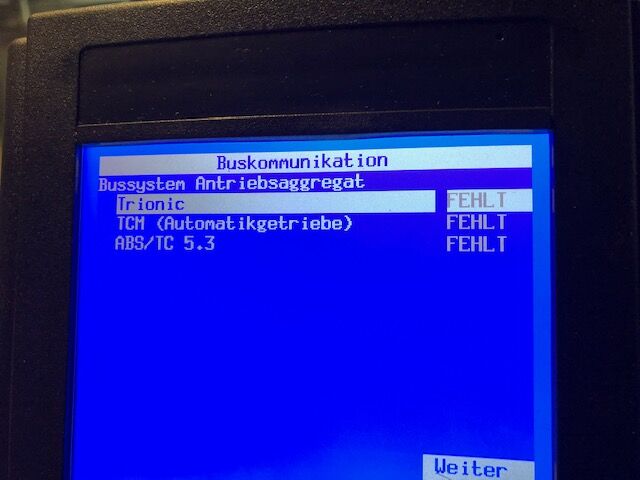

Hm. Auf dem BUS fehlen ja offenbar mehrere Steuergeräte. Motor/Trionic, ABS, Getriebe.
Also muß irgendwo da der Hund begraben liegen. Kabelbruch? Ein Steuergerät gegrillt, was gleichzeitig die anderen mittelbar beeinflußt.
Wäre jetzt halt etwas größerer Aufwand, aber wenn man die Steuergeräte ausschließen könnte durch probeweisen Tausch?

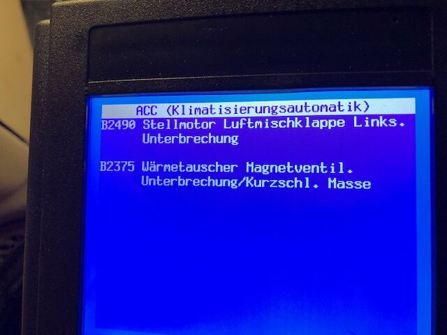

welchen Zustand hat die Zerlegung zur Reparatur des ursprünglichen Klimaproblems erreicht? Mach am besten mal ein paar Fotos.

[mention=438]phil23[/mention] Danke für den Plan zum Testen der Steuergeräte & ja, Tech2 hat die restlichen Bereiche gut ausgelesen (siehe Fotos)...zumindest tauchte da auch der Stellmotor/Klima auf...wo wir gleich bei 2. wären...ich habe noch keinen neuen Stellmotor da, habe aber die gebrochenen Welle gegen das Aluteil (ging super) getauscht...manuell könnte ich jetzt wieder "drehen" - hab ja aber ein anderes größeres Problem... :smile: ...die OBD Buchse sollte demzufolge auch i.O. sein...
tech2.jpeg.e9964846187a2a5b9fe4a3c63430cd49.jpeg tech2_2g.jpeg.2bcc2bd6ba0fec1e306bba62574ccce0.jpeg tech2.1.jpeg.7100f1a3baf2503de8347b4464d587c4.jpeg
[mention=16]erik[/mention] es wäre schon schön wenn man alles 2x hätte bzw. Möglichkeiten zum testen...:smile:...mich wundert dennoch, warum CheckEngine & Getriebe so verzögert aufleuchten...
alle drei nicht erreichbaren Steuergeräte Trionic, TC/ABS und TCM hängen am gleichen P Bus.
Wenn eh schon alles zerlegt ist, könnte man davon ja mal die Verkabelung prüfen.
Das Hauptinstrument scheint ja das TCM nicht mehr zu erreichen, daher keine Ganganzeige.

P Bus = Powertrain Bus = das schnellere von beiden Bus Systemen, der andere ist der I Bus = Instrumenten Bus
Beide haben jeweils ein grünes und ein weißes Kabel, die wirst du u.a. auch in dem angesprochenen Stecker von Saschabrun finden.
