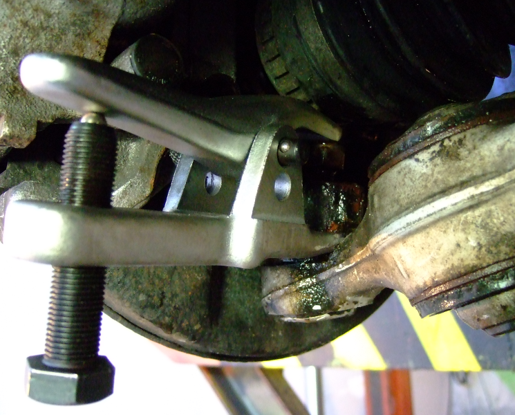

Zum Traggelenk: Den passenden Abzieher zu finden ist mir bislang (auch) nicht gelungen. Allerdings konnte ich bislang jedes (bis auf ein) mal mit Hilfe eine Kuhfußes oder eines Montiereisens den Konus gegen das Antriebswellengehäuse ausdrücken, ohne böse Folgen. Mann muss nur die Mutter oben drauf lassen, um das Bolzengewinde nicht zu quetschen und das Eisen vernünftig mittig unter das Gehäuse setzen. Und auf die ABS Riffelzähne aufpassen. In einem 'Mirdochscheißegalmoment', als der Konus rechts ums Verrecken nicht raus wollte, habe ich einen dicken Mauermeissel mit dem Fäustel dazwischen getrieben. Den möglichen Kollateralschaden habe ich dabei in Kauf genommen, weil ich sowohl Radlager als auch äüssere Welle hier noch rumliegen habe. Hat aber trotzdem geklappt, ohne Kollateralschaden ;)
Zum wieder Anziehen hat es auch immer gereicht, mit einem Wagenheber den Querlenker am Traggelenk sanft in den Achsschenkel hoch zu drücken. Der sollte allerdings eine Gummi-Auflage haben oder man legt ein Holz dazwischen.

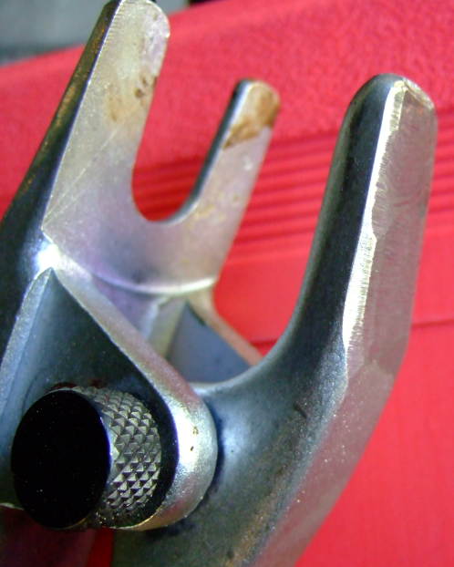

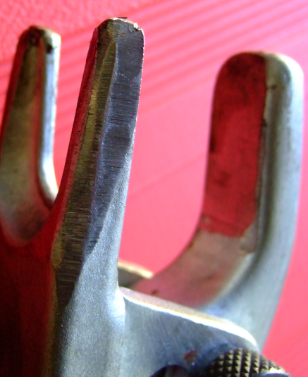

Ja, das Verfahren, den Antriebstopf als Gegenlager zum Austreiben zu nehmen, kenne ich auch, mag es aber selbst nicht verwenden und daher auch nicht empfehlen.
Ich habe lieber einen der normalen Ausdrücker soweit flachgeschlifffen, dass er dazwischenpasst - und ja, der ist trotzdem noch stabil genug.
Bei sowas habe ich immer Schiss, dass da mir was um die Ohren fliegen könnte und meine Finger mitten zwischen drin...
Werkzeugstahl bricht auch mal ziemlich abrupt...

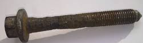

Und um sich die Fummelei zum 'Treffen' des oben liegenden Gewindes zu sparen, kann man dann auch gleich die Schrauben vorn anspitzen, damit sie von selbst ins Gewinde finden ;)
Dann sind nicht die originalen drin - siehe Foto in #8. Auch das Nachfolgemodell 11100011 *hat* ein angespitztes Gewinde!

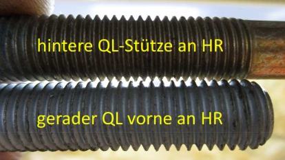

In dem Zusammenhang wiederhole ich gerne die Warnung, die mein Freund Achim in dem Zusammenhang immer aussprach: nicht die Schrauben verwechseln! Die vordere QL-Verschraubung hat den selben Durchmesser, aber eine andere Steigung (und eine andere Schlüsselweite: Stütze orig.: 16, QL: 15 oder E mit Scheibe)...
...und *keine* Spitze.
Und: wichtig ist der Bund der Schraube, damit das wirklich hält:
Wenn man die QL-Schraube mit Normsteigung in das Fein-Gewinde der hinteren Stütze reinwürgt, erreicht man das vorgeschriebene Drehmoment lange, bevor das Teil wirklich fest ist, und es knackt lustig vor sich hin! :eek:
Und dann sind irgendwann schnell ovale Löcher im Hilfsrahmen, von denen Achim irgendwann auch mal Bilder gezeigt hatte.
Wo hast du denn bei der Arbeit deine Finger...?! :rolleyes: :tongue:
Wie gesagt, es ist nicht viel, was weg muss (erkennt man auf den Fotos auch ganz gut), und der hat seitdem schon etliche Gelenke ausgedrückt.
Hast recht, hab grad nachgeschaut. Habe noch einen Satz da liegen, da ich immer min. die doppelte Menge der benötigten Schrauben bestelle ;) Aber steiler und am besten etwas ausgerundet wäre noch besser, menno... Grad mit den pummeligen PowerFlex-Möpsen wäre das von Vorteil.

Frage zu dem Abzieher:
1. Welcher Abzieher ist das? Modell / Hersteller?
2. Bleibt damit die Gummimanschette des Traggelenks ganz?
Hallo erik,
ist ein ganz normaler Spurstangen Abzieher - Modell und Hersteller muss ich morgen nachschauen.
Wenn man gut aufpasst, wird die Gummimanschette vermutlich nicht zdrstört.

Finde die Rechnung nicht, müsste also nochmal auf dem Teil nachsehen, um es sicher sagen zu können, meine aber, es ist dieser von BGS:
http://www.bgstechnic.com/de/catalog/product/view/category/415817/reference/460870/id/461871
Ja, die Manschette des Traggelenks bleibt damit unbeschädigt.
Sehr gut, sowas habe ich schon länger gesucht. Könntest du das bitte nachschauen, ob es wirklich der ist? Optisch kommts hin, gibts für ca. 35€ zu kaufen. Bevor ich die ausgebe, wäre eine Bestätigung. super. :top:
