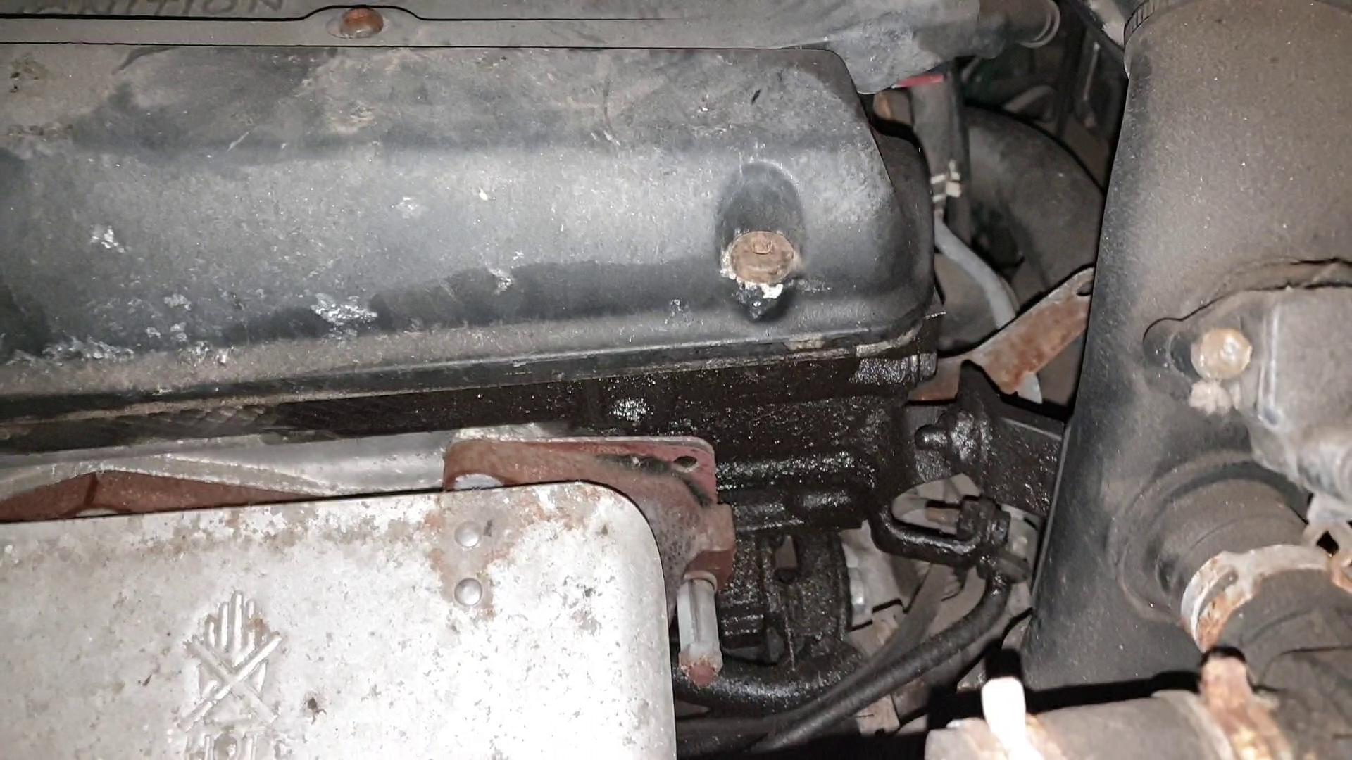

oh oh ..
kann es sein das da Öl auslief? Oder hat das keinen Grund zur Sorge?
und jetzt nach dem Starten sieht man auch einen feuchten Fleck unterhalb der rechten Schraube?
Was kann man machen?

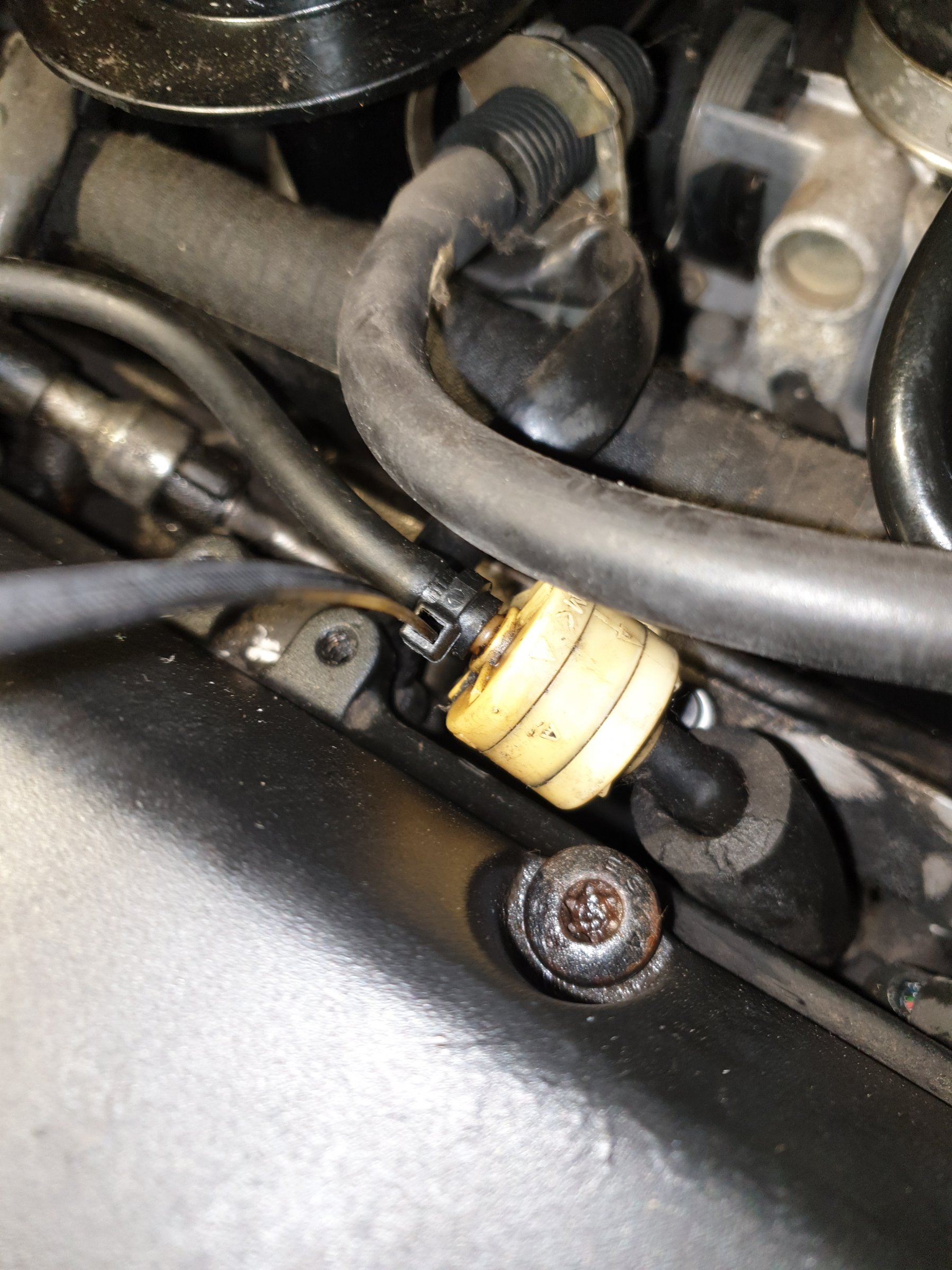

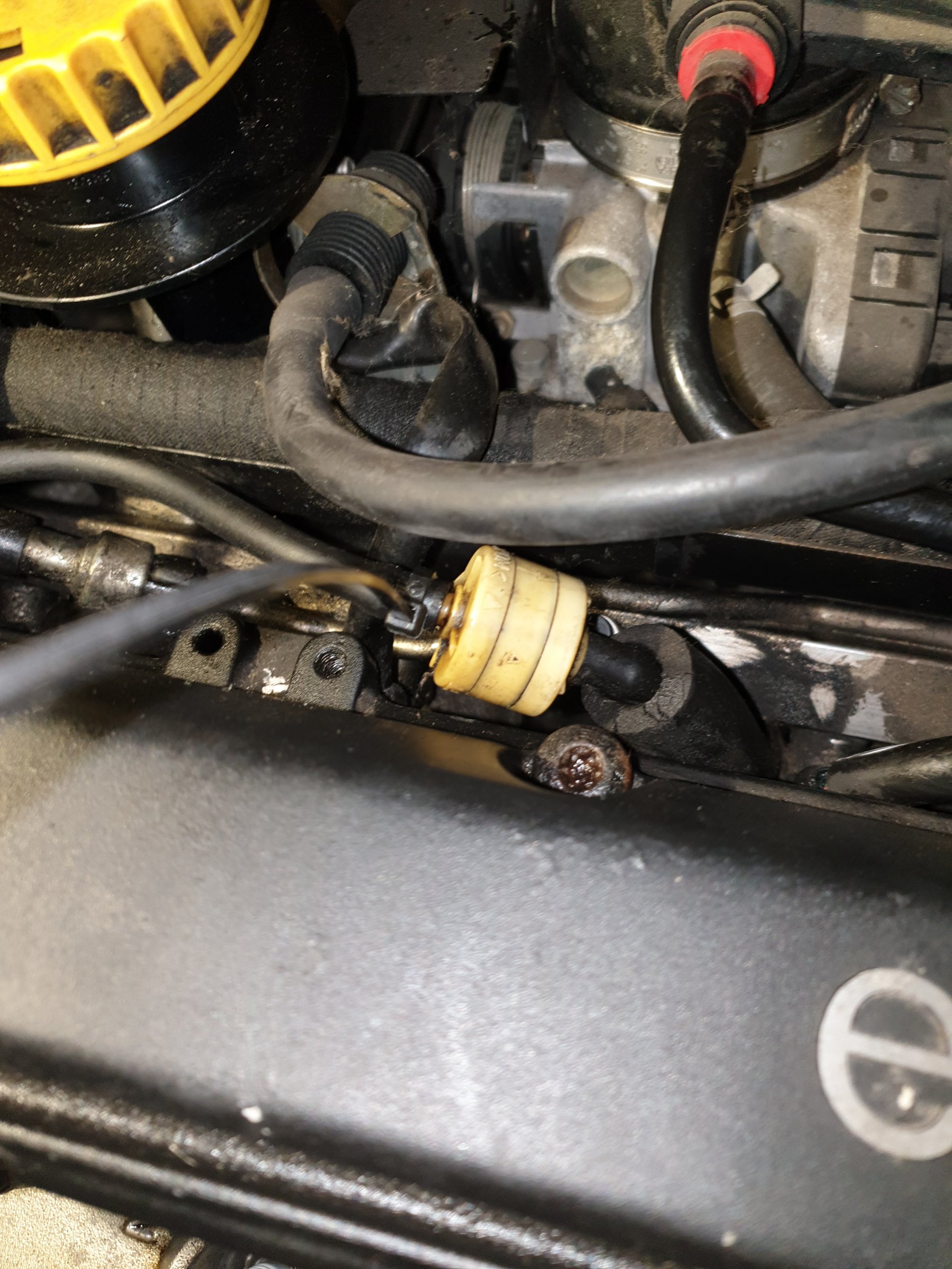

Dabei ist mir der kleine Schlauch von dem gelben Mopped da runtergerutscht Habe versucht den Schlauch mit dem gelben Ding zu verbinden (ich meine zumindest, dass die beiden Dinge zusammenhängen sollten).
Einfach zusammenstecken ging nicht, also also habe ich versucht es mit einem Kabelbinder zu fixieren, was ebenfalls nicht ging, weil das "Röhrchen" von dem gelben Ding anscheinend abgebrochen ist und zu wenig Fläche bietet, woran sich der Kabelbinder krallen kann. Werde ich wohl ersetzen müssen. Kann mir jemand sagen, wie das gelbe Ding heißt?
20200214_201036.thumb.jpg.291873ce51df4289c4848518baa31f74.jpg20200214_201028.thumb.jpg.990113aa7d66c63689c3603e7af27f42.jpg
Gib mal in die Suchfunktion "Ventil Nr. 3" ein... Dann weißt Du alles Wichtige.
https://www.skandix.de/de/fahrzeug-teile/motor/motorinstandsetzung/kurbelgehaeuseentlueftung/ventil-kurbelgehaeuseentlueftung/1020855/
Wobei ich mich gerade über den Preis wundere. Das hat bis vor kurzem noch ca. 3,50€ gekostet. Evtl. gibt es das woanders billiger.
Die Unterdruckschläuche solltest du auch alle neu machen. Innendurchmesser 4mm, gibt es auch in schwarz, z.B. von Samco. Ich würde alle Unterdruckschläuche jetzt konsequent neu machen.
Ahja. Wo ist da jetzt der Unterschied?
keine Ahnung, manche bauen ja auch die Aluventile ein, daher sollte zwischen den beiden kein so großer Unterschied feststellbar sein.

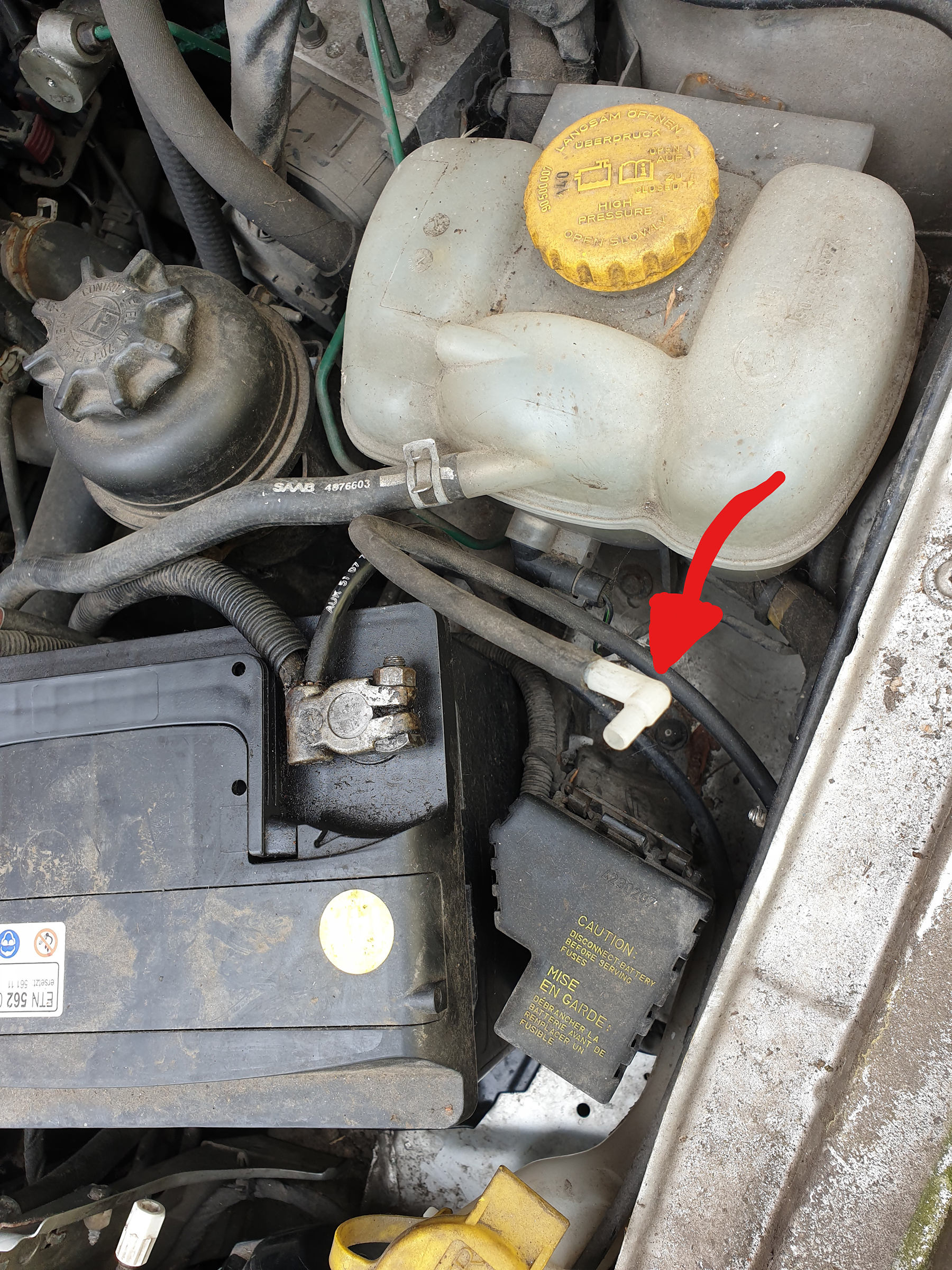

weiß jemand was das ist und vor allem wo es hingehört oder gehören sollte?
ich habe das schläuchlein mal weiterverfolgt und bemerkt, dass es an der karosserie knapp über dem linken rad endet.
also quasi ein sinnloses stück schläuchlein, was ich mir nicht vorstellen kann.
deswegen frag ich lieber die profis an und hoffe jemand kann mir die zugehörigkeit erklären
Batterieentlüftung? Neben dem Schriftzug Mise en garde?
bitte was`?
die batterie habe ich inzwischen getauscht. die war tot
aber der schlauch ist offen und führt offen nach unten
Dann ist ja alles ok.
Phil meint diese Öffnung in der Batterie:
Wenn deine neue die nicht hat, ist der Schlauch halt überflüssig.
