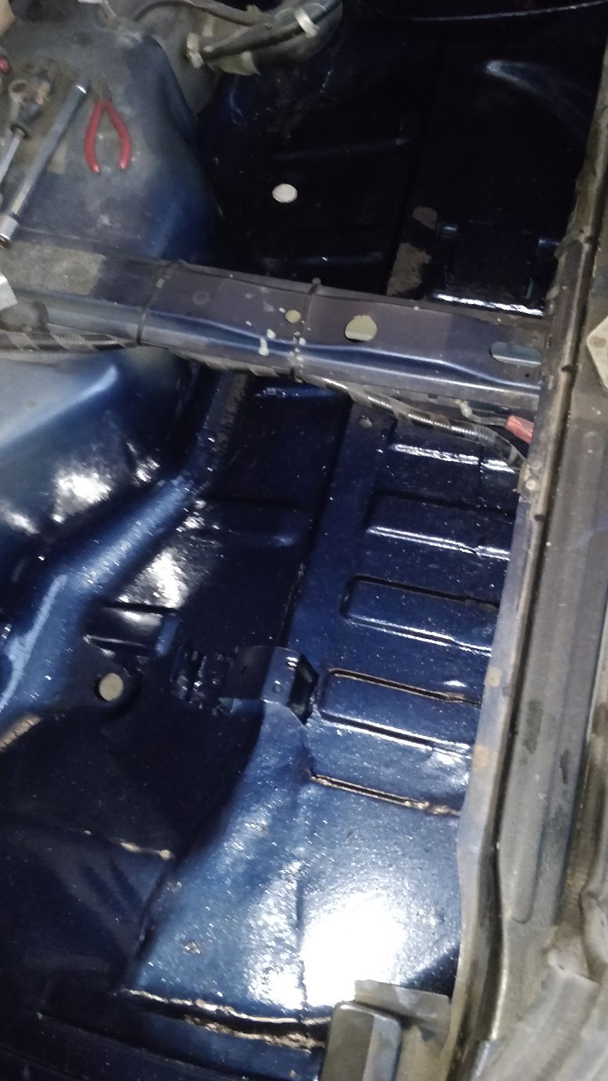

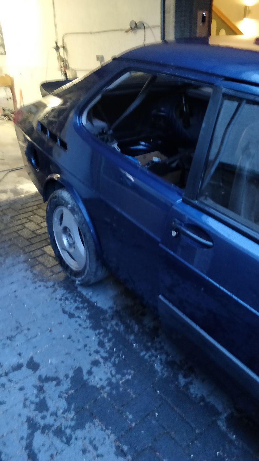

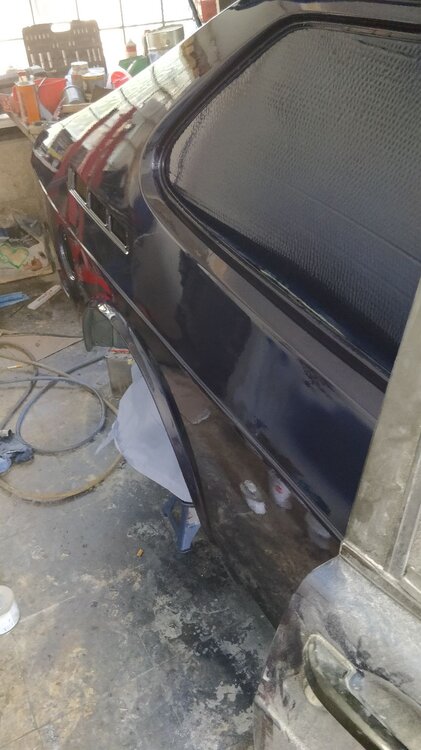

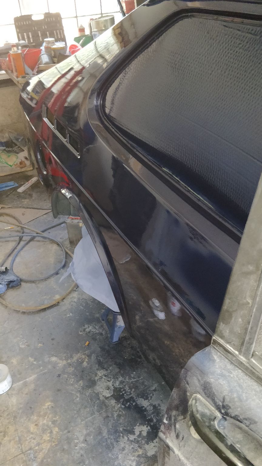

Hier und da muß ich Staub auspollieren.
Zum Lackierer kann ich später immer noch.
Aber ich denke, es kann so bleiben, ist ja kein Neuwagen.
Für eine Garagenlackierung durchaus vorzeigbar. Schade das die so klein ist, sonst wäre ich mit meinem Wohnmobil kurzzeitig zur Restaurierung eingezogen. :biggrin:
Wobei diese komprimierten Bilder das total verfälschen, Die Schatten gibt es nicht, dafür kein Staub sichtbar
Selbstredend, klar der Altlack wirkt etwas grüner und minimal dunkler aber das passt schon, habe ich professionel schlecher gesehen.

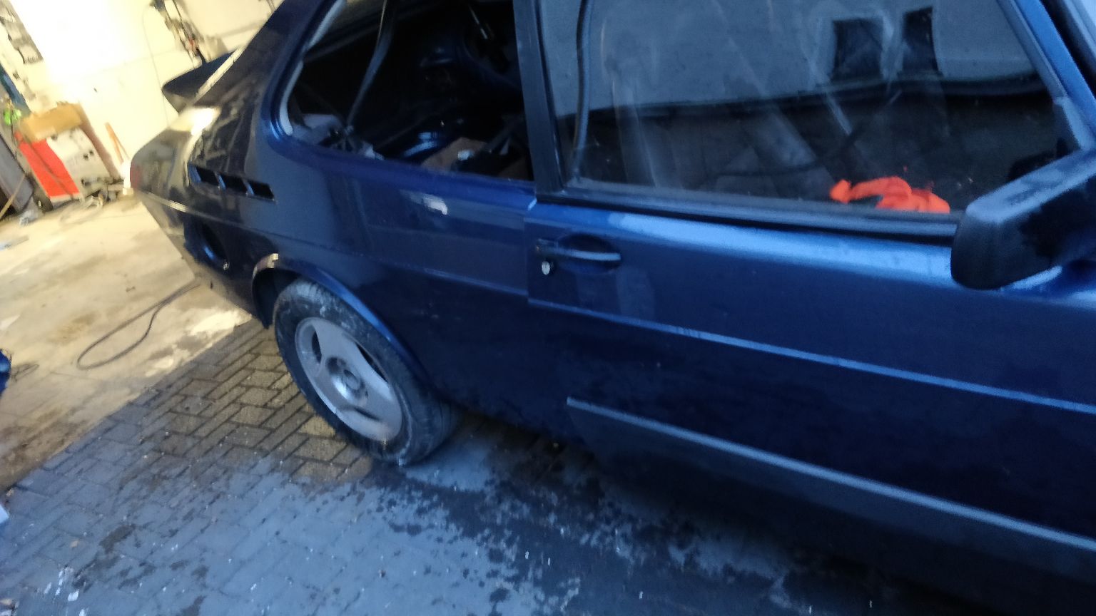

IMG_20200413_182330_compress59.thumb.jpg.3b3c4de626bf4d184ef4e878a78cdc36.jpg IMG_20200413_181933_compress16.thumb.jpg.fc2b3c39c1714bc09c19728b191a1777.jpg

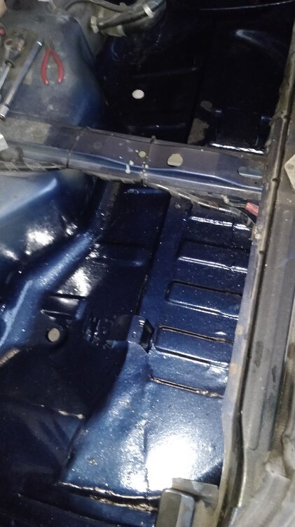

Natürlich auch bleu:
Das weiße auch dem 2. Bild gibt es nicht, war geschock und noch mal nachsehen:-)
Mal sehen, wann es wieder rostet
Bearbeitet von bantansai
Ja, manchmal sieht man auf Fotos Sachen, die man im Original übersehen hatte (oder die gar nicht da sind...) :rolleyes:
Ist doch wirklich gut geworden, gerade das vorletzte Bild mit der Struktur zeigt doch, dass das sehr gut passt, finde ich.
Sieht doch gut aus. Gutes Ergebnis für eine Garagen-Lackierung. Lass das mal ne Weile trocknen. Nach frühestens 3-4 Monaten könntest du - sofern der Klarlack dick genug aufgetragen ist - probieren es feinzuschleifen und zu polieren.
Mit Klotz und feinen Schleifpapieren, 600 nass, dann 1000-1200 nass, dann 2000 nass. Dann mit Schleifpolitur und dann feiner Politur Endglanz. Anders bekommen die ganzen Custom-Car Leute ihre Karren auch nicht auf den Glanzgrad, den sie dort gerne für Shows haben.
Ich habe auf diese Weise eine ziemlich verkackte Lackierung an einem Saab 96 "gerettet". Das Ergebnis war so gut, daß der spätere Käufer fast rückwärts vom Stuhl gefallen ist als ich ihm die Frage beantwortet habe, "wie der Lackierer diesen Glanz an dieser hochwertigen Lackierung hinbekommen hat"... :biggrin:

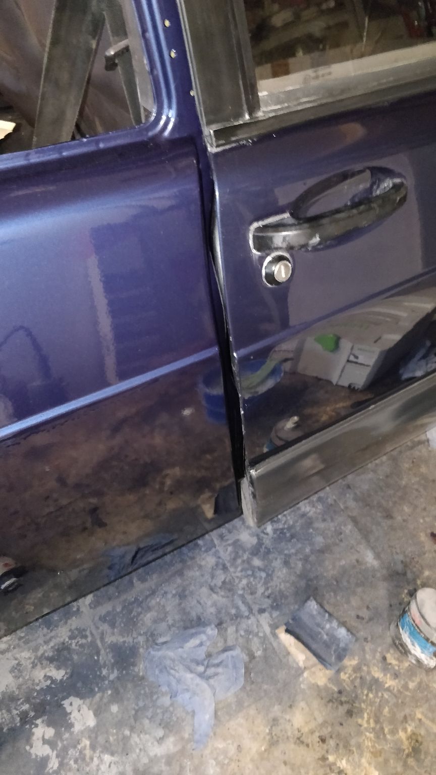

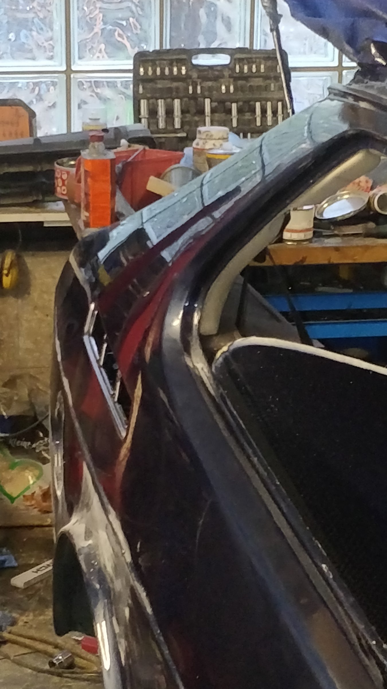

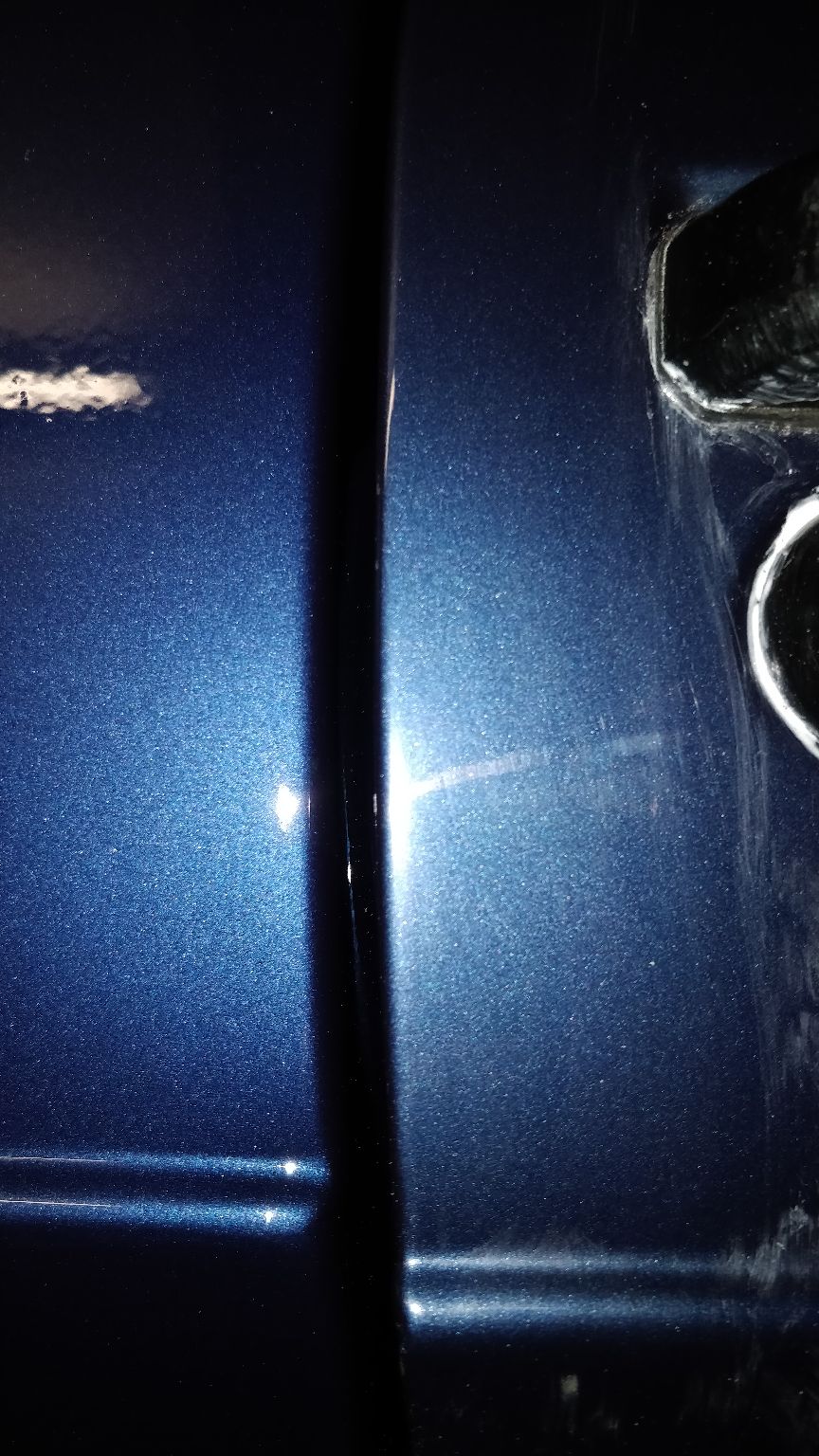

1200 trocken Excenter
1000 Trizact trocken Excenter
3000 Trizact trocken Rotex
ergibt zum heutigen Tage ein vernünftigen Altlack.
Kein Pickel, kein nix
Das Trizact ist schon geil für so 3D Flächen:top:
Schleift sich schön staubig
Polieren würde gehen, lasse ich aber wegen Wärmeeintragung, reicht zum Wochenende
Ich finde, das sieht richtig geil aus
Etwas C-Säule polieren mußte ich doch noch:biggrin:
Farbunterschiede zum Rest dahingestellt, sehe ich in freier Wildbahn
In Echt viel besser und ich bin da wirklich anspruchsvoll.

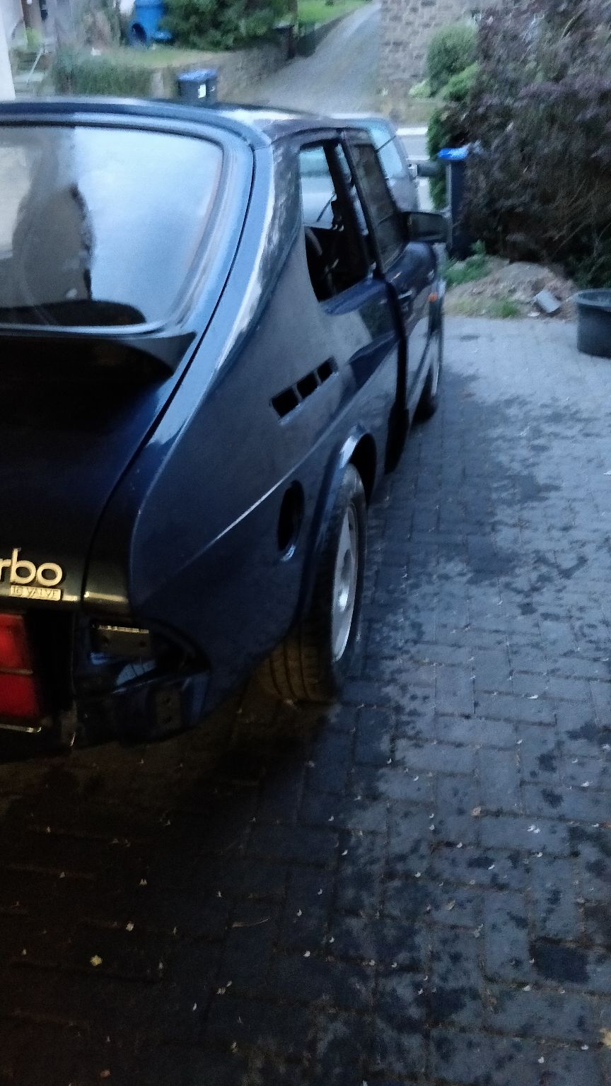

So, als erstes mag ich mal für meine scheinbare Arroganz von gestern entschuldiden.
Wir haben trotz Corona im Kleinen doch ein wenig meinen 54sten gefeiert.
Und da trank man etwas.
Soviel, daß ich aber heut pünktlich meine Arbeit verichten konnte.
BTW ich will trotzdem ein wenig mit meinem Geschick auf die Kacke hauen.
Gretas Motor wurd Heiligabend aus dem Wohnzimmer verbannt
Und dieses entstand in einer Popelsgarage zwar mit gutem Equipment, darauf bin ich trotzdem mächtig stolz.
Es wurde ja in dieser Garage, ein Motor gewechselt, geflext, geschweißt, gespachtelt, geschliffen.

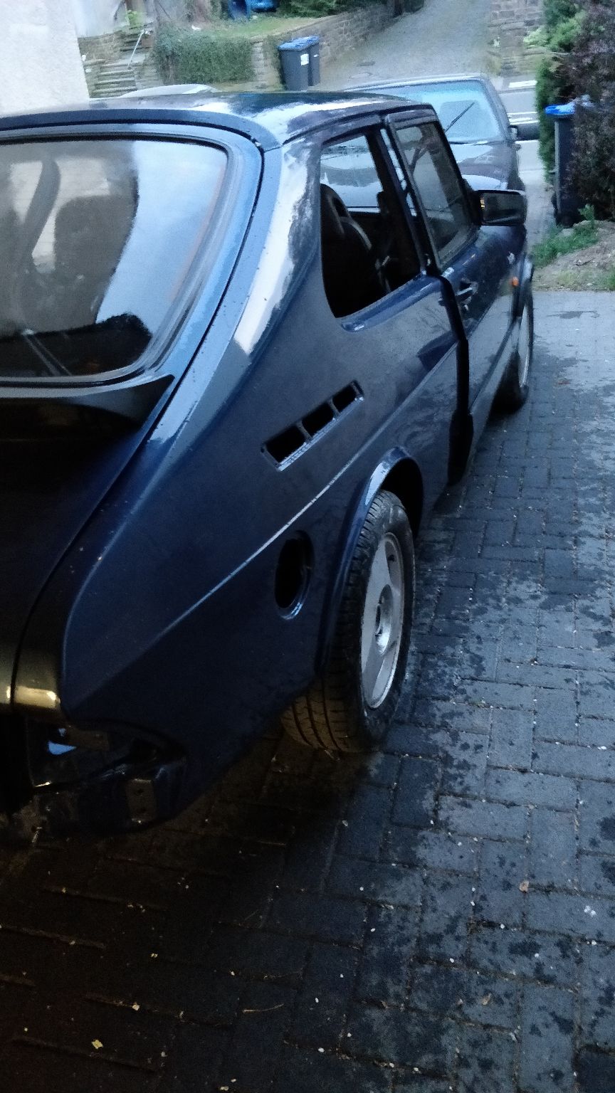

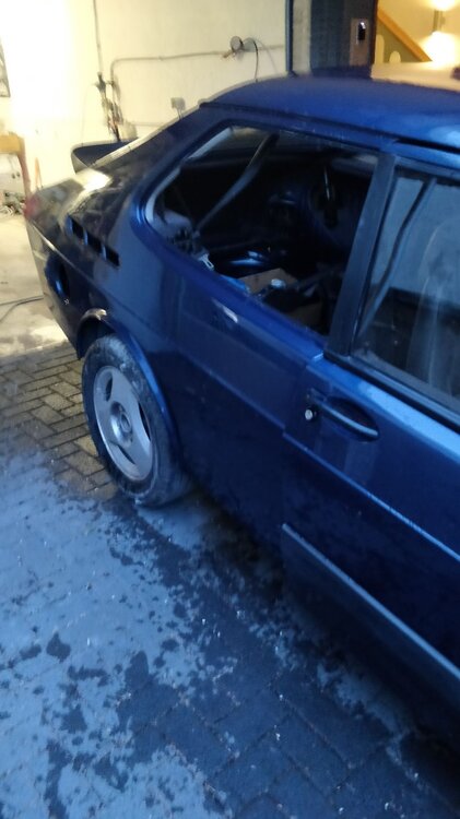

Heute Durfte Greta mal ans Licht, etwas Staub mit nem Eimer Wasser abwaschen.IMG_20200416_203512_compress40.thumb.jpg.5879de0c98ff08a560662a0e3ce1ca24.jpg IMG_20200416_203433_compress81.thumb.jpg.49a54baccd50c91a4bee88d799b78e3d.jpg IMG_20200416_203542_compress23.thumb.jpg.c44a08b3dfc6eb4d15e2c88cfd0e17a8.jpg IMG_20200416_203418_compress53.thumb.jpg.4ecabe2078293c65152882bf44b215aa.jpg
Ich finde es gelungen.
Mal sehen, ob ich noch alles zusammen geschraubt bekomme
Bis jetzt bin ich stolz wie Oskar, obwohl es gar nicht meiner wird.
Du darfst zurecht stolz sein. Arrogant ist mir nichts vorgekommen. Weiterhin gutes gelingen. Es sieht wirklich super aus.
