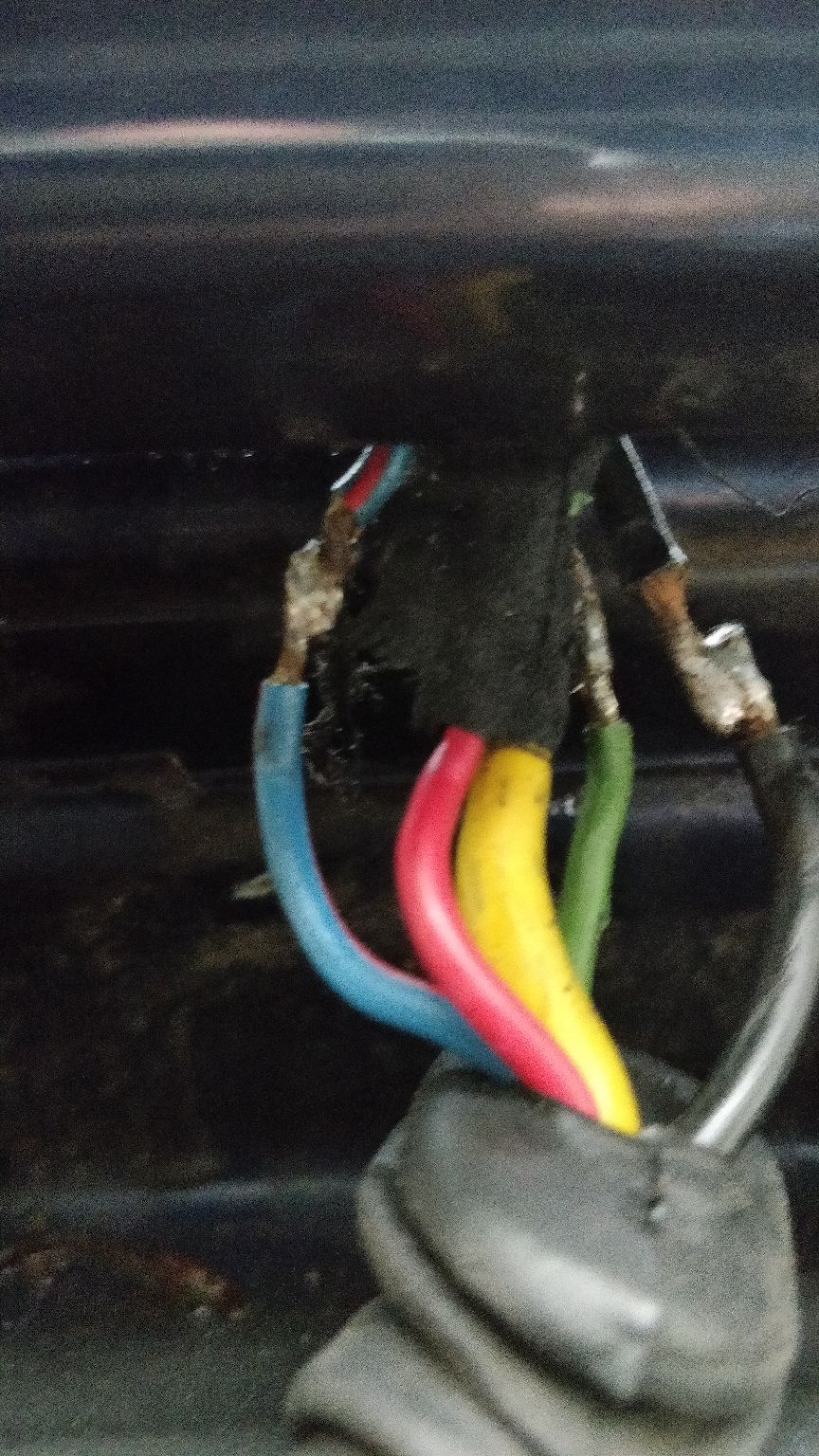

Beim Verbau der Rücktlichts und dessen Anschlußs fiel mir wieder dieses weiße Kabel mit Stromdieben auf, kochendheiß.
Jetzt zickt sie rum, seit ich das Kabel weggenommen habe.
A gehört das nicht so, B brauche ich kein geheiztes Reserverad.
Also jetzt Elektrik.
Diese Schnepfe!

Ich habe mal versucht es zu verstehen.
Fakt Bastelbude.
Grund war wohl eine Durchgebrannte Sicherung 18 also Strom für rechts und Nummernschildbeleuchtung von der linken Seite über 18 geklaut und den Kurzschluß dahinter.
Tolle Wurst.
Alles exakt so vorgefunden nach Zerlegen an allen Möglichen Orten und hin und her messen:
Wer macht sowas?

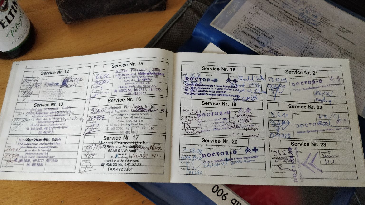

Zumindest ist das Heft rennomiert gestempelt, einer wars von denen.
Ich hoffe Ihr habt dazu gelernt!!!
Und Bilder sagen mehr als Worte, das Heft ist weiter gestempelt auf der letzen Blankoseite, so viele Stempel waren halt nicht vorgesehen.
Leute, ihr seid vom Fach, das ist aber Scheiße.
Krasser Scheiß.
Fakt Bastelbude.
Tolle Wurst.

Wer macht sowas?
[ATTACH]176940[/ATTACH]
Eigentlich doch renommierte Adressen??? Vielleicht war es doch jemand anderes...

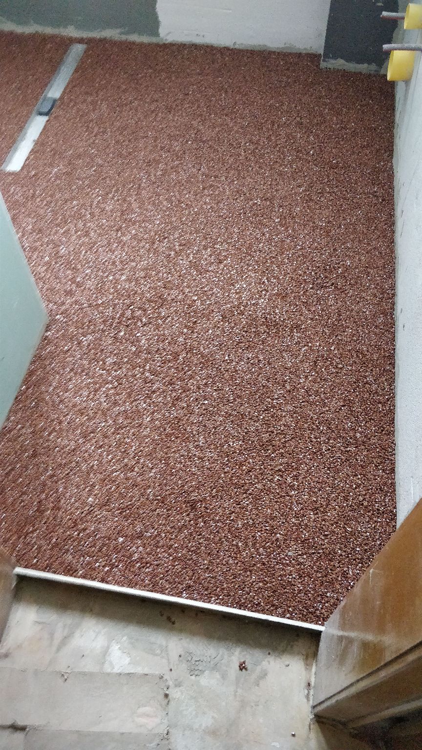

Außerdem Heut noch den Nachbarn den Boden im Duschbad gemacht ganz gratisIMG-20200418-WA0000_compress22.thumb.jpg.85f463fcc747fb98f88ea69ce4d09ea5.jpg und einem 900NG Besitzer mit seinem Verdeck geholfen.
Guter Tag!
Auf jeden Fall habe ich auf deinem Bild auch ein Veltins gesehen - das ist schon mal ein Anfang:biggrin:
VG
Frank
Nur, und das seit ich 22 bin, vorher Mädchenbier.
Denke ich auch, aber bei einen von denen bzw deren Karrosseriemenschen ist der der Rostschaden ursächlich zu erklären und dieses auch.
Leider!
Wer weiß vieleicht einfach der Karosseriebauer.
Zwick Kabel ab. Geht doch fixer als es ordentlich zu machen.
Jetzt ist alles wieder Tacko.

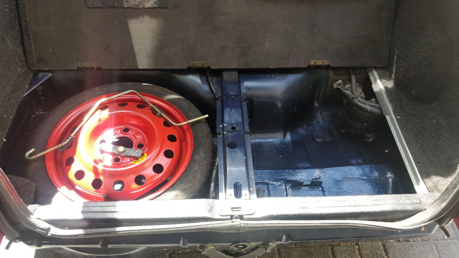

Zum to do, heute erst mal diverse Schrauben geordert, den Fensterheber auf vordermann gebracht, außerdem ordentlich Hohlraum konserviert.
Also bleibt Zusammenbau, HU und Zulassung

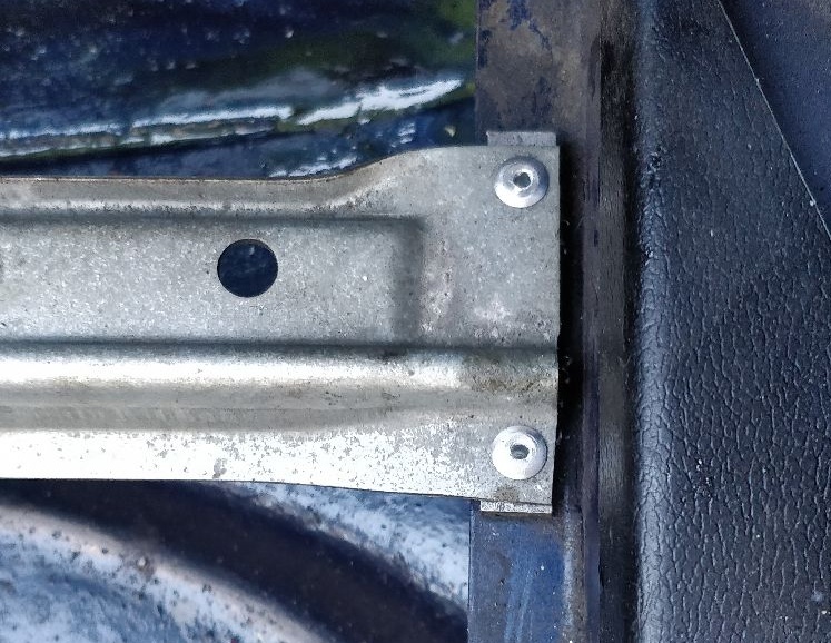

Ich denke 5mm Niet geht da auch klar
Rein rethorisch, so ein Originalfeteschist bin ich nicht.
Hatte keine anderen in der Länge.

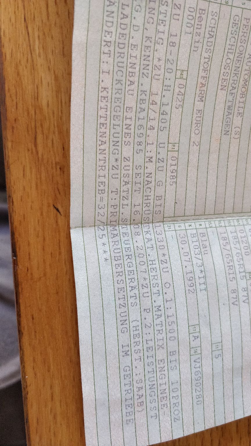

[mention=23]Doctor-D[/mention] , dieser Eintrag ist gemeint:
auch wenn jetzt ein Steuergerät weniger ist, Hersteller ist Saab ;-)

„Einbau eines zusätzlichen Steuergerötes zur Ladedruckregelung“ und „Primärantrieb im Getriebe geändert ...“... das ist ein guter Hinweis. Danke
Damit aber doch sehr allgemein gehalten:rolleyes:
Das ist damit für mich eine T5, die ist von Saab

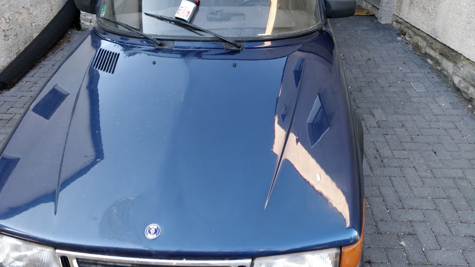

Angefangen zu polieren
Das sieht auch wieder gut, für meinen Anspruch, aus

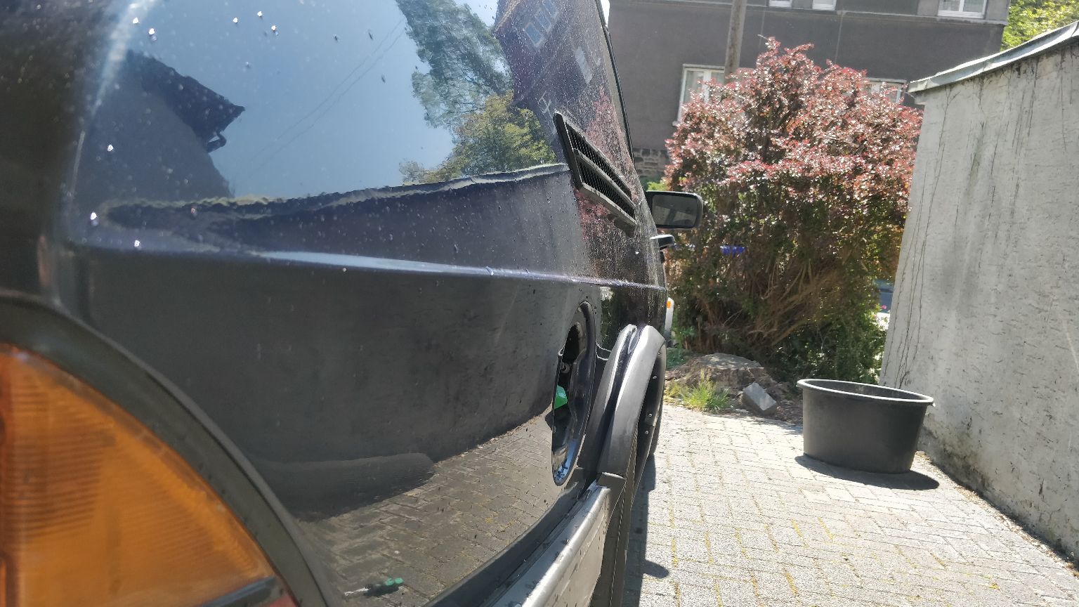

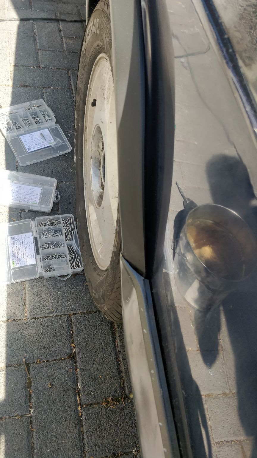

Na, aber das gefällt mir gar nicht, hat sich an die Reparatur angepasst, was kann ich da tun?
Schlecht zu sehen, die Radlaufleiste steht vorne über 8cm von der Karosserie ab, die hat sich die Form "gemerkt", hat dadurch jetzt ne echte Delle
Die Linie, die mir am meisten Sorge machte, da ich exakt da auf Stoß " gebraten" habe, begeistert mich hingegen.

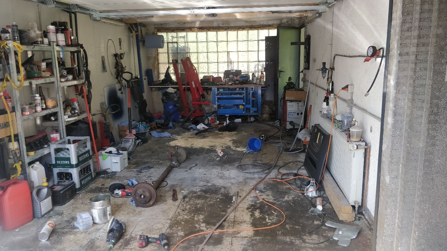

Und das zu den Räumlichkeiten in denen ich den Block aus und eingebaut, geflext, geschweißt,, veputzt, gespachtelt und lackiert habe:biggrin:
Chaot eben:rolleyes:
Das Ergebnis zählt.
Ne Achse hab ich gerade noch reingeworfen.
Jetzt wird aber echt Zeit für "klarschiff"
Ne 7Kubik Mulde ist geordert
