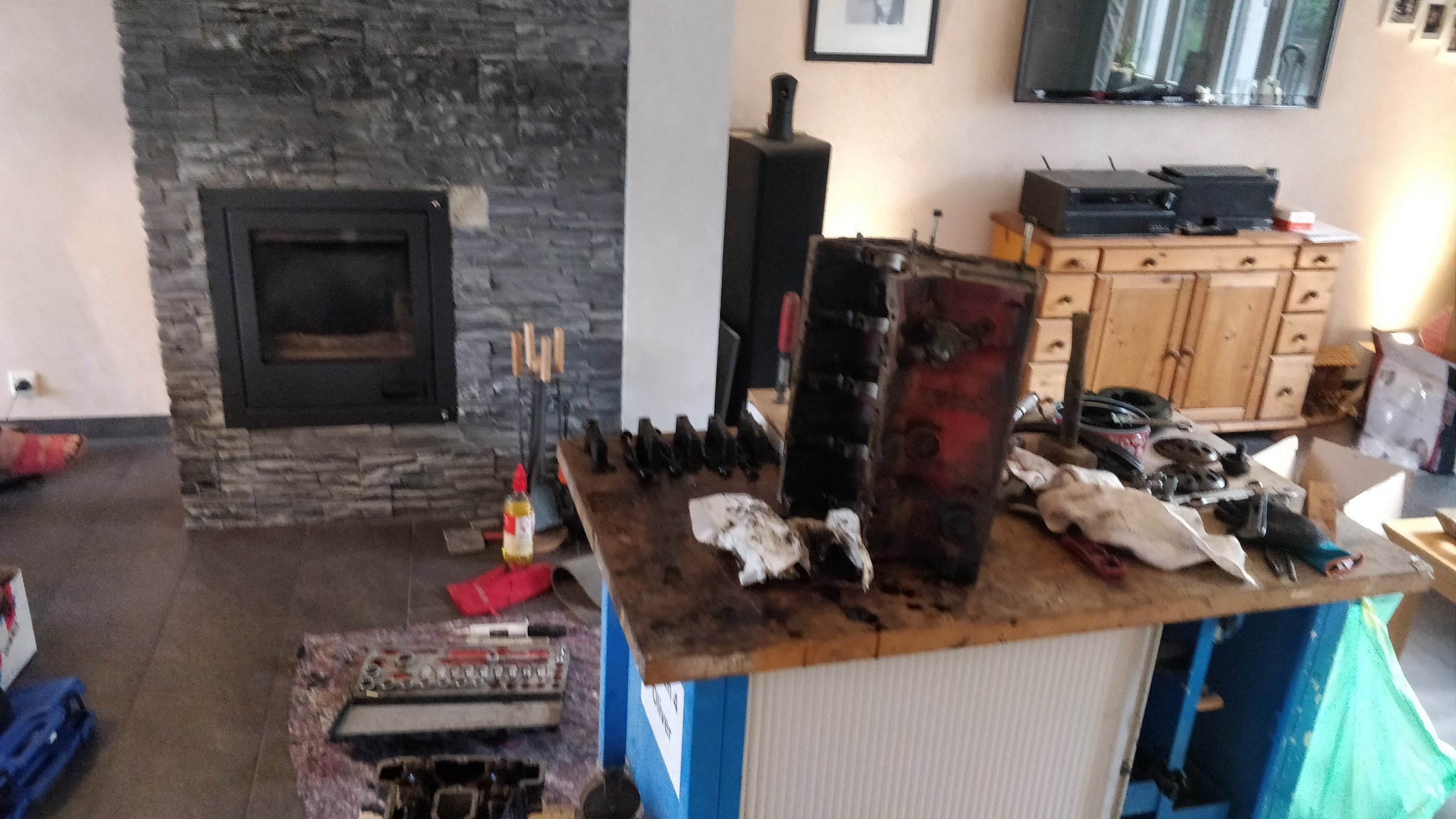

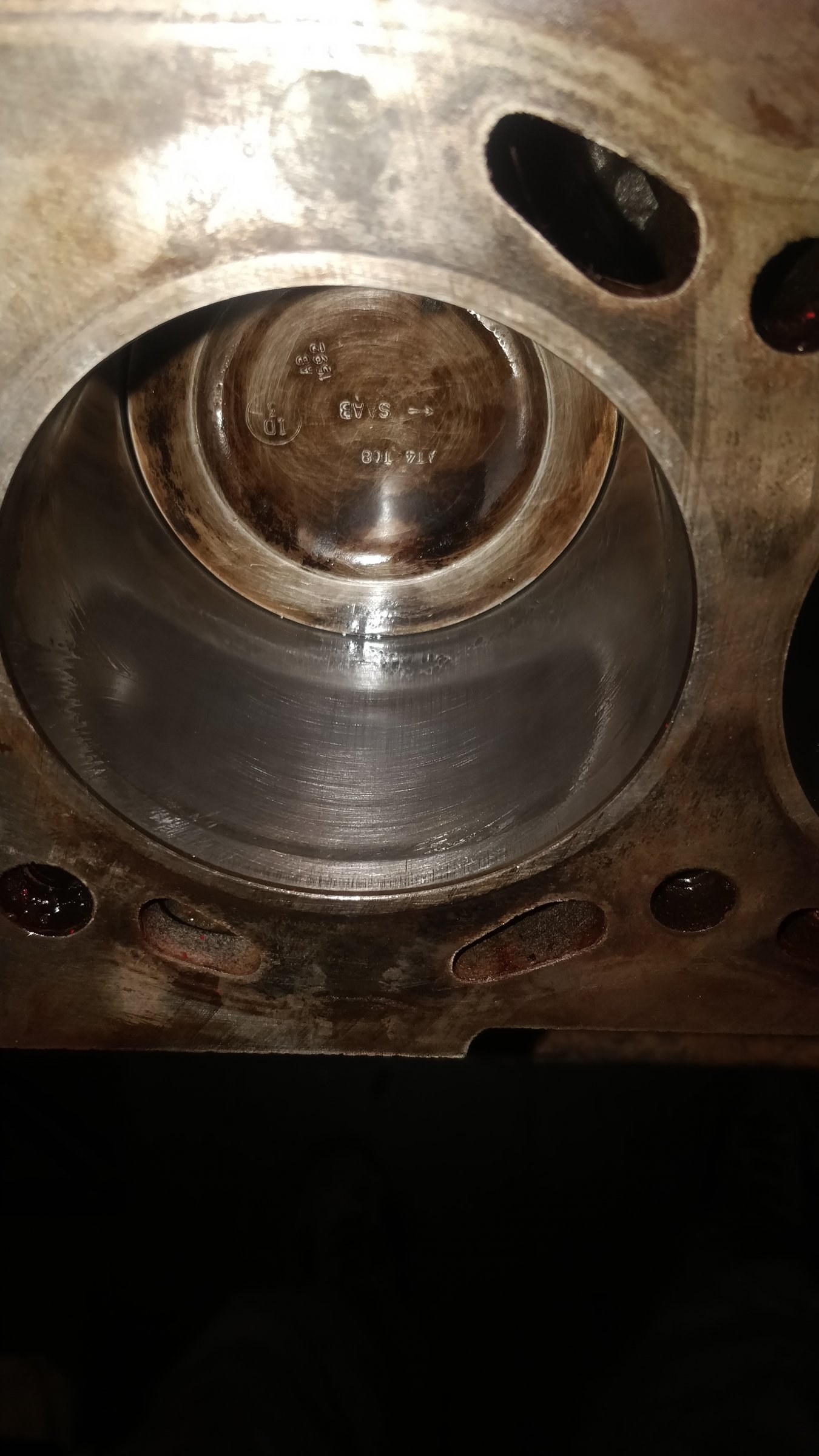

Jetzt wird der Block erst mal ordentlich in Diesel eingeweicht, Die Kohle im "2,3 liter Bereich" löst sich langsam. Zylinder 1 ist fast befreit.
Und jetzt überlege ich, ob ich die Verdichtung reduziere ;-)
Morgen erst mal nachhohnen und einen Weihnachtsbaum kaufen.
Der Motor ist raus aus dem Wohnzimmer:biggrin:
Bearbeitet von bantansai
Und ich dachte ich wäre schon hardcore als ich meine Sitze auf den Wohnzimmertisch gepackt habe [emoji23][emoji106]
Wohnzimmer? Wieso Wohnzimmer? Das ist seine Werkstatt - solltest erstmal sein Wohnzimmer sehen....! :rolleyes: :biggrin:
Ich mußte ins Gästezimmer ausweichen, Platz für den Baum wird gebraucht:rolleyes:

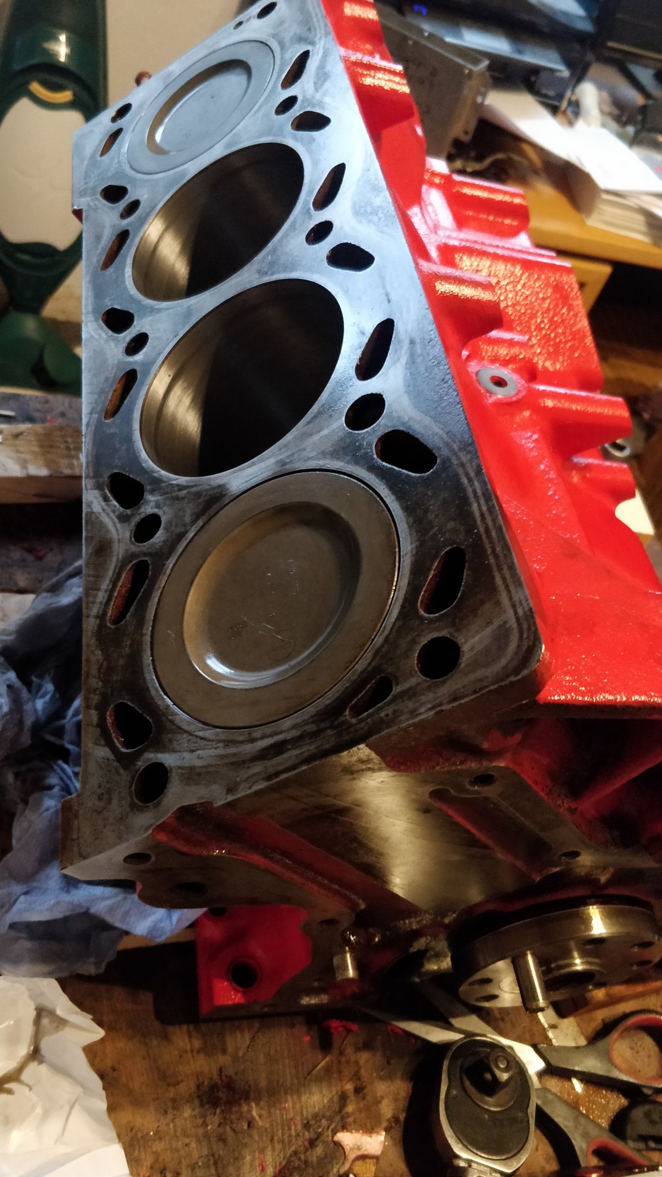

Der erste Kolben ist zu Hause
Und ich Doof hab ihn um 180Grad verdreht eingesetzt. aber bereits korrigiert.

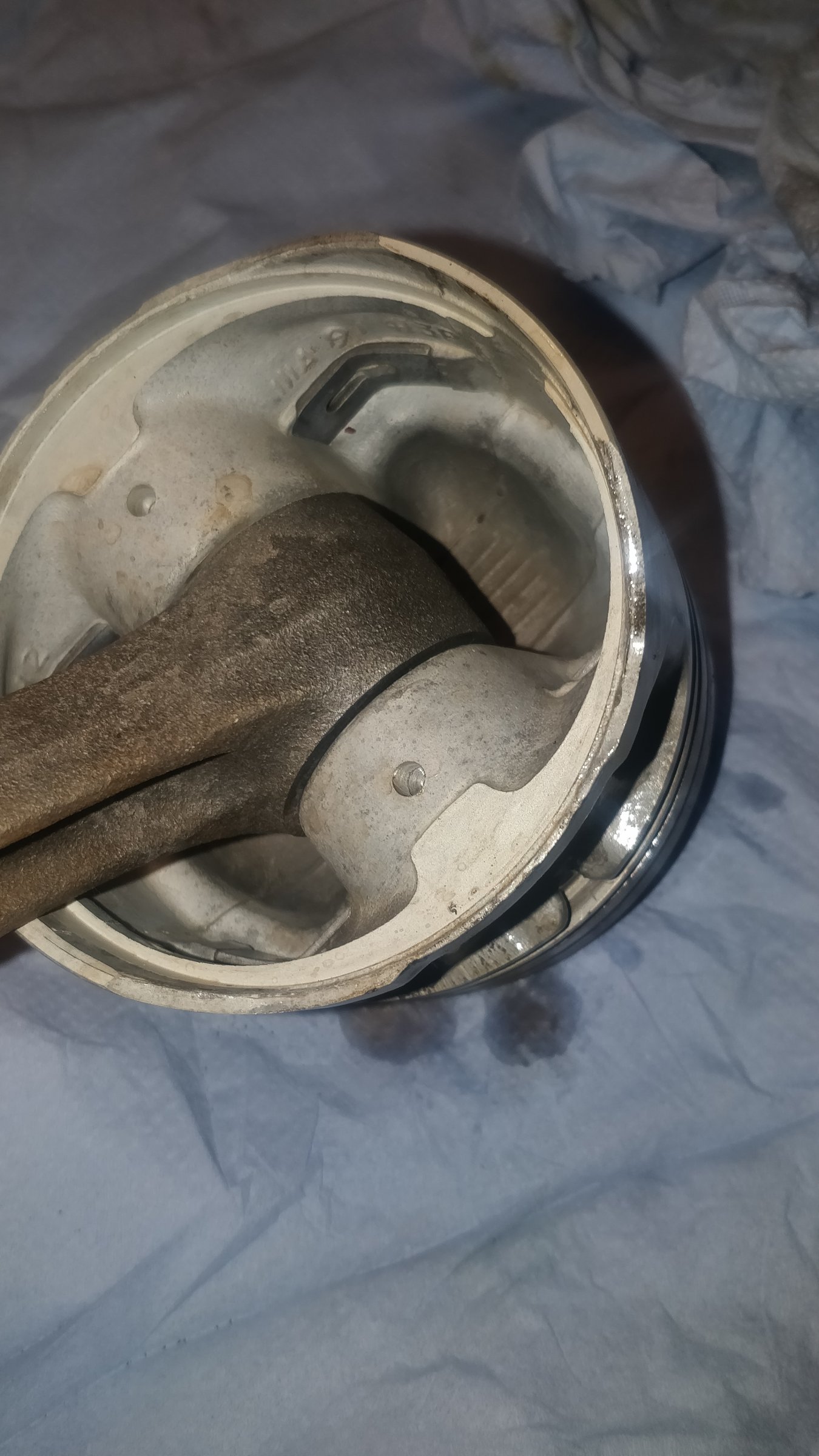

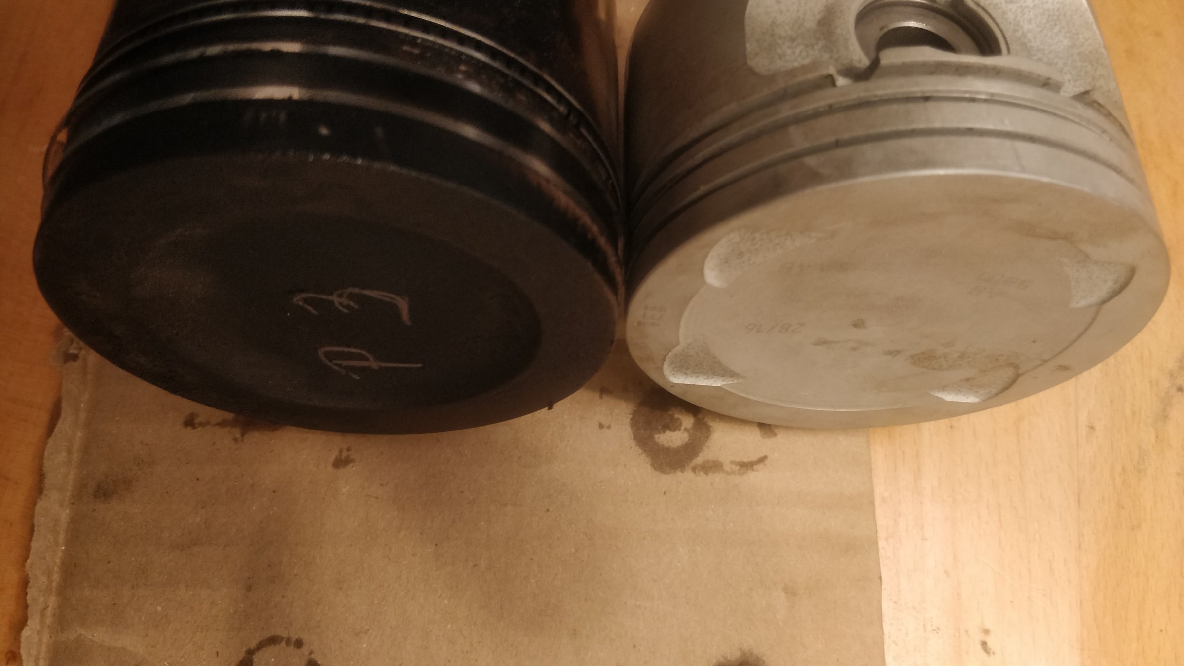

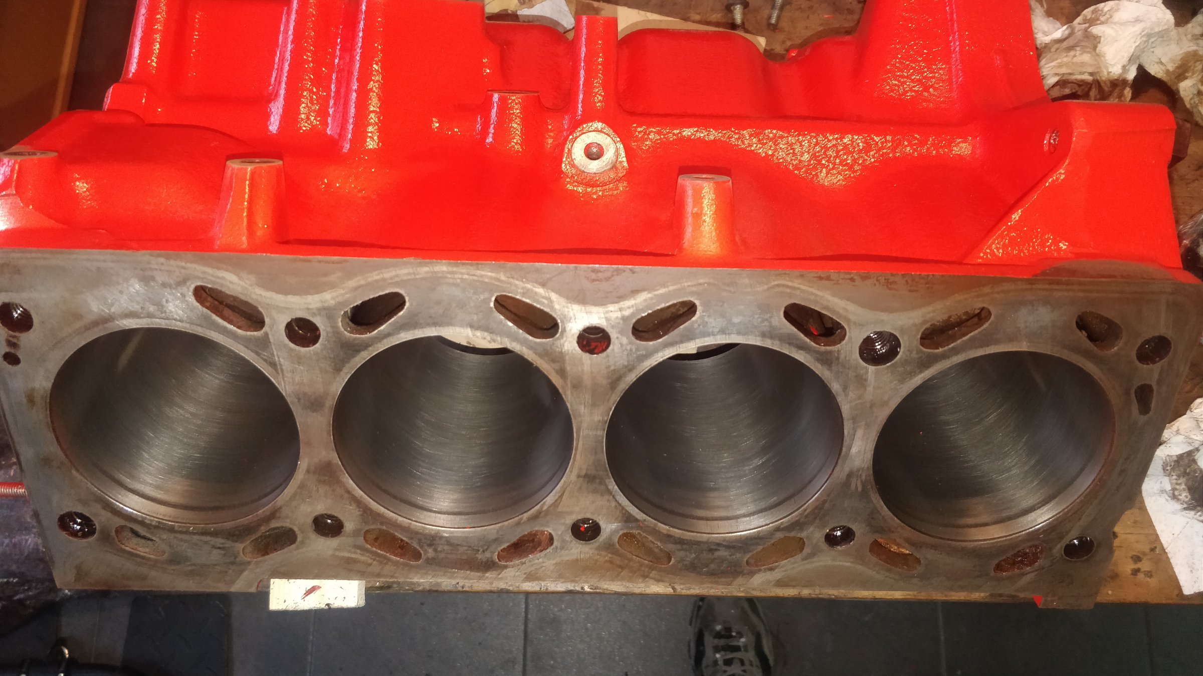

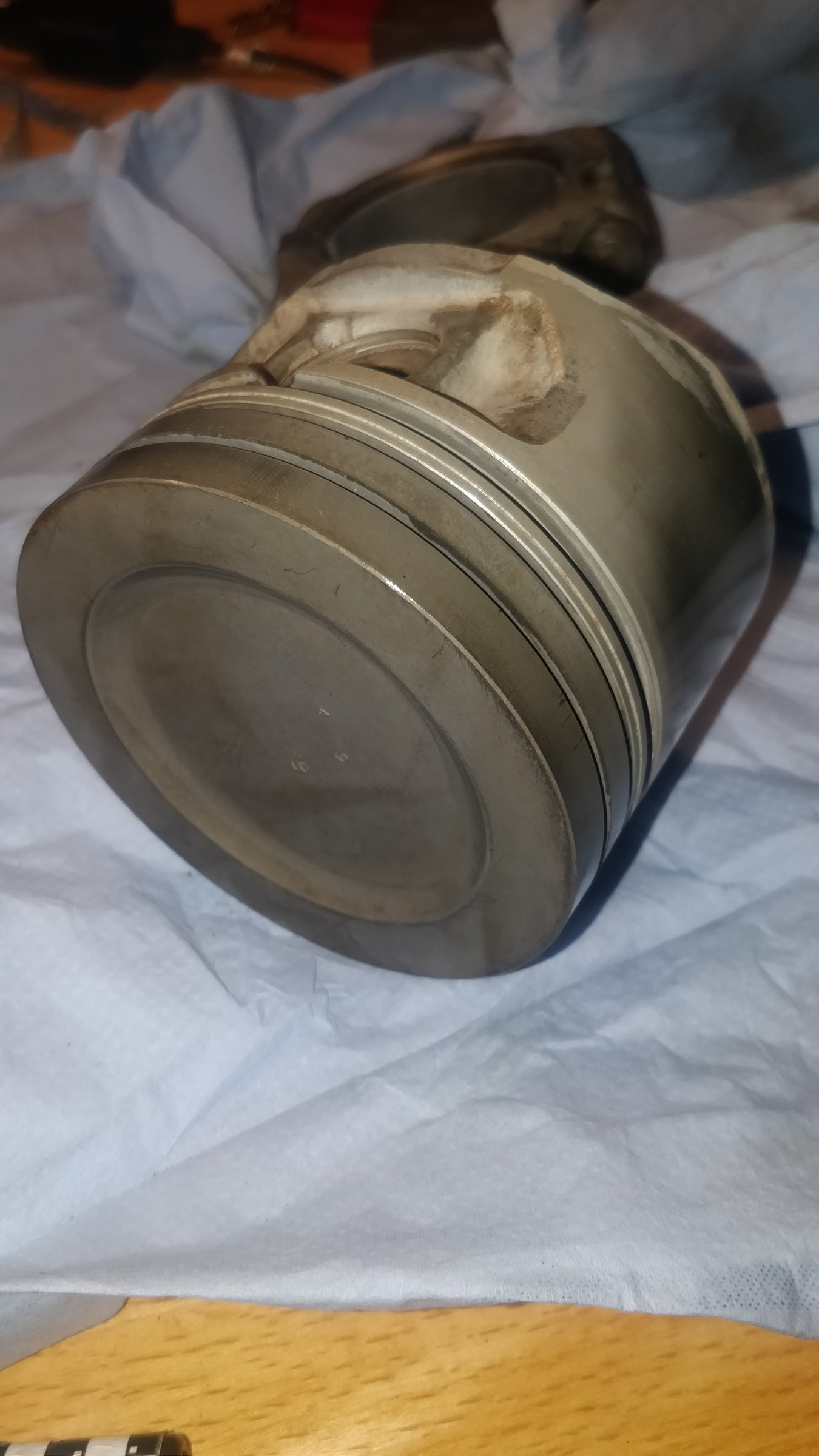

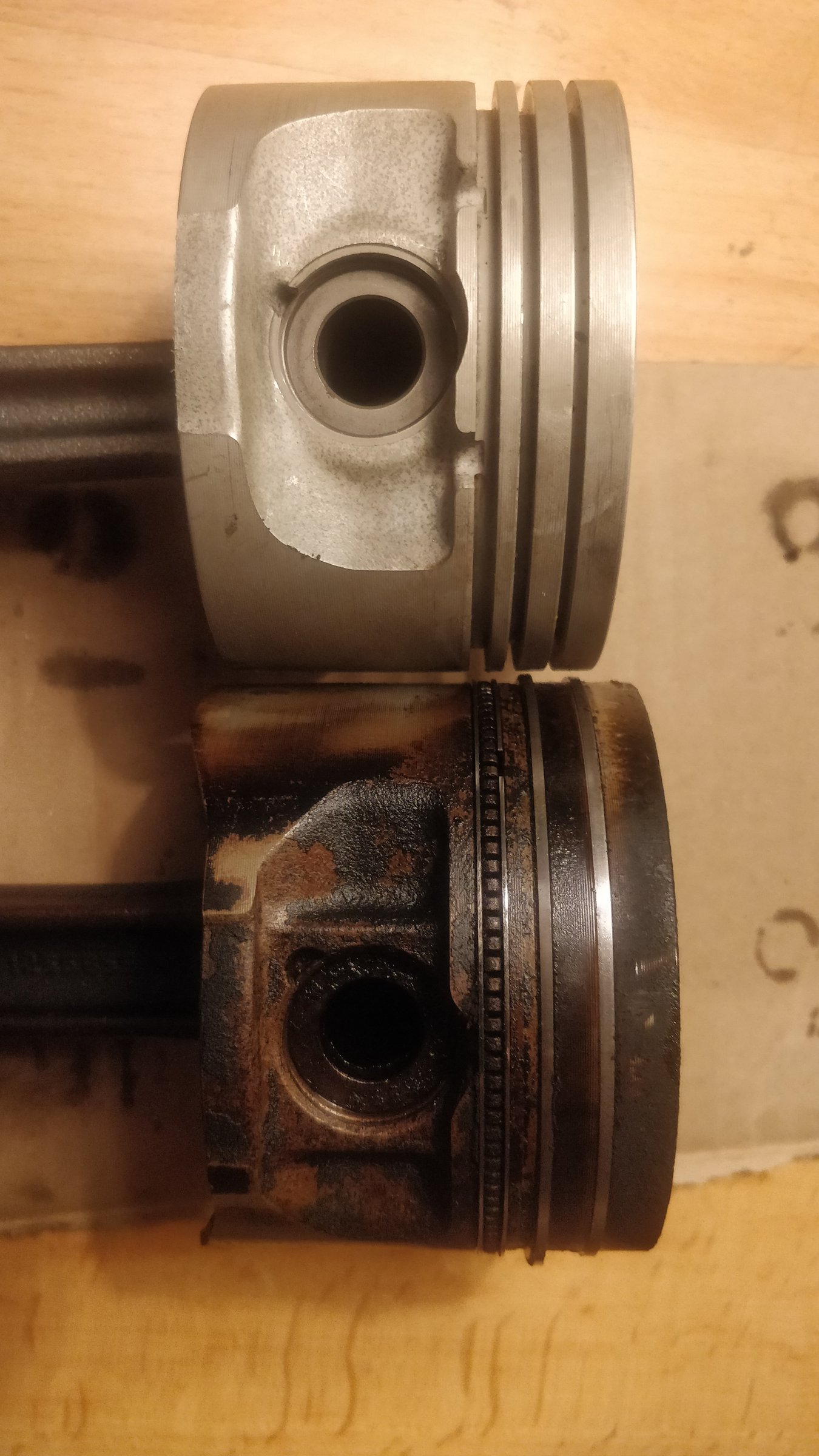

Simpel mit Hausmitteln von Kohle befreit:IMG_20191224_105408.thumb.jpg.7088b31534e3dec23a916b22a44e4de4.jpg IMG_20191224_105218.thumb.jpg.470fe07a375077b9cd91ed77c5d44ff3.jpg
Ein Kolben ergibt ein lecker Süppchen:redface:
Und weil das so gut ging, habe ich die bereits eingenommenen Kolben noch mal rausgenommen
So kann sich das sehen lassen

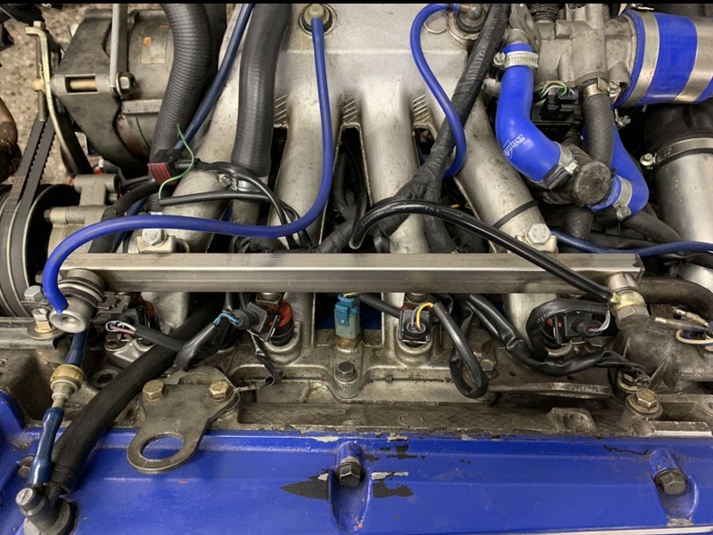

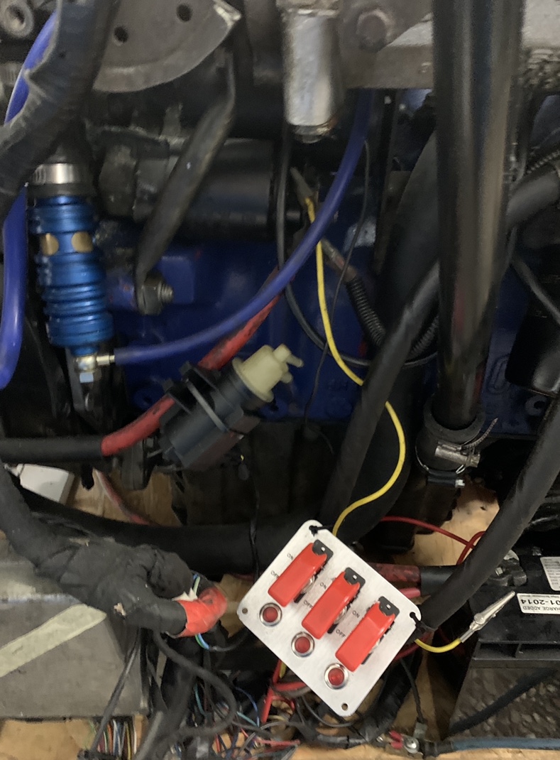

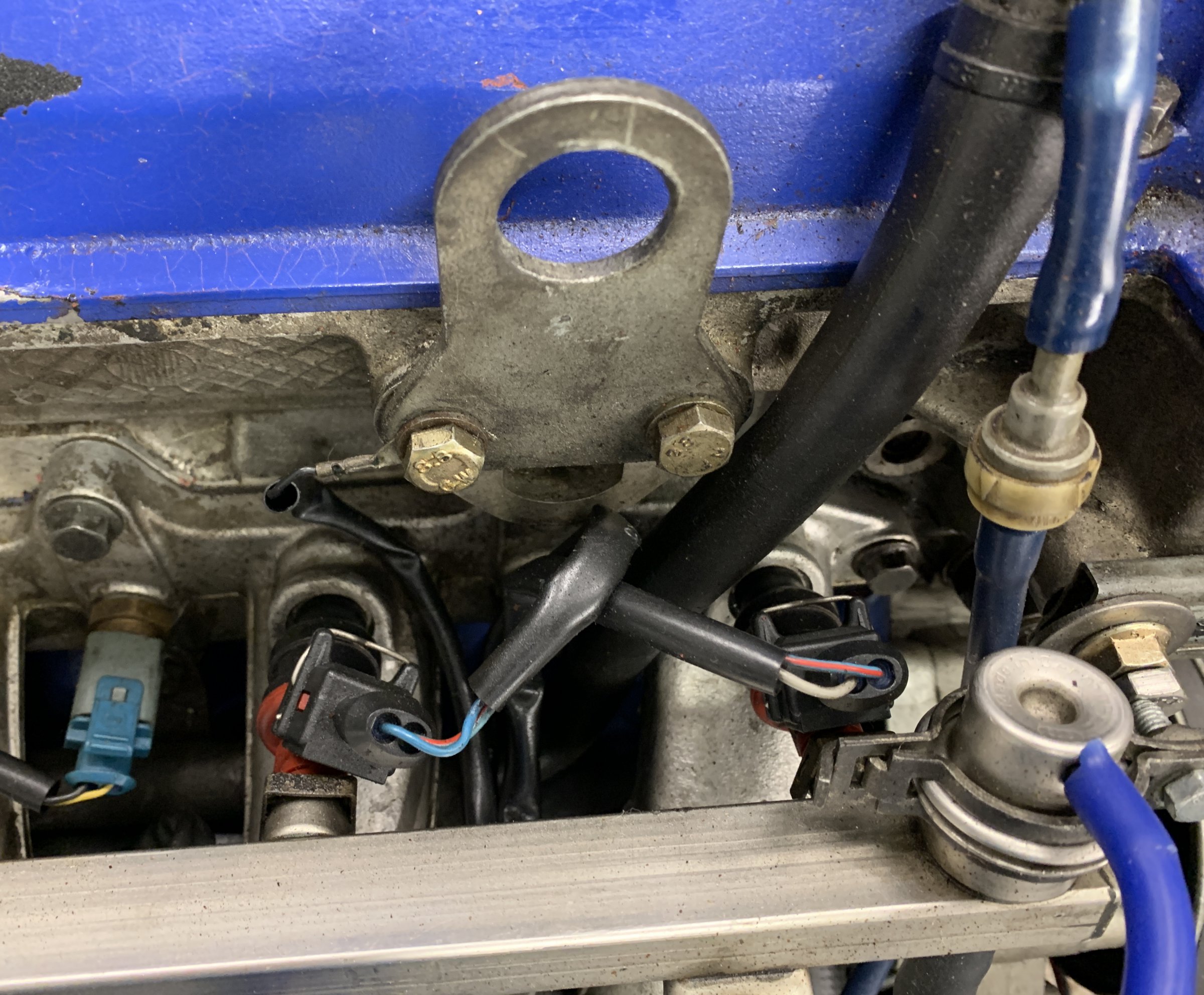

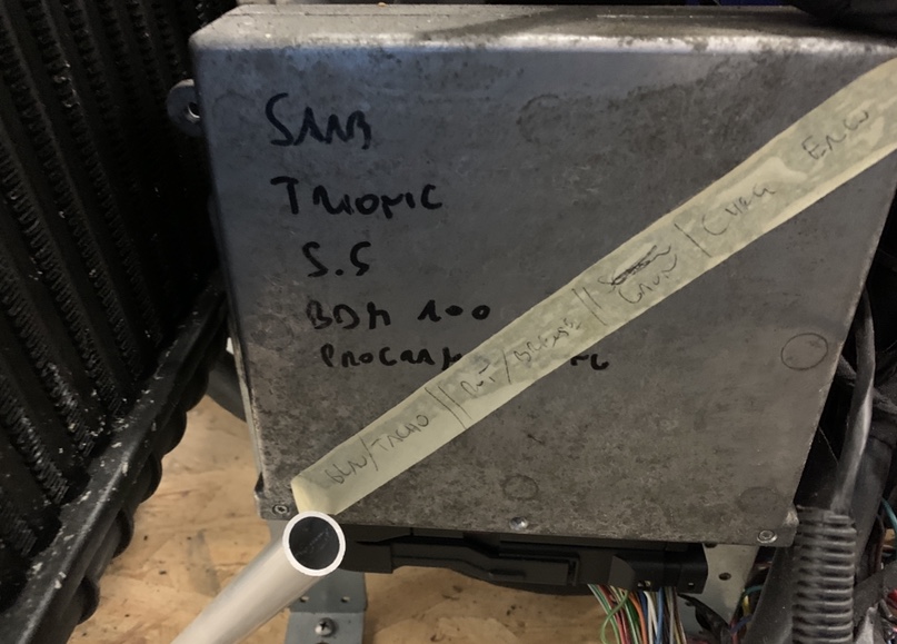

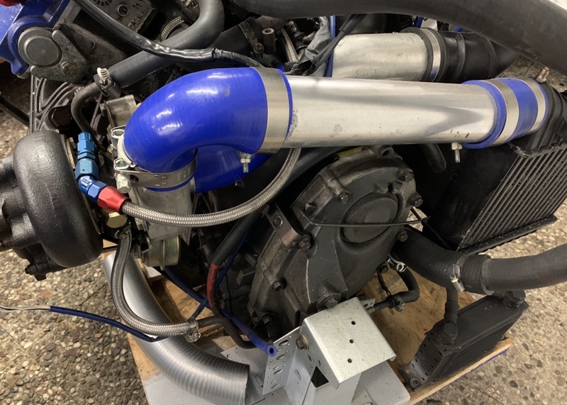

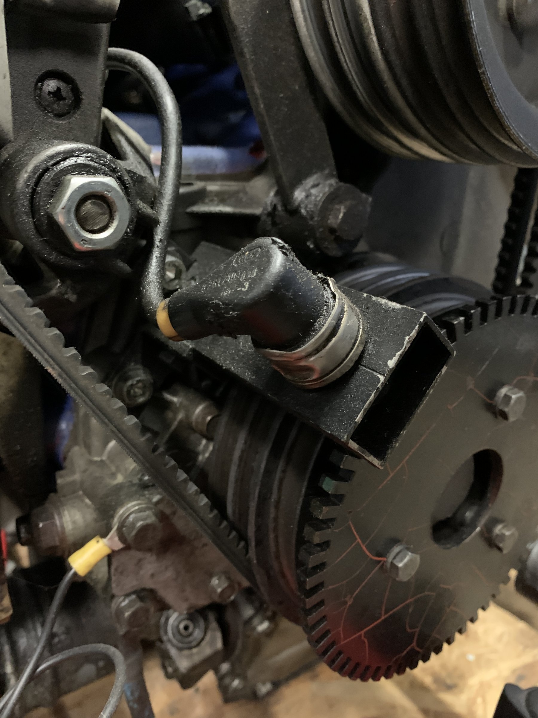

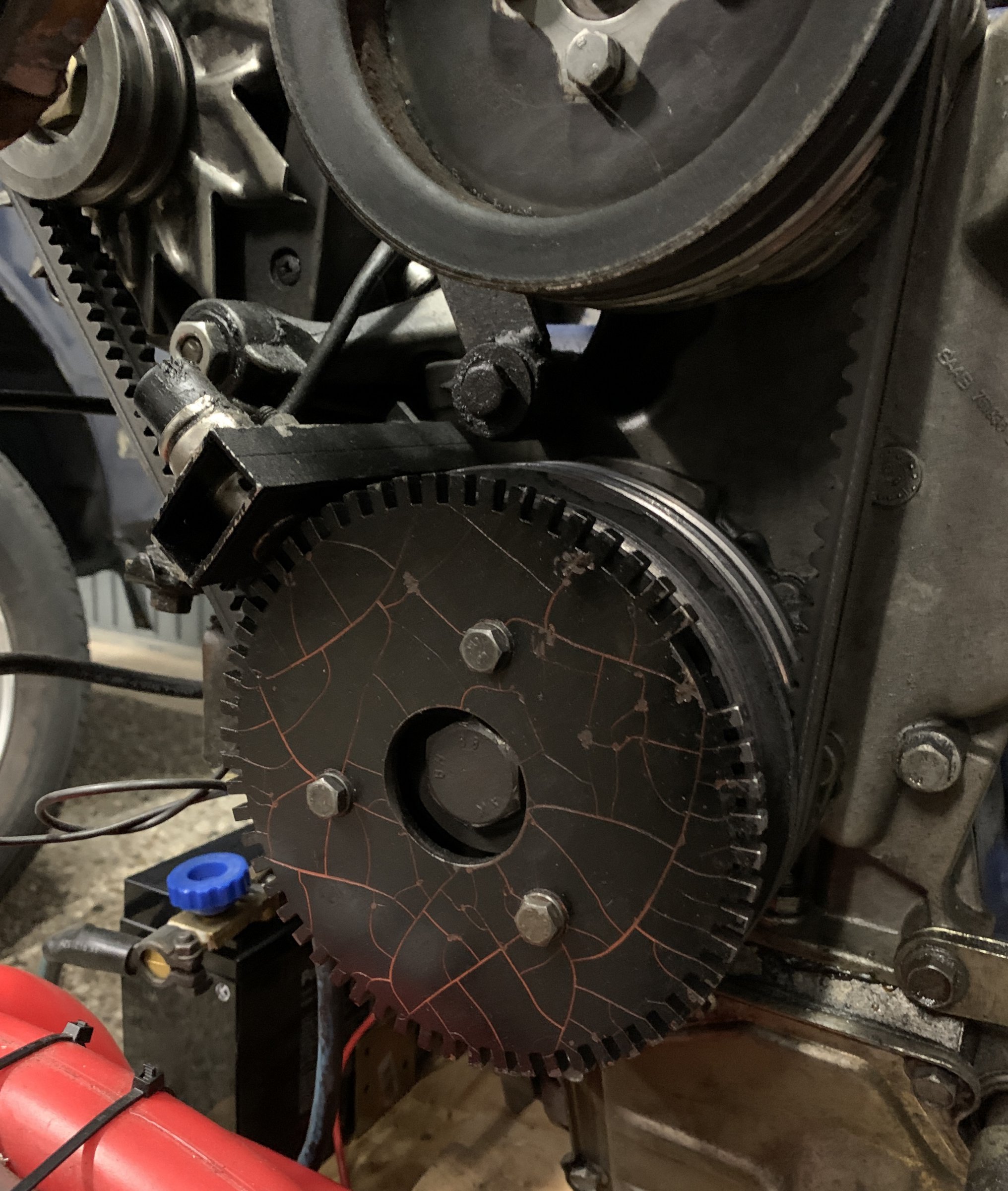

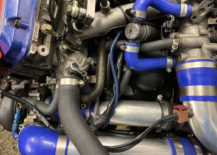

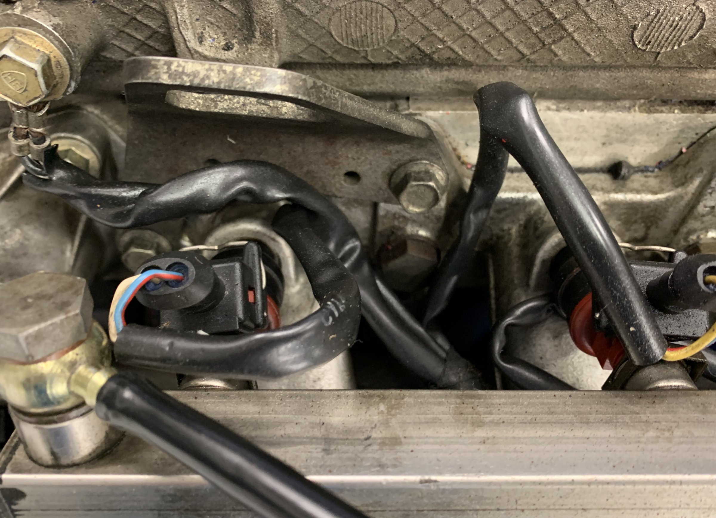

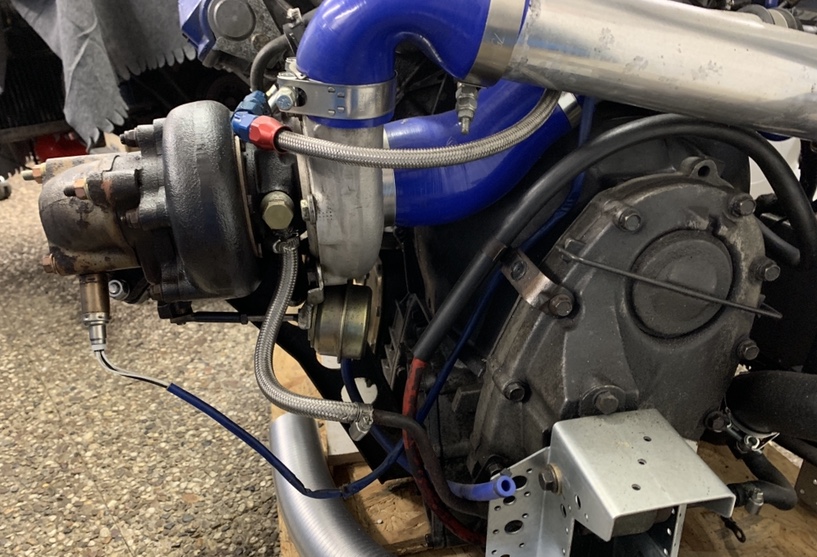

Ich habe ein paar Pics meines Trionic 5.5 Standmotors gemacht, den ich seit ein paar Jahren auf einem Brett stehen habe - und weil in meinen 900er einfach nix kaputt geht wird er dort noch ein bisschen warten müssen.
Da ich ihn nur Starten können muss ist die Ladedruckregelung nicht angeschlossen. Sicher ist Dein Kabelbaum schöner - aber vielleicht sind manche „Installationen“ auch für Dich noch interessant. Gerne lerne ich noch was ... um es am Motor und sonst besser zu machen.
Der Turbolader ist übrigens kugelgelagert. Die Trionic wurde auf den veränderten Ladedruckaufbau angepasst via BDM 100. Das habe ich selber auch noch nie gemacht - aber theoretisch habe ich eine Vorstellung wie es geht.
Bearbeitet von HAGMAN
Eine Sache fällt mir bei Dir auf, besorge Dir die 2 Brücken der Einspritzventile, damit wie soll jevers zwei Strahle vor ein Einlass gehen.

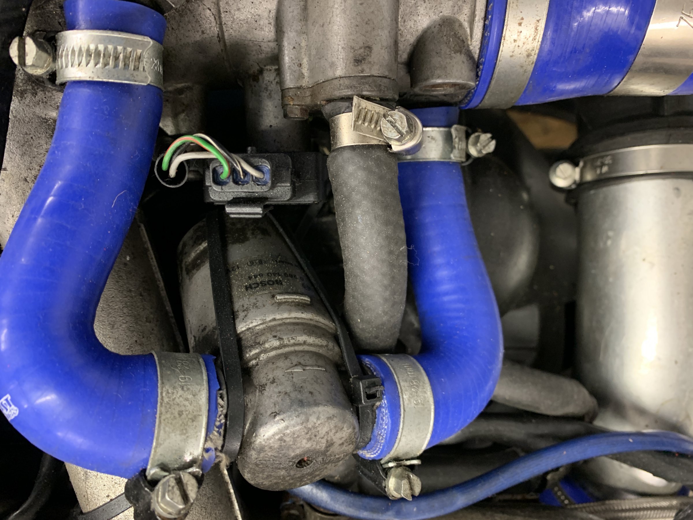

Klima geht so nicht?! Daher habe ich bewusst 5.2
Welcher Lader ist verbaut?
Malsehen, vielleicht gehe ich bei Grisu mal auf 5.5
Dann aber über die Schwungscheibe.

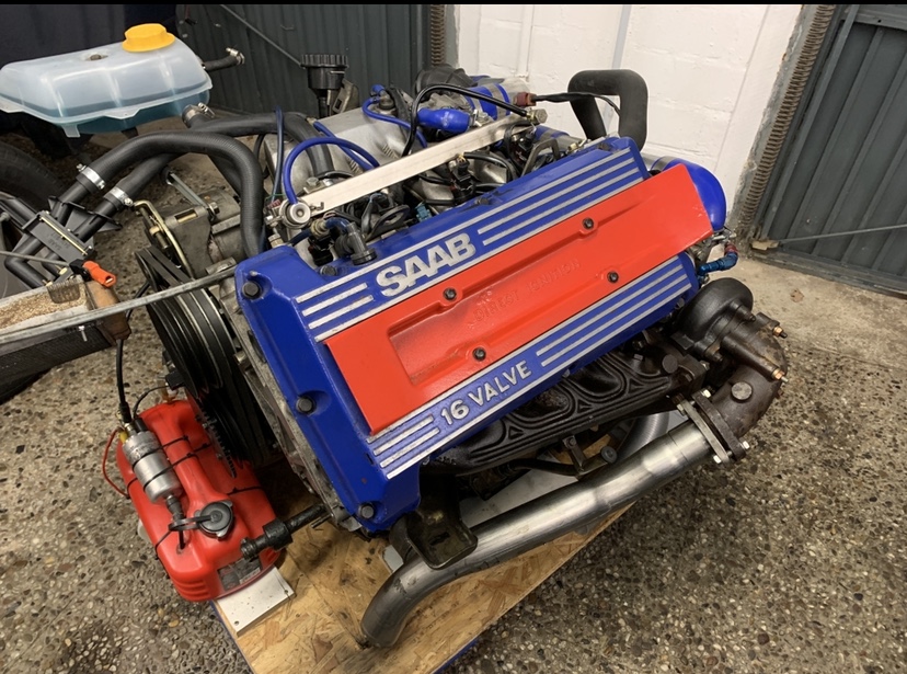

Moin. Die Trionic 5.5 ist aus einem 96iger Saab 9000 2.0, das weiß ich. AnsaugluftTempSensor, kein LMM und rote DI-Kassette (wie immer bei T5 wie ich es verstehe).
Übernommen wurde :
Kabelbaum,
Drosselklappe,
Leerlaufventil,
Einspritzdüsen Aero Rot,
Trionic T 5.5 Steuergerät,
Rote DI Kassette,
KühlmittelTempSensor,
Ladedrucksensor,
LambdaSonde,
Kurbelwellensensor und Triggerrad Eigenbau
Der Turbolader ist ein Garett GT 3082 R mit einem gegossenen Turbinenrad. GTX wäre noch besser, hier ist das Rad geschmiedet. Weil er kugelgelagert ist muss wohl ein 5W30 drauf, außerdem Öl-Zufluss über die speziellen Anschlüss incl. „Restriktor?“.
„Der Motor hat Wössner Schmiedekolben im Standardmaß. Kurbelwelle und Pleuel wurden neu gelagert. Kolbenbolzen und Ringe erneuert.“
that‘s all I know about ....

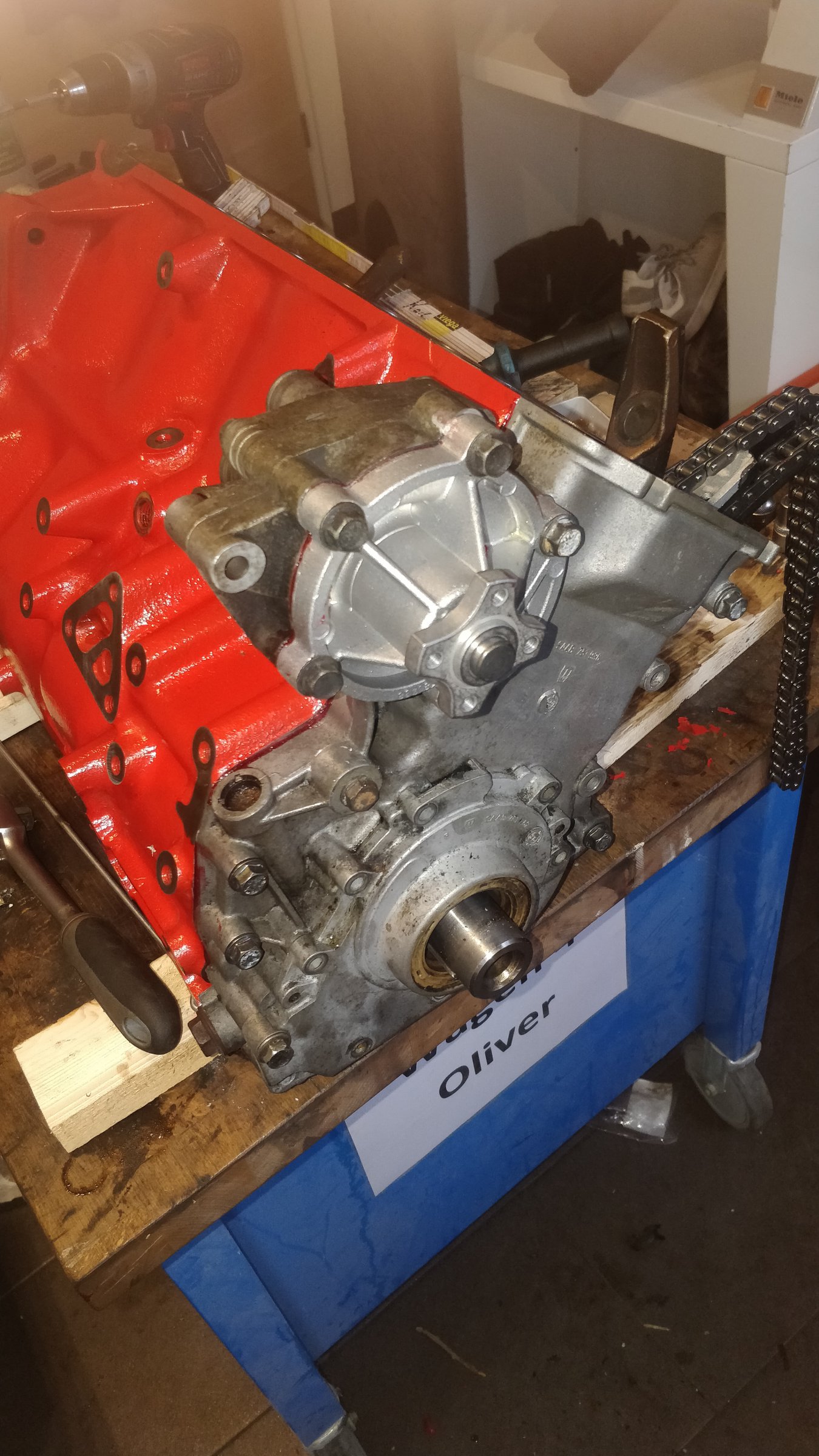

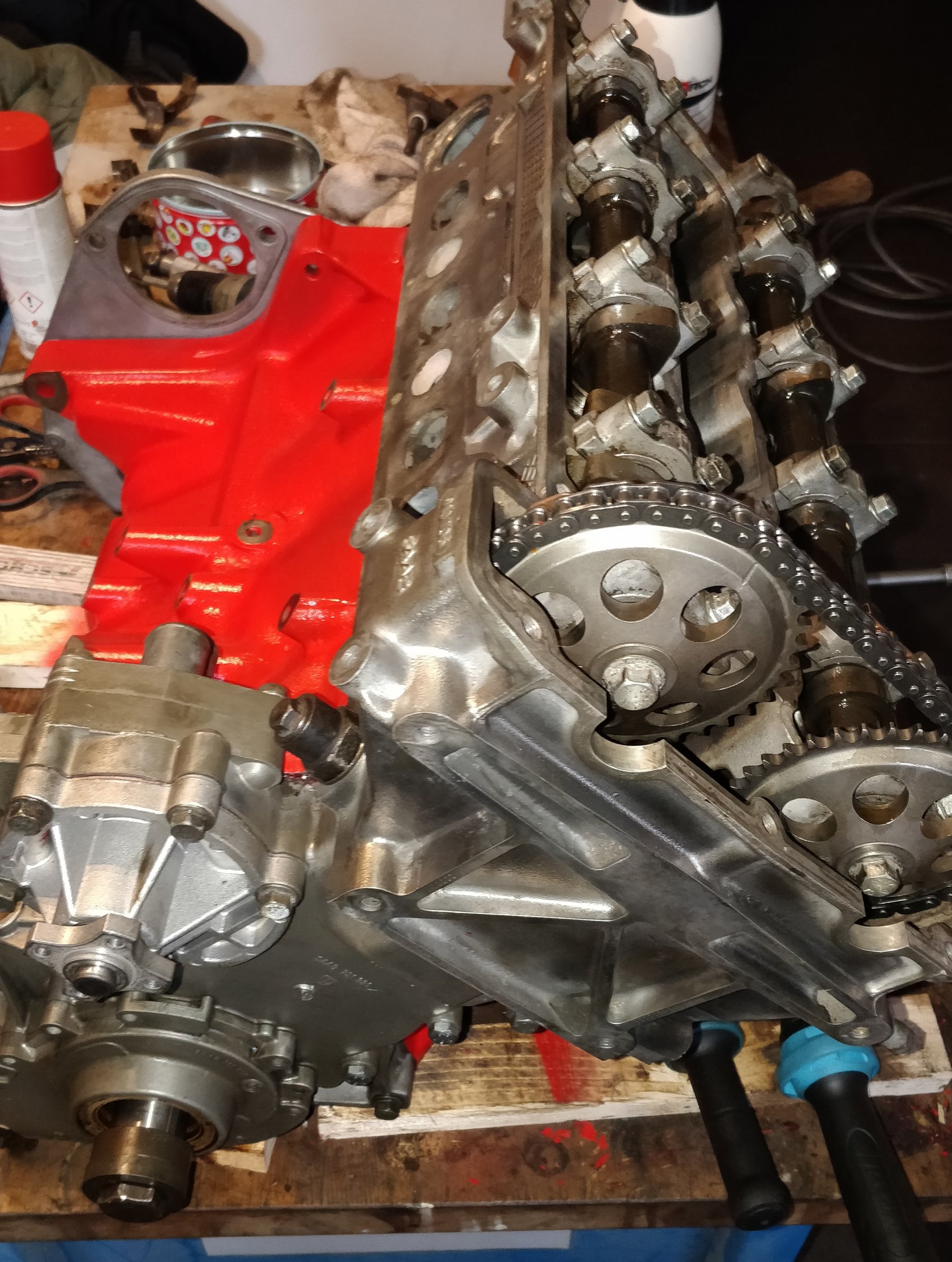

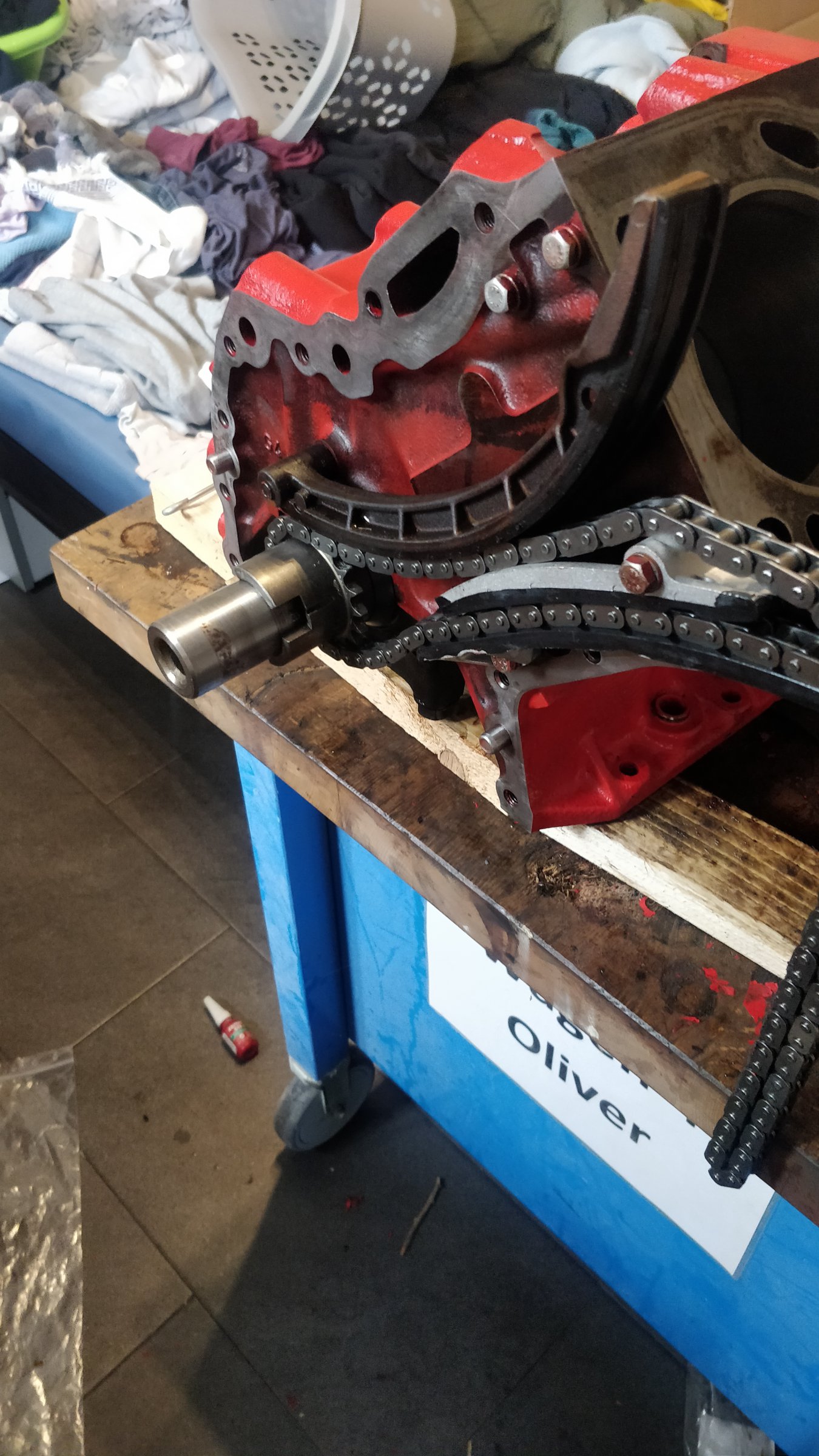

Steuerkette, Führung, Ritzel mit 3 und Wasserpumpe sind dran.
Pumpengehäuse kommt zum Einbau vom Kaputten wegen Kurbelwellensensor.
IMG_20191225_132527.thumb.jpg.21a7f8cfd2a537ae109617ed6b86ac89.jpg IMG_20191225_135046.thumb.jpg.0cbf249da92e8785f1b23c2456fa9456.jpg

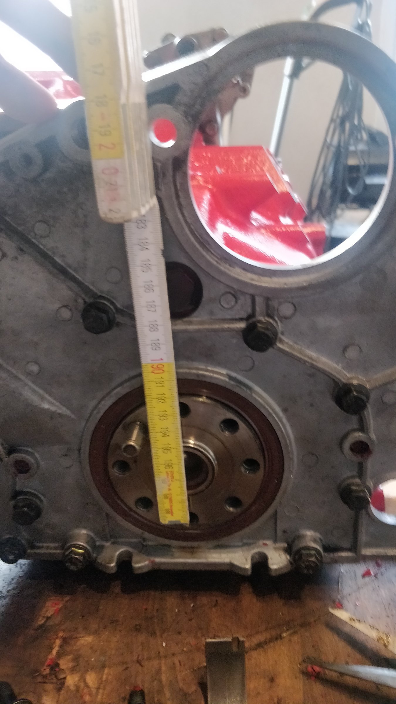

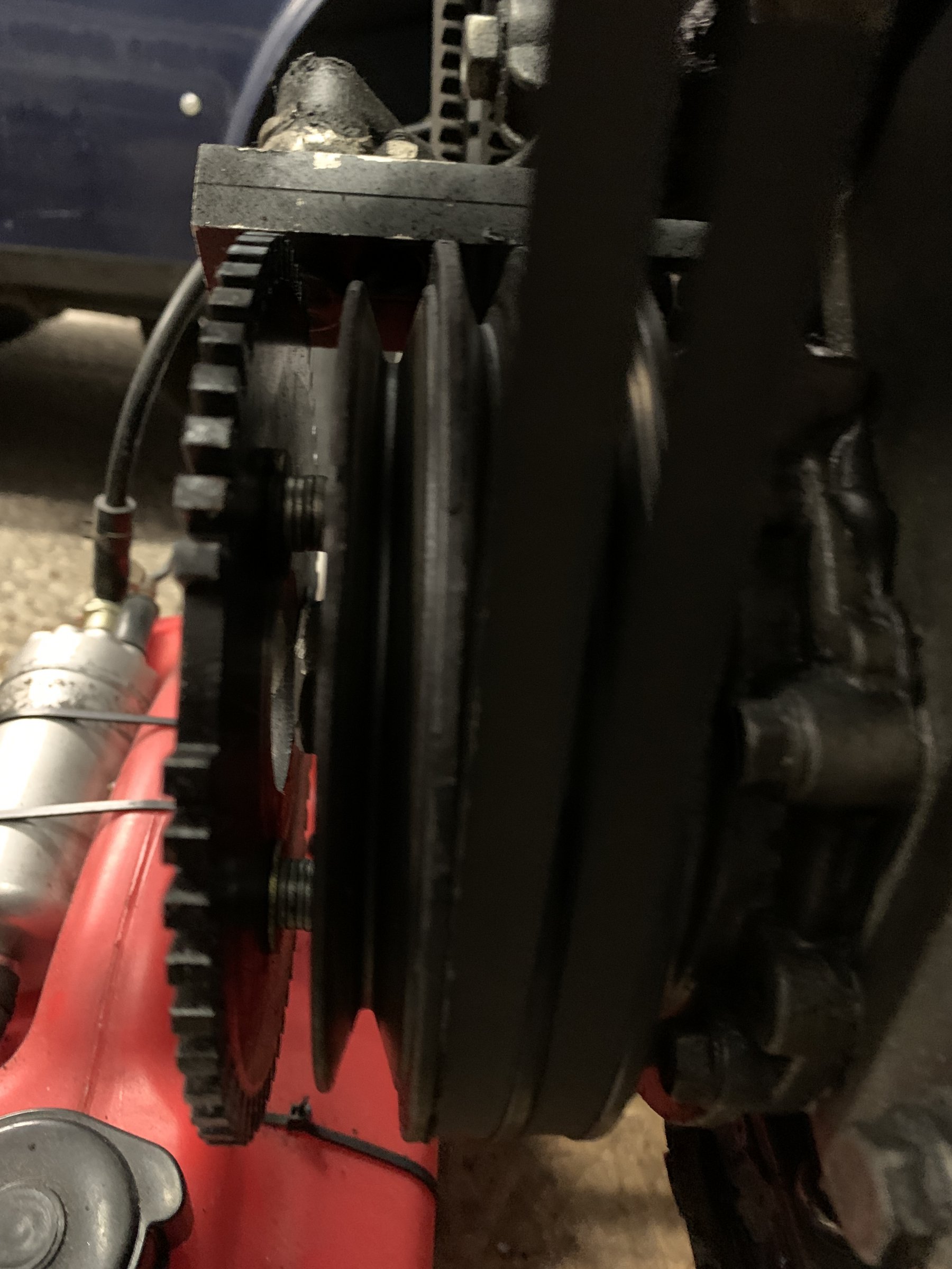

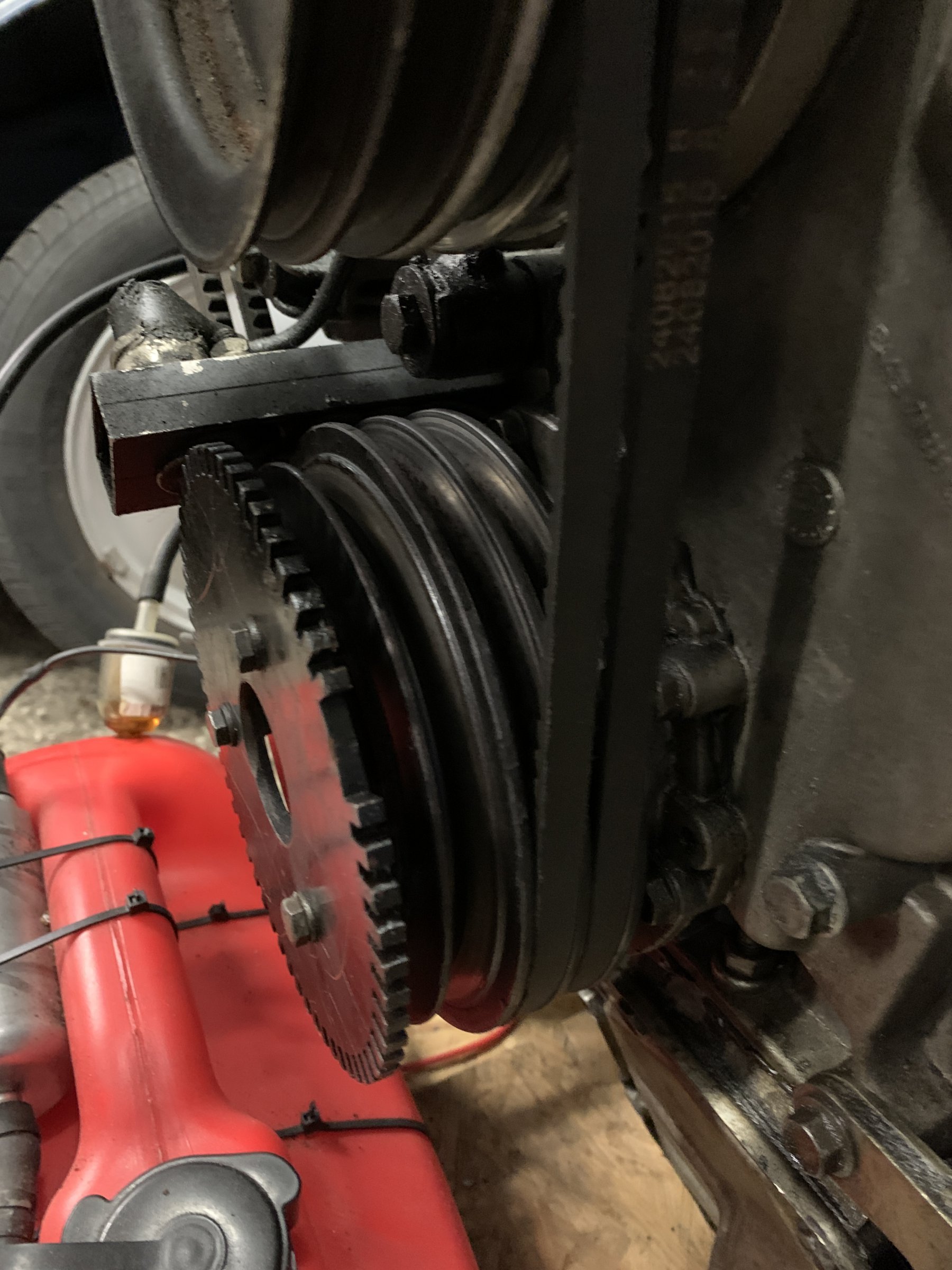

Gibt es eine Möglichkeit/Markierung an Der Kurbelwelle, um die Steuerzeiten ohne montierte Schwungscheibe einzustellen?
Zapfen des Flansches über die Markierung hinwegdrehen dann die gegenüberliegenden Bohrungen in der Senkrechten zur Markierung?

Finde sehr gut wie du deine Arbeit bebilderst, denn ich habe vor im Frühjahr auch den Kettentrieb zu erneuern.
Außerdem hab ich noch einen Ölleck das ich im Bereich unterer Kettenkasten vermute. Deshalb habe ich ein paar Fragen die mir weiter helfen könnten.
1. Auf Bild 1. Wird der Kettenkasten nur mit Silikon abgedichtet? Und, was ist das für eine längliche Öffnung?
2. Auf Bild 2. Was ist das für eine Schraube unten links, die Dicke? Etwas weiter oberhalb am Kettenkasten, ist das ein Verschleißstopfen der verstemmt ist?
Hast du vor den Simmering an der Ölpumpe zu erneuern? Würde sich anbieten.
Nachtrag: Die OT Stellungkann man ermitteln indem man auf den Kolbenboden eine Meßuhr ansetzt. Am Zeigerausschlag sieht man dann genau wann der Umkehrpunkt kommt. Du brauchst jedoch einen Stössel den du durch die Zündkerzenbohrung aufsetzt.

Kettenkasten und alles was flüssiggedichtet wird mache ich nur mit Loctide 518.
Die längliche Öffnung ist der Zulauf der Wasserpumpe.
Simmerring kommt mit dem Gehäuse der Altpumpe selbstredend neu, das brauche ich ja noch für die Sensorik Trionic 5.2
Hinter der dicken Schraube wird der maximale Öldruck geregelt, 3.5 Bar, Feder-Ventil.
Zum OT, noch sehe ich ja den Kolben 1 und 4 in OT, der Kopf ist ja nicht drauf.
Die Riemenscheibe und alles was Richtung Fahrgastzelle geht, da ist nichts schlüssiges.
Stelle ich 1 und 4 in vermeitlich OT, also ohne Kopf, passt das eigentlich mit der beschriebenen Bohrungsanordnung

Danke dir für die Antworten.
Ich hatte angenommen du willst den Kopf montieren jedoch die Schwungscheibe zunächst noch weg lassen.
Bezüglich meiner Frage, ist das ein Stopfen oder sieht das auf den Bild nur so aus?

das ist ein Verschlußstopfen, von da ist der Ölkanal Rchtung Pumpe gebohrt und dann verschlossen, seitlich ist dann Richtung Block die Bohrung zum Einkittstück der Ölfilters.
Ist also Beginn des Öldruckkreislaufs.
Und ja, ich möchte den Kopf ohne Schwungscheibe montieren, die befindet sich halt, wie das Pumpengehäuse, noch am Motor im Fahrzeug.
Ich nehme an, so wird das passe, zur Not stelle ich dann am Krahn hängend nachIMG_20191226_112642.thumb.jpg.467fe55394025a1a1161f7681a51823a.jpg

Hast Du das alles nur mit Diesel sauber bekomen?
Da würde ich mir doch auch mal einen Liter kaufen gehen, ...
unmengen Backpulver in die Spülmaschine.
Habe eine separate für Werkzeuge und sowas.
Den Kopf habe ich äußerlich zusätzlich mit einer Messingbürste poliert.
Die Kolben und Pleuel und Kettenräder habe ich kurz in einer Soda-Wasserlösung auchgekocht und dabei mit einem Pinsel abgewaschen, sofort mit Warmwasser abgespült und eingeölt.

Den roten Lack hab ich "Profi" selbst gemacht, blau, orange und grün sind ja hier fest vergeben, daher weitestgehend Richtung original rot.
Der Kopf ist nicht geplant, nach Haarlineal ist er arschgerade
Kopfschrauben, sind grundsätzlich nicht zu erneuern, habe ich hier auch nicht gemacht.
