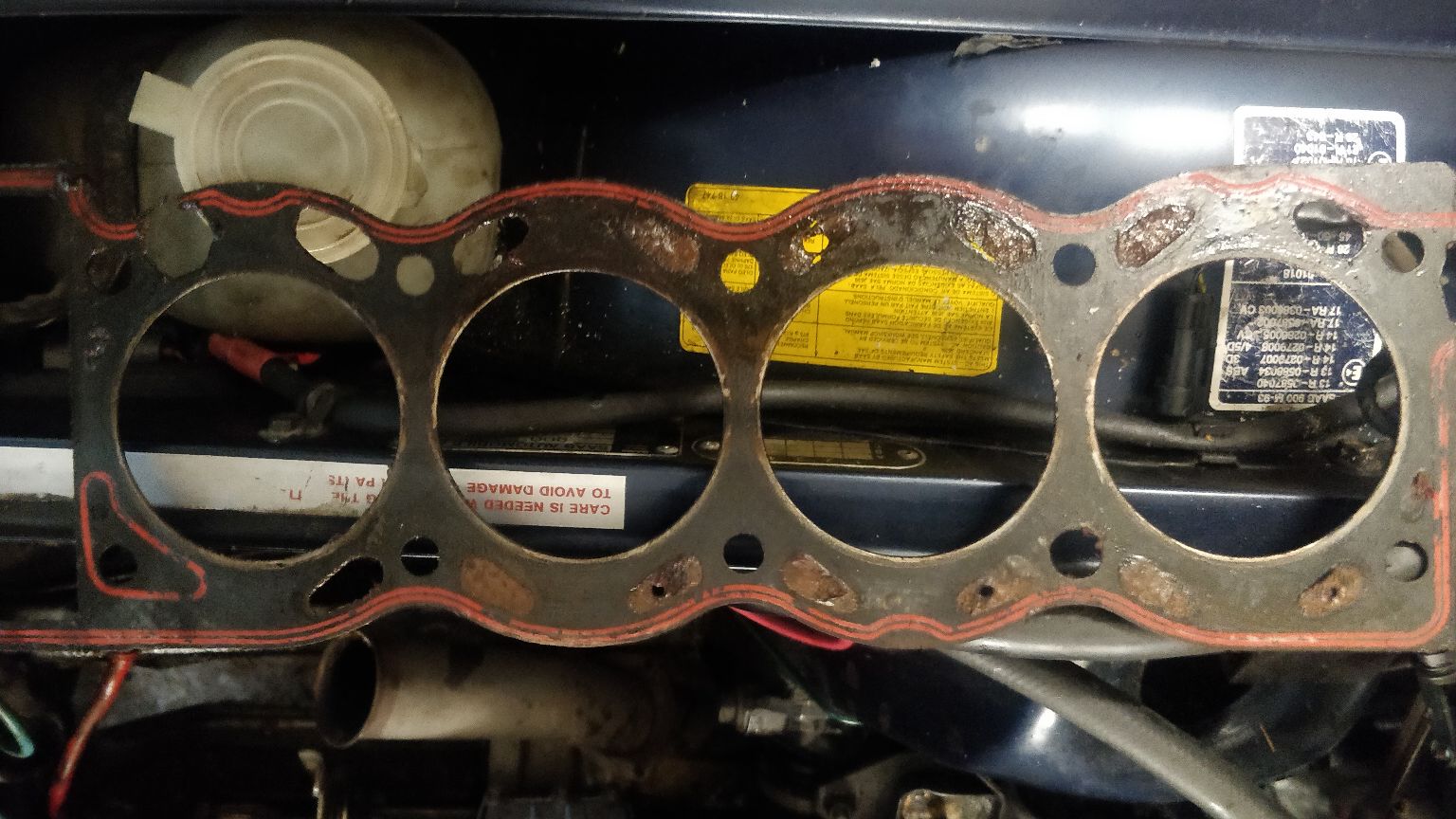

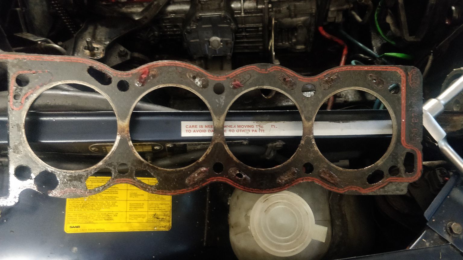

Mochte dann aber doch nicht das Bild der Kopfdichtung vorenthalten
So sahen die Dichtungen bei mir nach ca. 25
Jahren auch aus. :frown:

auch mit So einem netten Wasserkanal und den Überbränden über alle Stege.
Klar ist, warum 1 so schön blank ist und 2 und 3 beginnen blank zu werden.
4 war halt etwas fett.
Das war nicht die 1.Dichtung.
Diesmal wird nix geputzt, einfach mit ölverschmierten Händen zusammenstecken.

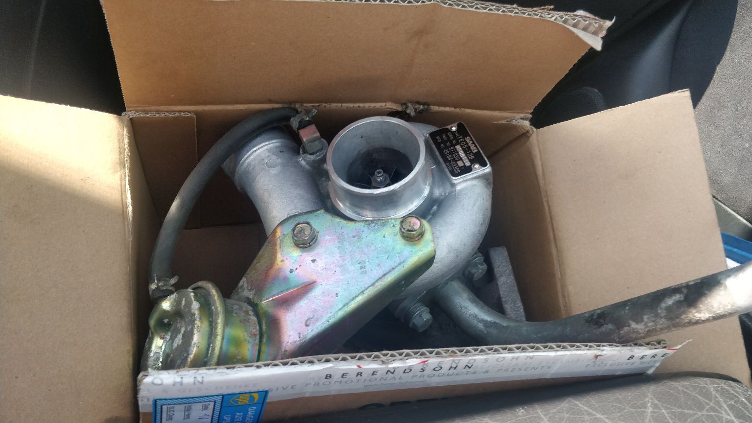

ich hoffe ich bekomme einen vernünftigen TE05
Nen Garrett hab ich ja, mit gleichem Setup würde es mich interessieren.
Den jetzigen Lader werde ich mir fertig machen, leider dauert das jetzt aber ca. 2 Monate mit den Teilen und exorbitante teuer.
Alles schnell verfügbare würde Änderungen Richtung Abgasanlage erforderlich machen, dat Teil soll aber erst mal funktionieren.

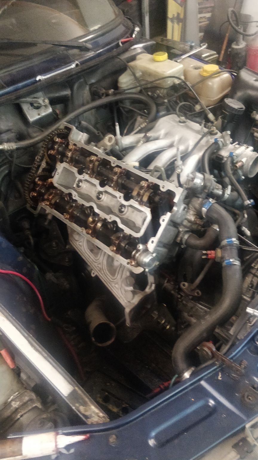

[ATTACH]179589[/ATTACH]
jetzt nichts, wie zum Auto
Viel Erfolg.
irgendwann muß ja Mal gut sein, gefühlt hab ich schon den nächsten HU Termin.
Drin ist er, ordentlich ölbefüllt, Getz erst mal ein Päuschen im Garten, eine rauchen und nen Blondes.
Du hast jetzt ha nun fast alle aufwendigen Dinge erledigt. Irgendwann fährt er dann einfach. :ciao:
Viel Erfolg
Frank
