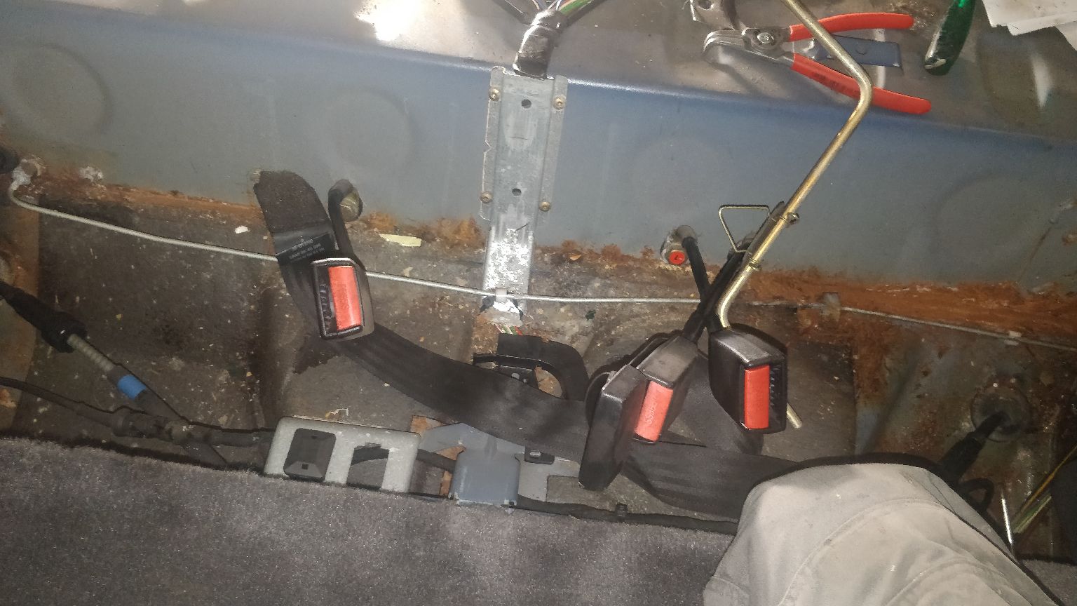

Da ob Arbeit die Zeit des Abends knapp ist, grad weil man dann auch früh raus muss, habe ich heute weiter nach vorn innen entkernt.

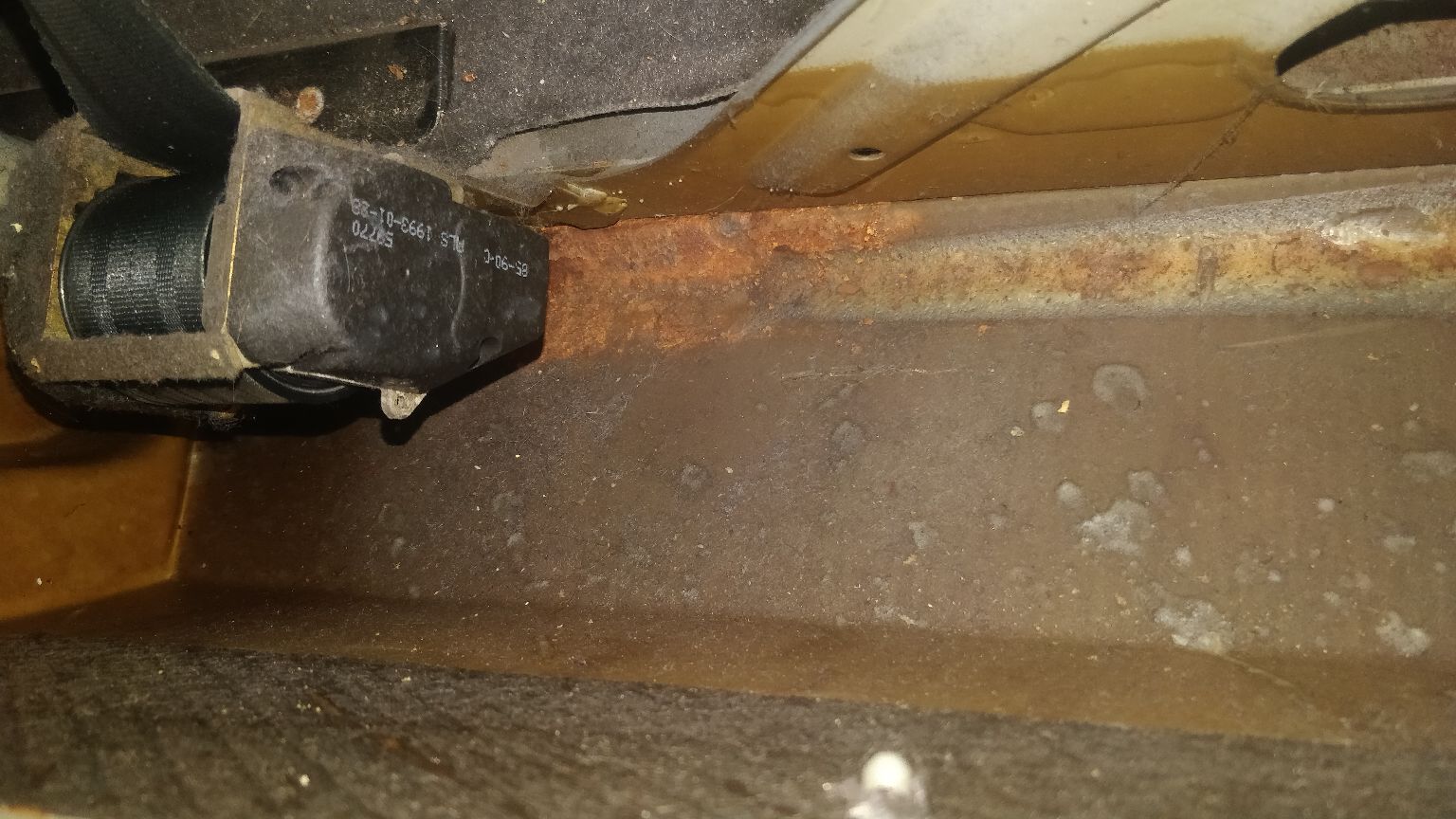

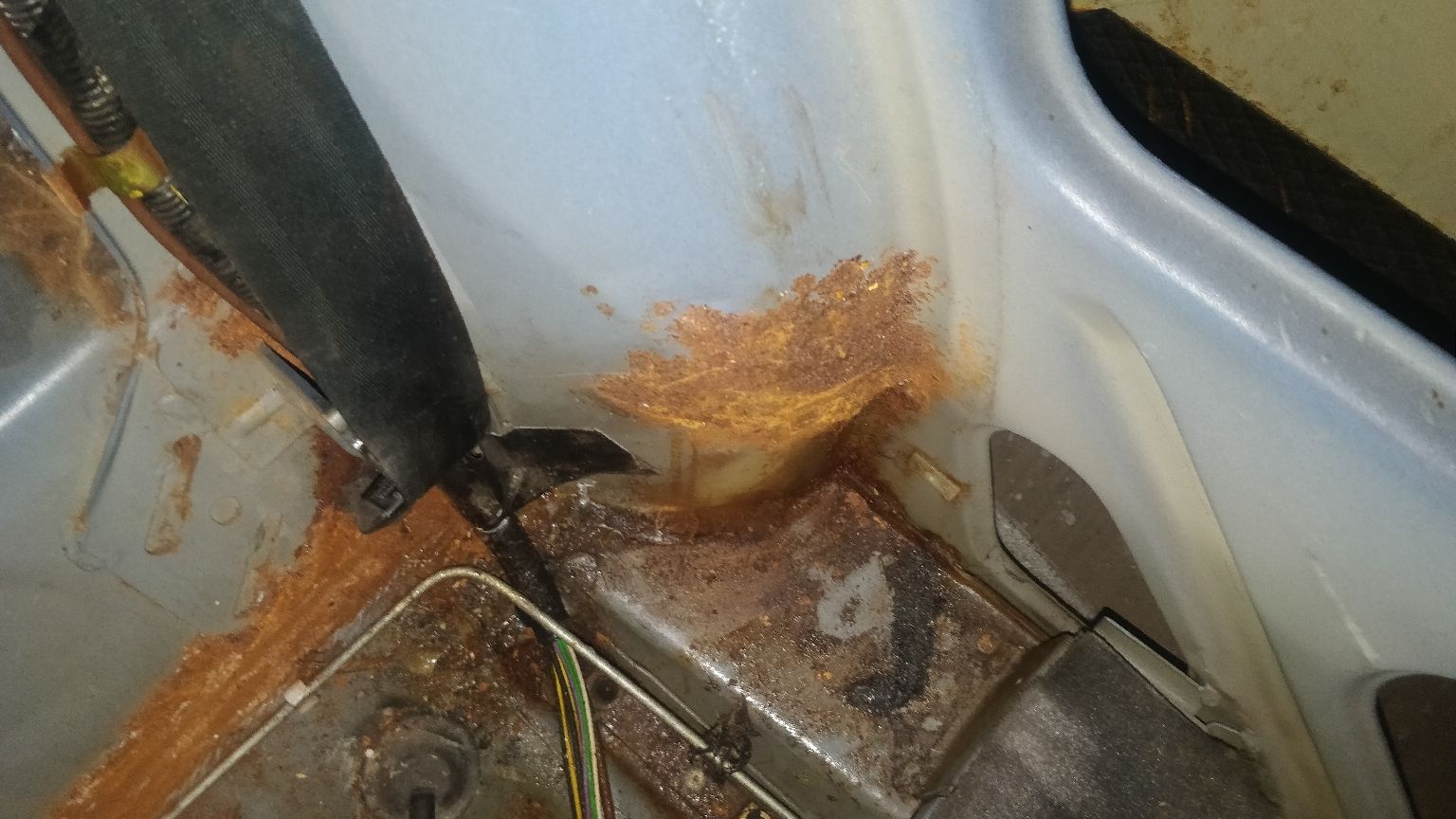

Die bessere Hälfte Tina ist früher zu Hause und hatte den Auftrag Sitz und seitenverkleidunden hinten zu entfernen. Das hat sie auch bestens getan.

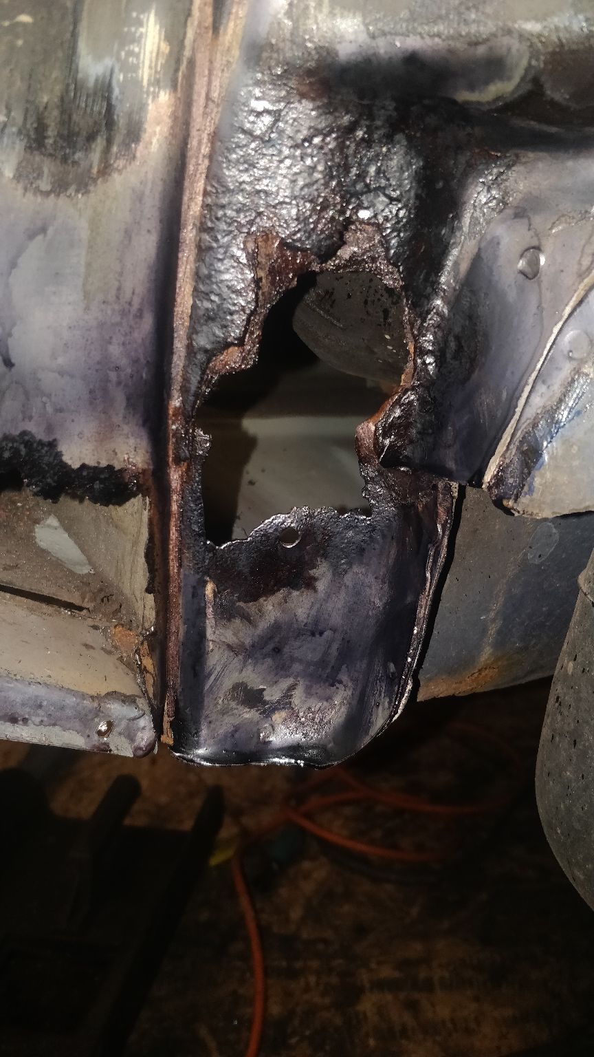

Ich habe dann noch die Rücklehne entclipst.

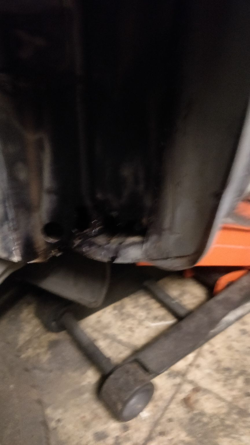

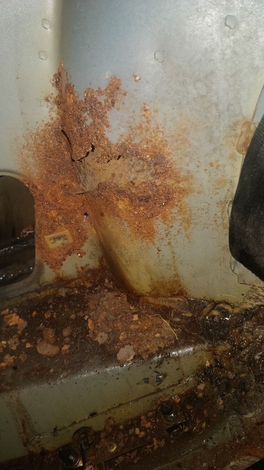

Fazit, das Ding wurde wirklich zu lange von den hinteren Rädern mit Wasser geflutet.
linker Seitenkasten zur Tür ist durch.
Gleiches Inneres Radhaus beidseitig vorn zur Dämpferstebe.
Alles unterm Sitz sehr stark oberflächlig gerostet.
Tina sagte schon, "wenn Du das sieht, hast Du keine Lust mehr".
Und ich sagte ja bereits, es gibt keinen Weg zurück..
Ich muß halt meine zeitliche Einschätzung revidieren.
3 Samstage.
Die Tina vermerkte noch, "das Auto hat eine sehr schöne Farbe, das schimmert im Licht unterschiedlich", ich finde, es ist blau.
Der wird mein Karrosseribau Gesellenstück.

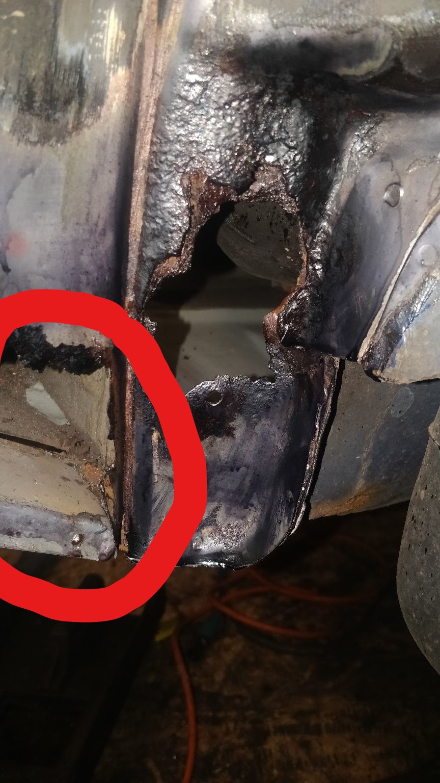

Und weil Bilder immer gern gesehen sind, hier eine Zusammenstellung frei los.
Auch das mit meinen verflextem unteren Seitenteil, egal, ich finde das sieht innen jetzt gut aus.
Mit 1,5mm Blech nochmal neu zu machen,hatte ich echt keine Lust.
Versiegeln und das hält Jahre weiter.
Alles weitere entscheide ich spontan

Puh, hatte der Wagen mal im Hochwasser gestanden?
Alles unterhalb Schwelleroberkante scheint spannend zu sein... :biggrin:
Ja, jetzt hast du schon soviel gemacht. Den Rest schaffst du auch noch. Das wird! :top:
Eijei eijeijei...
Ich könnte das (mit Hund, Pferden, als häuslicher Küchenmeister etc.) in 2 Jahren vielleicht hinkriegen. Rangehen und durchziehen ist da die beste Herangehensweise. Ich wünsche Dir, dass Du stolz auf das Ergebnis sein darfst - von Tinas Gnaden ;)
Nein, nein, der Grund ist offensichtlich,
permanent Wasser von den hinteren Rädern.
Das dann immer mehr mit jeder Durchrostung.

Das sieht so aus. Nur fragt man sich, bei wie vielen HU's dieses Autos ein blinder Prüfer am Werk war :confused:
Ohne das Loch im Kofferraumboden,wäre es nicht aufgefallen, Blech draufgebraten, der hätte 2 Jahre einfacher bekommen, als ich es jetzt bewekrstellige.

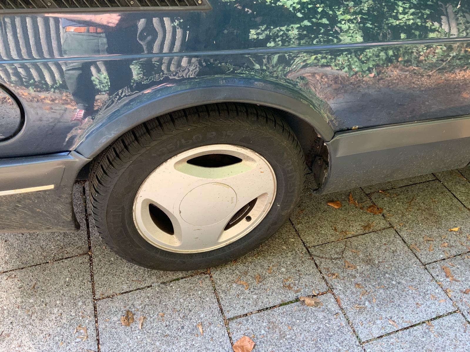

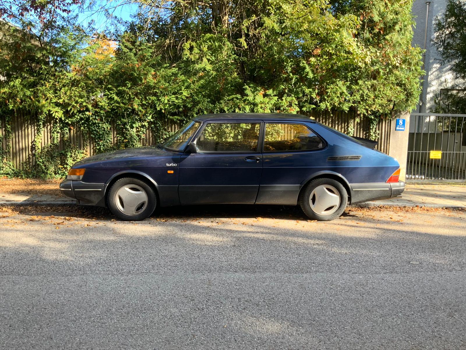

Einfach mal Bilder dieses späten 93ers auf die ich gekauft habe.
Und dann sieht man den rechten Radlauf real.
Sicherlich wäre dieser in anderer Hand zerlegt worden, Ich habe das erst einmal gemacht, war ein Sunbeach mit kaputem Flexstück im Hosenrohr vor dem Kat.
23 Monate Resttüv, selbst erreicht, aber froh diesen Augenkrebs wegzukriegen.
Und es war nur das 19 Euro Flexstück:biggrin:
Diesen wird mir keiner vom Zustand Tod reden

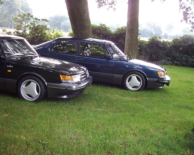

Top macht’s Du das. Du hättest sogar den 91iger RHD 16S und den 89iger 16S hinbekommen ./. die ich durchgerostet nach dem Schlachten sofort auf den Schrott geschoben habe. Weil ich sowas wie Du niemals Schweißen könnte und es als Fremdarbeit unbezahlbar wäre.
Ich denke aber wie Du das viele 900er Saab, insbesondere mit dem Aero-Kit, massiv Rost an diesen Ecken haben und die Besitzer es (zum Glück? ) nicht ahnen. Und natürlich habe ich meinen blauen 92iger DI-S damals, 2004, auch blind & günstig in der Bucht gekauft ...: und dann war alles vorne so rostig ... das mein Karosseriebau-Kumpel die ganze Front abgetrennt hat :eek:. Der Wagen hatte als junger Wagen einen Frontschaden und wurde im Saab-Zentrum für 19.400 DM instand gesetzt. Leider schlecht - denn als ich den damals 12 Jahre alten Wagen dann genau ansah kam überall im Frontwagen der Gammel durch. Also eine abgetrennte und gestrahlte Front eingeschweißt. Jetzt ist das 16 Jahre her und der (zugegebenerweise Stand-Putz-Saab) hat null Rost.

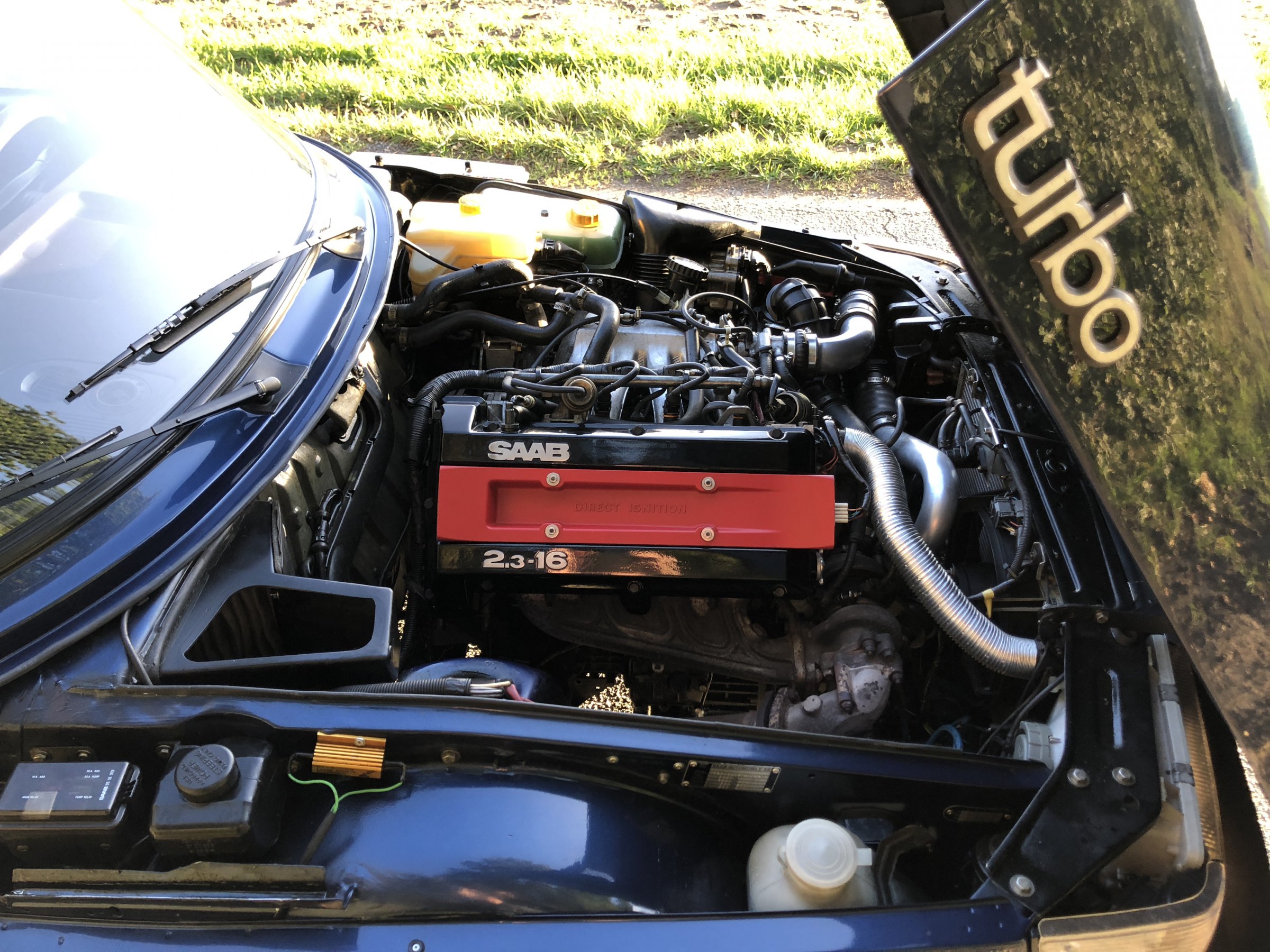

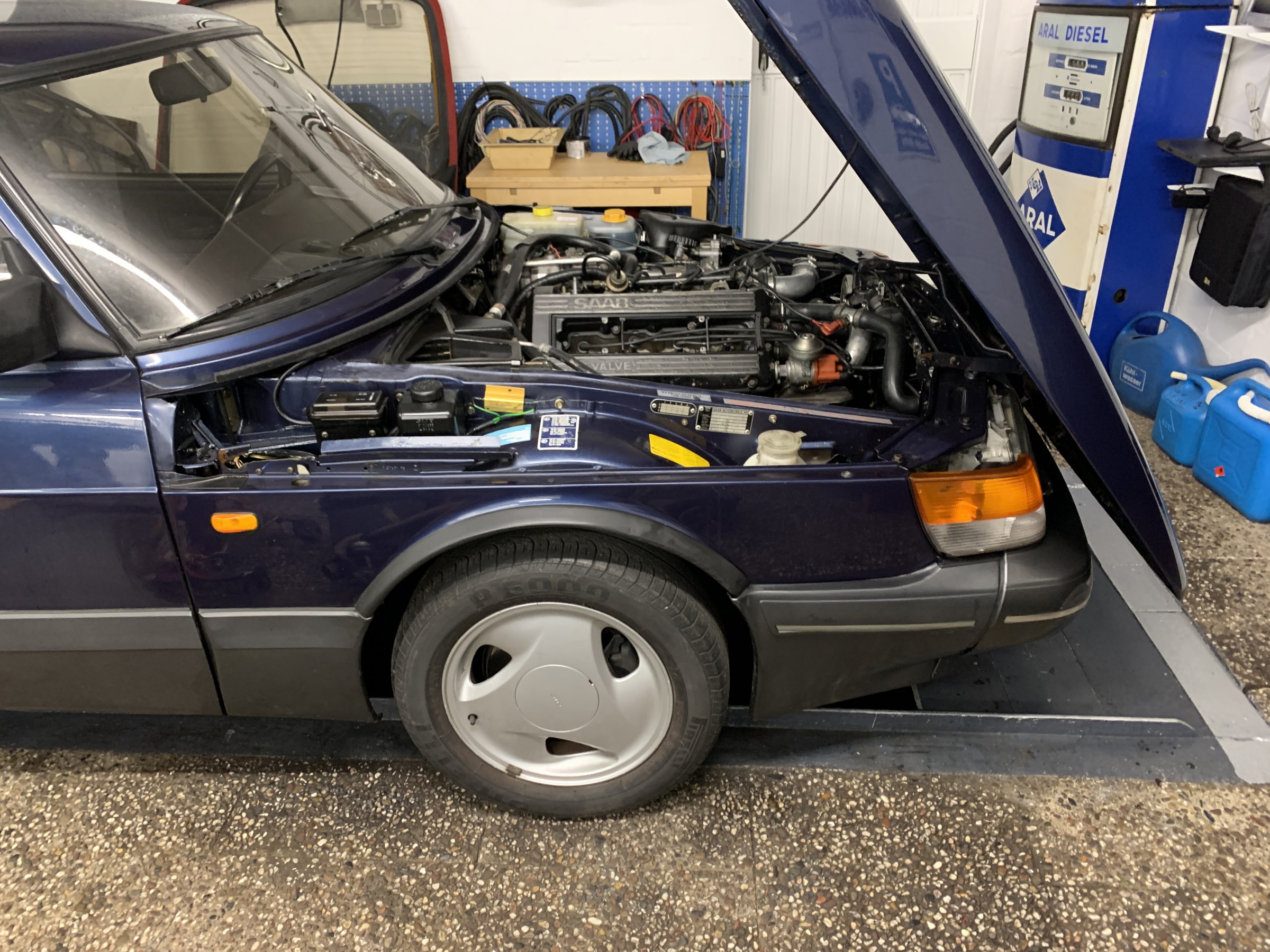

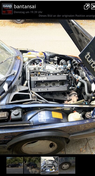

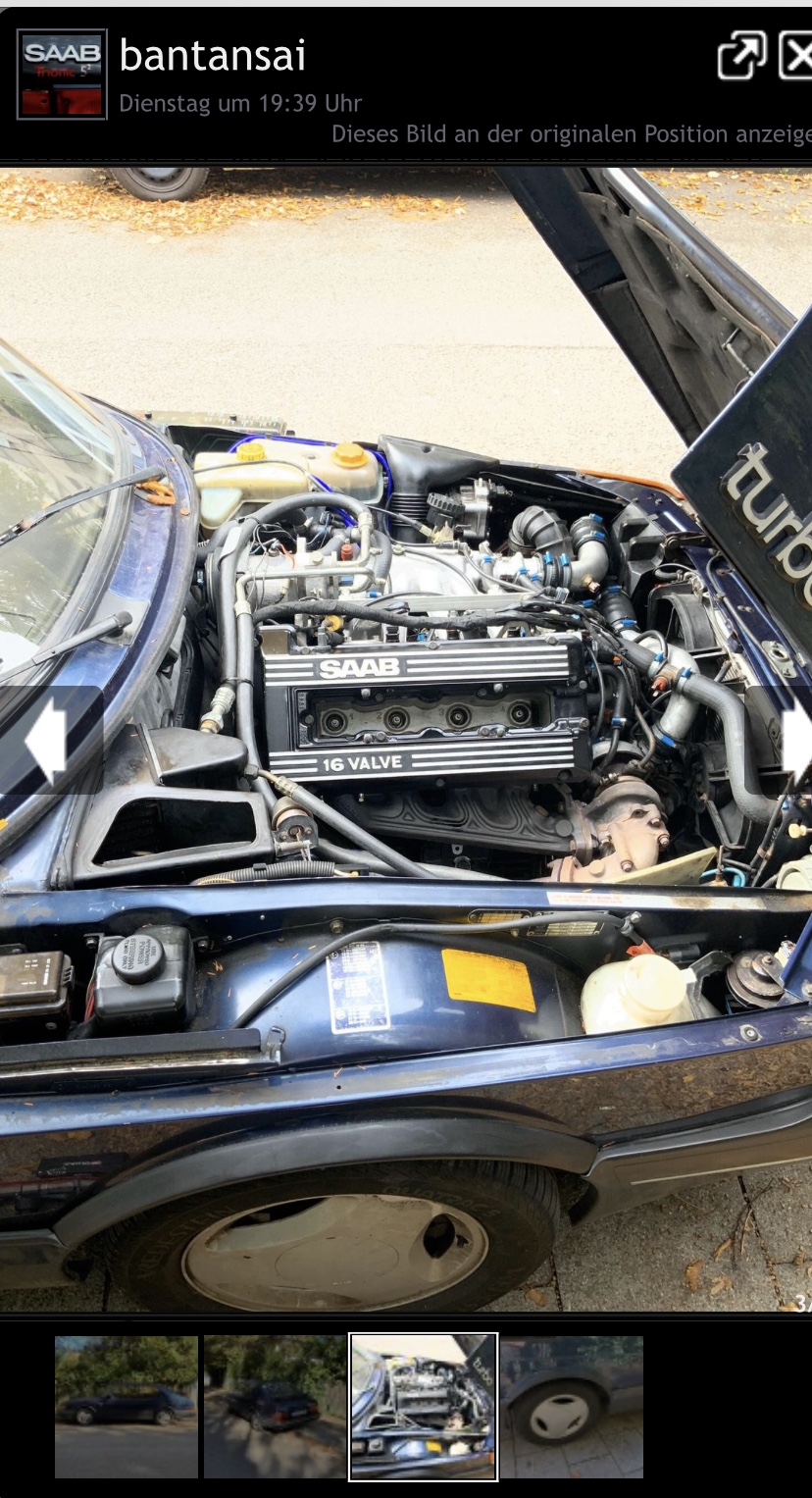

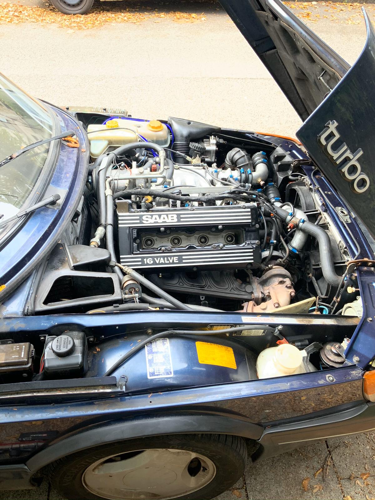

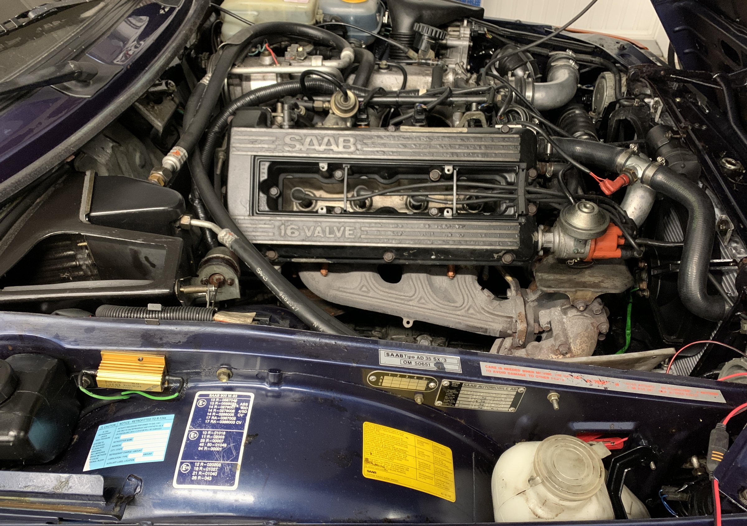

Mein blauer Scheunenfund-Vetter im Vergleich. Hast Du einen anderen Turbolader ? Die Turbine sieht „dicker“ aus bei Dir.
Deine blau markierten Schwedenschellen fallen richtig auf.:top: Wenn Du Steuergeröte und Peripherie montiert hast - wäre es spannend zu sehen wie Du es lösen wirst ! :rolleyes:
Deine klassischen Aeros waren immer noch besonders schön & zeitlos - mag meine Gurkenhobel nur so mäßig.

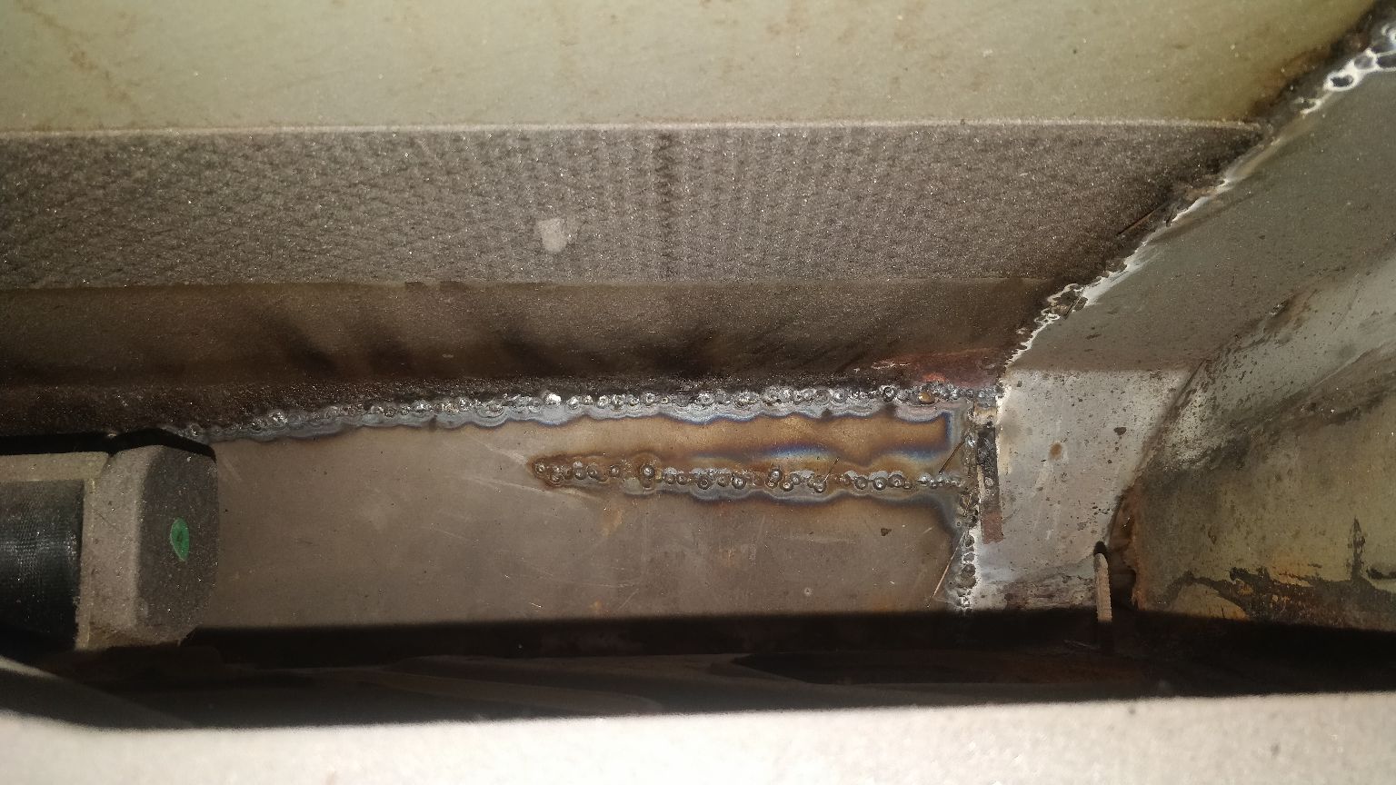

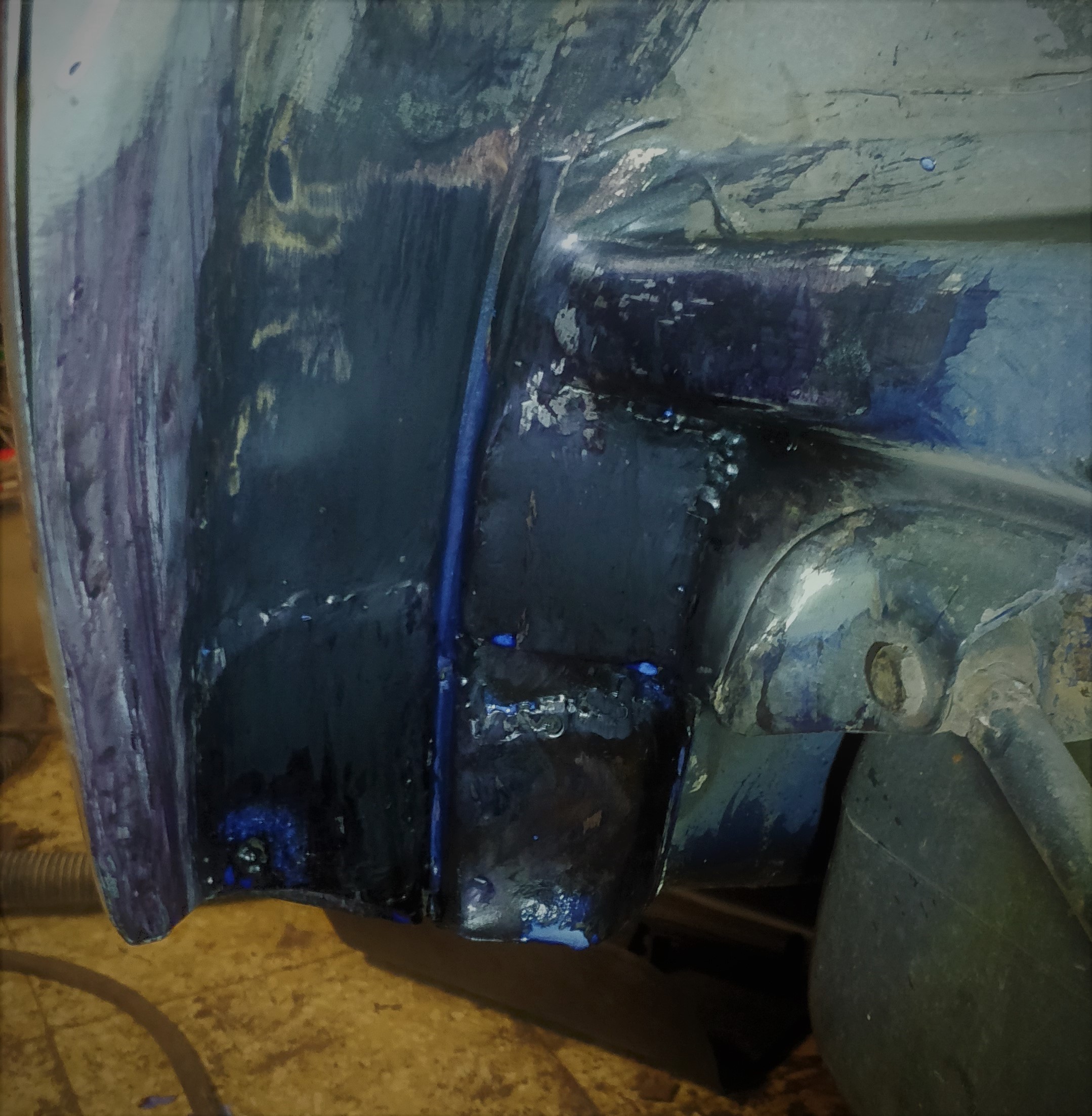

So jetzt die Bilder des hinteren linken Laufes.
Mit Beschischtung wird es OK sein.
Zwei Fette Löcher vorher:InkedIMG_20200218_193034_compress26_LI.thumb.jpg.573984a3f7ecfbfe08f3280b63ff1361.jpg
jetzt so: radlaufinnenrechts.thumb.jpg.4f4828af8fb5eb3a6776e9b80d9e2280.jpg
