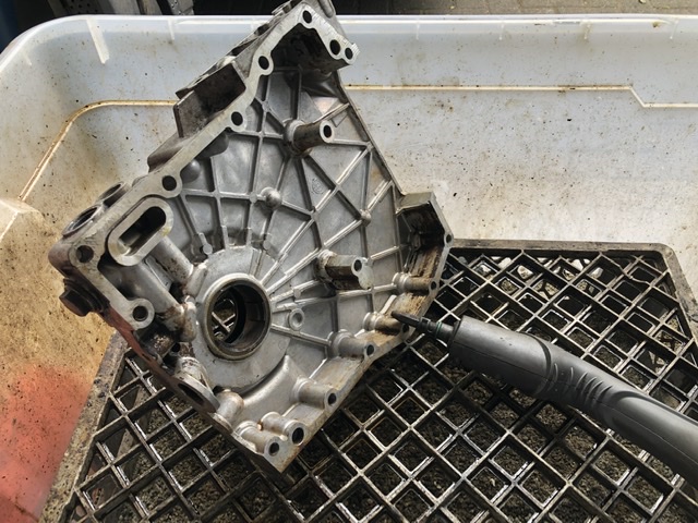

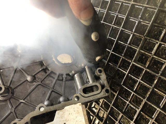

Ich hab heute nur gedampft (Innenseite Motorgehäuse!)

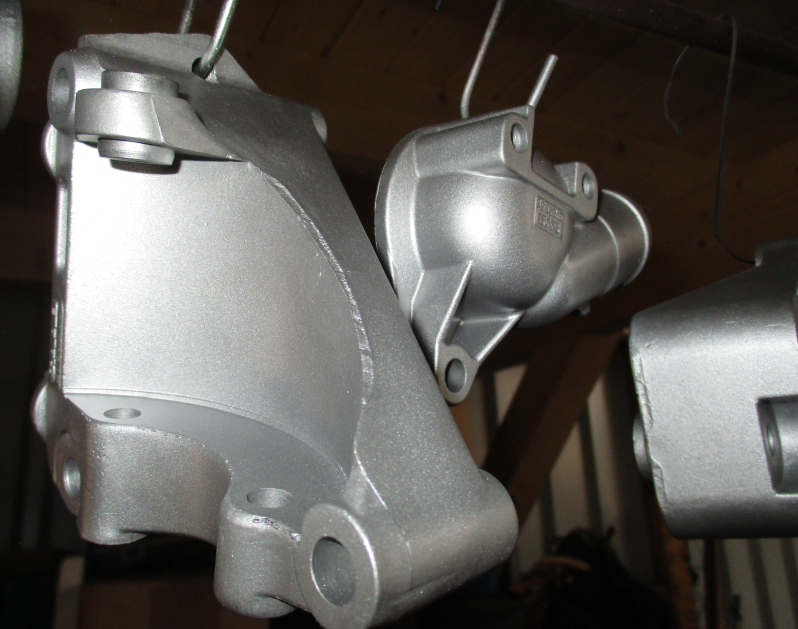

Strahltag :smile:
[ATTACH=full]182188[/ATTACH]
[ATTACH=full]182187[/ATTACH]
Das glaub ich. Von einem Ohr zum andern!
Top! :top:
So ein Dampfstrahler fehlt mir - aber da kein Wasseranschluss in meiner Halle ist, auch keine Option.

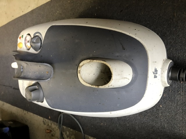

Fif, der fifige Aldi- Haushaltsdampfer anno 98 oder so. 1/2 Liter Wasser/ 20 min. Eher für Detailarbeiten ;)
Genau so einen hatte meine Mutter. Haben wir kürzlich leider entsorfen müssen, da nicht mehr funktional.
Ah so, danke, da muss ich doch glatt nochmal drüber nachdenken... :rolleyes:

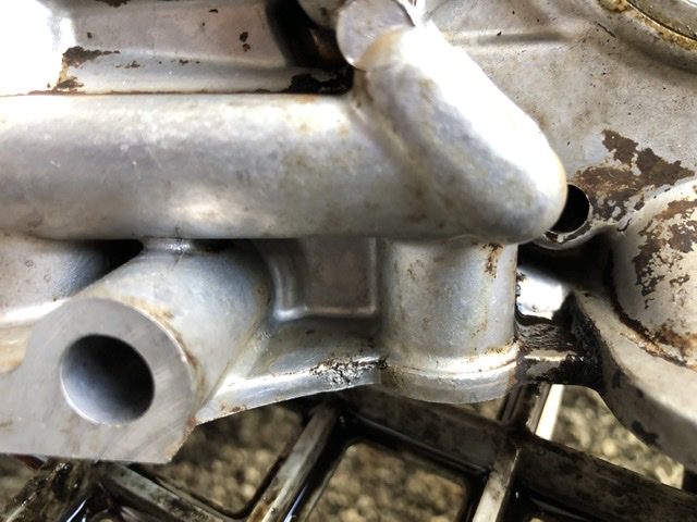

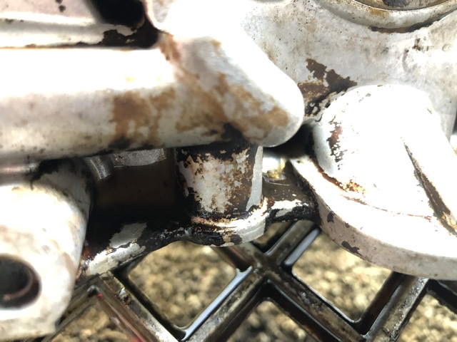

Ich löse erst mal mit einem Reiniger für Industrie- und Werkstattböden von Kärcher, so ziemlich mit dem Maximum gesetzlich zulässiger Tenside. Das funktioniert auf halbwegs ebenen Flächen auch gut mit richtigen Ölkrustren (Bürste), aber dort, wo so richtig Ölkohle in den Ritzen sitzt, braucht es zusätzlich Hitze und Abrasion, die man mit der Bürste gar nicht bis ins letzte Eck hinbekommt.
Ist halt das, was ich da habe und es macht einfach mehr Spaß, eine neue Maschine aus blitzeblanken Teilen aufzubauen ;)

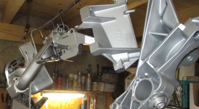

Bei mir war vorgestern auch Strahltag für den 9-5. :smile:
Sieht gut aus! Was verwendest du denn als Strahlgut?
