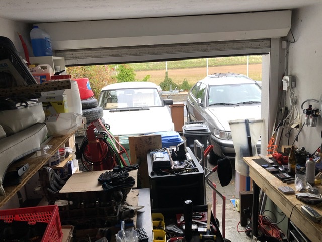

Heute war the ugly face of schraubing dran: wir haben den Speicher unserer Scheune aka Sattelkammer ausgeräumt und sauber gemacht. Bis vor 15 Jahren war das noch Hühnerstall und seit dem letzten Huhn war da keiner mehr oben.
Am 07.10. kommt noch der Dachdecker und dann sollen Blechteile, Sitze, langfristig weggelegte Ersatzteile und leichtes, aber sperriges Zeug da rein. 3,5. x 5,7 m, im Giebel knapp 3m hoch bei rund 80cm Drempelhöhe. Da sollte sich gut schichten lassen. Das wäre dann Standort Nr 4 [emoji3] aber gottlob nur 5min von zuhaus/Werkstatt.

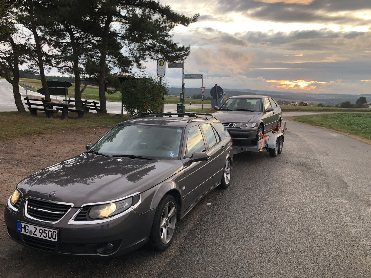

Gestern hat 'Another Shade of Grey' seine erste ausgiebigere Probefahrt absolviert. Wenn jetzt noch das Schaltgestänge gerichtet ist und ein feuchter Scheinwerfer gegen einen trockenen aus dem Fundus getauscht ist, kann er zum Tüv und wird anschließend in Dienst gestellt.
(Saublöd, wenn der Rückwärtsgang nur mit viel Zureden rein geht und man das beim Rangieren geflissentlich vergisst...)
Dringend zu erledigen ist die Finne auf dem Dach. Die ist gerissen und einiges des Regens der letzten Tage hat seinen Weg ins Innere des Autos gefunden. Nicht so gut...
Durchaus positiv überrascht bin ich davon, wie munter und elastisch der 150PS Turbo zur Sache geht. Noch mehr aber über den Verbrauch: Über rund 150 km unter 9 Litern, bei keineswegs sonderlich bemühter Fahrweise.

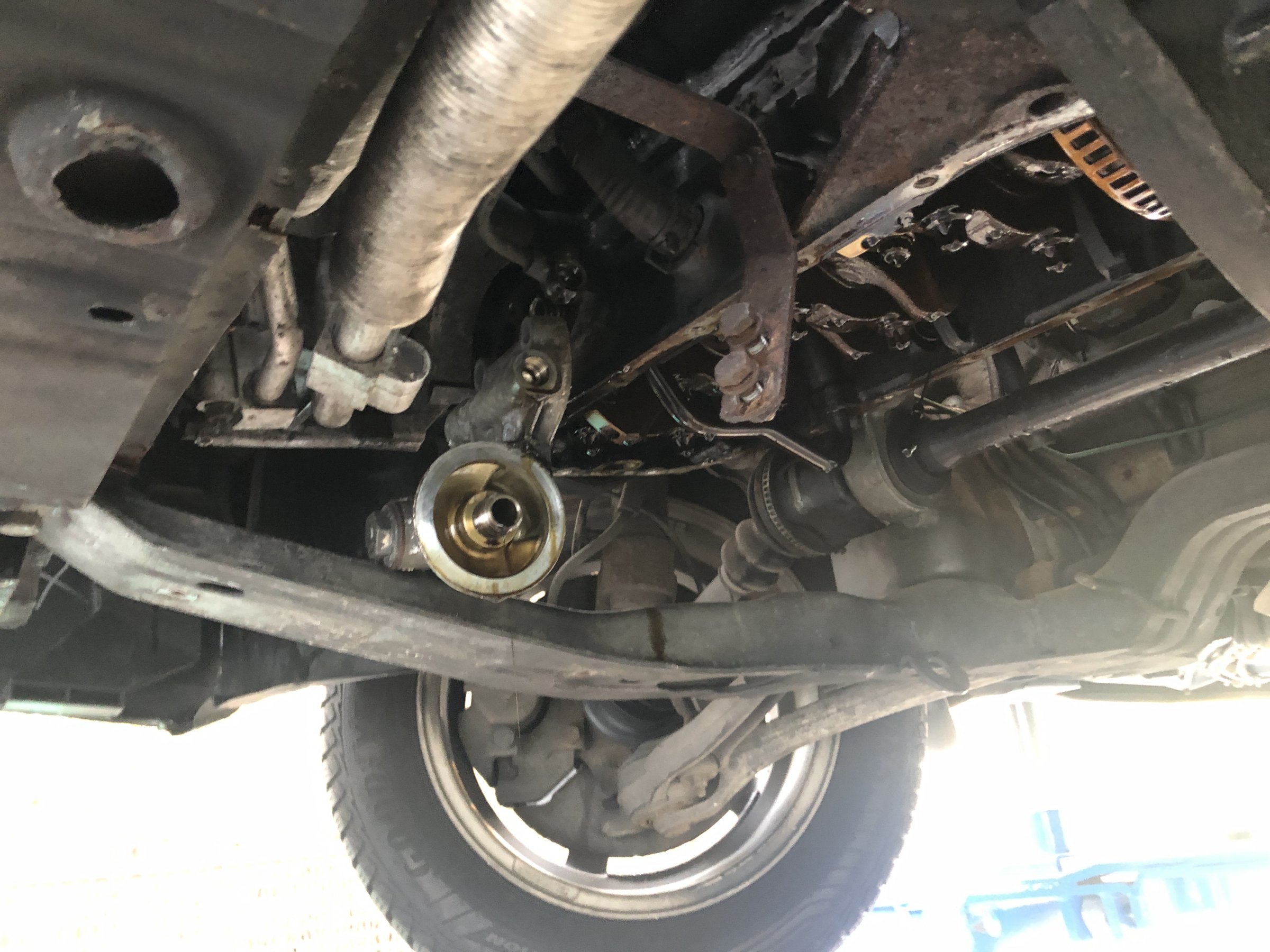

Hier simma wida im Ölparadies bei Kaiserwetter:Muss zusehen, dass das Coupe endlich auf die Straße kommt. Ölsiebcheck stand jetzt noch aus. Heute die erste Ölwanne ausgebaut ohne den Hilfsrahmen zu lösen. Geht ja sowas von problemlos... Es reicht vollkommen, den Motor mit der Traverse vorn rechts ungefähr 5 cm anzuheben. Der Befund: N bissl was, aber nix absehbar lebensbedrohliches :)
Ja, das geht prima. Habe ich auch schon so gemacht, auf der Bühne sehr bequem zu arbeiten. Und gut mit dem Befund. Dann kann es ja jetzt bald losgehen mit fahren statt schrauben. :top:
