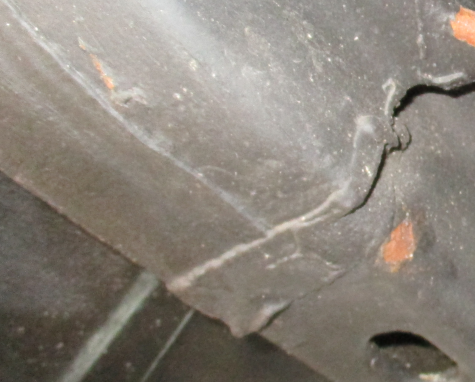

Bei meinem 9-5 bin ich vor Jahren schon an den bekannten Stellen an Motorhaube und Türen fündig geworden, kürzlich z.B. auch in den Radkästen und am vorderen Ende des Längsträgers:
Die Stelle sah vor dem Abkratzen so aus:
Ich bin aber davon weg, diese Stellen mit neuer Nahtdichtung zu versehen, auch wenn es erstmal schön und original aussieht - weil es darunter eben so schön unbeobachtet gammeln kann.
Und dass ich in den Dopplungen den Rost restlos beseitigen kann, die Illusion habe ich nicht!
Deswegen kommt da so gut es geht Owatrol rein (lange Pinselborsten, ggf. mit Druckluft reinblasen) und nur Brantho Korrux in mehreren Schichten drauf. Das schließt kleinere Falze auch gut, und wenn es doch darunter weiterrostet, kommt BK an der Stelle recht früh wieder hoch, und man kann unkompliziert nachbessern.
Und was mit BK dann nicht zu ist, kriegt Fluid Film rein (das zum Schluss sowieso drauf kommt).
Türen und Motorhaube sind so seither unauffällig - und hier hoffe ich auch, erstmal Ruhe zu haben.

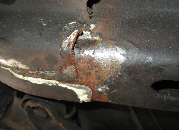

Ehmm, eben nicht gut. Unterwanderter Steinschlagschutz. Spannender Moment: Was kommt da zum Tageslicht? Deshalb: Versiegelungen immer auch mechanisch prüfen. Dabei kann man nichts kaputt machen, was nicht schon kaputt ist. Nur ranmüssen muss man dann halt (gleich) ;)
Nein, nicht nur, auch an der Stelle ist dick so eine Raupe Nahtdichtung drauf (gewesen).
Und gerade der Kram kann kapillar par excellence ;)
Ja nein, noch schlimmer. Da ist ein paar Millimeter breiter Spalt hinter, der oben offen ist. Die Dichtmasse bildet da also eine Tasche, in der sich Dreck und Feuchtigkeit sammeln. Ist bei unserem auch so. Erstaunlich, dass das nicht schlimmer rostet. Fehlkonstruktion.
Eben. Dichtmasse in Brocken oder, schlimmer noch, mit Kapillarrissen. Die erste sichtbare Rostblüte kann dann auch 10 cm weiter entstehen. Deshalb eben auch mechanisch prüfen, Haken oder Ahle rein und schauen, ob bzw. wo was aufgeht. Keine Angst, und wenn nix ist, einfach wieder zuschmieren ;)
Insgesamt ist das ja ein nachvollziehbares und beizeiten einfach zu lösendesProblem. Deshalb auch mein bebilderter Beitrag weiter oben :)
Nein, an der Stelle eben NICHT wieder zu machen. Die Dichtnaht ist fehl am Platz. Offen lassen damit Dreck und Feuchtigkeit raus können. Nur Rost entfernen und dann was kriechendes rein. Owatrol und Co. Dreck und Nässe können da nicht nur von hinten rein. Deshalb imho Fehlkonstruktion.

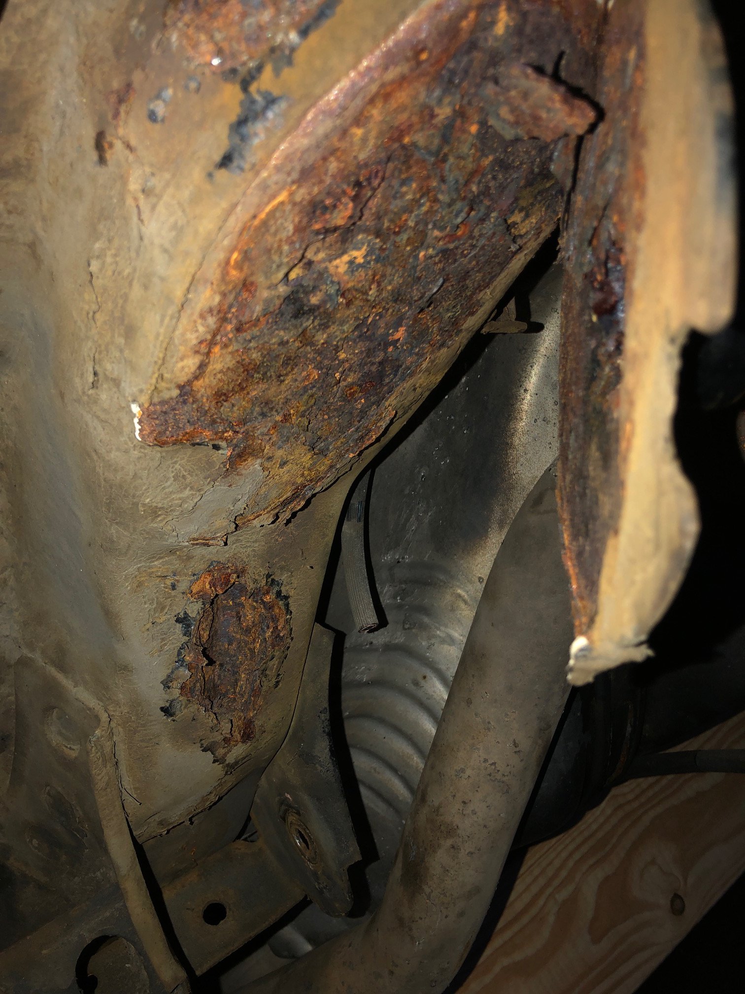

Dafür heute die Bremsanlage entleert und demontiert, das reicht an Sabbel für einen Tag. Die Hinterachse ist auch raus. Leider ist ein Stoßdämpferauge auf dem Bolzen festgerostet. Die Schraube nimmt die Buchse quasi mit und leider habe ich das erst bemerkt, nachdem ich die Aufnahme an der Achse dadurch schon um gut 5 mm geweitet hatte. Jetzt badet der Kram erst mal in WD40. Hoffe, ich krieg das noch zerstörungsfrei hin, denn sie sieht noch gut aus und soll gestrahlt und gepulvert i-wann ans Cabrio.
Nach dem Ausbau zeigte sich dann auch der ganze verheerende Umfang des Rostschadens am hinteren Längsträger. Unter dem (quasi schon losen) Federteller ist alles weggemockert:

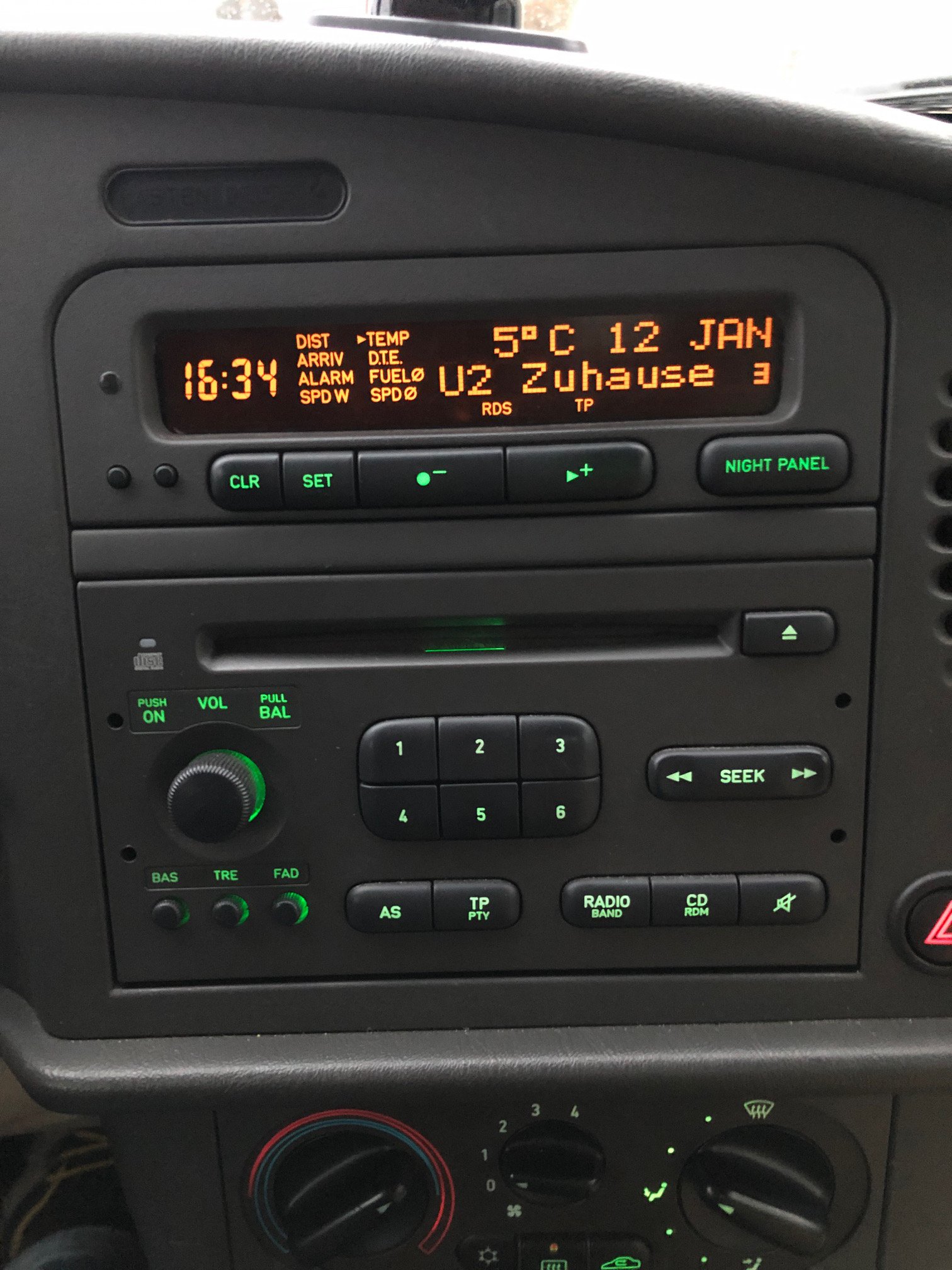

Die Kleine Prinzessin hat wieder ein Original-Radio und obendrein ein fehlerfreies SID2 spendiert bekommen. (ging problemlos auch mit nicht-geschiedenem Alt-Radio)
Leider war der Getränkehalter in früherer Zeit mal einem DIN2-Radio zum Opfer gefallen, und sowohl der 2000er Aero als auch der 2002er Schlachter haben da nur eine Blende. Der Träger entspricht aber dem mit Getränkehalter und dessen Innereien sind noch alle da. Mal sehen, ob ich das wieder zusammen bekomme. Das kommt, wenn das Holz-Armaturenbrett aus dem Aero in das Cabrio wandert und das Carbonteil aus dem Schlachter in den Aero. Letzteres muss nur erst mal neu verklebt werden...
Und die Prinzessin zeigt sogar an das sie "Zuhause" ist. :-)
