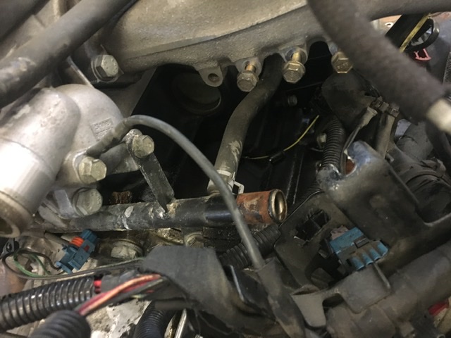

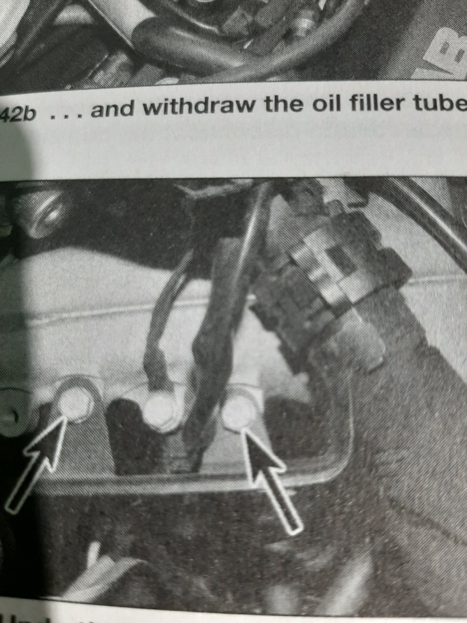

Ist das die Masse von der Ansaugbrücke ?
in der Mitte zwischen den beiden Schrauben?
Muss die drosselklappe aufgehen wenn ich manuell am Auszug ziehe ?
wie erkenne ich das er in der Limp home Mode ist ?
ja und dann gibt es noch die am Thermostatgehäuse.....
aber wie gesagt, wenn Du nur prüfen willst, ob die Masse irgendwo fehlt, kannst Du das mit einem Starthilfekabel prüfen und einfach von Minus (wenn nicht verpolt) an die Ansaugbrücke oder /und das Thermostatgehäuse legen..... springt er dann an, weißt Du du hast ein Masseproblem
