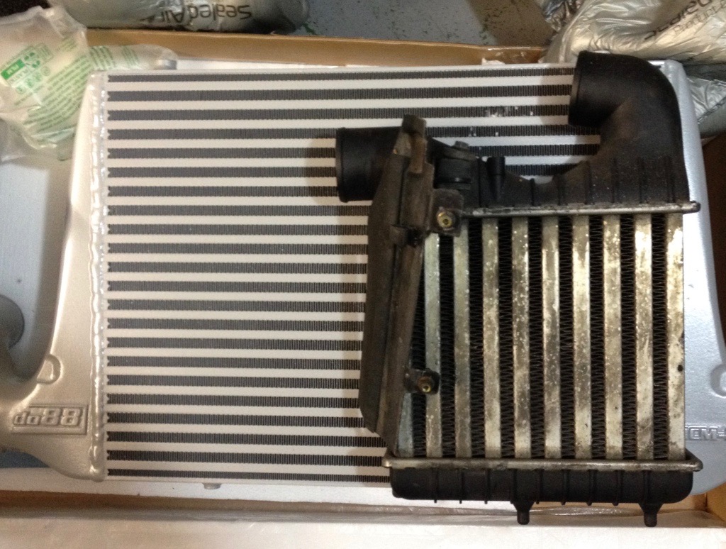

Ohne hier eine Philosophie-Diskussion lostreten zu wollen, bin ich da anderer Meinung. Der Serien-LLK sitzt, wie schon in #6 erwähnt, an einer ungünstigen Stelle und ist auch nicht besonders groß.Bei hohen Außentemperaturen (gerade im Sommer) liefert der erwähnte Do88-LLK dauerhaft kühlere Ladeluft und sorgt somit letztendlich auch mehr Leistung. Auch wenn das Auto sich ansonsten im kompletten Serientrimm befindet.
Das Foto hier zeigt den Unterschied schon recht klar (zumal der Do88 auch wirklich IM Luftstrom sitzt und nicht hinter dem Scheinwerfer...).
