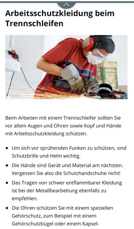

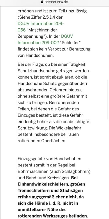

https://www.komnet.nrw.de/_sitetools/dialog/29206
Die Berufsgenossenschaften beurteilen Bohrer wie Du. Einzugsgefahr ! Den Trennschleifer allerdings nicht ... ist immer eine Abwägung ... verstehe Deine Bedenken.
Ja, am End ist alles relativ.
Ich hab immer Tritte kassiert für Handschuhe beim Flexen.
Wenn du einmal miterlebst, wie eine Trennscheibe in ein Hand (ohne Handschuhe) reingeht....dann überdenkt Du das evtl....
Handschuhe machen beim Flexen schon Sinn. Da bleibt man im Leben nicht am "Futter" hängen wie es bei der Bohrmaschine oder Drehbank passieren kann.
Solange getrennt wird gebe ich euch recht (habe halt einen gewissen "Drill" drin).
Mit der Zopfbürste allerdings siehts wieder anders aus.
Allerdings ist eine Stahlscheibe relativ ungeeignet zum Fleisch schneiden und wenn dies doch gelingt, dann hilft der Handschuh höchstens , nachher die Fetzen zusammen zu halten.
Den Sinn sehe ich eher im Abhalten von zT glühendem Abrieb, der sich relativ renitent in die Haut reinsetzt und dann wochenlang nervt, bis er raus oder reinwächst.
