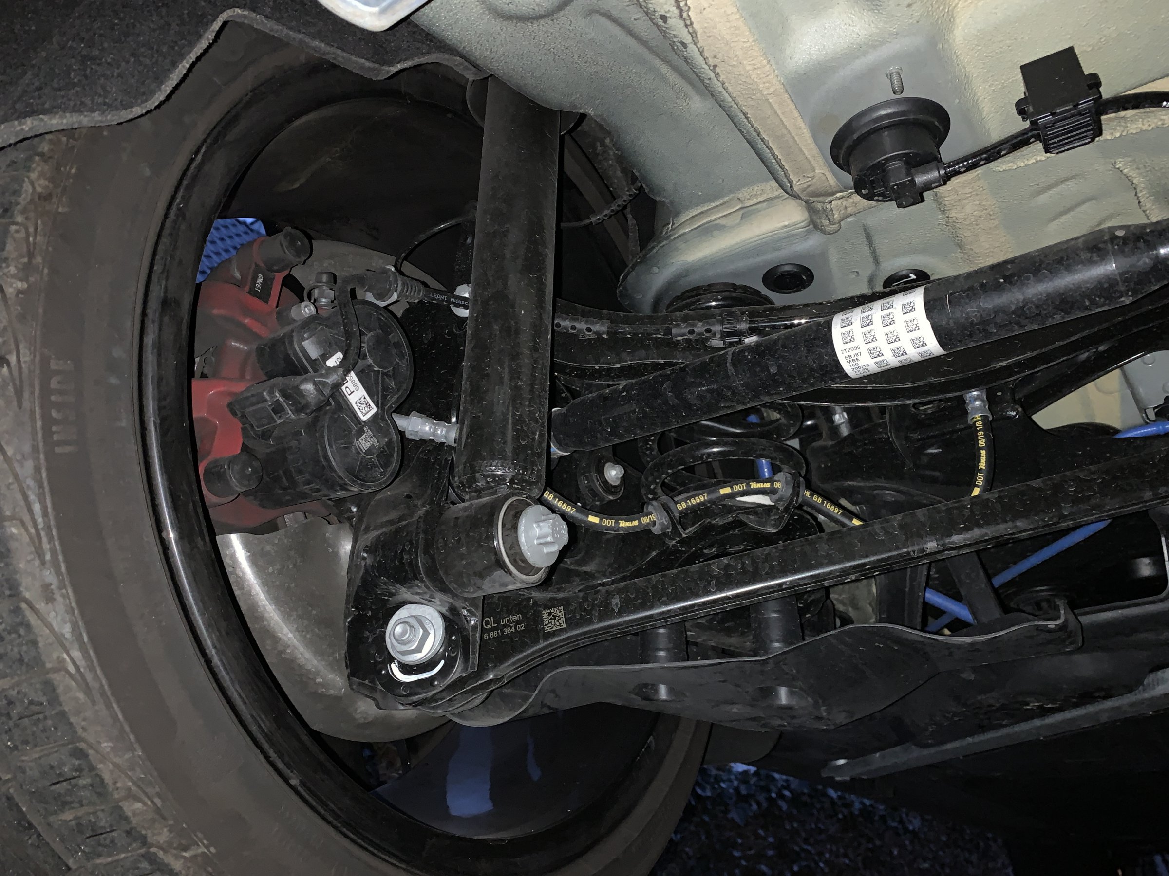

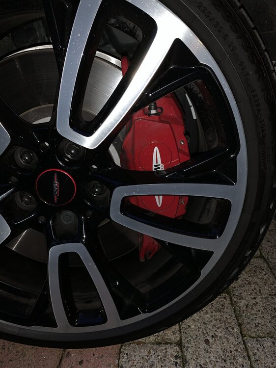

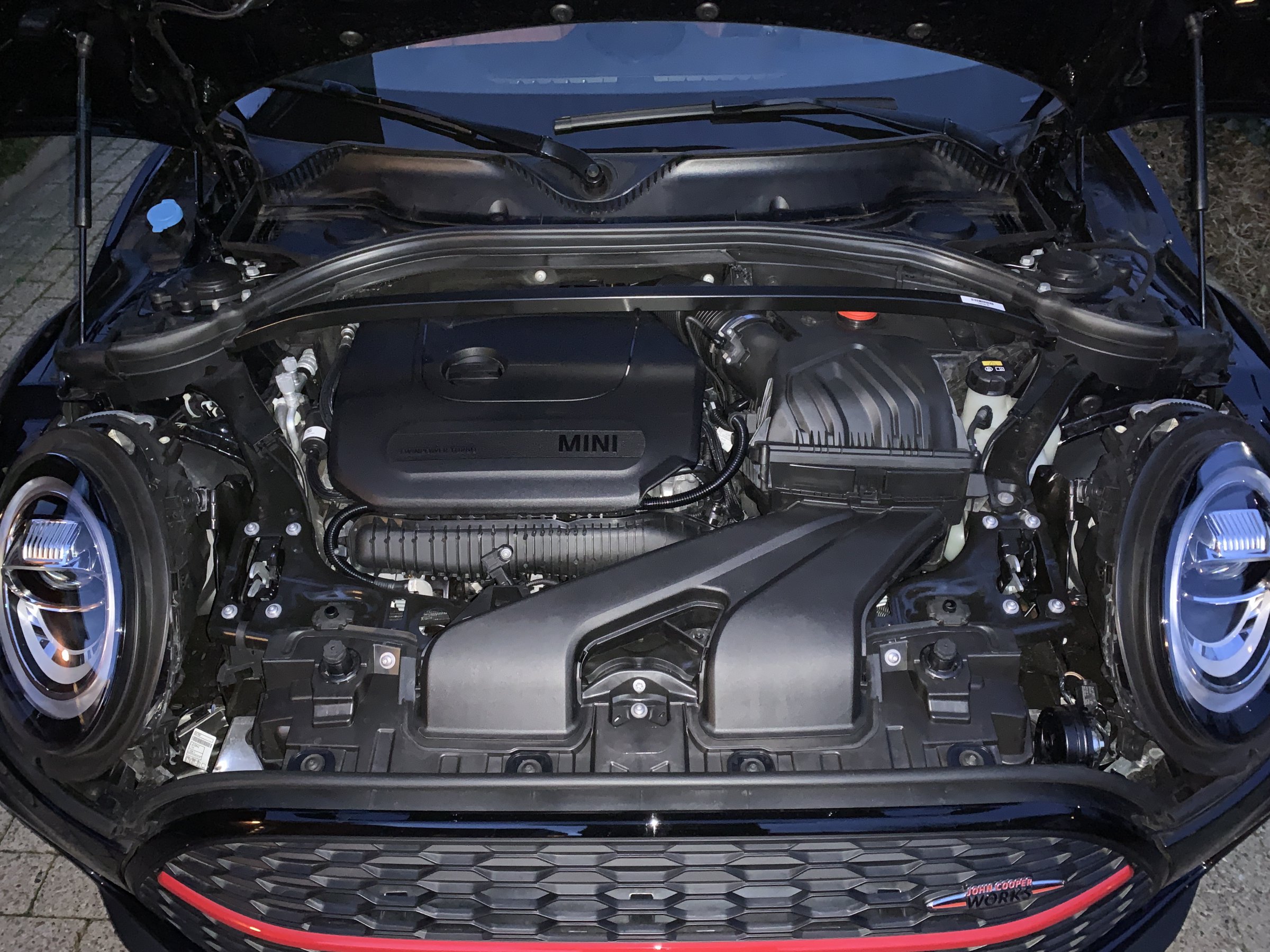

Ich bin erleichtert dass ich nicht der Einzige bin der es so unromantisch sachlich sieht. Seit meine Frau den BMW Ölbrenner gegen einen Mini-Benziner eingetauscht bin ich eh damit durch, meine alten tollen SAAB zu verheizen. „Schlimm“ wie ein moderner Kleinwagen mit 2l und nichtssagendem Motorraum auf soviel Leistung kommen kann. Die Schlacht ist verloren ... einfach die alten SAAB genießen und andere Autos kaputt fahren. Mein 9-5 Aero ist genau für sowas da .... incl. der zwei Gebrauchtmotoren in Reserve.

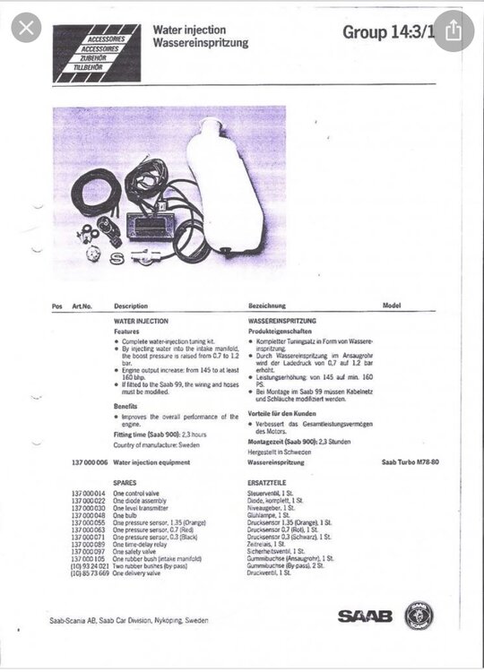

Ich habe die Einbauanleitung der Wassereinspritzung für den Saab 99. Muss ich am WE scannen und hier einstellen. Das es für den 900 (im Bild turbo S) sowas gab wusste ich nicht. Könntest Du den Prospekt einstellen ? Krame meinen auch raus. Hier ein Link ... aber schwer zu lesen : https://archive.org/details/VatteninsprutningSaab99900/page/n1

Hallo Hagman,
die verlinkte Anleitung entspricht in etwa auch der mir vorliegenden, meine ist halt in Schwedisch und Englisch abgefasst und stammt lt. Copyright aus dem Jahr 1983
Wer Interesse hat möge sich melden, oder mir Hilfestellung beim Einstellen geben.
