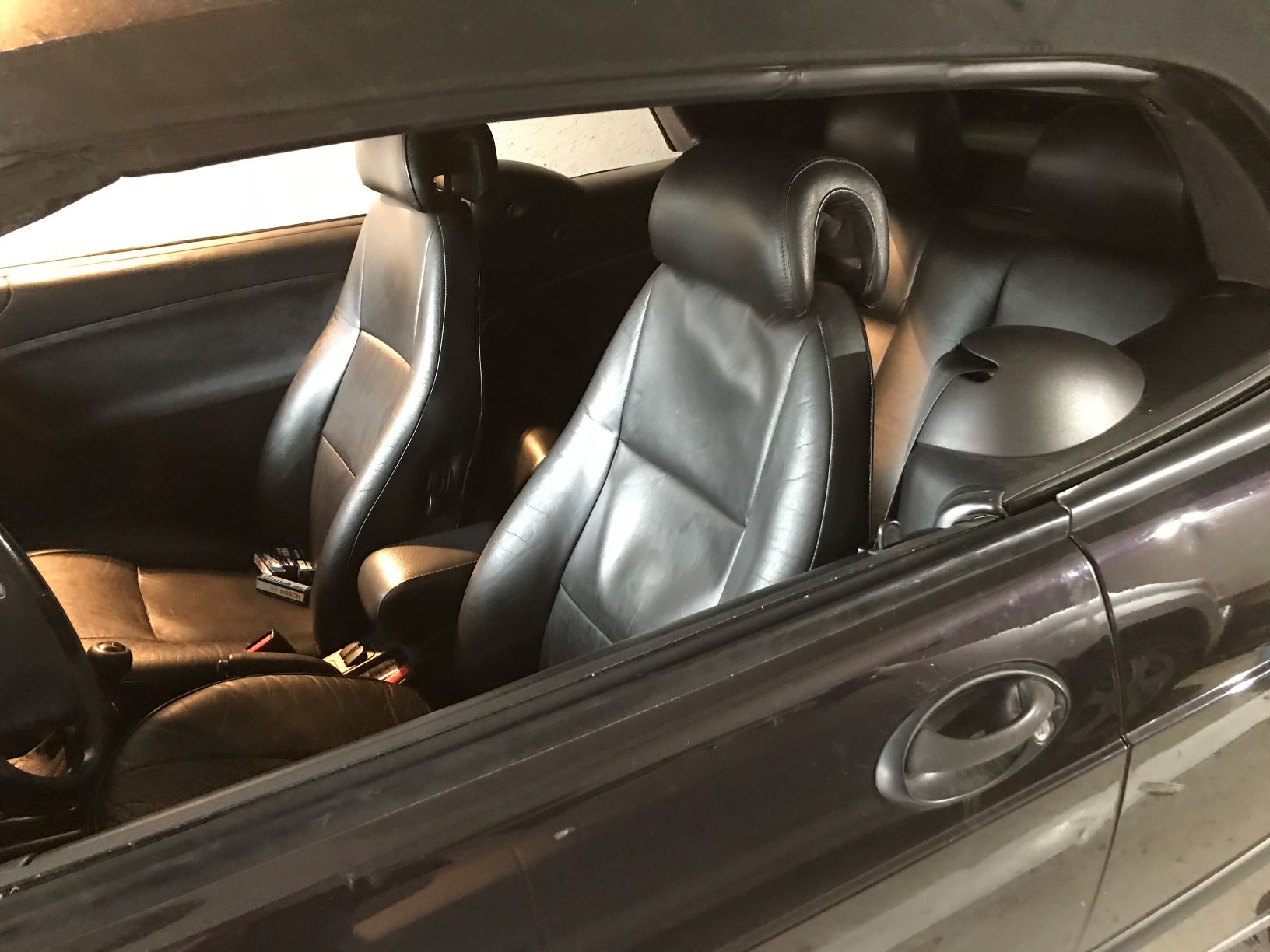

In den letzt zweieinhalb Tagen habe ich mir ca 16 Stunden Zeit genommen.
Die Sitze mit Lederfarbe(nur Fahrsitz),Lederreiniger und Lederpflege behandelt.
Entrümpelt vieles gefunden, sogar die fehlende hintere Leseleuchte.

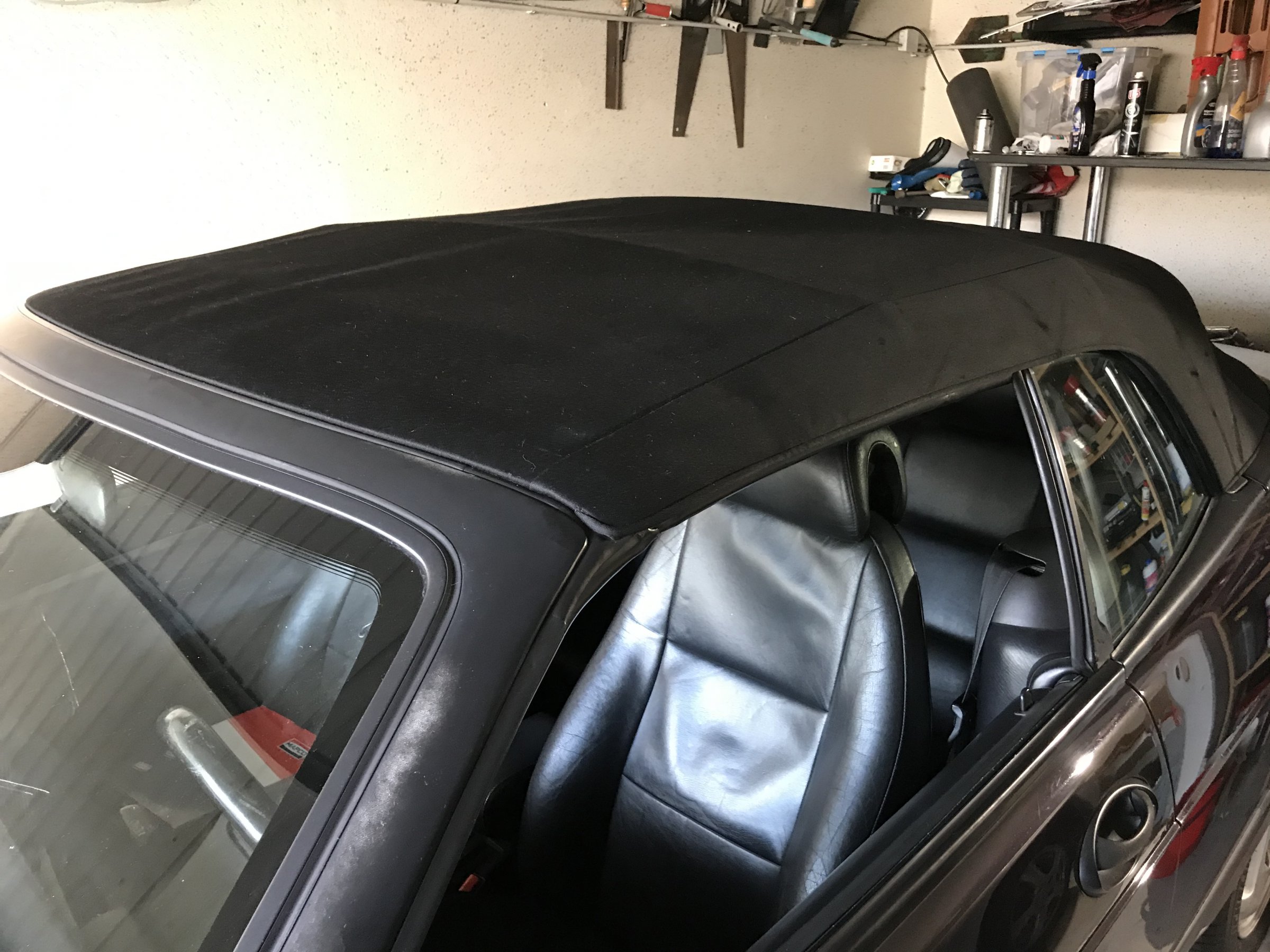

Das Stoffdach, :smile:IMG_2974.thumb.JPG.02345e33ee2735b76211f4adcd65ddc0.JPG
Hauptsache, es hält noch den Regen ab.
Falls nicht kostet Ersatz ab 1500 EUR
Er steht ja in der Garage, bei Regen wird nicht gefahren! :biggrin: Das Dach ist gereinigt und impräniert.
