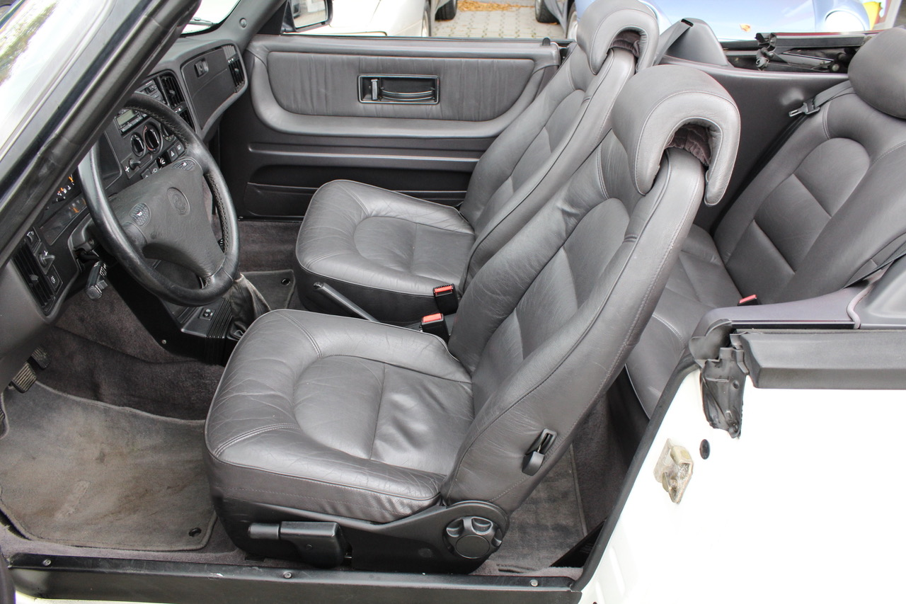

Mein Turbo S Cabrio aus 1992 hat Leder (original wie man sehen kann) in den Türverkleidungen, die anderen, auch mit Lederausstattungen, haben dort als wo der Türöffner sitzt, Stoff.
Gab es da vielleicht Unterschiede je nach Modell/Typ?

War meines Wissens nach immer Stoff. Wurde anscheinend von einem Sattler ersetzt.
Von der Verarbeitung und dem Nachschauen auf der Rückseite (wg Klappergeräusch hab ich die schon mal ausbauen müssen) bei ausgebauter Türverkleidung sieht alles nach original aus, die Lederfarbe entspricht auch exakt der der Sitze
Sieht auch von hinten ganz nach Original aus, man sieht, dass da nie was geändert wurde, die Farbe und Struktur des Leder ist auch exakt so wie die Sitze

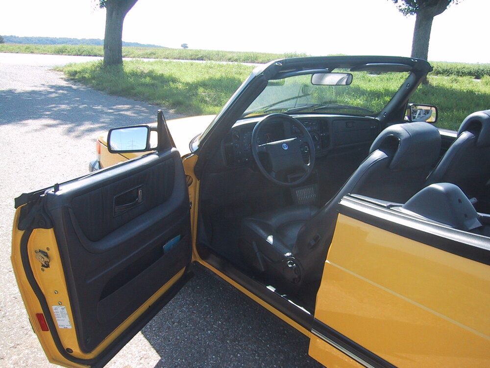

Bei meinem war das ebenfalls schon geändert, als das Auto aus Italien kam. Ist aber Kunstleder und ich hielt es von Anfang an für eine Sattler-Arbeit. Bleibt aber trotzdem drin...
Sind die auch beide aus Italien, wenn nicht, müsste es sich ja um eine Sonderausstattung handeln
Da Klaus wohl schon 'Feierabend' hat: Meines Wissens beides nachgerüstet, und beide Autos nicht aus I.
stimmt, sieht eher nachgerüstet aus, andere Farbe und glatt anstelle der Raffung

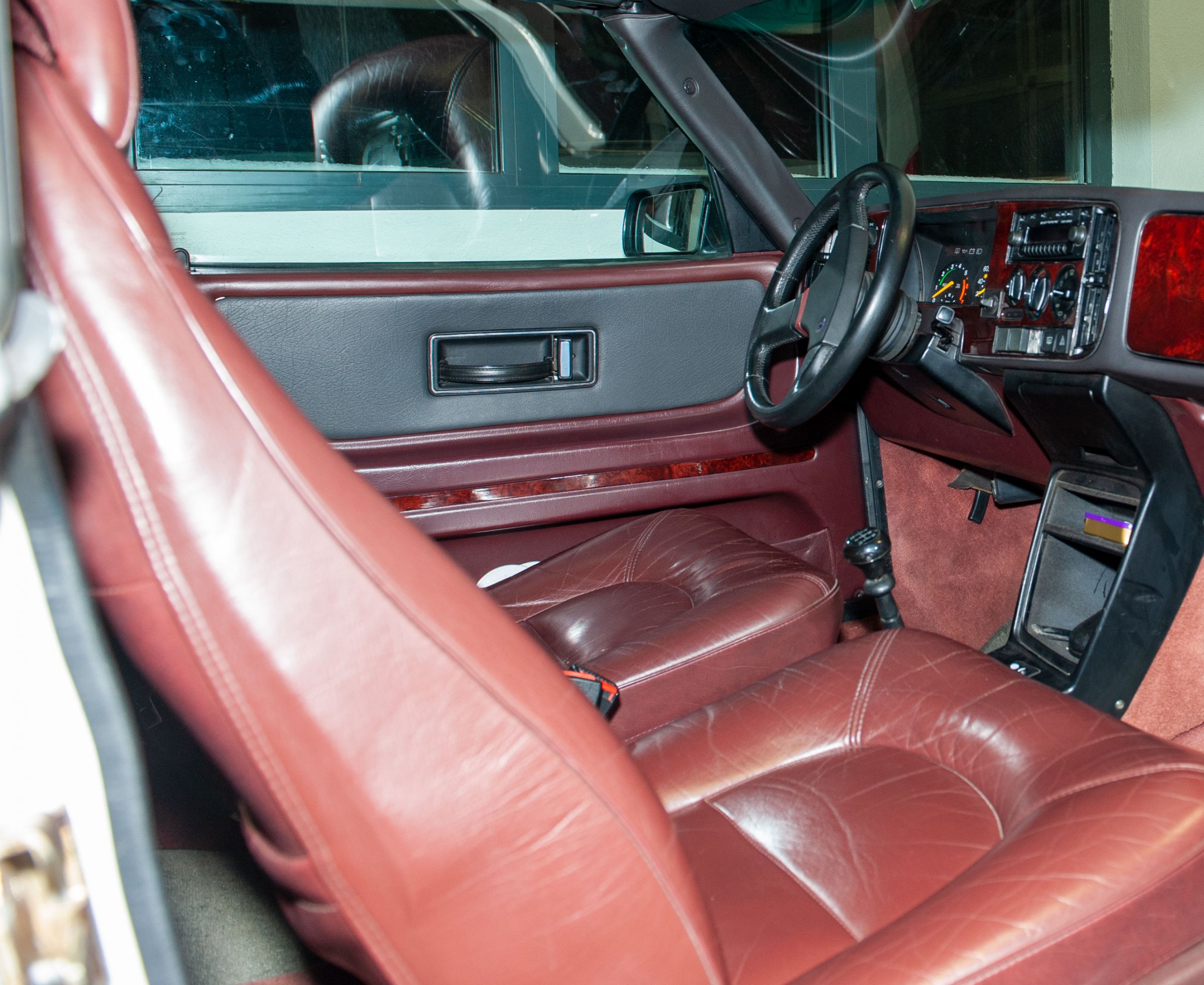

Es gab auch Wurzelholz für die Türpaneelen zu bestellen.
