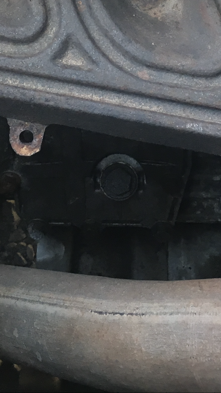

Mit Motoröl hat das Getriebe nix zu tun - versuch mal, die Getriebeölschraube beifahrerseitig unten am Gehäuse gelöst und geöffnet zu bekommen (oder mithilfe der zahlreichen 900-Kenner in der Hamburger Runde auch um Sirko) und zu gucken, was der kleine Stab daran anzeigt. Das zeigt, was im Getriebe an Flüssigkeit noch drin ist.

Zur Getriebeölstandskontrolle brauchst Du -bei diesem MY- einen 19mm-Steckschlüssel und genügend Kraft.
Die Schraube ist auf der rechten Getriebeseite leicht zu finden.
Daran ist ein Peilstab .
Ggf. bis MAX auffüllen, falls nichts anderes zur Hand ist notfalls auch mit mineralischem Motoröl (15W40 o.ä.)

Falls du sie nicht gleich findest oder Dir unsicher bist. Klaus meint diese Schraube.
