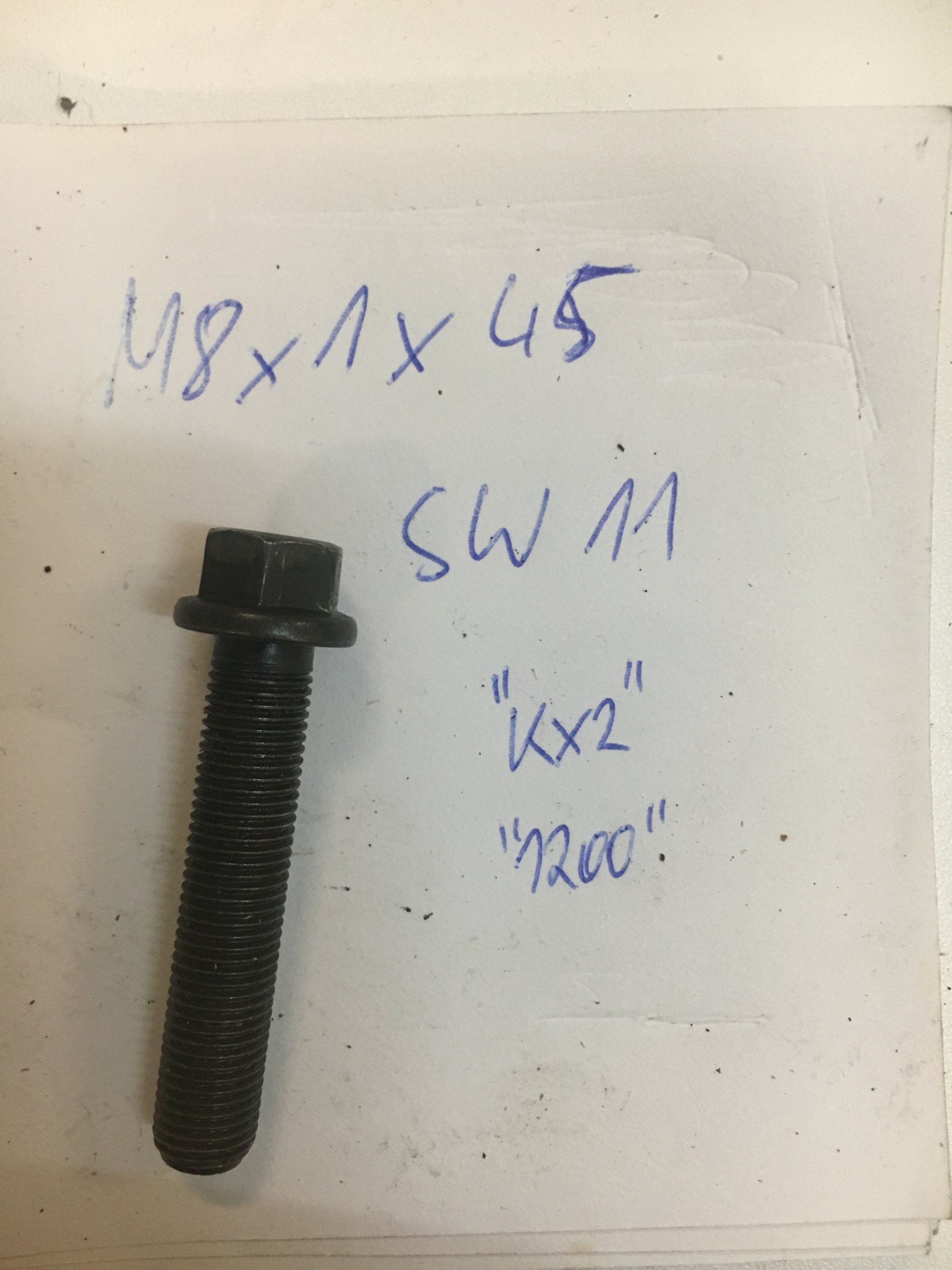

Da ich keine auftreibe, würde ich über eine Firma beim Hersteller nachfertigen lassen, nach Muster, wenn jemand Interesse hat, bitte per PM an mich, bitte nur Satzweise, also 8 Schrauben pro Bestellung. Das ganze ist ein bisschen abhängig vom Hersteller, denn nur ab insg. 100kg geht da was.

Ich habe keine gefunden bis jetzt -teure Tuningvarianten bis jetzt nicht.

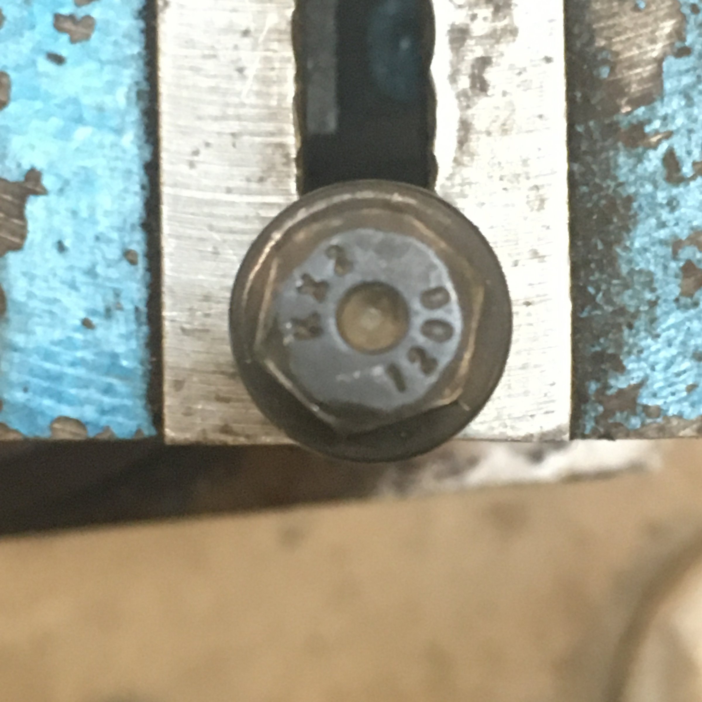

Messen kann ich erst nächste Woche, dann liefere ich die Daten

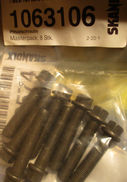

Oder hier bestellen:
[ATTACH=full]172628[/ATTACH]
- gerade frisch eingetroffen in Skandix-Verpackung :rolleyes::
[ATTACH=full]172627[/ATTACH]

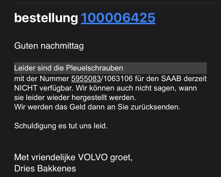

wie geht jetzt das?
Lagerbestand:smile:
LoL
ich hab jetzt auch bestellt..... oh mann!
Danke Patapaya!!!!
Rückmeldung: Teile nicht Lagernd
Bearbeitet von GrünHirsch
was für ein Mist
