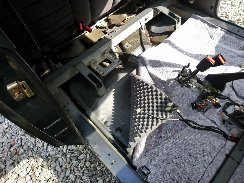

Übrigens habe ich die Matten unter den Teppichen im Fahrgastraum ersetzt. (Foto 1)
Wollte keine Gummischicht mehr unterm frisch gewaschenen Teppich, es kann ja nie wieder trocknen, wenn da mal Wasser hinkommt.
Sicher haben das Andere auch schon gemacht.

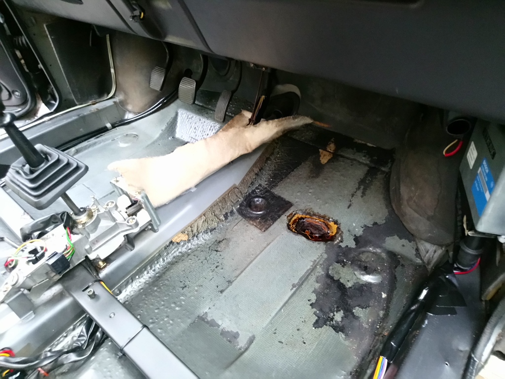

Könnte noch Tips zum Umgang mit der beifahrerseitigen Durchrostung im Fußraum gebrauchen. Der Längsträger verläuft da drunter... (Foto 2)
Mit Grüßen, S.
Aussschneiden und mit 1,2mm-Blech einschweissen.
Mit Grüßen, S.
Klassische Stelle.
Wie Klaus schreibt, Rost raustrennen, Blech einschweißen und gut konservieren.
Danke für eure Tips, nun bin ich nicht mit dem Schweißen vertraut.
Habe überlegt, ob ich nicht (nach erfolgtem herausschneiden der rostigen Substanz, entrosten des darunter befindlichen Trägers und behandeln mit Brantho kurrux) einfach ein Blech großzügig überlappend mit Karosseriekleber draufklebe. Ist das ganz blöd gedacht?
Grüße, S.
.... Ist das ganz blöd gedacht?
Grüße, S.
Ja.
Der Träger darunter ist ein tragendes Teil. Das muß fachgerecht instandgesetzt werden. Also schweißen (lassen). Ist aber auch kein Hexenwerk.
Der Träger darunter ist ein tragendes Teil. Das muß fachgerecht instandgesetzt werden. ....
...und das Bodenblech anschliessend mit dem Träger verschweisst werden, original durch Punktschweissung.
Naja, ich hoffe eigendlich, daß ich an den Träger gar nicht viel Ran muß. Und dann wäre es ja nur das Bodenblech. Sitzt da an der Stelle viel Last? Ist nur Mal so nachgedacht.
Ach, da kam so fix noch ein Hinweis! Das Träger und Bodenblech verschweißt sind, wusste ich nicht. Danke.
Da hast Du wahrscheinlich recht, die Materialstärke des Trägers ist recht gross, der ist in en allermeisten Fällen nur angerostet.
Falls der Wagen beim Heraustrennen und Schweissen nicht auf den Rädern steht, entlaste ich bei solchen Arbeiten den Vorderwagen um den Verzug gering zu halten.
