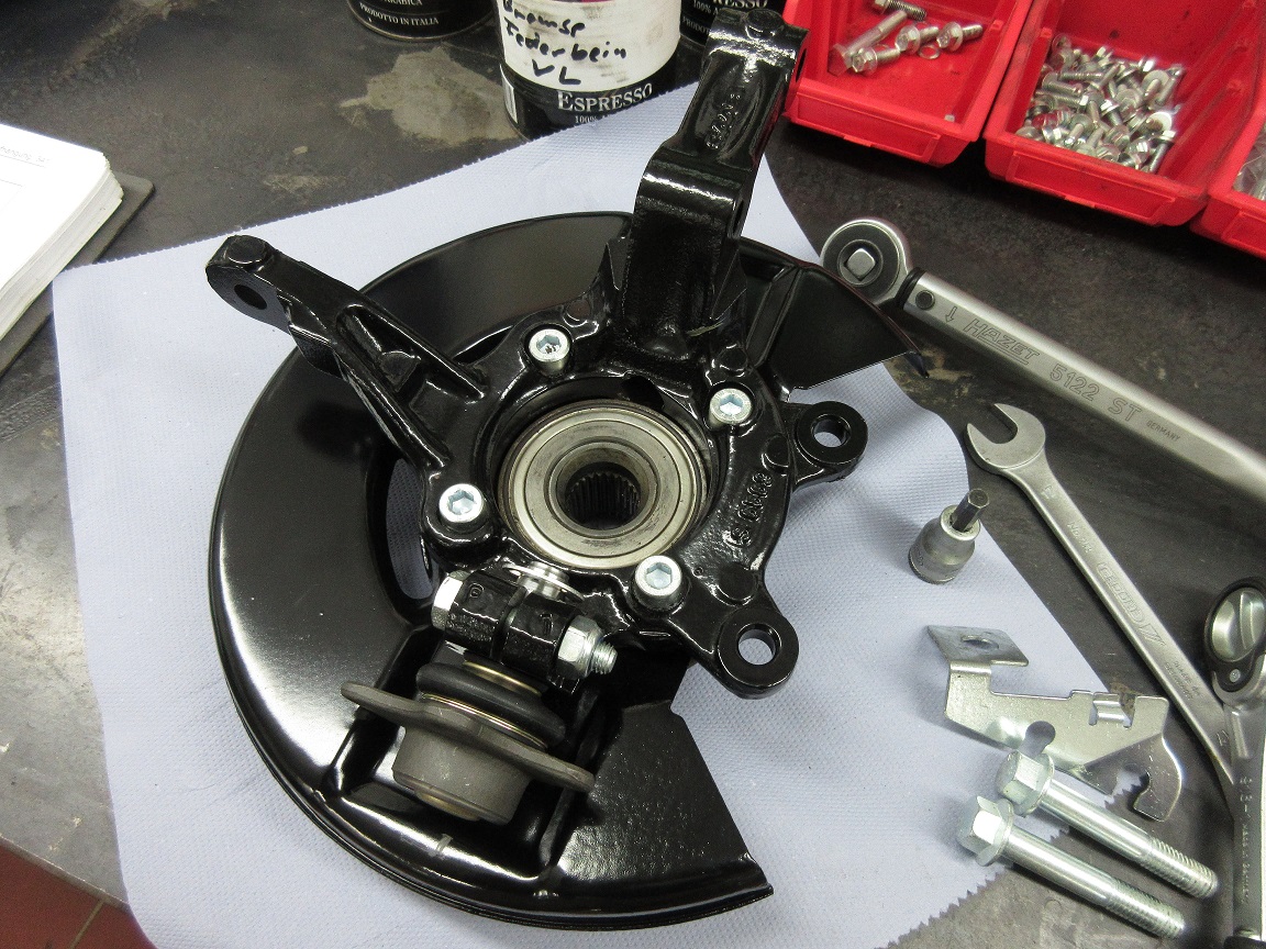

IMG_5229.thumb.JPG.c754d9f66b8dee173996ba7dae82d694.JPG K1600_M1530004.thumb.JPG.4d6d62942f1fc743a47f66db943315a9.JPG K1600_M1490002.thumb.JPG.5f74315effc9196ac40cb6cf1c9b40e4.JPG K1600_M1210036.thumb.JPG.a9ce05701b1cb72ef1fd9913a4abeeda.JPG
Ich habe es wie folgt gemacht:
Sandstrahlen
dann mit Ovagrundol 3 mal grundiert und dann 3 Schichten Chassislack
Mit der Lackierpistole bekommt man auch ungeübt gute Ergebnisse. Mit dem Pinsel war ich nicht zu frieden.

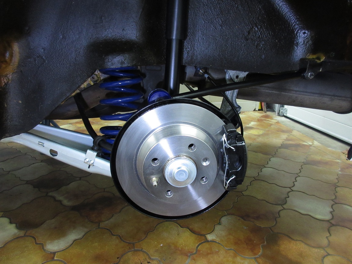

Vor etwas über fünf Jahren habe ich die Achsteile meines 9000ers strahlen und mit Chassislack lackieren lassen.
Die Schrauben wurden auch gestrahlt und gingen anschliessend zur Galvanik.
Nach vielen Kilometern und drei jahren als Daily Driver auch im Winterbetrieb sehen die Teile immer noch sehr gut aus.
