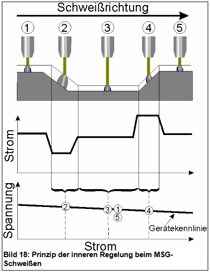

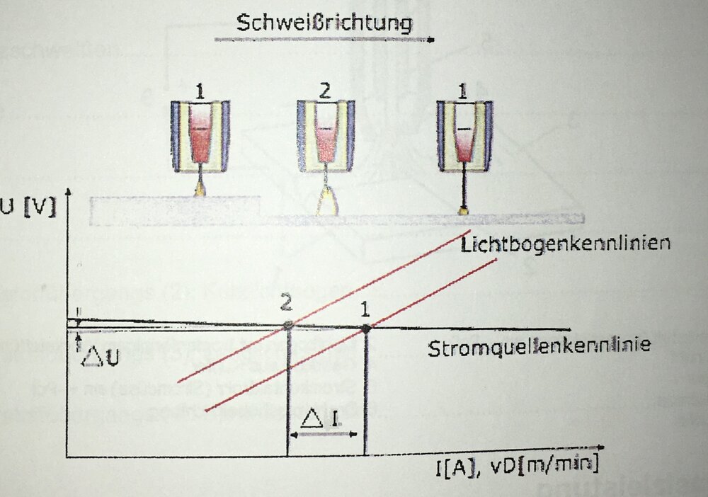

Das MIG-Löten spielt sich bei recht geringen Stromstärken ab. Günstige und einfache Schweißstromquellen arbeiten in dem Bereich nicht unbedingt stabil.
Die Stromstärke die vermeintlich eingestellt wird fließt nicht konstant und dauerhaft, denn in diesen Bereichen ist der Strom zu gering um den Zusatzwerkstoff dauerhaft abzuschmelzen. Stattdessen setzt der Draht immer wieder kurz auf und verursacht für Sekundenbruchteile einen Kurzschluss. Dabei steigt der Strom kurzzeitig rapide an und schmilzt den Schweißdraht ab. ...in Zeitlupe sieht das dann so aus:
Einfache Stromquellen stoßen beim Konstanthalten des Stromes (oder genauer beim periodischen Zünden mit immer wieder möglichst gleicher Stromstärke) schneller an ihre Grenzen. Als Folge läuft dieser Prozess nicht so periodisch stabil wie in dem obigen Video sondern mal stärker mal schwächer. Dadurch entstehen Schweißspritzer, und ungleichmäßige Wärmeeinbringung.
Diesem Generellen Problem (sowohl beim Schweißen als auch beim Löten) kann man mit dem Impulslichtbogen entgegenwirken. Dabei wechseln zwei verschieden eingestellte Stromstärken periodisch mehrmals pro Sekunde hin und her, wird aber nie vom Kurzschluss unterbrochen. Der Draht wird tropfenweise abgelöst:
Das macht das Löten oder Schweißen in diesem Stromstärkenbereich stabiler und besser kontrollierbar. ...und das ist beim MIG-Löten eher ein "must-have" als ein "nice-to-have". ...auch wenn mir eine Innere Stimme sagt, dass gleich hier jemand was anderes behauptet...
P.S.: Im Kurzlichbogen (erstes Video) wirken sich auch unsauber laufende Drahtfördereinheiten (also wenn der Draht nicht konstant mit gleichmäßiger Geschwindigkeit nachgeschoben wird) stärker aus.
Schöne Aufnahmen, danke!

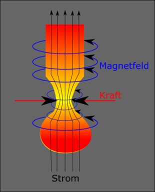

Dumme Laien-Anfängerfrage: die Kurzschlüsse im ersten Video würde man doch durch einen etwas größeren Abstand oder etwas geringere Fördergeschwindigkeit vermeiden/reduzieren können, oder nicht?
Den Abstand (des Brenners) zu vergrößern ändert nichts am Drahtabstand, denn der wird ja kontinuierlich nachgefördert.
Wenn der Drahtvorschub verringert wird (und zwar unabhängig von der Stromstärke, was bei den meisten einfachen Stromquellen garnicht möglich ist) würde sich an der Drahtspitze ein sehr großer Tropfen sammeln da die Stromstärke in den Bereichen nicht groß genug ist damit dieser durch elektromagnetische Kräfte (sog. "Pinch-Effekt") abgelöst wird. Dann macht dieser große Tropfen früher oder später einen Kurzschluss mit dem Grundwerkstoff. Das Ergebnis sind viele Spritzer, unregelmäßiges Nahtbild, und noch stärkere Schwankungen im zeitlichen Strom/Spannugsverlauf (kurz: alles was man nicht möchte)...
Dem kann man dann nur entgegenwirken indem man den Strom konstant höher ansetzt (was man wegen der Wärmeeinbringung auch nicht möchte, denn dann landet man bei spürbar über 100A), oder eben wenn man den Strom rhythmisch und kurz stoßartig erhöht. ...wo wir beim Impulsschweissen wären.

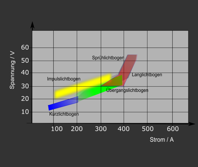

Pinch-Effekt:
Lichtbogenarten beim MSG-Schweißen (MSG = Metall Schutzgas, Oberbegriff von MIG und MAG) MIG-Löten spielt sich wie gesagt im unteren (meist zweistelligen) Stromstärke-Bereich ab:

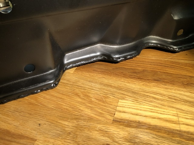

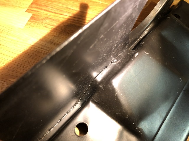

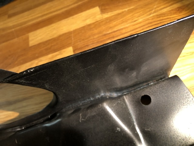

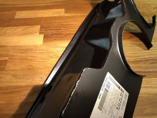

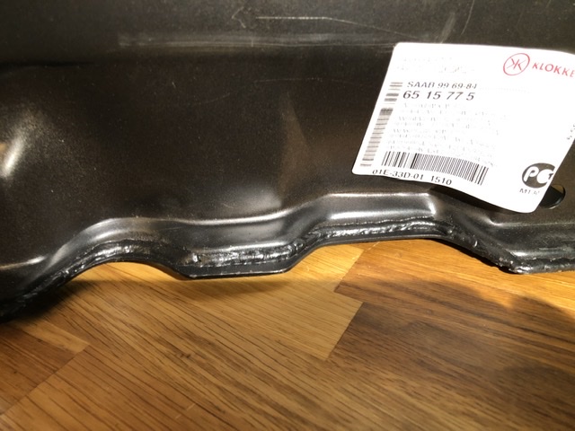

MIG-Löten am AWT, wohl eher nicht.
Ja, bei Saab wurden und bei Opel werden Karosseriteile aus speziellen Stählen mit speziellen Lötverfahren verbunden. Aber da wird ja auch nicht gestückelt.
So wie ich das mitbekommen habe ist das Prinzip ähnlich wie beim Lochpuntschweißen, die Karosserieteile werden überlappend in definierten Abständen punktuell verbunden. Dabei hat man statt kleiner Löcher im einen Blech, die dann zugeschweist werden, Langlöcher, die mit dem Lot ausgefüllt wird. Ergo das Lot braucht mehr Kontaktfläche um eine entsprechend stabile Verbindung wie ein Schweißpunkt zu erreichen.
Bleche stumpf mit MIG-Löten ist daher keine tragfähige Lösung, wenn man das überhaupt hinkriegt.
Also Überlappung muss sein. Aber so wie im Video gezeigt kann man eigentlich nur nicht tragende Teile reparieren, sprich Türen und Hauben. Schließlich kann man hier gar nicht nachvollziehen, wie viel Fläche an den Blechen vom Lot wirklich benetzt wird. Dringt es überhaupt in den Spalt zwischen den Blechen?
Einen Vorteil bezüglich des Korrosionsschutzes sehe ich irgendwie auch nicht, gerade bei dem Beispiel mit der Tür. Die Überlappung auf der Innenseite ist ja der gefärdetste Teil, genau wie beim Lochpunktschweißen.
Der einzige Vorteil, den ich hier bei der Karosseriereparatur an älteren Fahrzeugen sehe, ist der geringere Wärmeverzug. Aber im Vergleich zum Lochpunktschweißen ist das wahrscheinlich auch marginal.
Und dann die Kosten..., also für den Hobby-Schrauber ist MIG-Löten wohl eher nix.

Nachdem mein Arm keine komplexe Blechumformung mehr zulässt, hatte ich beschlossen komplette Reparaturblech (Aussenseite und Boden) zu bestellen.
Freitag sind sie gekommen, Hersteller Klockerholm.
Was mich irritiert, sind die a) unterschiedliche Ausführung der Teilefügung links und rechts sowie b) die durchgezogenen und bei dem einen Teil insbesondere krude wirkenden Schweissnähte. Was denkt Ihr?
002663F9-6C2A-4564-9005-A110589EDAE7.jpeg.79450606d95ce9d1206299c80c02c6fc.jpeg DE972217-C026-4D8D-99D1-B8E6602E6357.jpeg.c8d8069f5b76cd5e9b95d6b2deef52ee.jpeg 5B2BF7A5-F692-4E7F-A466-9D899D7DFA4B.jpeg.fdaf86d4b07d9088f5dd00ac995e3746.jpeg 20122DD0-BB1F-4605-8A19-55DE634A3052.jpeg.46702e8b3ce623119c8210d519dbe52e.jpeg 797A2895-E617-4894-B01C-6E2090B0DD7C.jpeg.fefd14884116877690b1660c4613b9a7.jpeg
Nachgebaute Blechteile...passen in der Regel nie oder nur mittelmäßig.
Und wenn die Schweißnähte zu mickerig sind, kannst Du ja noch ´ne Naht drauflegen. :smile:
Ich wunder mich, ehrlich gesagt, daß es überhaupt noch solche Blechteile für die Oldies gibt!!! :cool:
Wäre ja auch seltsam nicht auf verfügbare Reparaturteile zurückzugreifen.:rolleyes:
Ich habe dies Teile (bei den 900ern) schon oft verwendet, in den allermeisten Fällen nur ein Stück davon, da passen die ganz ordentlich.
[ATTACH]174832[/ATTACH] [ATTACH]174834[/ATTACH] [ATTACH]174835[/ATTACH] [ATTACH]174836[/ATTACH] [ATTACH]174837[/ATTACH]
Das war ab Werk auch nicht entschieden besser. Ich habe das schon Nähte gesehenasdfasdf
Das macht die schwedische Bastelarbeit doch richtig sympathisch.:smile:
Und es hat doch 25-30 Jahre gut gehalten bis irgendwer keine Lust mehr hatte sich darum zu kümmern.

[mention=1679]Scomber[/mention]
Zieht man die Düse langsam nach oben wird ja noch Schweißdraht nachgeliefert. Es entsteht also ein langes Ende.
Nach meinem Verständnis bildet der Draht ja einen Widerstand. Je größer je länger der Draht. Das wirkt sich dann doch auf die Spannung aus die am Ende des Drahtes dem Lichtbogen zur Verfügung steht. Das „Zünden“ wird also schwieriger.
Habe ich das so richtig verstanden.
