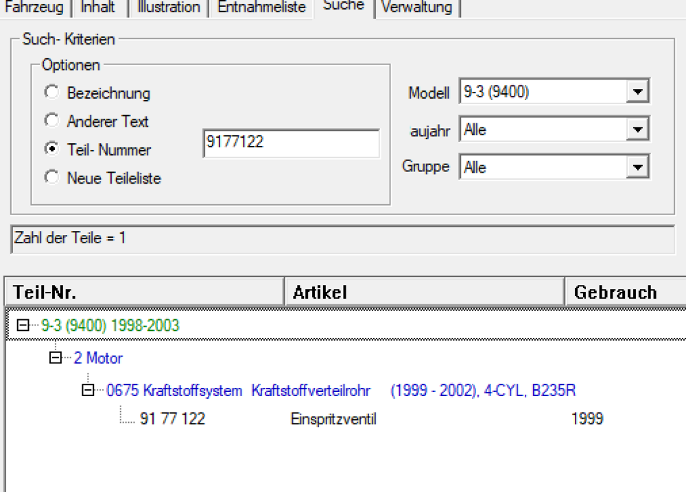

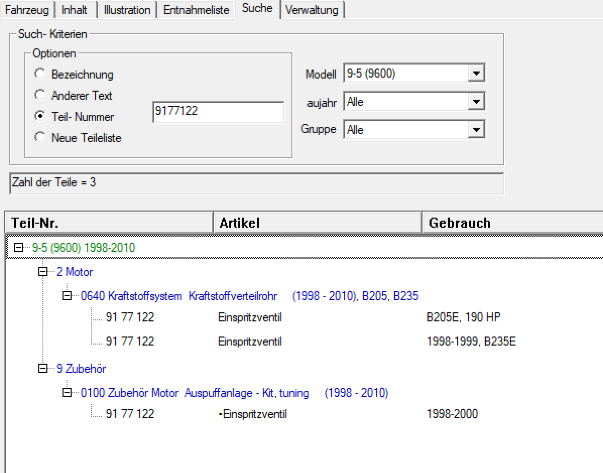

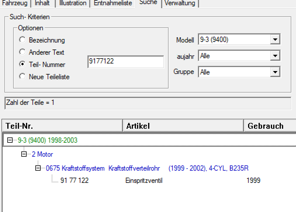

Obacht mit den Einspritzventilen: 9-5 bis '99 und ab '00 haben unterschiedliche Teilenummern. Skandix bietet für den B235E bis '99 überhaupt keine mehr an. Hier die möglichen Spenderfahrzeuge. Einen'00er B235R habe ich zwar auch hier, der braucht seine Ventile aber noch ;)
