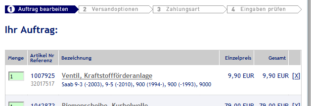

Okay also dieses teil bestellen und am besten wechseln lasse von einem Schrauber?

Okay also reicht es da dieses eine Winkel Teil zu bestellen und das dann machen zu lassen?

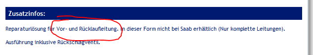

Achtung mit dem verlinkten Ventil - siehe Zusatzinfo dort:
Ein und das selbe Ventil kann nicht für Vor- und Rücklauf funktionieren! Das Winkelstück selbst passt auf beides - aber da hier steht "inkl. Rückschlagventil" - Obacht!
Es gab in der Vergangenheit schon Fälle, in denen ein neues WInkelstück erhebliche Probleme bereitete, die meiner Überzeugung in so einem Teil begründet waren.

Das selbe Winkelstück in den Rücklaufanschluss eingesetzt (wie es die Artikelbeschreibung bei Skandix ja irgendwie suggeriert) führt dann aber zu blockiertem Rücklauf...
Bei umgedreht durchlassendem Ventil passiert das gleiche in Grün - dann gibt es keinen Druck an der EInspritzleiste...
Das Ventil in der Rücklaufleitung soll das Auslaufen des Tanks nach einem Überschlag verhindern, sagt man (und einen anderen Sinn könnte ich darin auch nicht erkennen).
Ich weiß aber nicht (und das war AFAIR auch in dem anderen Thread nicht abschließend geklärt), in welche Richtung das Ventil in dem verlinkten weißen Winkelstück durchlässt. Und auch nicht, ob das Ventil darin fest verbaut ist - oder ob man es herausnehmen und umdrehen kann, dann würde die Zusatzinfo Sinn machen, wenn man es denn für die jeweilige Position anpassen kann.

Oder vorher mal anrufen bei Skandix, warum sie das dazu schreiben und wie das gedacht ist?
Geht auch. Ich telefoniere nur so ungerne...
