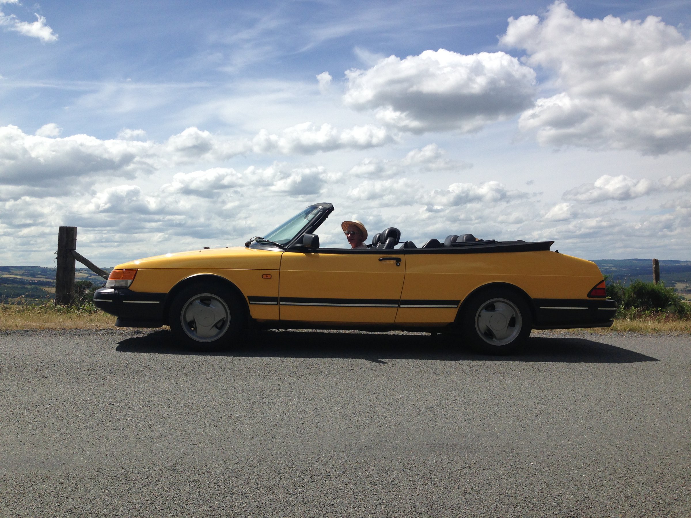

Ich hatte auch an die 16" gedacht, aber dann bei meinem Aero lieber die originalen 15" gelassen. Das Auto ist ohnehin recht hart, so würde es noch härter und ich weiss nicht, ob die Fahrstabilität darunter leidet.
http://www.wasserweg2.de/cms/typo3temp/pics/ac56dc1265.jpg
Die Aero Gurkenhobel gab es aber nur in 15". Nach jahrzehntelangem experimentieren bin ich beim 9o1 eh wieder weg von 16". Und es wird auch keinen Rückfall geben, denn Fahreigenschaften und Rückmeldung (Lenkung) sind mit 15" meiner Meinung nach überlegen. Optisch hingegen sind die 16" schon ne Ansage. Ist aber ein Blender... 195 ist auf jeden Fall das Maß der Dinge, egal wieviel Zoll.

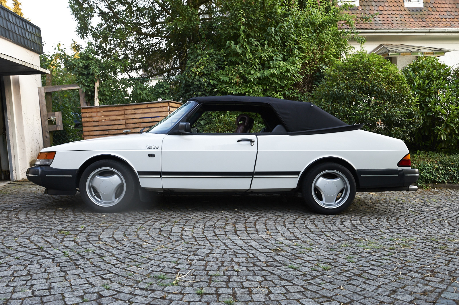

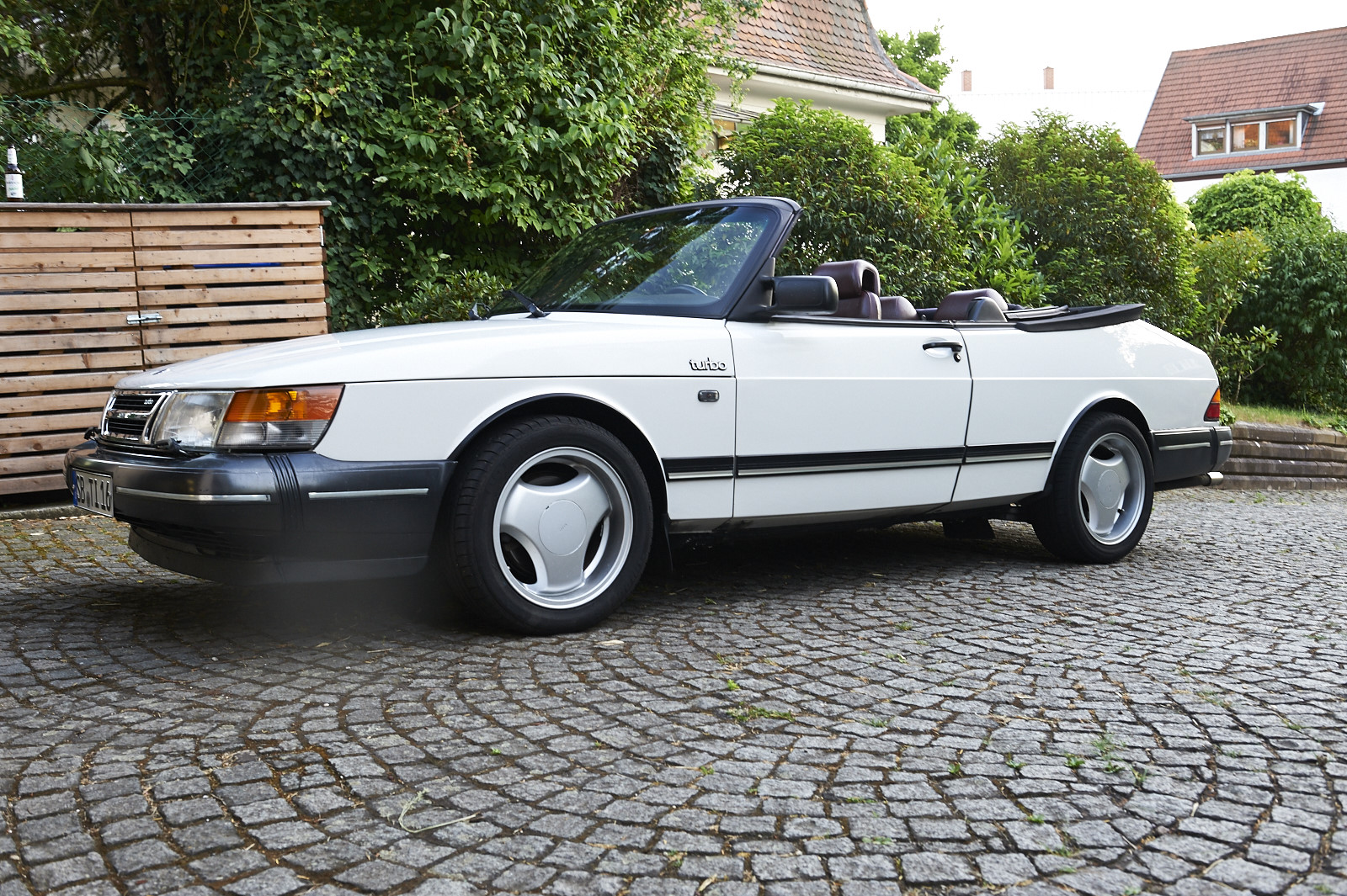

So sieht's aus:
_MK17580.thumb.jpg.172691cfefbb3caa9b715a7bc1231945.jpg _MK17588.thumb.jpg.73127bfa5b16d76bc22c14ff8848f7c2.jpg
16"-Federwegsbegrenzer sind drin. Und eine Tieferlegung (Eibach-Federn) auch. Mit zwei Personen auf den Rücksitzen schlägt bei Bodenwellen schon ab und zu mal was an. Kommt aber selten vor.

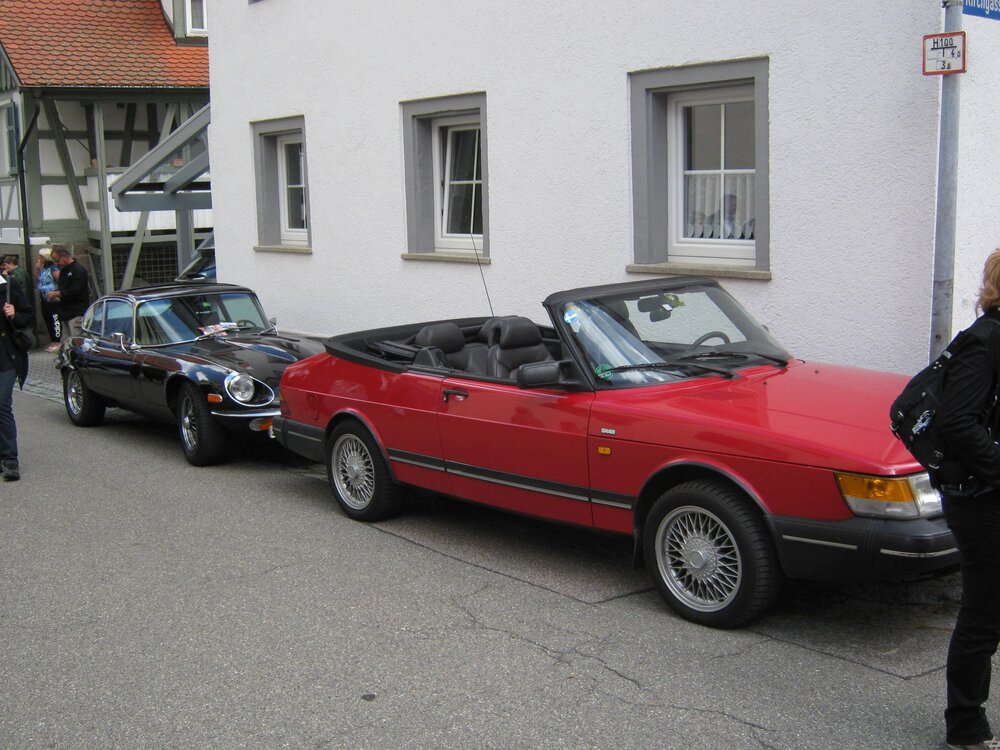

Da wirs gerade von den auch schönen Fremdfabrikaten hatten, zur Ergänzung von # 22:
So sieht das (rote CV) mit den Crossies aus, die Aeros gleicher Größe 16" und 205/50x16 Reifen entsprechen in den Proportionen, bis auf deren saabtypischeres Felgenstern-Design.
CrossSpoke65x16901iCVrosenfeldIMG_2165.thumb.jpg.21271f098b1de15760fe0a876438cc33.jpg
Bearbeitet von troll13
